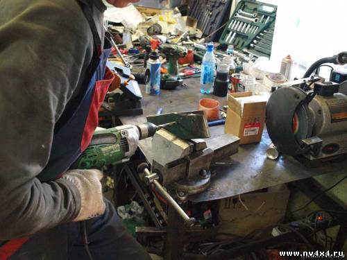

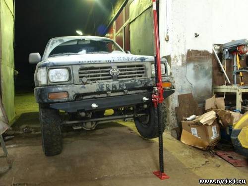

Вот следующее изделие на ХАЙЛИК-КУЗОВОК. Были пожелания изготовить силовую балку на мордочку ХАЙЛИКА. функциональность:1-поднятие джеком
2-валим ветки и берёзки 3-зацепы под шаклы и рывковые канаты. СКАЗАНО-НАЧАТО ДЕЛАНО
естественно примеряем ВСЁ на машине сверлим и меряем:

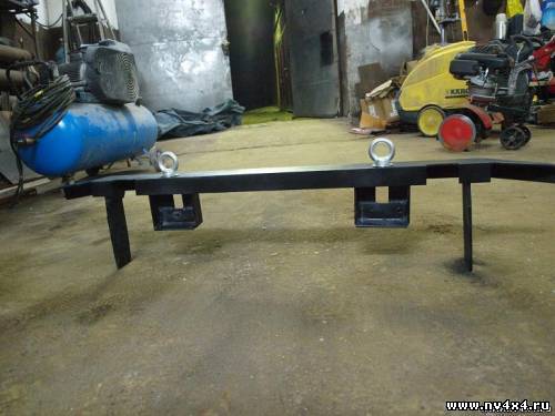

ВСЁ ЭТО варим сваркой .грунтуем ...красим
доводим до брутальной эстетики
почти готовое изделие

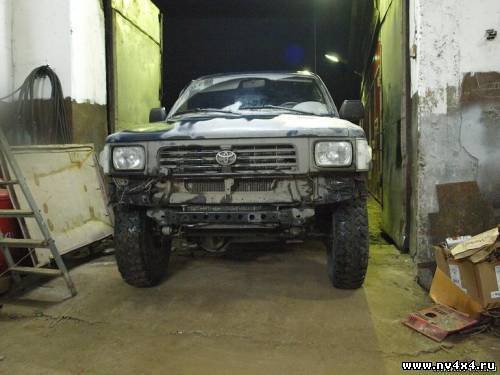

И начинаем ИЗДЕЛИЕ крепить и проверять
сорри ЭТО ФОТО ДО УСТАНОВКИ ИЗДЕЛИЯ

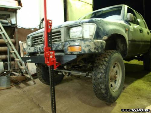

УСТАНАВЛИВАЕМ И ПРОВЕРЯЕМ ДЖЕКОМ ...ВОТ
ЕЩЁ ПРОВЕРЯЕМ...
И РАДУЕМСЯ ЖИЗНЬЮ....ЗА ДРУЗЕЙ ....ЗА СЕБЯ....И ЗА КЛУБ....

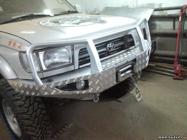

БЫЛО СКУЧНО.....вечерело......решил покрасить ободранный передний бампер...а потом подумал -ну покрашу до первого выезда в бурелом или берёзку ...и опять красить...и подумал "А что-бы такого сделать .что-б не красить happy .....И ВОТ ПРИДУМАЛ
Добавлено (03.05.2011, 23:22)
прошу кометы сего девайса .......ЗА...ПРОТИВ... (обещаю варчать не буду)

ДвенадцатыйДата: Вторник, 03.05.2011, 23:24 | Сообщение # 68
молоток,Толян! и когда ты все успеваешь!?

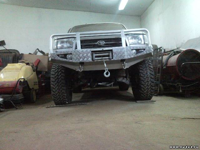

franzusДата: Вторник, 03.05.2011, 23:24 | Сообщение # 69
и ещё фото
Прикрепления: 2988834.jpg (165.1 Kb)

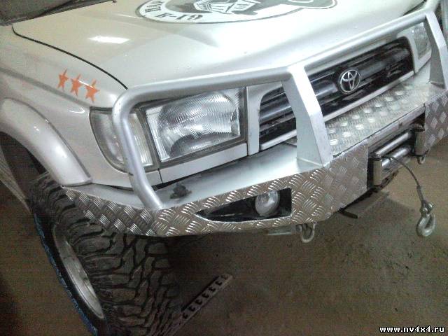

franzusДата: Вторник, 03.05.2011, 23:42 | Сообщение # 70
ну ещё одну
Добавлено (03.05.2011, 23:42)
скажите-гламур ЭТО ...или практично...
Прикрепления: 8836746.jpg (179.0 Kb)
FERUMДата: Вторник, 03.05.2011, 23:58 | Сообщение # 71
прикольно Толян!!!!!!
ну теперь и задний надо будет обшить также, для симметрии biggrin
а передний там где некоторые части ты не дообшил нужно будет подкрасить все-таки и будет здорово!
или задний не будешь обшивать?
franzusДата: Среда, 04.05.2011, 00:02 | Сообщение # 72
Quote (FERUM)
да появилась такая задумка.....хотелось -бы biggrin
ШевгенДата: Среда, 04.05.2011, 00:09 | Сообщение # 73
franzus, я б сначала на просеке проверил... вдруг не держится совсем smile
franzusДата: Среда, 04.05.2011, 01:00 | Сообщение # 74
и ещё -маленькая деталь ...на последнем фото видно как я закрыл вверх лебедя (ЗИМОЙ ОЧЕНЬ АКТУАЛЬНО ОТ СНЕГА)
Добавлено (04.05.2011, 00:19)
Жень ...накладки из двух частей....на каждую ушло по 26 заклёпок-итого 52шт....плюс -аллюминий тянется и я его немного завальцевал за края бампера......Жень всё может быть....надо проверить....в бурелом biggrin
biggrin biggrin biggrin

КИРПИЧДата: Среда, 04.05.2011, 01:10 | Сообщение # 75
ТОЛЯ - ТЫ КУДЕСНИК !!!!!!!!!!!!!! отл получилось
