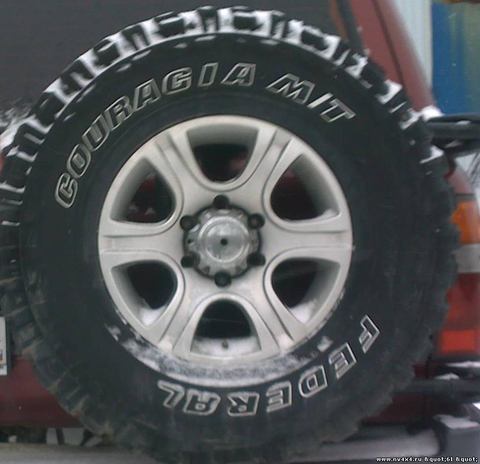

DEMONДата: Вторник, 02.04.2013, 22:28 | Сообщение # 76
Сообщений: 146
Osiris, федерал на 80-ке.
- - - в условиях минусовых температур очень скользкая.
- - довольно шумная после 90км/ч.
+++цена
++довольно не плоха на твердых грунтах, в болото я не лезу.
+изнашивается не сильно при каждодневном использовании.
Прикрепления: 4830291.jpg (194.2 Kb)
