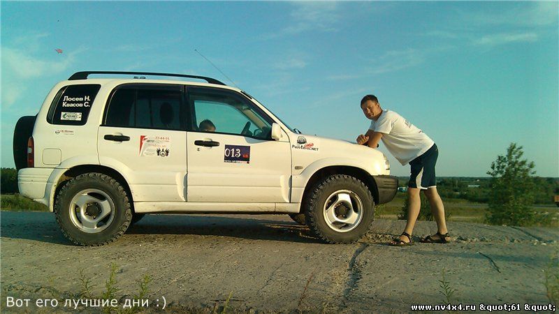

Всем привет. Специально зарегистрировался, дабы уберечь человека от ошибок. Для тех, кто не в курсе, я и есть тот самый kollos из Сургута на белом бегемоте. :-)
Кирилл прав, по моей просьбе год назад он делал просчет стоимости модернизации Grand Vitara (Escudo) для ТР-1, а затем на финале в этом году у нас состоялась беседа по результатам полученного,  так что человек знает о чем пишет и добавить остается только пару слов о моем личном опыте.

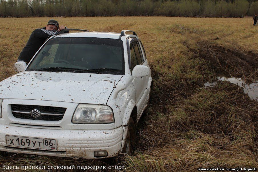

Не смотря на кажущиеся свойства машины внедорожником, это далеко не так. Низкая рама, слабый передок - это только основные недостатки.
Машина отличная, но не для спорта. Максимум, что можно сделать, а точнее нужно, потому что в стоке она совершенно не едет по бездорожью
это сделать лифт подвески не более двух дюймов и поставить грязевые колеса в 29 размере (225/75r16).
Но нужно быть готовым к тому, что даже с такими минимальными изменениями, авто будет намного хуже вести себя на дороге, колеса будут цеплять раму, крылья, бампер.  В таком исполнении я откатал свой первый сезон в ТР-0 и был очень доволен, да и результат радовал.  Ни одной серьезной поломки. Жаль, что в ТР-0 с такими изменениями теперь не пускают и жаль что с завода так не делают.

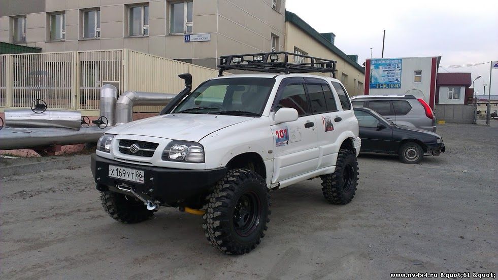

На этом нужно было остановиться, но нет - хотелось в ТР-1. И сделал вот это.

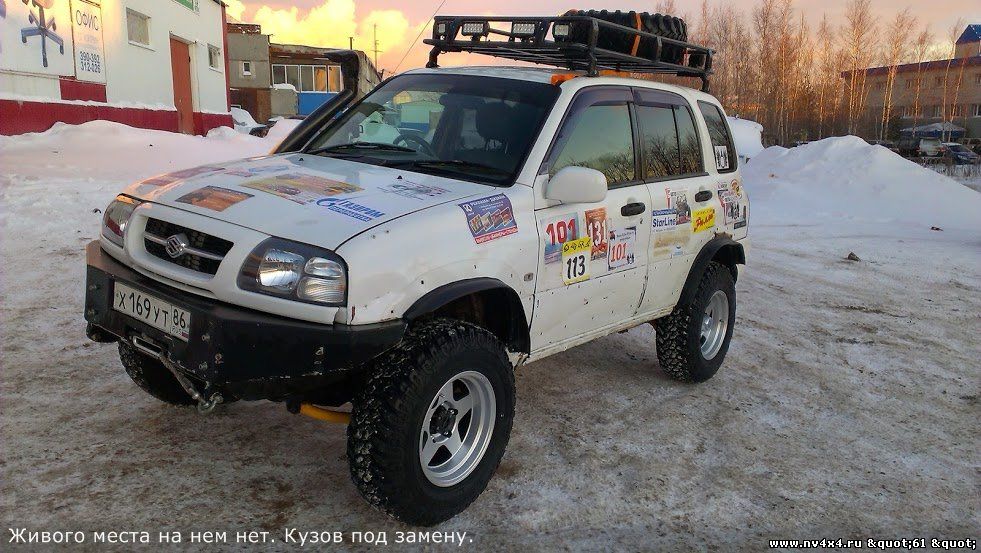

И как выяснилось, зря. Столько сил и средств вложено! Из 8ми этапов я только 2 раза не сломался, конечно мы и победили в эти 2 раза, но это мало утешает. После каждого этапа я привозил какую нибудь деталь обвеса в багажнике, а потом и вовсе ободрал все. Сколько приводов порвал уже и не помню, а в конце разорвало хвостовик переднего дифа.  И вот так мой бегемотик выглядит сейчас.
Колеса 33е продал, купил купер 31е, собираюсь заказать новый кузов, об участии в соревнованиях и мыслей нет.

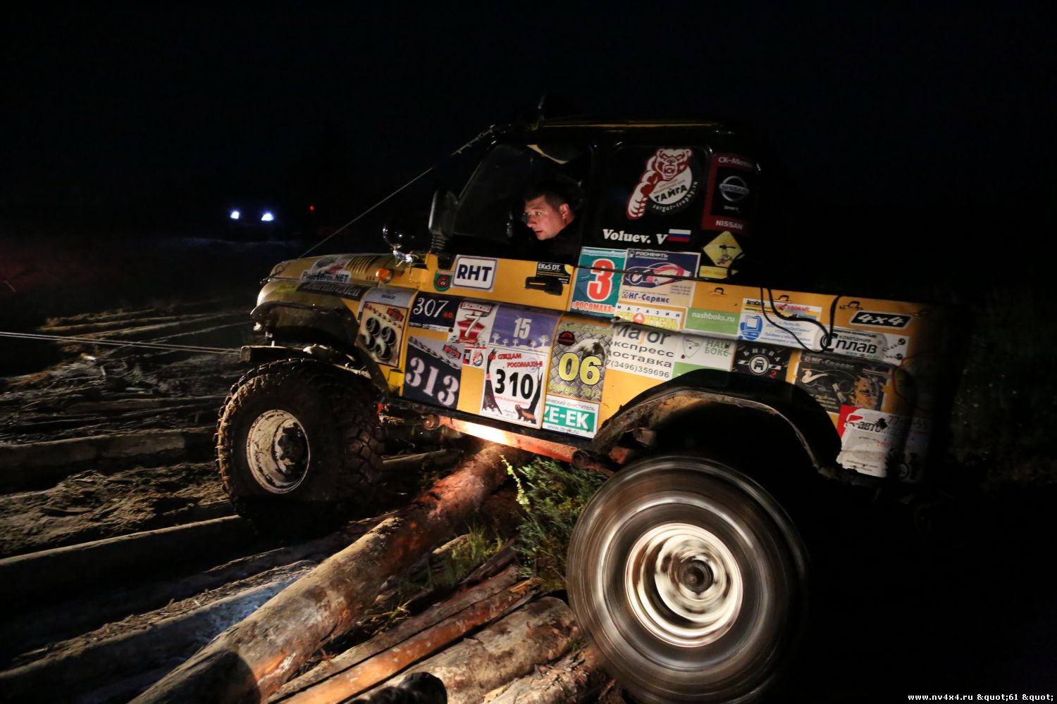

Цитата ДенисНВ ()
Впервые в жизни попал на бездор уже на подготовленном УАЗе в качестве пассажира и после этого на стандарт даже смотреть не мог!
Я тоже начал с пассажиркой покатушки на этом монстре. smile
А что с кузовом?

Цитата LionTec ()
А что с кузовом?
Весь по кругу мятый. Да и пороги с крыльями оказывается сгнили. smile  Я об этом узнал, когда пластиковый обвес содрал.
