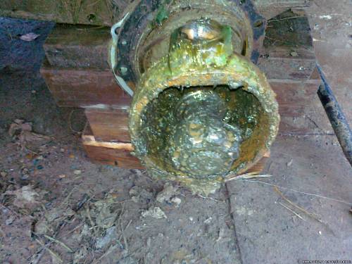

собственно поломка. накрылся медным тазом шруз.
Ну собсна разобрал, выяснил поломку поехал в магаз. Прихожу и спрашиваю есть правая граната. те мне -ну есть, ток те какая? я -в смысле какая, ну правая. он -а они разные, длина разная. я -а что по году не как посмотреть нельзя. (у меня и в мыслях не было что на один мост могут быть разные шрусы, потому и не брал с собой обрубок). те - нет не как только по образцу. я -ну ладно давайте я обе возьму и та что не подойдет верну. те -не вопрос, давай. ну вобщем взял, все еду назад.
Приезжаю, надо было видеть мое лицо. когда я узнал что оказывается есть и третий тип. моя в разы длинней обоих купленных. кароче магаз закрыть. делать не чего. завтра сдаю обе, беру обрубок и иду гулять по магазинам. мне и вголову не могло такое придти что на один мост может быть разной длины вал до редуктора. пипец кароче.
ШРУС пишется с буквой "С" на конце. А почему он смазывался не ШРУСовой смазкой, а зеленым литолом(на Castrol LMX похожа, мазутка хорошая, но не для гранат). Это запросто может быть причиной преждевременного выхода узла из строя.
Сообщение отредактировал Двенадцатый - Среда, 09.10.2013, 09:39
LionTecДата: Среда, 09.10.2013, 09:59 | Сообщение # 211
Многие в шрусы УАЗовские LMX и подобные забивают, и ходят нормально вполне они. Изучал вопрос плотно когда выбирал что самому взять, в итоге получается что большинство (по крайней мере форумное) предпочитает LMX и аналоги обычному ШРУСу.
NvLiSДата: Среда, 09.10.2013, 10:14 | Сообщение # 212
Двенадцатый, кастролка, там от смазки шкворней и подшипников ступицы. с мелкой периодичностью мажу. в гранате и был шруС ))), а еще вода и чучуть глинки
Добавлено (09.10.2013, 10:14)
LionTec, не не в шрусы надо с графитом. не как, не ЛМХ пихать.
ШевгенДата: Среда, 09.10.2013, 10:16 | Сообщение # 213
LionTec, ШРУСовая смазка обязательно должна содержать дисульфид молибдена. Иначе ШРУС очень ыстро выходит из строя. Так что зеленку мазать не стоит.
LionTecДата: Среда, 09.10.2013, 11:19 | Сообщение # 214
Я тож так думал, полез проверить, вдруг на УАЗах по-другому, получил разрыв шаблона)
Некоторые вообще нигрол льют в кулак или трасмиммионку и ШРУС/Литол в различных соотношениях, даж дырки в для этого сверлят.
Вообще смазка с молибденом появилась в СССР массово с переднеприводными ВАЗами, как я понимаю. Однако УАЗы и раньше ездили.
Так же я знаю что например на старые мерсы с независимой подвеской заливали в ШРУСы с завода трансмиссионку. не все так просто в общем.
