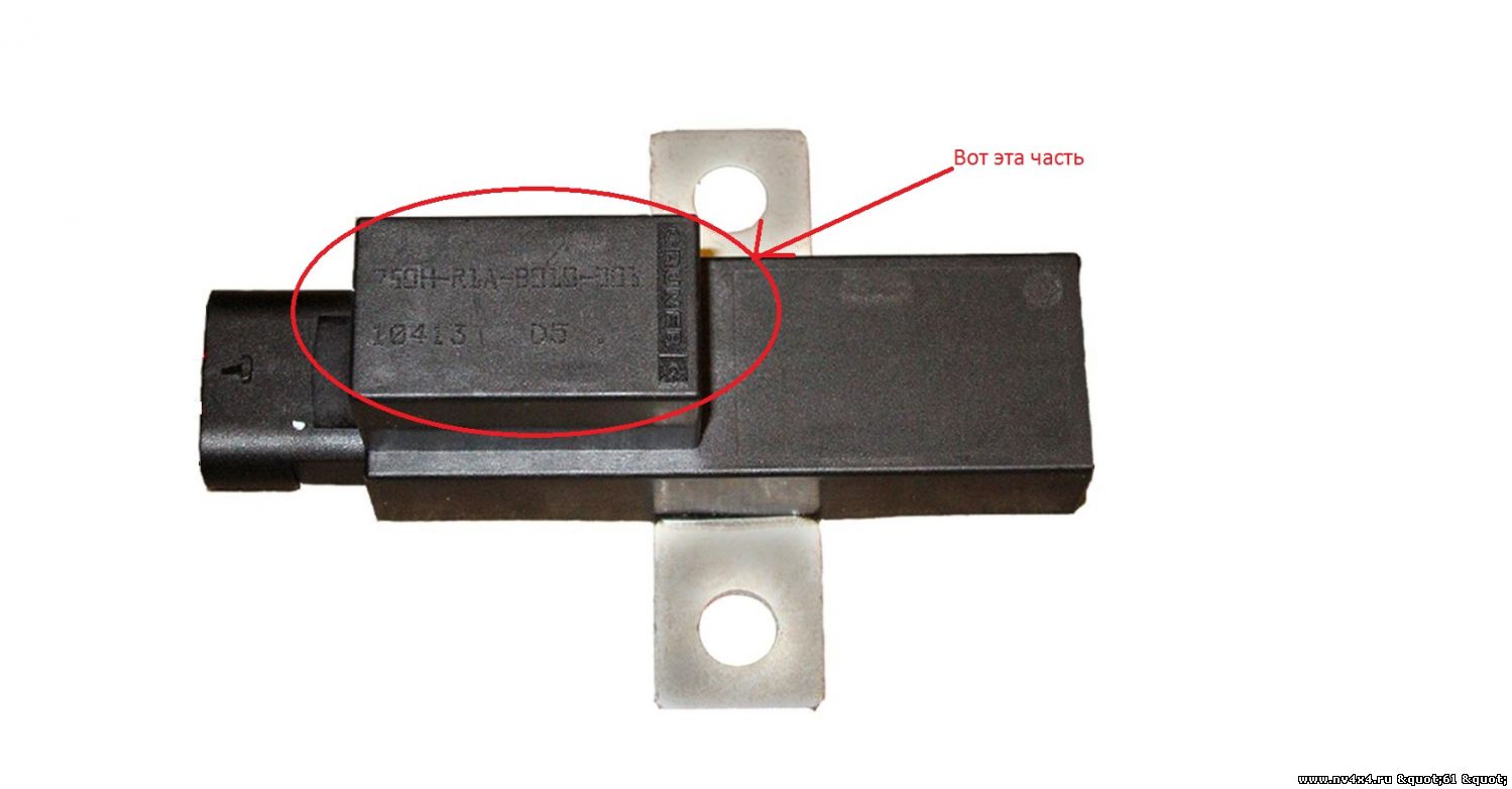

А кто горячий-то? Лебедка или реле?
АртёмДата: Воскресенье, 17.05.2015, 00:03 | Сообщение # 2727
реле.
Прикрепления: 5688341.jpg (57.3 Kb)
ШевгенДата: Воскресенье, 17.05.2015, 00:07 | Сообщение # 2728
Хм... Если реле греется - это неправильно.
Тут может быть немного вариантов.
1. Неисправен хрюндель - если не ломал его - не должен он поломаться.
2. Где-то соединения плохие - плохой контакт - причина искрения и нагрева
3. Где-то в схеме КЗ. Тогда греться будет самое слабое звено, возможно при КЗ слабое звено - хрюндель.
Давай завтра ко мне в гараж подъедь, моим хрюнделем попробуем, он у меня не подсоединен.
ШевгенДата: Воскресенье, 17.05.2015, 00:07 | Сообщение # 2729
Блин. Тыж мегионский...
АртёмДата: Воскресенье, 17.05.2015, 00:10 | Сообщение # 2730
ага. то то и оно. У Меня ещё один есть. завтра попробую. Минус с хрюнделя убираешь не греется. даёшь минус греется.

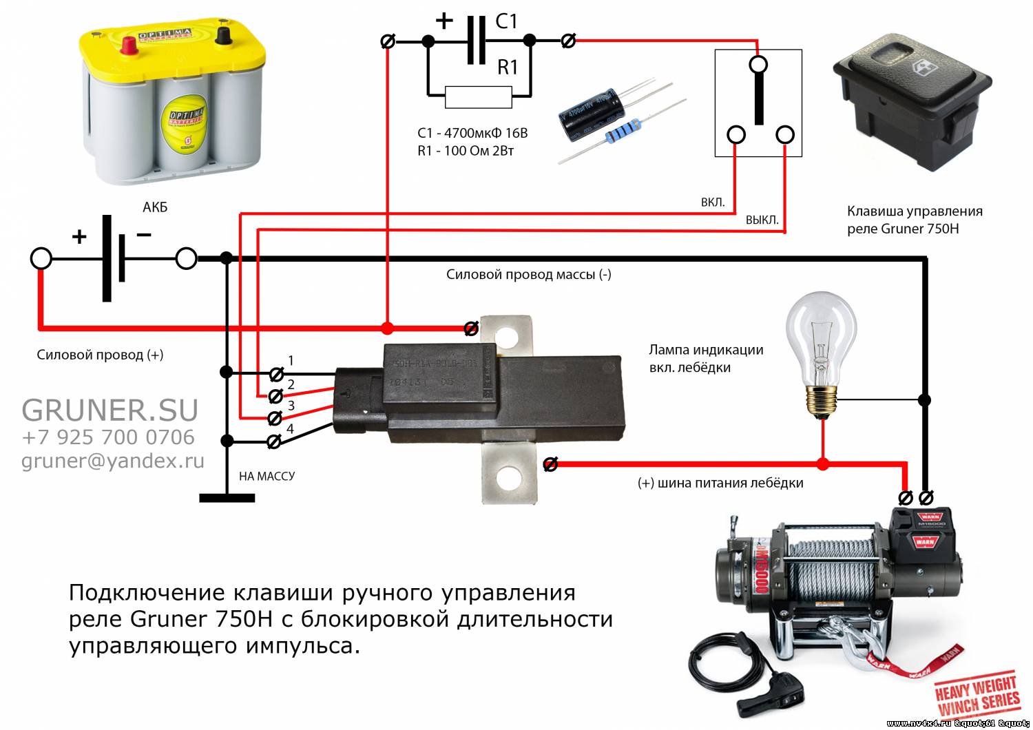

СергейДата: Воскресенье, 17.05.2015, 10:08 | Сообщение # 2731
а точно правильная схема? насколько помню вывод 1 и 4 были на массу а 2 и 3 управление.
ТАНКИСТДата: Воскресенье, 17.05.2015, 10:31 | Сообщение # 2732
+ 1 и 4 должны на массу идти !!!

СергейДата: Воскресенье, 17.05.2015, 12:58 | Сообщение # 2734
старые хрюндели страдали проблемами с вкл/выкл. также боялись переполюсовки. на новой серии (на конце маркировки "30" кончается) если неошибаюсь такой проблемы нету. но тем не менее нужен короткий импульс на вкл/выкл.
так же есть схема развязки 2х акб на базе грюнеров - не от туда ли случайно взял схему?
АртёмДата: Воскресенье, 17.05.2015, 13:48 | Сообщение # 2735
Кнопка без фиксации. Если я 1,4 цепляю на минус, а 2,3 попеременно подаю + то реле не срабатывает. Вечером со вторым хрюнделем попробую

ШевгенДата: Понедельник, 18.05.2015, 00:51 | Сообщение # 2736
К нам на форум приходил человек, торгующий грюнерами.
Вот тут можно его почитать.
Схему он давал такую:
ШевгенДата: Понедельник, 18.05.2015, 00:55 | Сообщение # 2737
Цитата Артём ()
Сергей, схему Кирилл дал
А ты своим подключением похоже реле спалил.
У него есть такая особенность: "Присутствие диодов в схеме управления Gruner 750H-R1A-B010-001 делает чувствительным подключение управляющих входов к переплюсовке подаваемого напряжения. При подаче обратной полярности на вход реле, диод выгорает, и переключение реле становится невозможным."
Ну а подробнее читайте здесь: http://gruner-750h.livejournal.com/
АртёмДата: Понедельник, 18.05.2015, 06:51 | Сообщение # 2738
Шевген, так хрен бы с ним если бы оно не работало совсем. Так оно зараза работает по той схеме которой я подключил. А по этой не работает. Поставил другой хрюндель подключил 1,4 на массу 2,3 + на кратковременный сигнал и всё работает...

АртёмДата: Понедельник, 18.05.2015, 09:02 | Сообщение # 2740
Andrey, другой поставил и всё заработало и не греется
