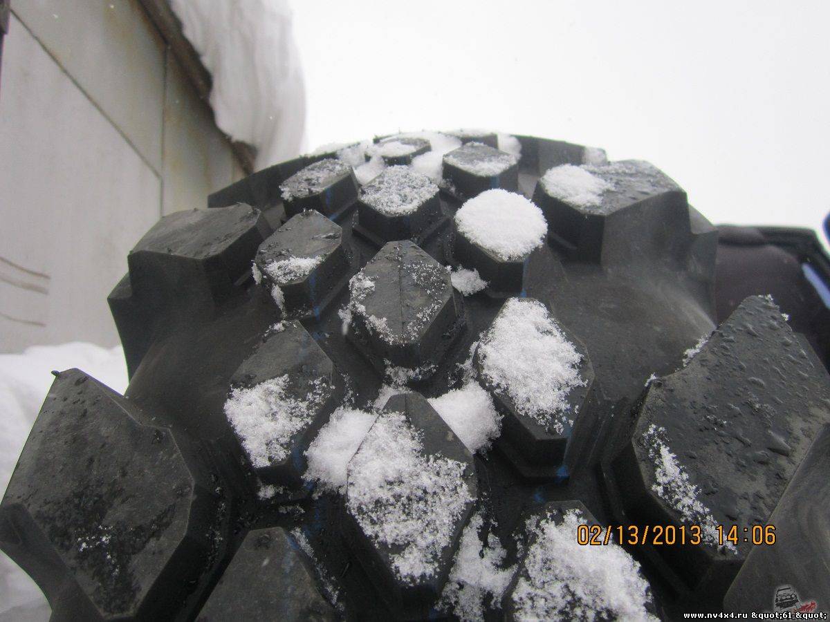

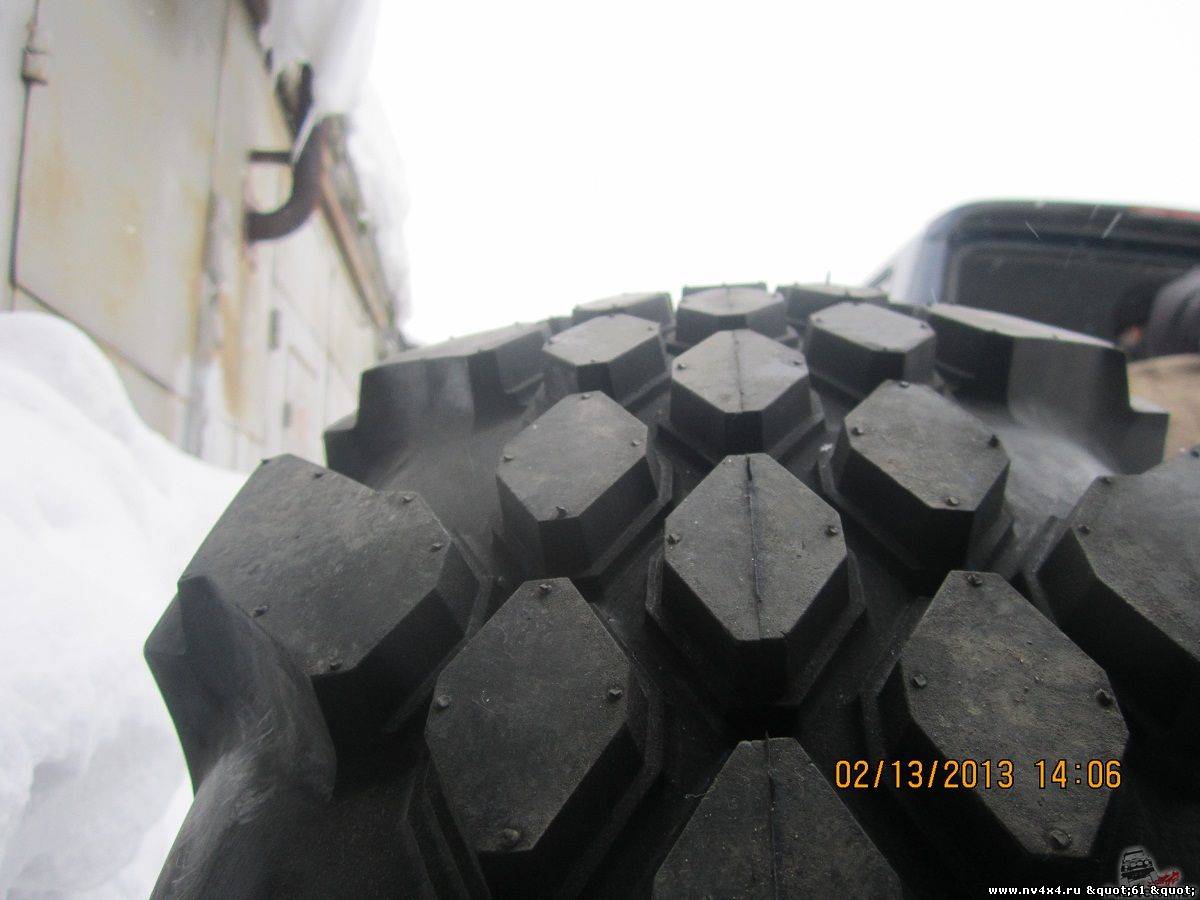

Не. Не согласен. Когда покрышка на широком диске, она получается более квадратная, то есть беговая дорожка более плоская. А на узком диске беговая дороюжка выгибается дугой и получается как бы вздутие.
Хотя поиск в интернете выдал такие две картинки (одна покрышка на 8" диске, вторая на 10", как говорится, кто скажет где какая - тому приз):
Прикрепления: 6354974.jpg (94.3 Kb) · 0126724.jpg (139.5 Kb)

Полностью согласен по пузырю, он бывает ! Но ... Он получается из-за уменьшения диаметра краев шины , при неизменной центральной части . Ибо любая шина (и не только шина) при повышении давления будет стараться принять округлую форму. Т. е. максимальный диаметр шины остается только в центре... Если вспомнить рисунок протектора боггера (еще и резанного) , то центральная дорожка ...отсутствует smile соответственно диаметр будет определяться по ужатой краевой части !
Ну а напоследок, вспомним про любимые мой аирлоки, которые будучи накачаны до рабочего давления (2,5-3атм) будут расширять шину около диска.
Все описания, приведенные мною являются не изобретением моего мозга, а перенятием чужого опыта и осмыслением сделанного чужими руками smile
