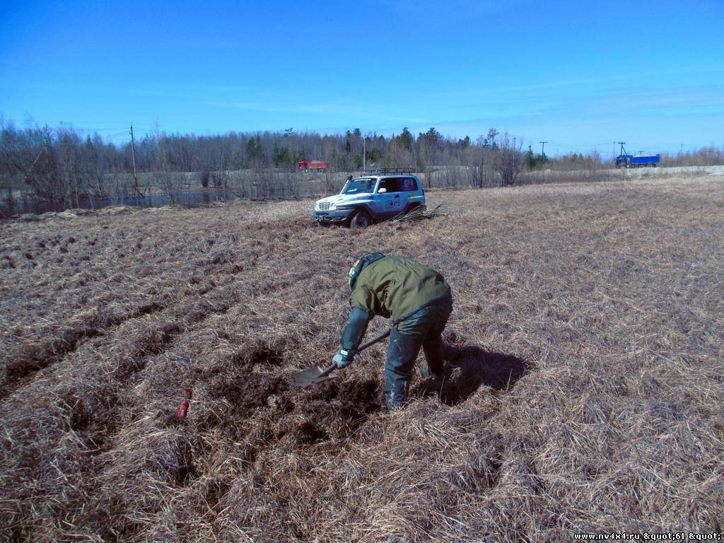

ШевгенДата: Воскресенье, 26.05.2013, 15:32 | Сообщение # 120
Приехали мы с Жекой. Решили посоревноваться серьезно.
На взвешивании оказалось, что Тагер весит 2200. Причем на передних колесах 650 кг, на задних - 450.
Утром точки мы забили чуть ли не быстрее всех. Но поехали куда-то не туда... И в этом "не туда" сразу же залипли прям в пойме. Причем, точек рядом не было и никто к нам не подъезжал sad
Промудились мы там 1.5 часа, даже соирались закопать запаску, чтоб залебедиться за нее, но залебедились за какой-то приблудный УАЗ. Как потом оказалось в колесах было 0.7 вместо 0.3.

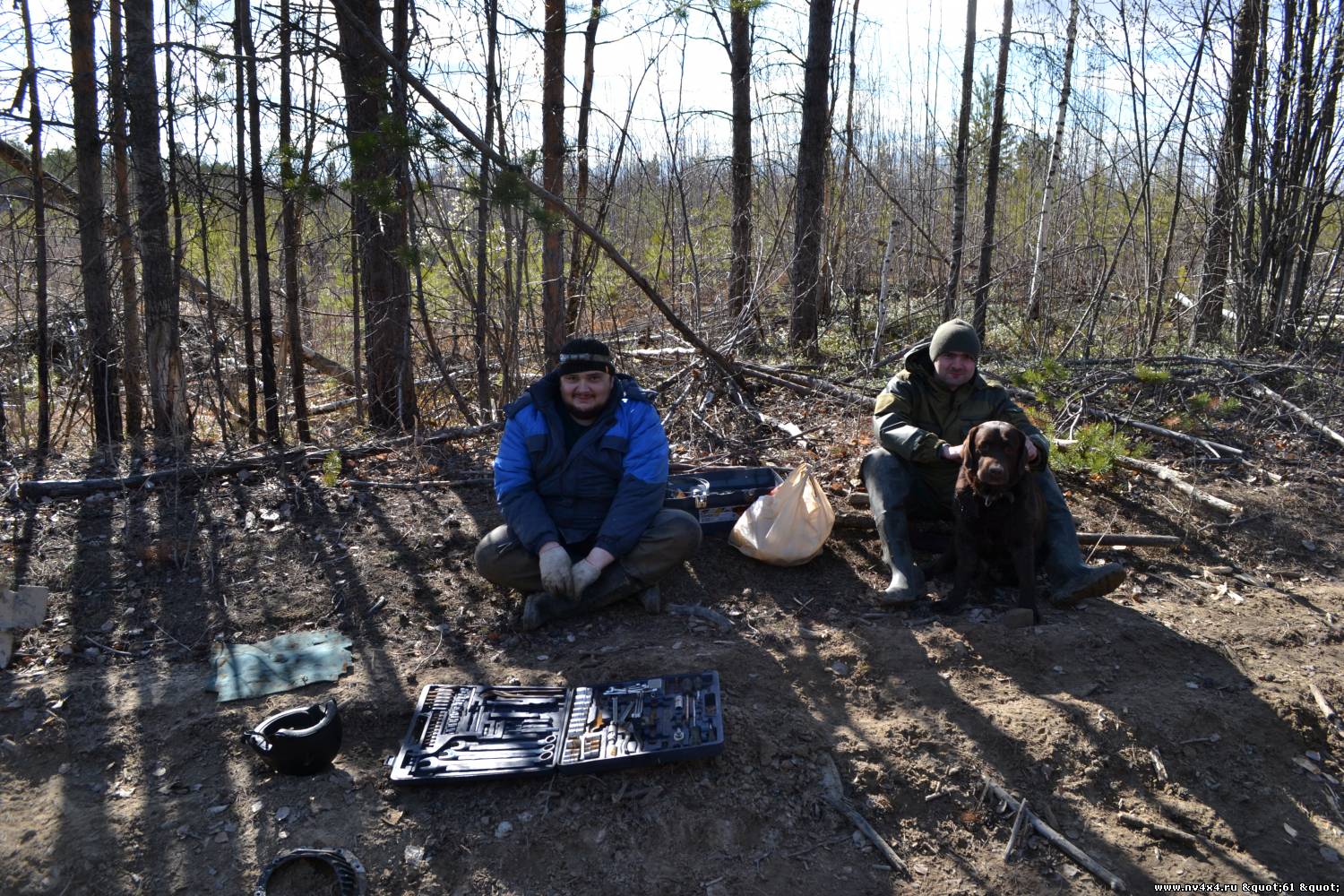

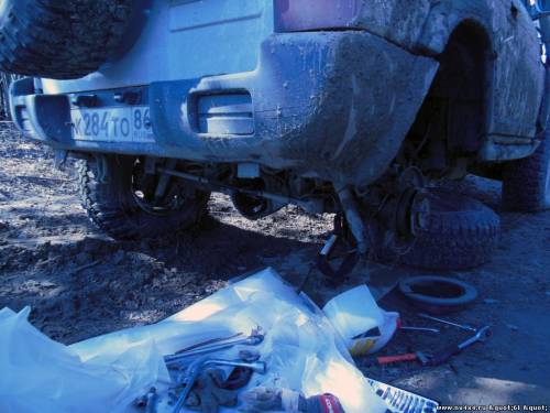

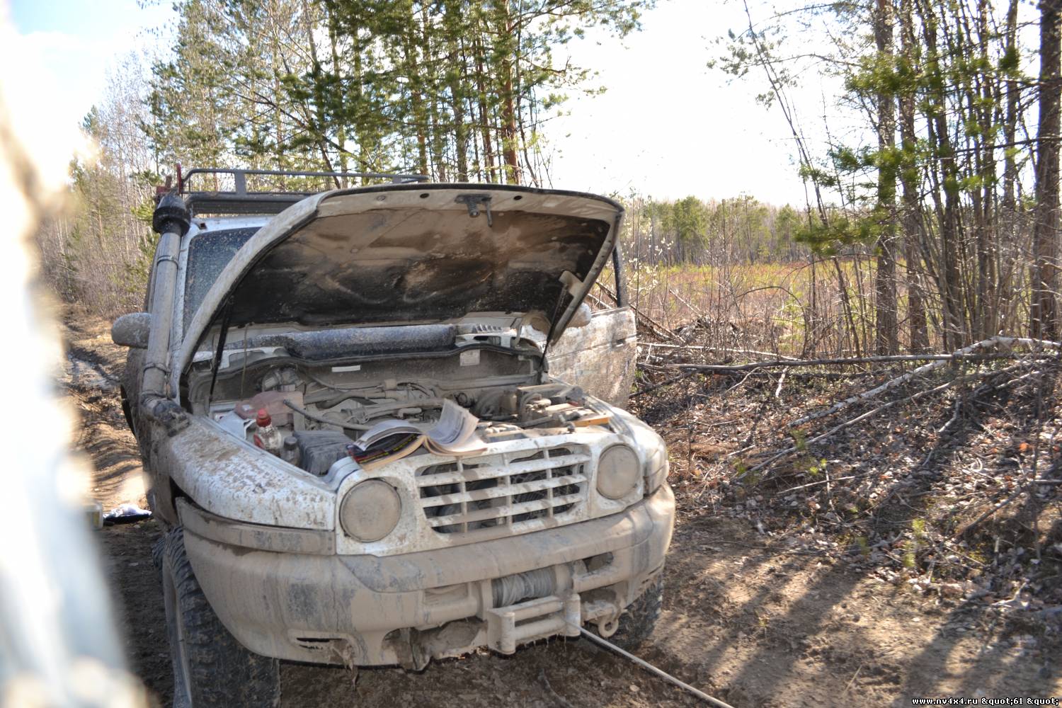

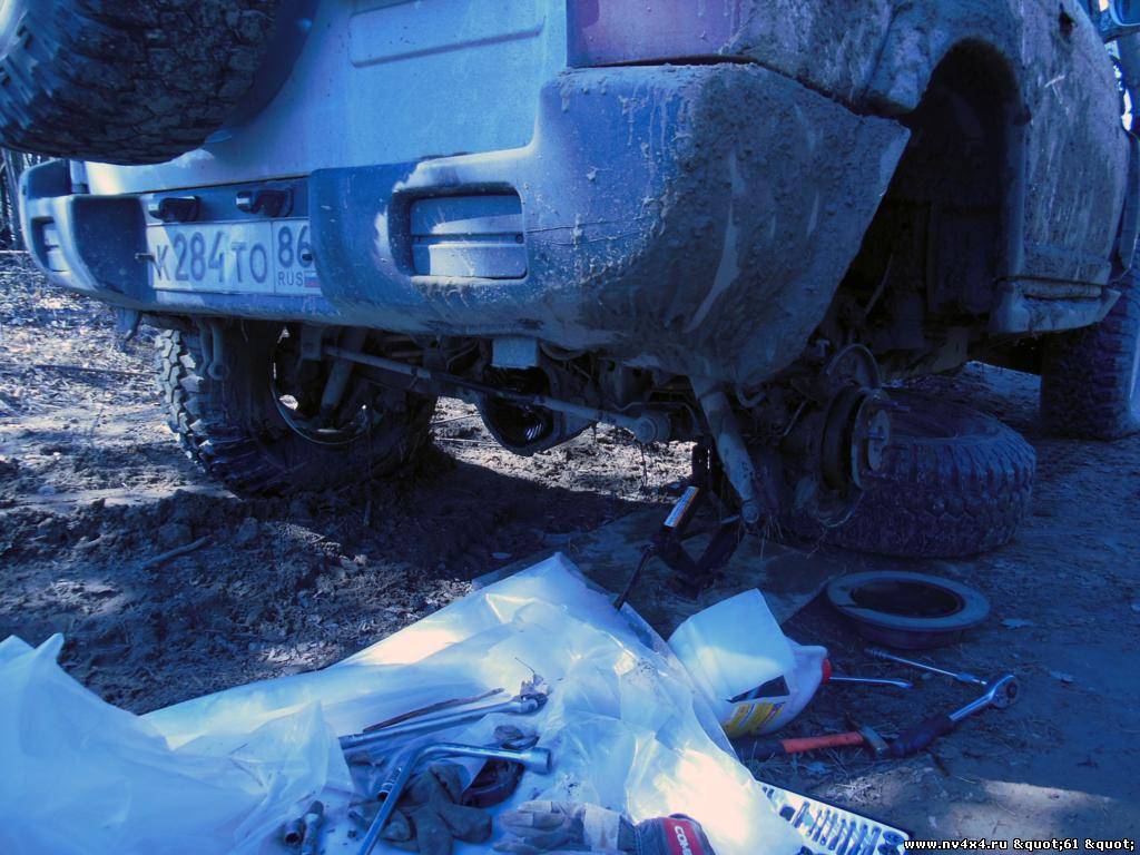

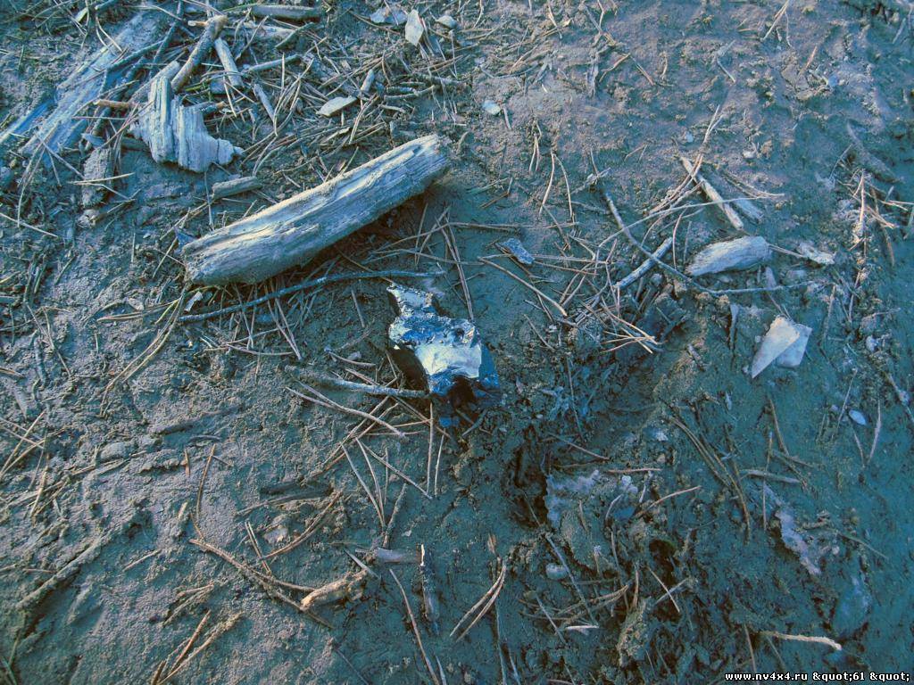

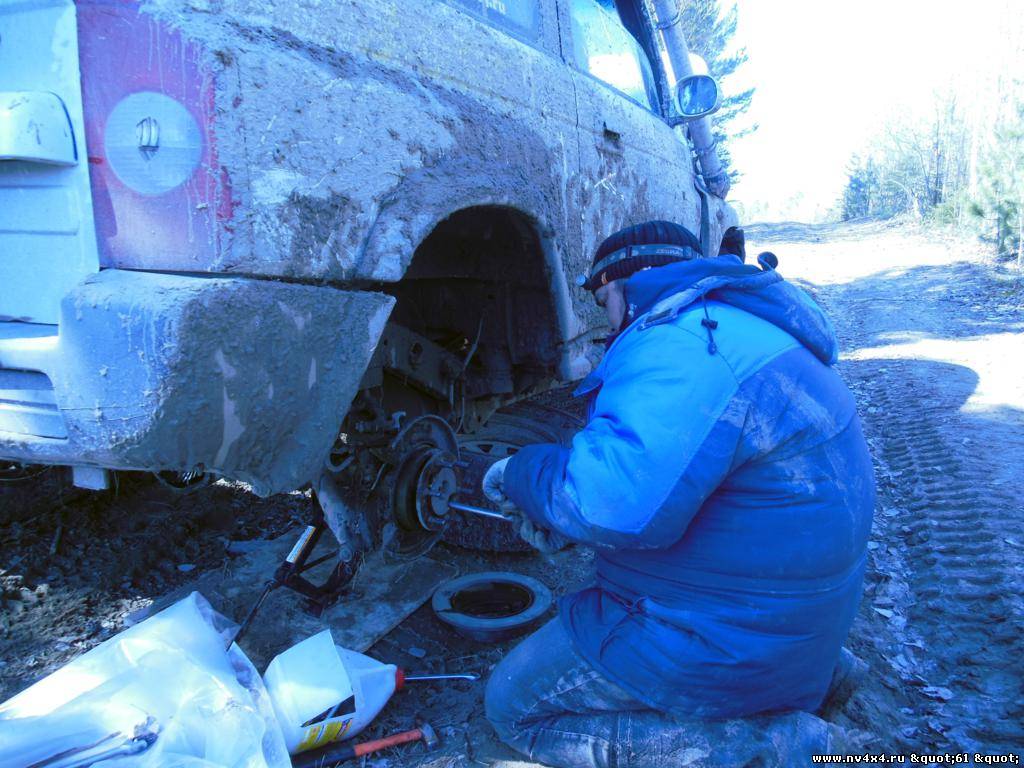

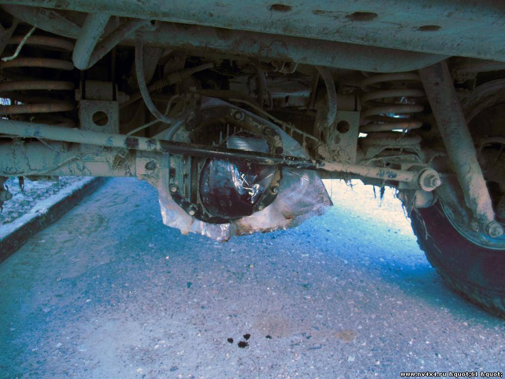

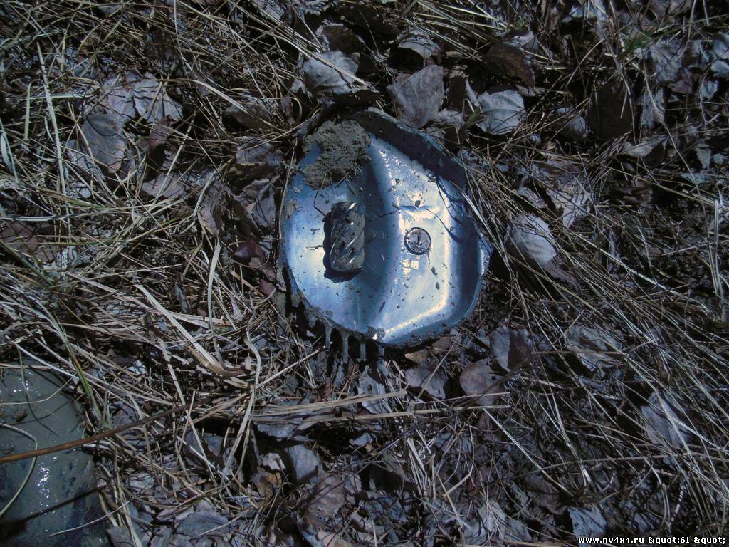

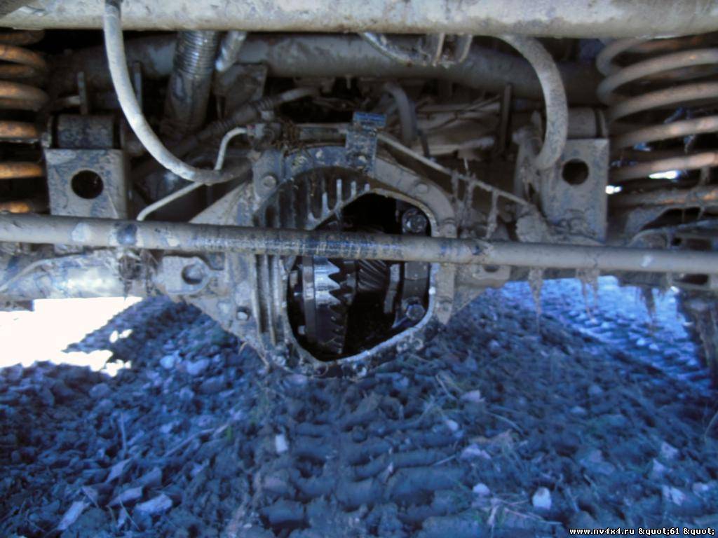

А потом в длинной луже с ямами, после хорошего такого прыжка машина внезапно застряла, когда ехали ходом. Начали лебедится и заметили, что крышка редуктора имеет дырочку. Размером с две ладони...
Пришлось лебедится из лужи. ЛЕвое колесо не крутилось...
Вынули сначала левую полуось, потом правую, кое-ка вытащили осколок, клинивший ГП, сняли огрызки кардана и сделали крышку редуктора из полиэтилена, залили внутрь Декстрон и на переднем приводе приехали сначала в лагерь, а потом и в Вартовск. В общей сложности ремонтировались больше 5 часов.
Вот эта хренотень клинила ГП:
Прикрепления: 4846666.jpg (216.0 Kb) · 1852741.jpg (109.0 Kb) · 6205018.jpg (180.0 Kb) · 7711193.jpg (136.0 Kb) · 4328964.jpg (129.3 Kb) · 9400879.jpg (218.8 Kb) · 2792456.jpg (164.1 Kb) · 9085894.jpg (113.1 Kb)
ШевгенДата: Воскресенье, 26.05.2013, 15:44 | Сообщение # 122
Мы тут недавно с Yurik'ом спорили, какой у меня задний дифференциал и он на соревах лично смог убедиться, что у меня там БЫЛ червячный самоблок biggrin
Причина поломки - некачественный дифференциал. Он рассыпался от нагрузок и из-за него лопнула крышка алюминиевая.
