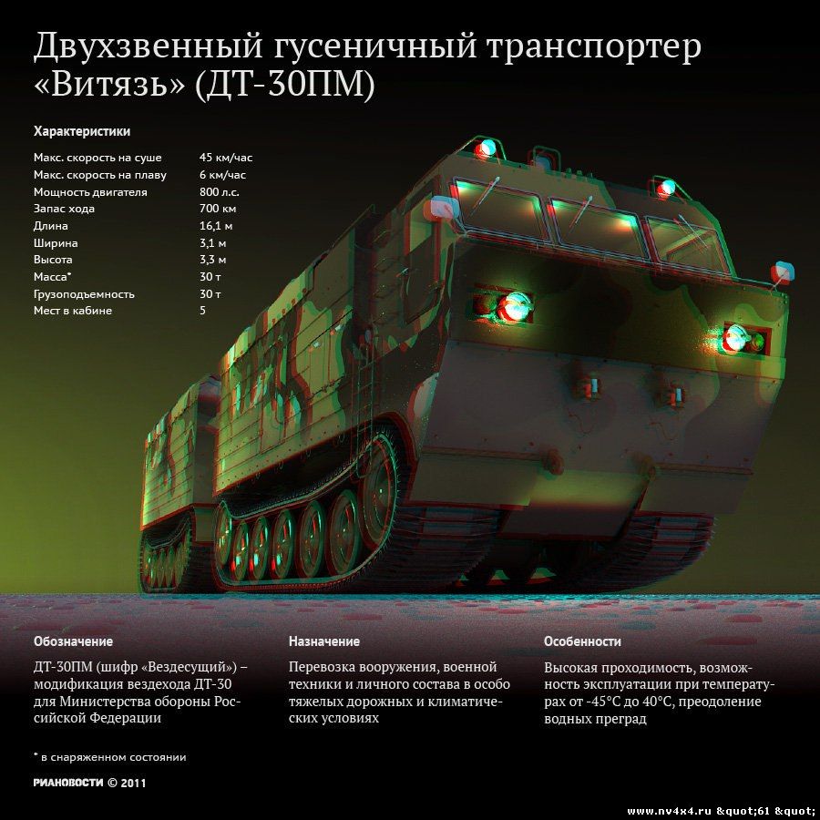

Я так понял, что тут начался спор!
А вот такая техника вас сделает всех .....

С таким на ладогу не пустят

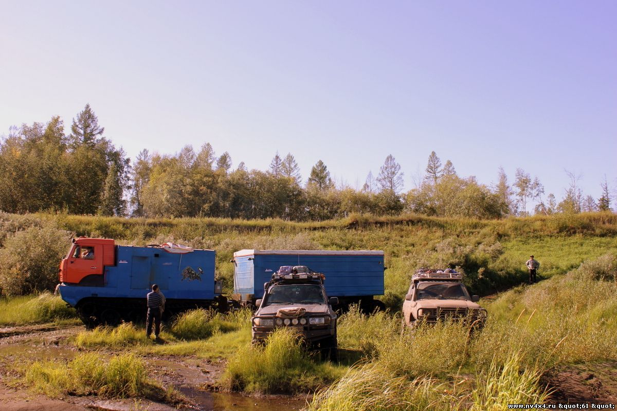

Ездили мы и по следам Витязя. Правда там, где он за сутки проезжает с фурой груза, мы в две машины 6 суток ехали
