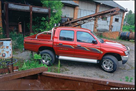

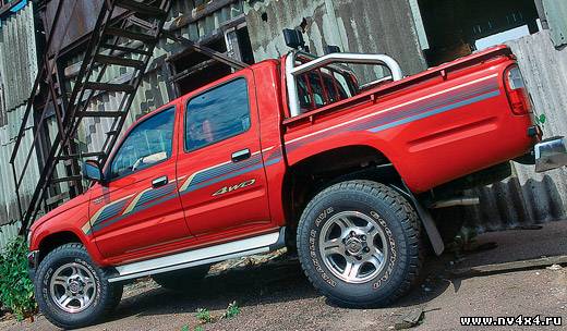

Toyota HiLux – один из самых надежных автомобилей в мире
Выпускавшийся с 1997 по 2006 год, он не претендовал на роль семейного или спортпикапа, это был в чистом виде утилитарный грузовичок. Простенький, лишенный всяких комфортных радостей и не стремящийся подкупить дизайном. Однако поговорка «Toyota для работы» давно известна за пределами Японии, поэтому основными покупателями в Европе были строительные, монтажные компании и службы доставки. В Исландии, наоборот, его очень любили частные владельцы, причем в силу специфики местности в этой стране размер колес меньше 33-го считается неприличным. Есть и праворульные «чисто японские» представители этой модели. Но наибольшее распространение HiLux получил в арабско-азиатском регионе. Поэтому очень много экземпляров попали к нам оттуда, и подавляющее большинство приехало новыми по каналам серых дилеров. Есть ли разница между «европейками» и «арабами»? Да, причем как снаружи, так и внутри. Выходцы с Востока отличаются иной передней оптикой, маленькими боковыми зеркалами, цветастыми наклейками на бортах, отсутствующими форточками на дверях, и, самое главное, у них почти поголовно имеется кондиционер, чем «европейки» похвастаться не могут. Под капотом различия также есть. Вторым аккумулятором и большим бачком омывателя «арабы» обделены. Зато их виско-муфта включения вентилятора радиатора срабатывает раньше, чем на северных экземплярах. А стрелка температуры зимой всегда лежит на краю зоны прогрева, что, впрочем, не мешает дуть из печки теплому воздуху.
Шестеро мелких
Существует три версии кузова: одинарная кабина, полуторная и двойная. В любой из них спереди может быть цельное трехместное сиденье, где регулировке поддается только весь диван целиком в положении вперед/назад. А угол спинки зафиксирован навсегда под тем углом, который производитель посчитал универсальным. Впрочем, есть и раздельные обычные кресла. В полуторной кабине места сзади хватит разве что на некрупную собаку. Но и в двойной не особо просторно. Кстати, не стоит обольщаться тем, что пикап с самой длинной кабиной шестиместный. В таком количестве там разместятся разве что японцы или балетные дивы, не такие крупные, как мадам Волочкова. С чем плохо в HiLux, так это с местами для хранения мелочовки и более крупных предметов. Один бардачок на передней панели, да и тот без подсветки.
По кузову пока особых нареканий нет. Хотя рамка лобового стекла – первый показатель того, что коррозия потихоньку вербует нового клиента. У большинства машин наблюдаются мятые задние углы грузовой платформы. Тут все понятно: заднего бампера как такового нет, обзорность назад плохая – вот и результат парковок «по звуку». В самой платформе часто встречаются продавленные грузом колесные арки. И, кстати, если в машине лежит вкладыш, это плохо: ржавчина под ним поселяется быстро. Так что лучше, когда используется специальное химическое защитное покрытие.
Европу обделили
Для пикапа предлагалось более десятка дизельных и бензиновых двигателей. Это и почитаемый у «круизероводов» турбодизельный 1KZTE 3.0 л (125 л. с.), и известный своей неприхотливостью атмосферник 3L 2.8 л (90 л. с.). Но Европу этими агрегатами обделили. Два турбодизеля – 2KDFTV 2.5 л (109 л. с.) и 2LT 2.4 л (90 л. с.), один атмосферник 2L 2.4 л (83 л. с.) и один бензиновый мотор 2RZFE 2.4 л (142 л. с.).
МАТЧАСТЬ: TOYOTA HILUX

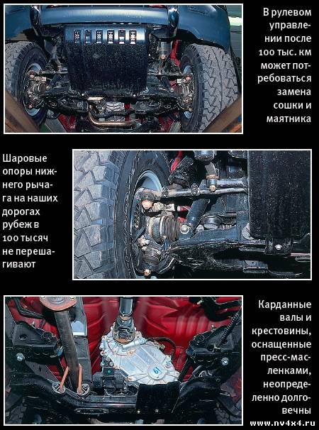

Двигатели при соблюдении регламента по ТО живучи и на пенсию просятся при пробегах не в одну сотню тысяч километров. Единственное – головка блока цилиндров у турбодизелей плохо переносит недостаточный уровень охлаждающей жидкости.
Коробка передач поголовно механическая пятиступенчатая, и хотя в каталоге «автомат» упоминается, наяву его никто не видел.
Помимо полноценных внедорожников существуют и простые заднеприводные версии. В полноприводной трансмиссии все сделано классически: раздаточная коробка с понижающим рядом, вручную подключаемый передний мост. Поскольку в режиме 4х4 мосты связаны жестко, в раздаточной коробке передок автоматически отключается при достижении скорости около 80 км/ч. Ступицы переднего моста либо с ручными хабами, либо вовсе без них, то есть мост крутится всегда – или вхолостую, или под нагрузкой. В общем, все просто и надежно, главное, помимо замены масел в агрегатах не забывать про опорные бронзовые втулки приводов передних колес. Если при повороте слышится писк, а при покачивании руками ощущается люфт в приводе, значит, втулки уже стерлись. Затягивание с обновлением грозит дорогой заменой приводов. Также регулярного осмотра требуют пыльники ШРУСов. Порвать их об сучки или острые льдинки совсем несложно, а не замеченный вовремя пыльник – приговор шарниру.
Плата за перегруз
Задняя подвеска – обычный мост-балка, закрепленный на рессорах. Спереди независимая схема с торсионами. Сзади с возрастом и от перегрузов (максимально допустимый вес на платформе 750 кг) проседают рессоры. Естественно, и амортизаторы не вечный элемент подвесок. В передней подвеске замены примерно раз в 80–100 тыс. км требуют шаровые опоры, причем в нижнем рычаге они служат меньше, чем в верхнем. Ступичные подшипники необходимо раз в 40 тыс. км регулировать. Карданные валы и их крестовины оснащены пресс-масленками: наличие в них смазки – гарантия очень долгой работоспособности.
Рулевое управление ветхозаветной конструкции с редуктором и маятниковым рычагом требует немного внимания. Раз в 100–120 тыс. км оно хочет новую рулевую сошку, а через некоторое время и маятниковый рычаг. Ну а течи редуктора – это показатель пробега хорошо за 200 тыс. км.
Несмотря на полноценную трансмиссию и прочие атрибуты проходимца, HiLux в офф-роуде не в своей тарелке. Более того, те, кто все-таки решается всерьез месить грязь, обрезают заднюю часть, которая очень мешает на бездорожье. Само собой, такие экземпляры могут поражать воображение самыми нехарактерными поломками. Как обычно, большие колеса уменьшают срок службы элементов подвесок и трансмиссии. Тут надо не забывать, что передняя независимая подвеска более нежная, чем кондовая балка неразрезного моста.

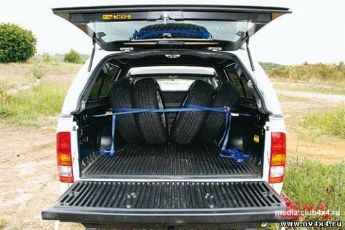

Грузовая платформа обзавелась несколькими совсем недешевыми аксессуарами. Первый из них это крышка (канопи) с обогреваемым задним стеклом. Она обошлась с установкой в $2700, а фирменный «тойотовский» пластиковый вкладыш в кузов потянул еще на $560.
Что еще поменялось и добавилось? Беспроблемный пуск дизеля зимой и тепло в салоне обеспечивает автономный отопитель Webasto с дистанционным управлением. По периметру HiLux окружают усиленные пороги и расширители колесных арок из эластичного пластика. Широкие брызговики оторвать в канаве непросто, их держат цепочки. Раскраска под зимний камуфляж получилась с помощью наклеек. Так что если надоест окрас в стиле «милитари-буренка», избавиться от наклеек труда не составит...

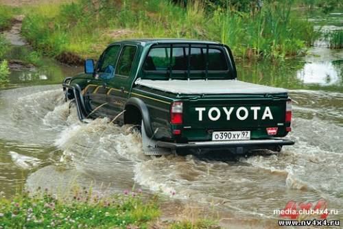

Он сошел с японского конвейера в 2004 году. По конструкции отличается от предшественника разве что передней независимой подвеской – у того оба моста были неразрезными. В остальном – утилитарник утилитарником. Простой, пустой, ну и, что характерно для Toyota, надежный.
Как известно, на самом деле универсальных внедорожников не бывает. Либо автомобиль хорош на асфальте, либо силен на бездорожье. На мой взгляд, этот HiLux очень приблизился к той самой неуловимой универсальности. Во-первых, он прилично едет по нашим относительно ровным дорогам. Удивительно, но крены минимальны, да и подправлять рулем траекторию не приходится. И это несмотря на отсутствие заднего стабилизатора поперечной устойчивости. Опять же, какая-никакая динамика разгона и адекватная работа тормозов также присутствуют. При этом и на кочко-ямочном покрытии нет отвратительной зубодробительной тряски. Во-вторых, в бездорожье он чувствует себя великолепно, как лягушка в родном болоте.
В ПРОЦЕССЕ
Итак, что же поменялось и прибавилось в ходе тюнинга? На самом деле доработка этого автомобиля еще не завершена. Потому что в результате экспериментов выясняется, что можно было сделать лучше. Например, сейчас стоит уже второй по счету лифт-комплект кузова. Так как первоначального варианта оказалось недостаточно. Ходы у подвесок о-го-го какие, и колеса цеплялись за арки.
Общий лифт составляет пять дюймов. Три дюйма дал фирменный лифт-комплект кузова – проставками между рамой и кузовом. К нему прилагались удлинители рулевого вала и штока переключения передач. Два дюйма обеспечила подвеска ОМЕ, куда входили амортизаторы, усиленные торсионы и рессоры с большим прогибом. А еще это дополнялось длинными серьгами и полиуретановыми втулками. Рулевой демпфер – также ОМЕ. Были заменены и штатные тормозные шланги – их место заняли удлиненные армированные.
Из-за того, что изначально лифт был меньше, а силовые бамперы ARB уже стояли, последние пришлось перекраивать. Задний бампер в итоге лишился нижней «юбки». Но на прочность это не повлияло. А вот что пришлось усиливать, так это буксирные проушины бамперов. Под угловой нагрузкой их попросту вырывало.
Пороги выполняют отнюдь не декоративную функцию. Под них в любом месте можно устанавливать хай-джек. Они прикреплены к раме и вдобавок еще соединены друг с другом. От переднего бампера и до середины днища тянется сплошная легкосплавная «лыжа». Благодаря ей машина скользит по препятствиям, не цепляясь агрегатами. Жаль только, что выгребать грязь из-под нее – занятие малоприятное и непростое.
Колеса BFG AT 255/85 R16 кажутся узенькими, но это обманчивое впечатление. Гребут они отлично. Для большинства типов отечественных грунтов их достаточно.
ЛЕБЕДИНАЯ ПЕСНЯ
Изюминка конструкции – это съемная лебедка Warn. Причем она быстро устанавливается как на передний бампер, так и на задний. Отличное решение для довольно легкого автомобиля с независимой передней подвеской. Зачем перегружать и без того отяжеленный мощным бампером передний свес? К тому же развесовка у незагруженного пикапа далека от идеальной, а с лебедкой так вообще беда.
Мотор самый популярный из малокубатурных «тойотовских» дизелей – 2.8-литровый четырехцилиндровый атмосферник модели 3L. Перенастраивать такой двигатель себе дороже, поэтому его всего лишь снабдили шноркелем Safari. Фирменный «хобот» потребовал минимум переделок системы воздухозабора. Полноприводная трансмиссия очень простая. Передний мост и пониженная передача подключаются механически. В передних ступицах хабов нет. А вмешательство в трансмиссию ограничилось установкой блокировки ARB в задний дифференциал.
Ну, конечно, такой тюнинг недешев – почти все примененные компоненты произведены популярными фирмами. Но из практики известно, что такой подход правильнее всего.
Что еще планируется сделать с этим пикапом? Поставить второй топливный бак, симметрично основному. Установить дополнительный аккумулятор. Заменить задний диван одиночной складной сидушкой. Поставить силовую дугу безопасности, на которой будут располагаться запаска, сэнд-траки и «люстра». В общем, мелочи по сравнению с уже сделанными работами.

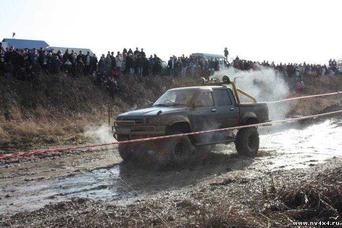

Здравствуйте, не так давно мы с Хайлюксом снова попали на некое внедорожное мероприятие, посвященное Дню Автомобилиста. Стояли последние дни припозднившегося бабьего лета, прогноз погоды на ближайшие дни нагонял тоску (дождь со снегом, возможен гололед) поэтому мы с супругой переглянувшись решили " а почему бы и нет?" (Хайлюкса никто не спрашивал - он у нас как пионер всегда готов). Подготовка свелась к уже привычной загрузке в кузов всего чего только можно: столов-стульев-шезлонгов-мангалов итд итп (теперь я понимаю почему наши друзья так любят выезжать с нами на природу smile
Здесь нужно сделать небольшое пояснение. Где-то раньше я писАл, что машину делал не для соревнований, а отзывы и фото выкладываю после покатушек. На самом деле Хайлюкс это единственный автомобиль в нашей семье, просто он не только удоволетворяет( с небольшими оговорками) наши каждодневные потребности но и позволяет совершать небольшие безумства в виде участия пусть и не в самых хардкорных соревнованиях. Это как если бы вы женились на девушке с красивыми глазами, а оказалось что она ещё и готовит вкусно. Ну а повседневная эксплуатация Хайлюкса не приносит его владельцу ярких эмоций таких как: бегание вокруг машины с криками "чё те надо? чё ты не заводишься?", заламывание рук и самобичевание "на кой чёрт я съехал с дороги", ругань с тёщей по поводу вывоза рассады на дачу, да и многие другие эмоции составляющие неотъемлемую часть жизни большинства автолюбителей обойдут стороной владельца Хайлюкса. Сплошная рутина завёл-сел-поехал. Скукотища - так что и писать не о чем. Поэтому - ближе к теме, а именно - Дню Автомобилиста в Зоркальцево.
Как уже было сказано выше основную роль в нашем решении о поездке сыграла хорошая погода. Последняя в этом году возможность отведать шашлыков на свежем воздухе не стуча при этом зубами от холода отодвигала на второй план вопрос об участии в заездах. Вопрос этот решился сам собой самым неожиданным для нас образом. Подъехав к месту проведения соревнований мы увидели несколько джипов расположившихся за лентами ограждавшими трассу и много легковушек со зрителями на обочине дороги. Логически рассудив что наше место как раз среди покорителей направлений и что рядом с пузотёрками мы будем выглядеть как-то вычурно мы решительно рванули за ленты. Немного смутил молодой человек в жёлтом жилете с отвагой панфиловца под Москвой кинувшийся под гусеницы ... ой... под колёса Хайлюкса, а также чья-та фраза брошенная ему:" Да пропусти их это организаторы - вон сколько всего везут!" Остановившись рядом с крузаком соседа Юры успевшим изрядно попугать зрителей (см. фото) начали выгружаться. Наши приятные хлопоты были прерваны появлением сурового вида дядечки. Оказалось что огороженное лентами поле размерами со стоянку супермаркета средней руки называется "парк" и предназначено только для участников соревнований (в памяти всплыло бессмертное " пиво только членам профсоюза"). "Вы участвуете?"- спросил суровый дядечка. Я почему-то опять припомнил классику на этот раз "Бриллиантовую руку" ( Вы в самодеятельности участвуете? - Да! Зачем я сказал я же не участвую? А зачем он спросил? Зубы заговаривает!) и ответил "Да!". Заплатив 100 рублей страховки и 300 вступительного взноса мы влились в ряды участников джип-спринта. Ряды эти оказались не очень-то широкими - полтора десятка машин. Трасса была на первый взгляд несложной - два параллельных кольца с двумя трамплинами и ямой с водой. Эта "несложность" вызвала презрительное "фу" и игнор со стороны хардкорной части джип сообщества но как показали дальнейшие события несложность оказалась мнимой и количество сошедших машин превысило число выбывающих на более тяжелых трассах. Виновницей стала находка организаторов яма с водой из которой собственно и осуществлялся старт. Кстати организаторы проявили не только находчивость но и своеобразное чувство юмора - яму наполнили водой из ассенизаторской бочки в результате чего зрителей и участников обдавало не только брызгами воды но и специфическим запахом а на местных форумах появились топики "как избавиться от запаха канализации?"
А теперь собственно к содержательной части или почему этот отзыв назван "Кролики и Черепаха". По результатам этой гонки выяснилось что не всегда побеждает самый быстрый иногда выигрывает самый надёжный. Количество сошедших превысило все разумные пределы в строю осталось не более 5ти машин ,в их числе автор этих строк проигравший (но доехавший до финиша) в финале победителю. Вода "убивала" участников заливая электронику, воздушные фильтры, распределители. И здесь есть повод поразмышлять о эффективности различных девайсов которыми мы "вооружаем" наши джипы. Речь в частности идёт о "шноркелях". У меня его нет но есть сомнения в его необходимости. Вот такой вот вызов всем джиперам начинающим тюнинг своего аппарата с установки именно этого устройства. Обосновываю. В своё время рассматривая возможность установки "шноркеля" изучал продукцию законодателей моды в области производства "игрушек для джипов" - австралийцев. Удивило что шноркель по их мнению "предназначен для дополнительной защиты воздушного фильтра от пыли". А как же вода и немецкие подлодки откуда собственно и название? Повертев в руках образец изделия и почитав инструкцию по установке с удивлением обнаружил что состоит оно из двух скажем так труб соединение которых происходит под передним крылом автомобиля. То есть в месте где как раз воды и пыли в избытке. Каких-то уплотнителей в месте соединения производитель не предусмотрел а лазить под крылом с тубой герметика не очень-то хотелось ввиду сомнительности результата. Открыв капот изучил конструкцию впускного тракта Хайлюкса и сразу получил ответ на мучивший меня долгое время вопрос - на кой узкоглазые инженеры разместили корпус воздушного фильтра под углом - не удобно ведь фильтр менять. А затем и разместили чтоб вода в корпусе не стояла а вытекала. Плюс грамотная подача воздуха из фильтра в коллектор - не с боку не снизу а сверху не слишком эстетично но надёжно. В общем отложил я модный девайс и положился на опыт японских конструкторов. И похоже не прогадал - некоторые оснащённые шноркелями машины наглотались воды а мы при наличии следов воды на фильтре ничего - гидроудар не схватили. Это конечно моё мнение никому его не навязываю - тем более что смотрится девайс ничего не скажешь круто.
Конечно не всё уж так хорошо. Опять вылезла проблема несоответствия диаметра (большого) колёс и передаточного отношения (маленького) главной передачи. Как результат ухудшившаяся динамика (старт проиграл всем) , нагруженная трансмиссия (скоро сцепление менять) и восхищающий гражданских дым из выхлопных труб (хорошо экологи до нас ещё не добрались). Так что всем джипостроителям озаботившимся установкой больших (35" и более) колес настоятельно рекомендую озадачиться этой проблемой пораньше чтобы как я не рыскать по разборам серым волком в поисках подходящих редукторов ( а их как назло всё нет и нет sad .
Ну и ещё из неприятного. Последствия езды по жидкой грязи вылезли через пару дней - пропала зарядка ( было бы удивительно если бы этого не случилось). По этому поводу особо не парился - для работы дизеля 3L электричество и ненужно а ёмкости 2х аккумуляторов для запуска хватит на несколько дней. Вечером не ездил музыку не включал на работу чиниться приехал через два дня. На вопрос "чё припёрся ты же в отпуске?" ответил " да зарядка позавчера пропала" услышал в ответ "хайлюксоводы офигели" и почувствовал себя богом. Кстати тут тоже Хайлюксу 5+. Устранял проблему 15 минут - не снимая генератор открутил 2 гаечки снял щёточный узел (щётки от попавшей грязи зависли) почистил, продул поставил на место - вуаля - всё работает. Рядом ругались шеф с клиентом "почему у него - кивок в мою сторону - ремонт генератора занял 15 минут а вы мне уже полчаса его снимаете?" - "потому что у вас ниссан (если это тот ниссан про который я думаю то я у него генератор час выковыривал) , а у него хайлюкс " - ответил шеф и изгнал меня с территории "дабы не дискредитировал сервис".
Вот в общем то и всё про соревнования и их последствия. Главная мысль этого опуса - надёжность не последнее дело даже в соревнованиях на скорость. А надёжность Хайлюкса стала воистину легендарной. И наш боевой товарищ, ставший уже полноправным членом семьи, эту легенду каждый день подтверждает. Тут главное не зарываться а то я поймал себя на мысли что в последнее время отправляясь на рыбалку оставляю троса и домкрат в гараже за ненадобностью, при этом не стесняюсь лезть за Беларусем по раскисшему осеннему полю. Когда-нибудь Хайлюкс меня за наглость накажет. Но пока прощает и за это большое ему человеческое спасибо.

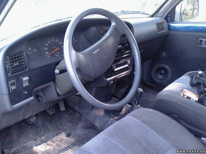

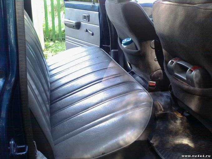

Скажу сразу что срок владения данным автомобилем у меня составил всего около 1 месяца. Поэтому сломаться ничего не успело. Да и не могло ничего сломаться в принципе- такой автомобиль. Единственное что я сделал за это время- это поменял все жидкости, и фильтра, промыл топливный бак, попутно устранил подсосы воздуха в топливную систему. После этого запуск стал еще уверенней и машинка поехала еще шустрей (если слово "шустро" вообще можно к ней применить)
В общем по порядку. Машинка мне досталась леворукая поэтому комплектация напоминала УАЗ-469. Задние стекла на веслах. Передние тоже были на веслах но предыдущий хозяин поставил вперед ЭСП. Салон дерматиновый никаких ковров. Передние сиденья стояли от Сурфа поэтому были велюровые. Центральный замок отсутствовал, панель приборов- проще чем в том же УАЗе. До сих пор не понимаю почему это тахометр считается роскошью. По моему это главный прибор для дизельного двигателя. Ну и вершина всего этого аскетизма- это отсутствие гидроусилителя руля. Блин я все могу понять. Что европейцы люди экономные, но не до такой же степени! Видимо отсутствие гидроусилителя должен был компенсировать роскошный люк в крыше а ля ВАЗ.
Далее под капотом. Вот под ним все как раз было отлично. Двигатель 2L- нетурбированный, объем 2400, 87л.с. Имхо- отличный агрегат. Отсутствие турбины на этой модели двигателя очень сильно увеличивет его ресурс, и снижает расход топлива. Конечно все это за счет динамики. Прегреть его практически невозможно (при исправной системе охлаждения) В городе при спокойной езде (а другая и невозможна на данном аппарате) расход у меня составлял примерно 11 литров солярки.
Ходовая часть- неразрезные мосты, рессоры везде. На передних ступицах ручные хабы "АЙСИН"- простые и надежные как и все остальное. В общем абсолютно неломучая подвеска. Пяти-ступенчатая коробка передач. Раздатка с хорошей понижайкой. Не знаю какое передаточное число на пониженной, но при ее включении можно спокойно трогаться с 3-ей, а под горку и с 4-ой.
Внешний вид. Внешний вид- на отлично. Несмотря на царапины, и общую старость выглядит на мой взгляд просто здорово (и не только на мой). Силовые бампера, алюминиевая обшивка бортов, литье с вылетом, и зубастые колеса. В общем народ шеи сворачивает когда мимо едешь. Пустячок- а приятно.
Эксплуатация- тут все неоднозначно. Кто ездил не Сурфе то знает как неудобно туда забираться конечно потом привыкаешь и вроде все нормально. Здесь это неудобство усугубляется высотой машины, и отсутствием порогов. Правда есть и приятный момент- это когда наблюдаешь за тем как девушка в мини-юбке пытается сесть к тебе в кабину- незабываемо, и прохожим тоже приятно. Отсутствие ГУР напрягает только на тесных стоянках- машина длинная и приходится покрутить рулем. Динамика для города- недостаточна, для трассы- вообще никакая. Обгоны просто невозможны после 70 кмч. За время эксплуатации самая большая цифра которую видел на спидометре-90.
