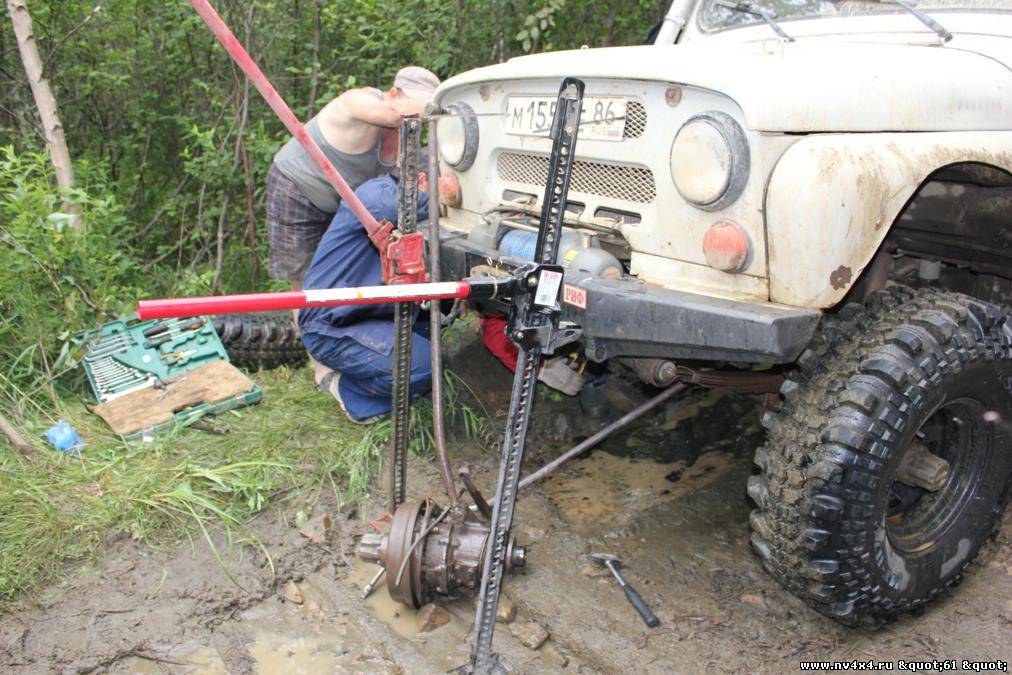

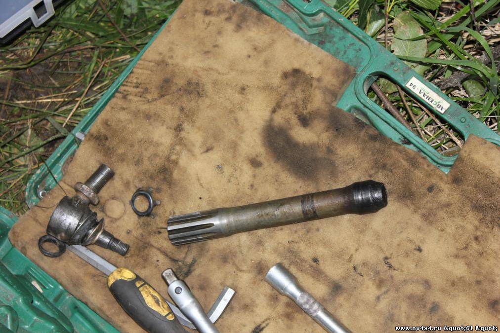

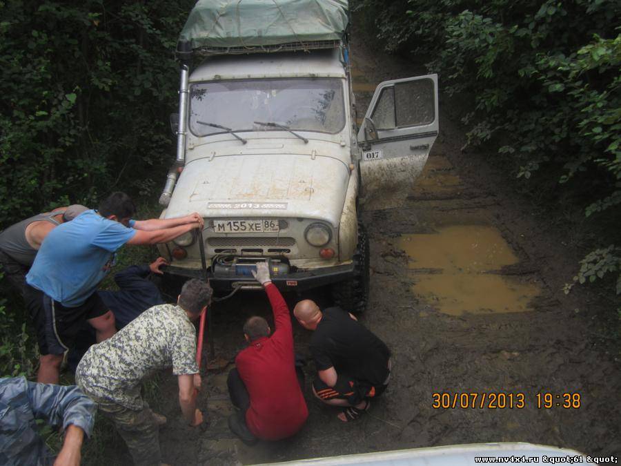

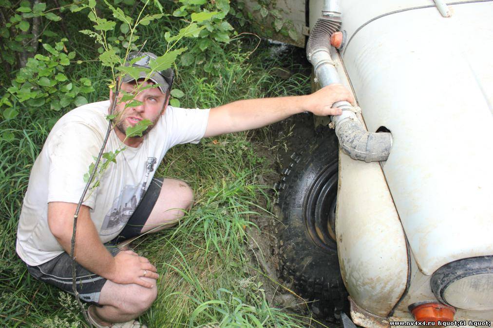

Ближе к вечеру, после прыжка в одну из таких ям-промоин в рации раздался голос Танкиста: «У меня отвалилось правое переднее колесо». Как оказалось, при подготовке к поездке правый передний бортовой редуктор был плохо прикручен на место, часть болтов не выдержала тряски и прыжков, и редуктор просто отломился, заодно сломав и полуось.
Консилиум под УАЗом Танкиста
Когда бортовой редуктор отсоединили от рулевых тяг и вытащили из-под машины, увидели, что ответный фланец на чулке моста немного выгнуло вверх и в нем остались обломыши болтов.
Санёк лапку подвернул
Вот такая красота, редуктор оторван от моста.
Деваться некуда, «специально обученный человек», Двенадцатый достал свой шуруповерт, сверла, также вытащил свой Дремель (это такая машинка типа бормашины или маленькой, но мощной дрели-болгарки) и принялся за дело. Сколько за поездку было высверлено остатков болтов и сколько было придумано всяких применений Дремелю – не счесть. Ближе к полуночи все болты были высверлены, кое-где нарезана новая резьба, редуктор без полуоси прикручен на место, в дополнение к новым болтам, соединение еще и обварили в месте, где фланец был отогнут, чтобы заполнить сваркой полость и чтоб грязь не попадала внутрь.
Выволокли редуктор на свет божий, высверливаются обломыши болтов из фланца чулка
Огрызок полуоси

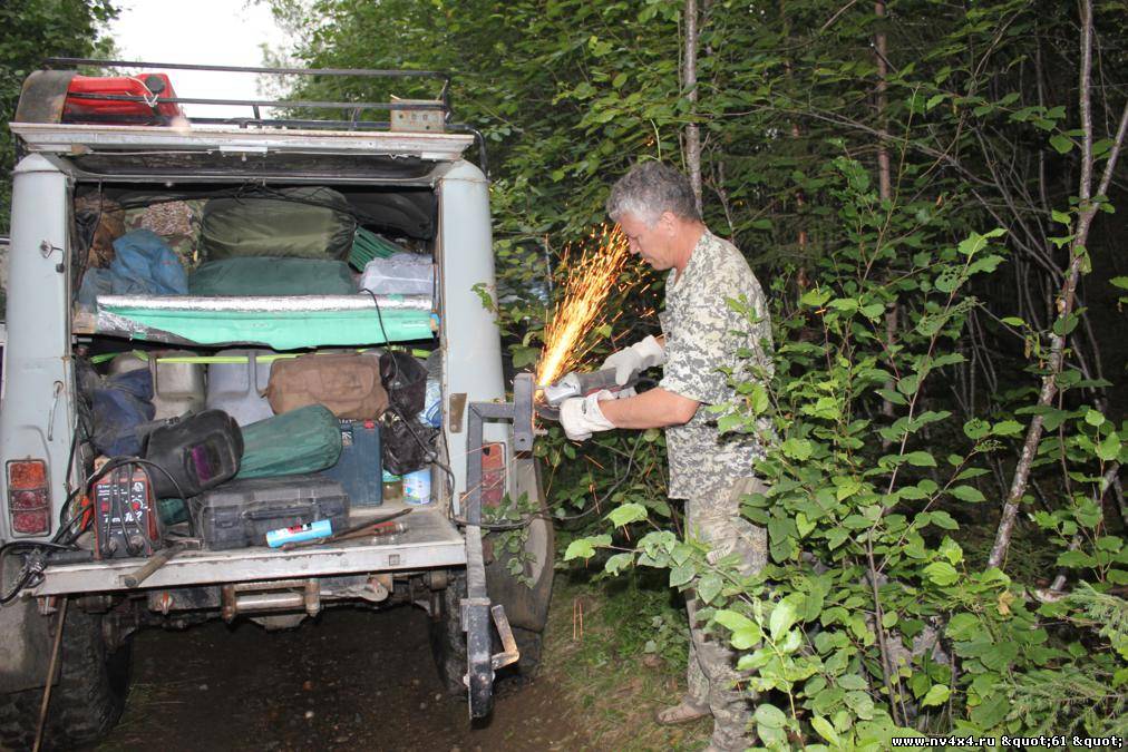

Пока ремонтировали Танкиста, навстречу приехал грузовик Урал. А так как дорога там очень узкая, в одну колею и с объездом была проблема, стали остальные машины теснить к лесу, чтобы Урал сильно не лез на деревья. Там-то Леший под «руководством» Двенадцатого стал маневрировать УАЗку задом в лес, но тут псевдоштурмана отвлекли, что б он убрал и свой Крузак с дороги. Оставшись без направляющих жестов и реплик, Леший въехал запаской в дерево и сломал крепление запаски к калитке. Но сварочный аппарат и Француз сделали свое дело, и калитка вернулась к своему прежнему, исправному состоянию.
Француз восстанавливает калитку Лешему
