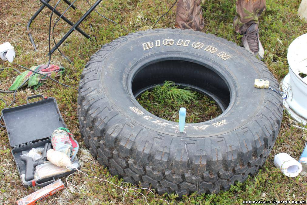

Танкист и Француз поначалу отказались заниматься таким ремонтом, так что мы с Двенадцатым стали заниматься колесами в ночь, что б с утра не задерживать колонну. А без запаски ехать по курумнику не очень хорошо. Спать мы с ним легли часа в 4 утра, починив только колесо Двенадцатого и разбортовав и помыв мое. На ремонт второй покрышки сил не хватило, тем более что порезов там было 6 штук. Мало того, глядя на нас, и согласившись с доводами общественности, Танкист решил все-таки варить диф, так что время на следующий день для ремонта колеса у меня было.

С утра (которое у меня началось часов в 10) я сразу взялся за починку шины. Я как-то совсем не выспался, а тут еще и солнце выглянуло, чуть не уснул, пока шил это колесо. Смысл починки колеса: зачищаем изнутри резину дремелем, под нитками сильно не пошуруешь наждаком. Берем шило и суровую нить и зашиваем порезы, что бы стянуть края пореза для склеивания латкой и хотя бы немного дольше колеса прожили, и порезы сильно не раскрывались. Затем наносим специальный клей, даем ему подсохнуть и лепим туда специальную армированную латку. После чего собираем колесо с камерой внутри. Дальше колесо едет, как ни в чем не бывало, но, к сожалению, в колесе с камерой приходится держать почти асфальтовое давление, что очень сильно влияет на проходимость.

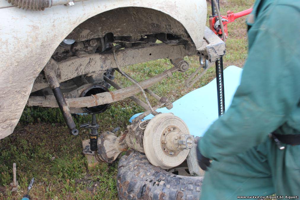

Тем временем, Двенадцатый помог Танкисту с дифференциалом, а Француз, который решил передним мостом не заморачиваться, заблокировал диф в заднем мосту. Я так понял, что задний лочный мост от прадика, который он недавно себе поставил, не был подключен к электрике и заблокировать его можно было только руками, вскрыв механизм привода блокировки, лежа под машиной. Кстати, блокирование моста тоже не обошлось без вездесущего нашего «специально обученного человека».
Располовинили яйцо переднего моста на УАЗе Танкиста, чтобы достать диф
Вот и Танкисту дифференциал заварили

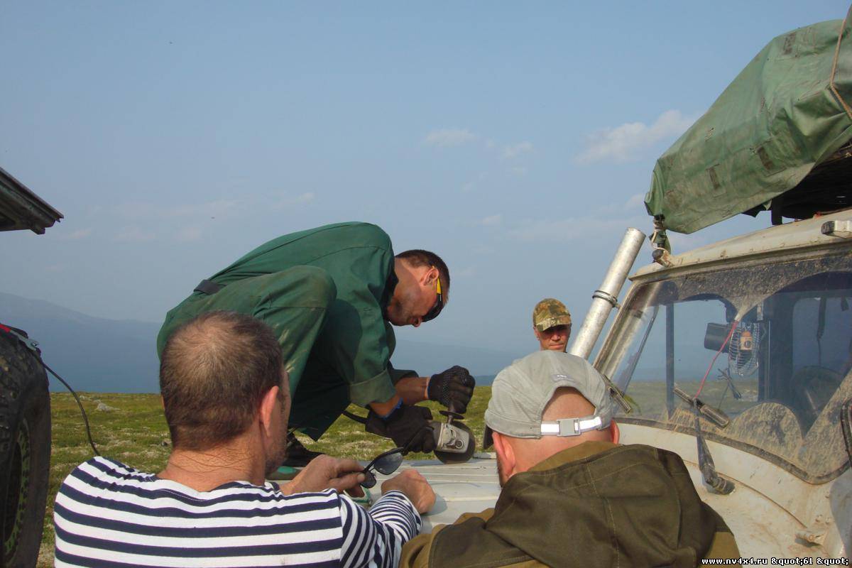

Там же решили Танкисту сделать дополнительное охлаждение. По размеру ноздрей с УАЗа Лешего прямо тут Двенадцатый выпилил болгаркой здоровенную дыру в капоте. Ну и капот Танкист теперь закрывал, подложив под него камень и привязав веревками, чтобы была щель для охлаждения. Вроде как, после этих процедур, греться Санин автомобиль перестал.
Двенадцатый делает вентиляционное отверстие УАЗу Танкисту
