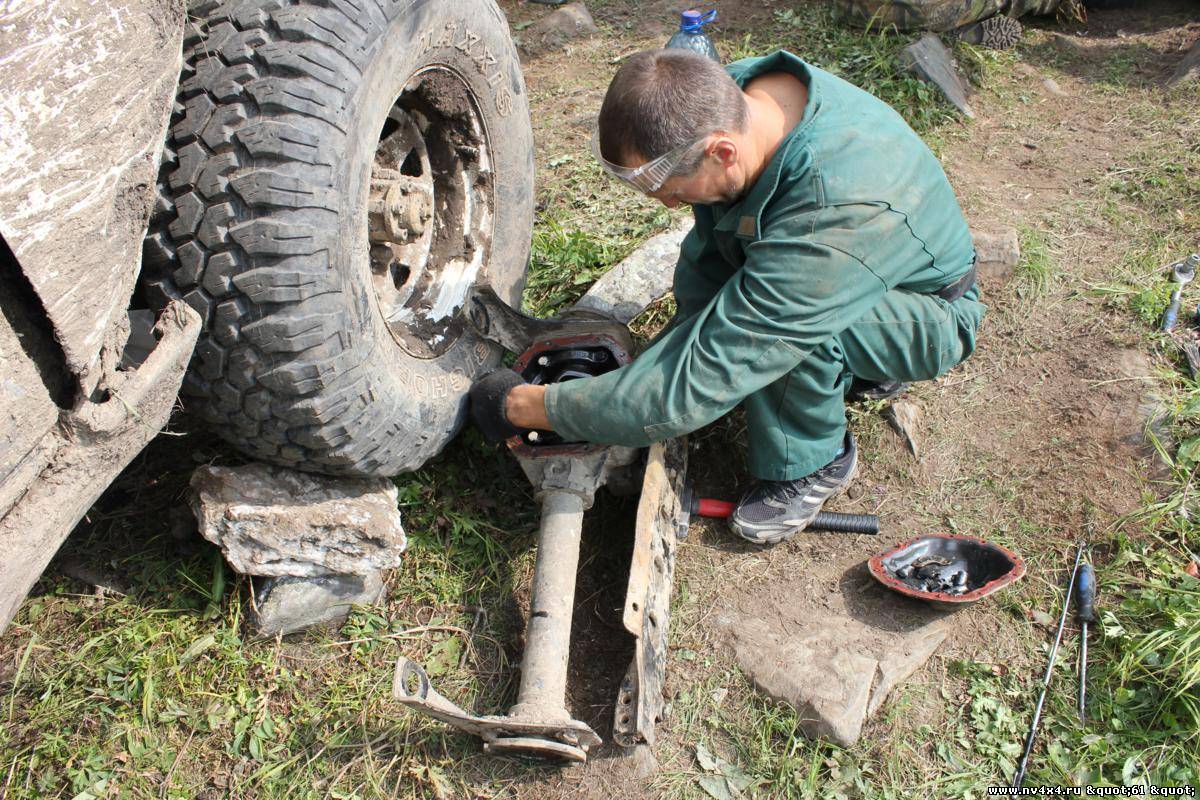

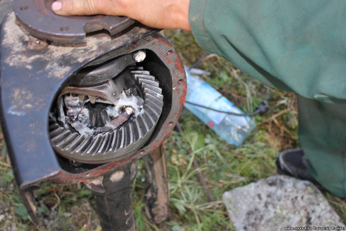

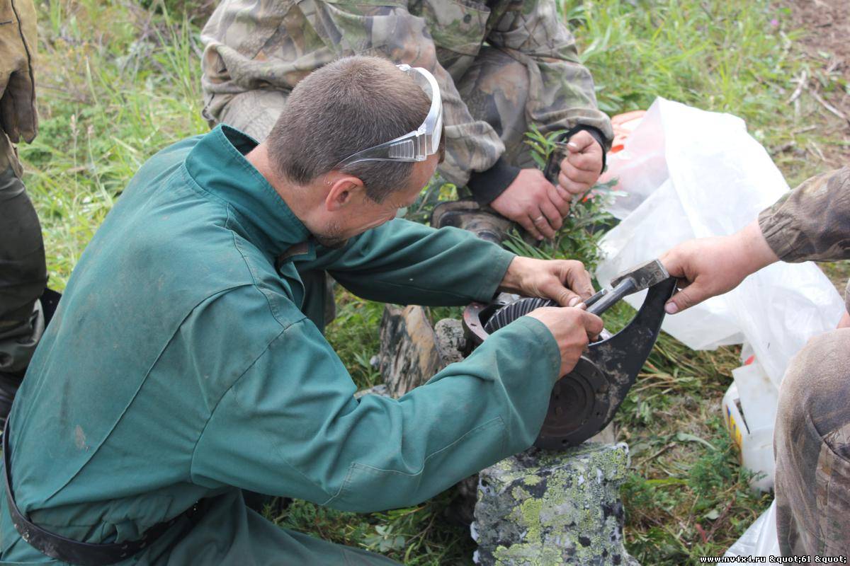

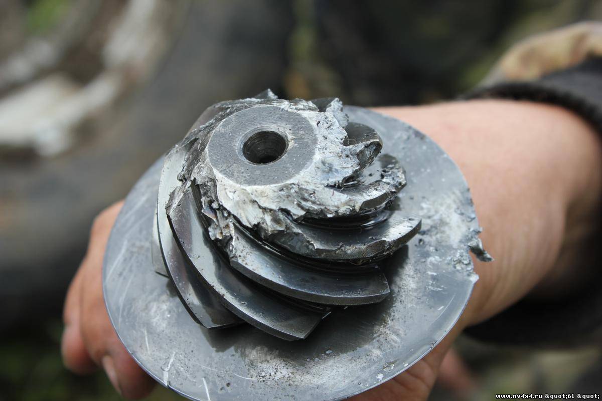

Вообще, у многих были заниженные раздатки или главные пары в мостах, поэтому скорости у ведомого-ведущего частенько не совпадали. Танкист постоянно упирался в Лешего, а я в Двенадцатого. Так и вышло на этом подъеме. Догнав Двенадцатого на повороте в подъеме, я неудачно остановился. Когда тот поднялся на следующую «ступеньку», я попытался тронуться в горку с поворотом, не получилось. Со второго раза что-то бумкнуло в передке, и машина перестала вообще колесами крутить. Сначала подумали, что пришел кирдык раздатке, но на 2H задние колеса крутились. Отлебедили меня поудобнее, я снял переднюю защиту и передний кардан. На понижайке задние колеса тоже стали крутиться. Значит, сломался передний мост. Сразу стала понятна природа недавнего стука в передке на перевале Дятлова, это готовился умереть передний диф Тагера. Статистика навеяла грусть - расход мостов стал превышать расход покрышек. Но статистика статистикой, а практика говорит, что и то и другое ремонтируется в полевых условиях, поэтому мы не унываем и, тем более, не паникуем.

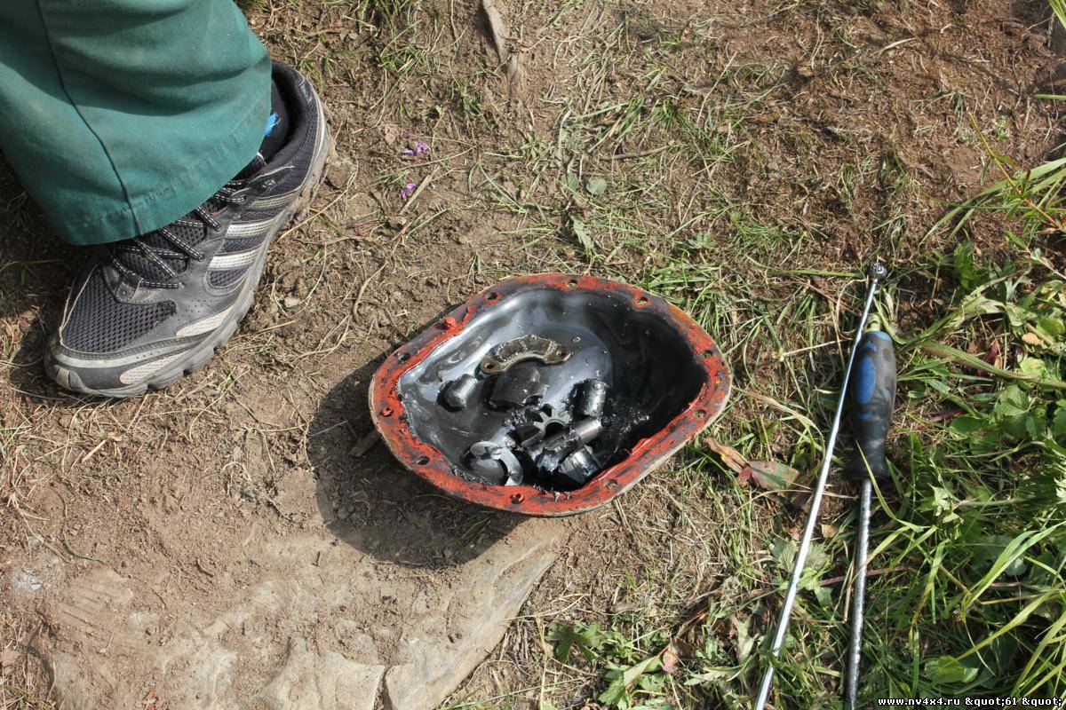

Скинули мост, сняли крышку…
Высыпали лишние детальки
Двенадцатый подтянул меня на более ровную площадку, рядом с Танкистом, которому варили руль и заднюю калитку.

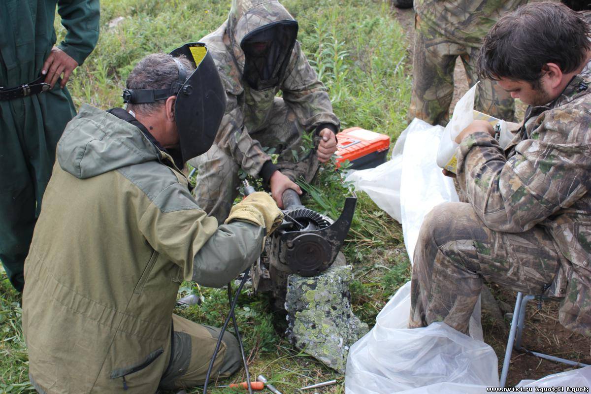

Было решено снимать передний мост. После вскрытия моста, выяснилось, что лопнул корпус дифференциала, и отвалилась одна его стенка, поломало ось сателлитов и раскрошившимися деталями заклинило главную пару. Посмотрели на пару и на внутренности моста, вроде все выглядело не сильно страшно, поэтому решили варить передний дифференциал, чтобы заблокировать передний мост.
Немного пожевало ведущую шестерню…
Но мы ее подточили…
В итоге, за этот день мы ехали всего 1 час и 400 метров.

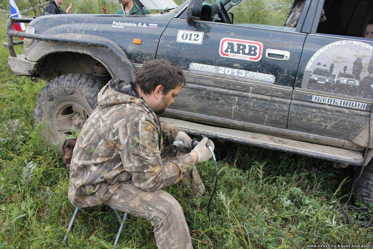

Ремонтом занимались весь день до самой ночи. Спасибо Двенадцатому, без него все ремонты шли бы намного дольше, почти всё он делал сам, остальные только помогали ему. Так получилось и тут. Вместо сломанной оси сателлитов отрезали кусок от удлинителя воротка из набора головок, приварили его к шестерням, надетым на полуоси, и расклинили еще дополнительными вставками. После этого приварили ведомую шестерню главной передачи к сателлиту на длинной полуоси, проложив между ними уголки из арматуры. Так как корпус дифа чугунный, в полевых условиях приварить к нему что-то невозможно, оставили его только для того, чтобы весь дифференциал крутился на подшипниках корпуса. Побитые зубья шестерен главной пары подправили Дремелем и после нескольких примерок (собрать-разобрать-подточить-собрать) пара стала крутиться и мост стал работать, правда в постоянно заблокированом состоянии. Вот так нежданно-негаданно, на Тагере появился постоянно залоченый передний мост.
Железочек напилили…
Молоточком подстучали
Сварочкой подварили…
И передний дифференциал заблокировали )))

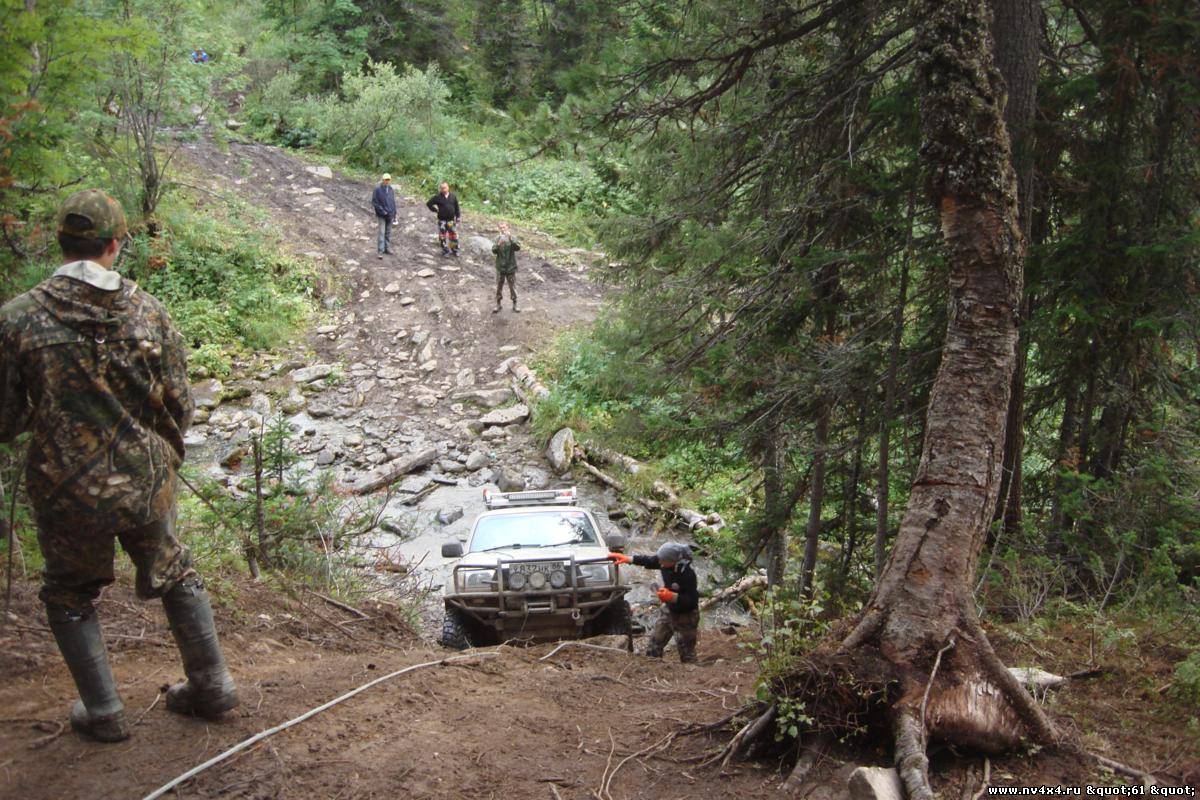

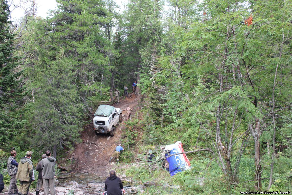

Таким макаром, мы подъехали к «стене». Сколько про нее было прочитано в Интернете, сколько всяких картинок и видео выложено… Ну да, крутой выезд из каменистого ручья, порядка 60 градусов у подножья и плавно переходящий в 45-градусный подъем через 15 метров, а дальше и вовсе в 30-градусный уклон, по которому на полном приводе ехать можно легко. Кстати, мы в апреле, в рамках очередной покатушки проводили тренировочный подъем на склон, типа «стены». Правда там уклон был только 45°, зато на песчаном склоне без единого дерева и высотой метров 30.
«Стена», совсем не страшная…
Затянули мотоциклы веревками на «стену»…
Потом квадрики

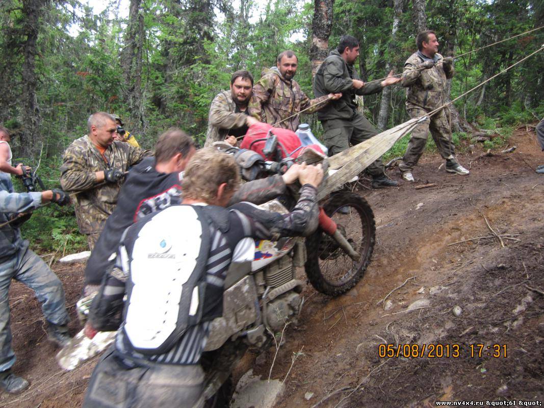

Так что «стена» никаких сюрпризов нам не принесла. Когда мы подошли к ней, там ждали своей очереди на подъем 3 мотоциклиста на «эндуро» и двое квадроциклистов. Нас было много, поэтому мотоциклы и квадрики мы такой толпой затянули наверх просто веревками. Ушло на них не больше получаса.
Ручей под «стеной»
Двенадцатый как всегда самый первый

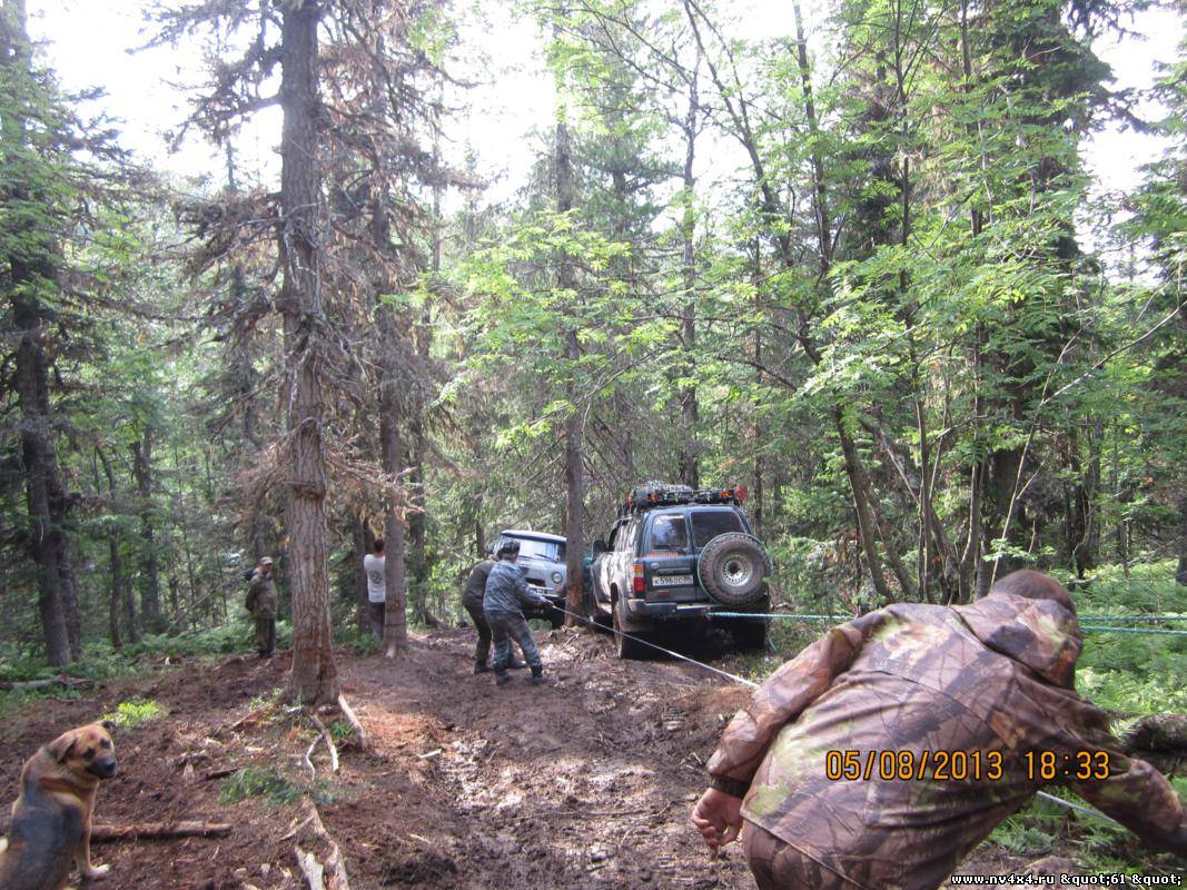

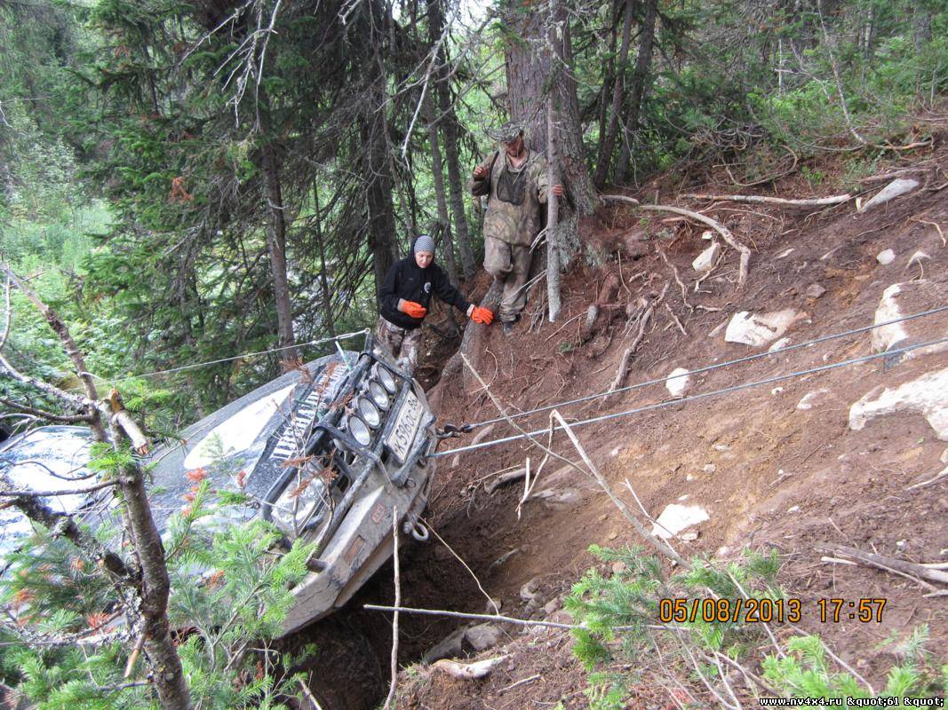

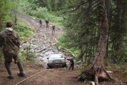

Потом наверх на своей механической лебедке забрался Двенадцатый (вообще, он любит такие препятствия первым брать). У него там намотано 50 метров кевлара, поэтому безо всяких напрягов он смог зацепить блок за дальнее дерево наверху и без перецепляния залезть на склон, развернуться и встать там носом вниз, упершись в дерево и заякорившись за мощный кедр сзади толстой веревкой. Его лебедкой, также через блок страховали лебедки остальных, когда те поднимались на «стену». УАЗ050, Шевген, Француз и Танкист поднялись быстро и без проблем. Потом начались некоторые заминки.
Двенадцатый заякорился сзади и страхует остальных на стене
Леший на стену стал забираться с полупустым баком, весь бензин стек назад и перестал поступать в топливозаброник. Машина заглохла. А так как аккумулятор был уже подсаженный, то лебедка здесь окончательно высосала его. После подъема Лешего мехебедой Крузака на более пологий склон пришлось ждать, пока аккумулятор немного восстановиться, чтобы завести машину, но без толку. Тогда Денадцатый окончательно подтащил Лешего к себе, что бы бросить провода прикурки и при помощи двух своих аккумуляторов и 130-амперного генератора вдохнуть жизнь в его двигатель. Дальше Леший пошел своим ходом. Последним поднимали Сталкера. На этом подъеме его лебедка сдохла, поэтому до места где машины могут лезть в подъем уже сами, его затянула та же самая мех.лебедка Двенадцатого через блок. Вообще на «стену» мы поднялись достаточно быстро, все действовали слаженно и шустро, особенно суперштурман Танкист. И все семь машин, не смотря на заминки с аккумуляторами и лебедками, мы подняли примерно часа за полтора.

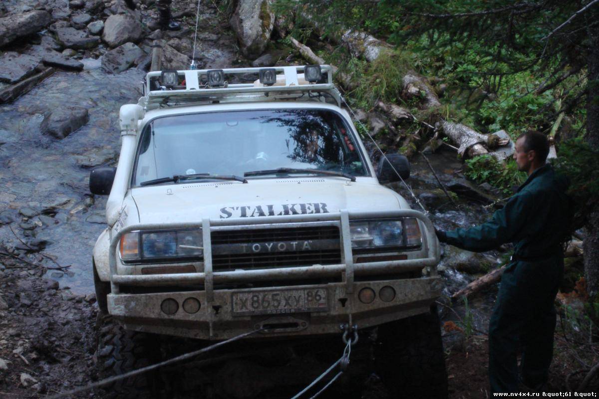

И Сталкер на своем мастодонте
