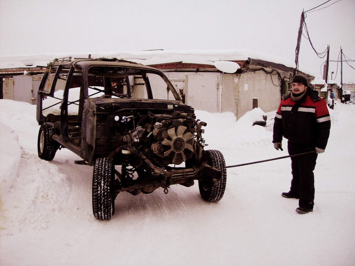

У меня же, как обычно, все делалось в последний момент. За полгода до поездки машина была практически вся разобрана. Кузов стоял без пола и задних крыльев. Лочные мосты и новые колеса лежали в гараже отдельно от новых полуосей, усиленных кулаков и пониженных главных пар. Салон был полностью снят. Фактически машина представляла из себя раму на стандартных мостах с двигателем без обвеса и электрики, с коробкой и раздаткой и с пустой железякой кузова без стекол, дверей, передней части и без салона. В таком виде машина в конце января была кузовщику для сборки, резки арок и полной покраски.
Это будущий «Громила» за полгода до выезда на маршрут

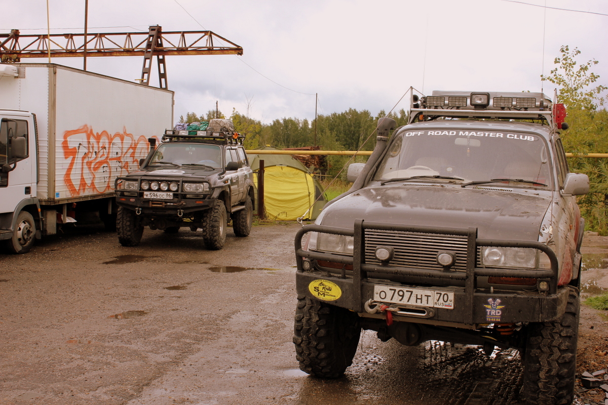

СТО-шка Дениса
Это Крузак Дениса, а на заднем плане за машиной Двенадцатого наш шатер.

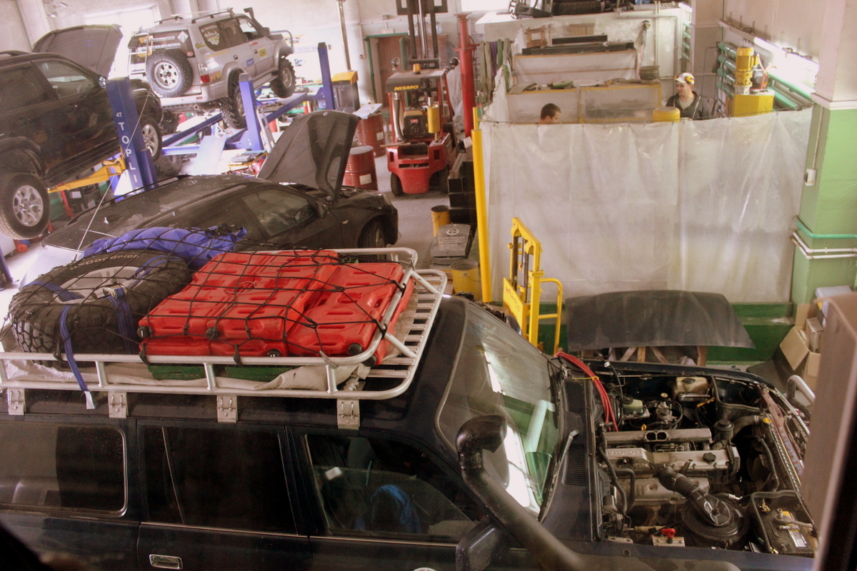

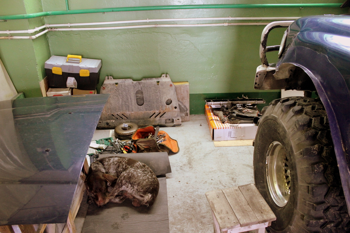

Денис любезно выделил нам место в углу СТО, чтобы мы спокойно занялись ремонтом.
На СТО…

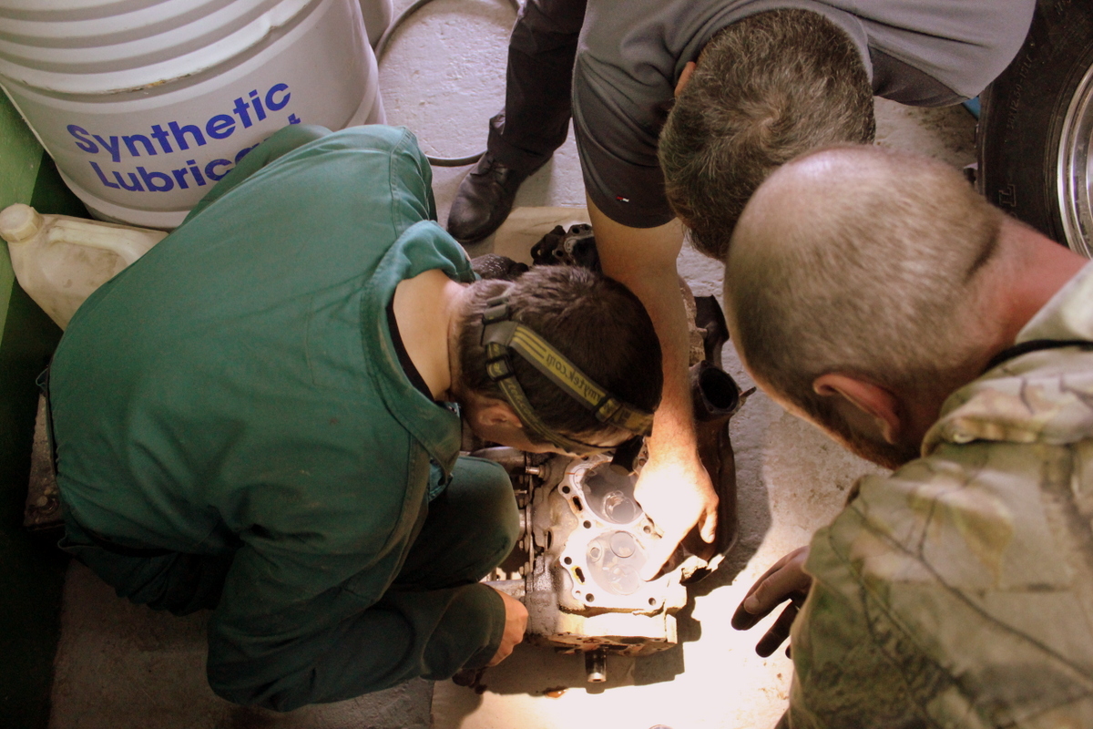

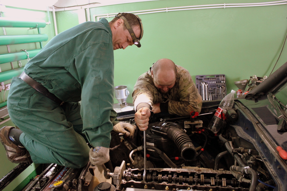

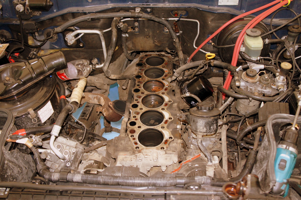

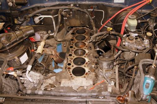

Скинули ГБЦ. Пока мы с Танкистом ее отмывали, Двенадцатый отвез мой аккумулятор в спецсервис для напайки клеммы, которую я умудрился подпалить при первом выезде "Громилы" (пользовался лебедкой, не затянув как следует клемму). Вечером приехал знакомый Дениса и привез оригинальный датчик температуры, который мы умудрились отломить, когда снимали головку.
Работа кипит
Голова снята, держим совет, шлифовать или не надо
Верный ворчит: «На дворе ночь, когда вы уже соберете свой двигатель, заманали…»
Собрали двигатель уже к ночи. Когда Жека тянул шпильки головки, было страшновато, что они не выдержат, но все обошлось. Около часа ночи запустили двигатель. В систему залили обычную воду с расчетом на то, что я должен буду по пути ее периодически сливать, чтобы хорошенько промыть систему охлаждения. Выяснили, что вискомуфта вентилятора совсем не работает, видимо, это вкупе с загрязненной системой охлаждения и убило прокладку ГБЦ, можно сказать, легко отделались. Вискомуфту решили поменять на следующий день, хорошо, что у Дениса в запасе лежала новая, оригинальная. Еще я приобрел у него и установил новый термостат и прокладку приемной трубы от выпускного коллектора.
1HZ без ГБЦ

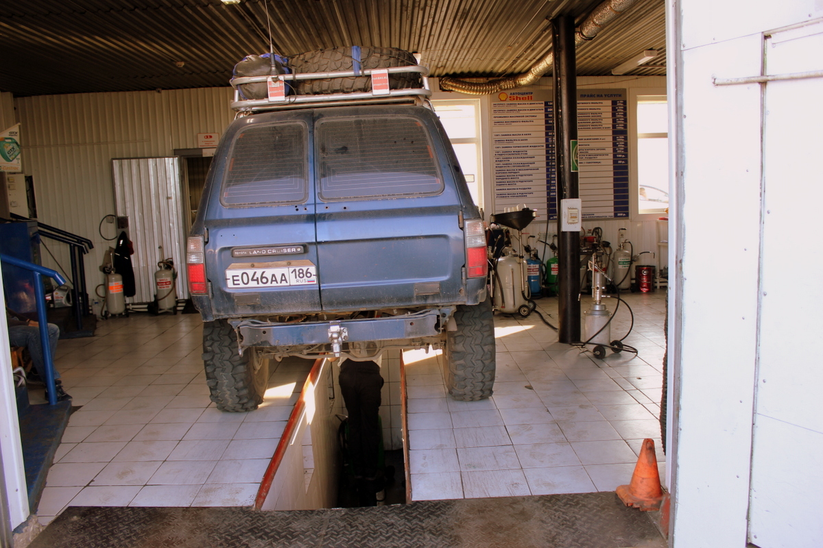

В Усть-Илимске нужно было сделать несколько дел. Купить хлеба, воды и всяких мелочей в дорогу. На СТОшке при магазине с маслами мне поменяли масло в двигателе (после смены прокладки проехал 2000 км, решил поменять на всякий случай плюс Денис в Томске порассказал страшилок про масло Лукойл, которое у меня было залито). Остальные жидкости решили поменять в лагере, ночевать мы собирались где-нибудь в лесу.
Масло в движке поменял там же, где и купил его

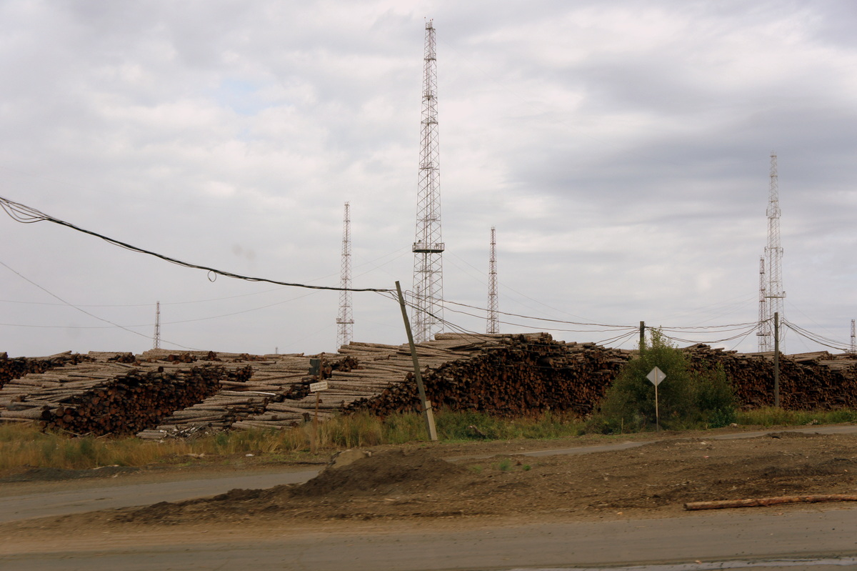

Усть-илимский ЛПК

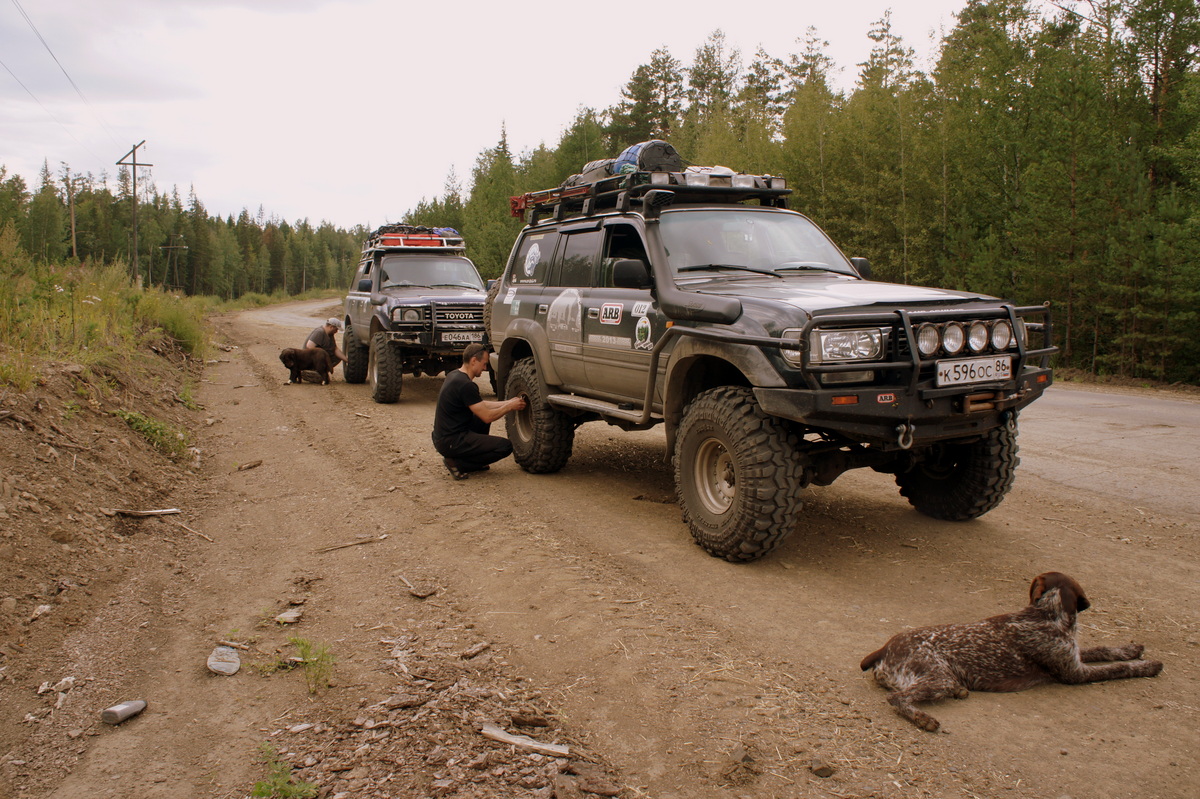

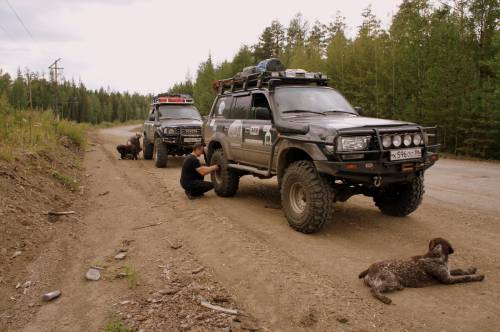

Перед грунтовой дорогой сделали давление в шинах 1.5 атм.
Попытка уехать в лес номер «раз»

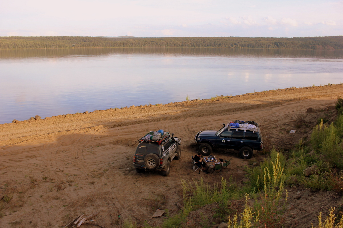

На берегу Ангары
На берегу Ангары

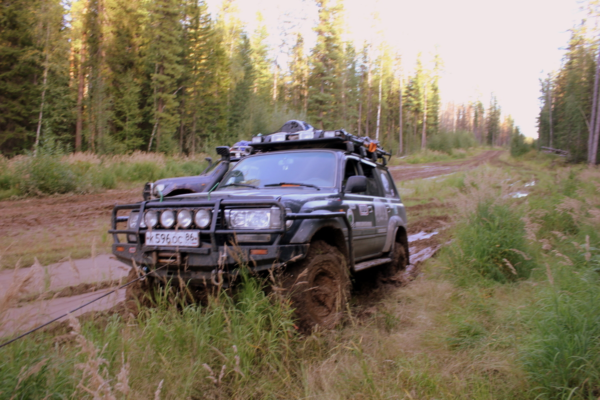

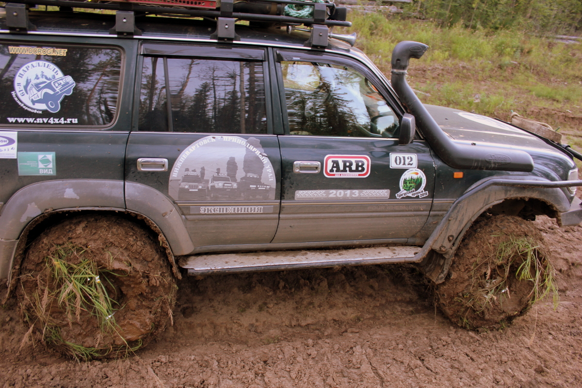

Двинули мы дальше. Еще 15 километров дорога была такая же, затем вправо пошел зимник со следами вездехода. Мы же поехали прямо, потому что Александр говорил, что там можно объехать болото, которое начинается сразу на зимнике. Пропетляв полчаса и не найдя объезда, мы вернулись к вездеходным следам и больше от них никуда не сворачивали до самой Ванавары. Там мы еще снизили давление в колесах и поехали медленнее. Началась первая грязь. Для нас, только что съехавших с асфальта, это было уже бездорожье, очень липкая и качественная грязь. Мы несколько раз выбирали неправильную траекторию объезда колеи и приходилось разматывать лебедки.
Наконец-то размотали лебедки
На фоне такой качественной глины как не сфотографироваться?
«Какой хороший цемент, не отмывается совсем…»
Первые засады

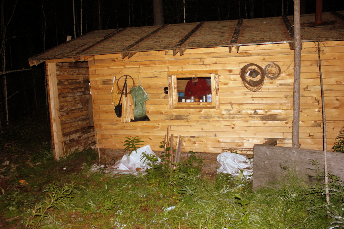

Еще через 15 километров, когда уже начало вечереть, мы подобрались к зимовью Александра, которое спряталось слева от зимника, где благополучно и переночевали. Достаточно добротное строение, все как-то продумано и основательно. Очень много всякой утвари и даже какое-то подобие бани внутри избушки. Дверь предусмотрительно снята с петель, чтобы мишка ее не раскурочил и не выбил окна. Там было много всяких интересных охотничьих штук и приспособлений.
Зимовье.
Зимовье. Вид изнутри.
После ужина спать легли в избе на высоких нарах, печка быстро нагрела помещение и спать было тепло.
