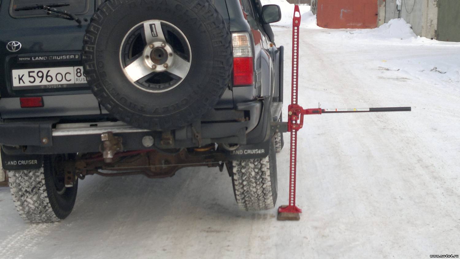

Кроме того есть очень большая вероятность(если джек под задним бампером,а машина поползла вперед)верхним концом джека замять двери багажника.

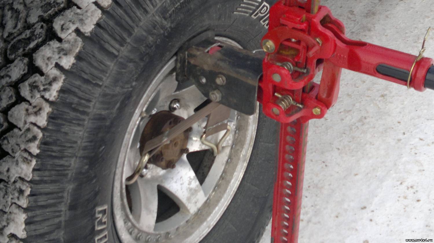

Самый оптимальный вариант поднимать машину за колесо при помощи лифт-мэйта (Lift-Mate),потому что при подъеме за бампера,пока кончится ход подвески клюв джека уже будет на такой высоте,что машину опять надо будет ловить чтоб не шаталась. А так поднимаешь сразу колесо,сунул под него бревно,опустил и поехал.

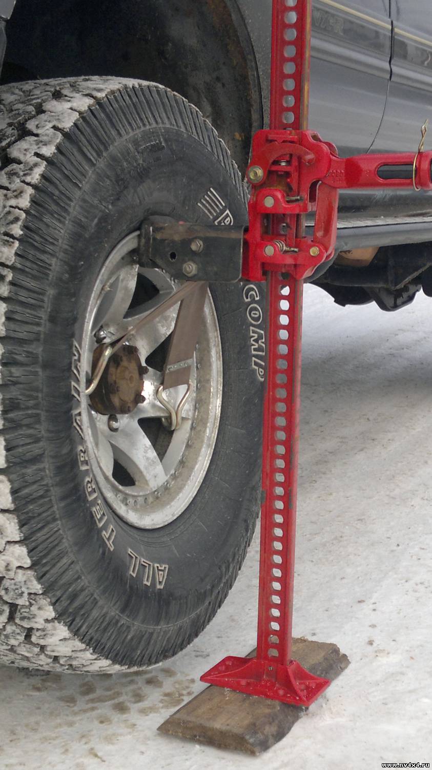

1.Под лапу джека нужно возить с собой доску(прим.20х40см) или срубить пару стволиков попрямее(сосенку например),
2.при подьеме колеса машина начинает крениться в противоположную от джека сторону,в связи с чем джек начинает тоже тянуть в эту сторону так как лифт-мэйт упирается в диск этого колеса.
3.при увеличивающейся нагрузке на опору джека и при наклоне его рейки в сторону кузова,по законам физики,эту самую опору ни как не может затянуть под колесо в образовавшееся углубление,скорее наоборот,есть опасность попортить боковину авто вехним концом рейки джека,но тут опять же,упертая в диск приспособа удерживает от этого.
4.съехать в сторону машина в этой ситуации тоже не может т.к. остальные три колеса впечатаны в говна и надежно удерживают авто от смещения.
5.вы спросите,а что если машин в глубокой колее а побокам высокая бровка? Так для этого у Вас дложна быть лопатка,снять чуток грунта-подготовить площадь опоры под джэк(проявить смекалку и креатив,так сказать).
6. И НАКОНЕЦ,это рассказывать так просто,а на деле все же приходится сделать пару "пристрелочных" установок джэка,где то подкопать... ну а кто сказал что будет легко? OFF ROAD ВООБЩЕ ЗАНЯТИЕ НЕ ДЛЯ СЛАБЫХ !!! Я частенько таким способом на пойме упражняюсь,для того чтоб забортировать содраное с диска колесо или просто вызволить своего мастодонта из липких лап луговины,ведь лебедиться то там не за что,деревьев там нет,якоря-беспонт,а лебедка тем временем топит и топит морду тачки своим "лишним" весом...

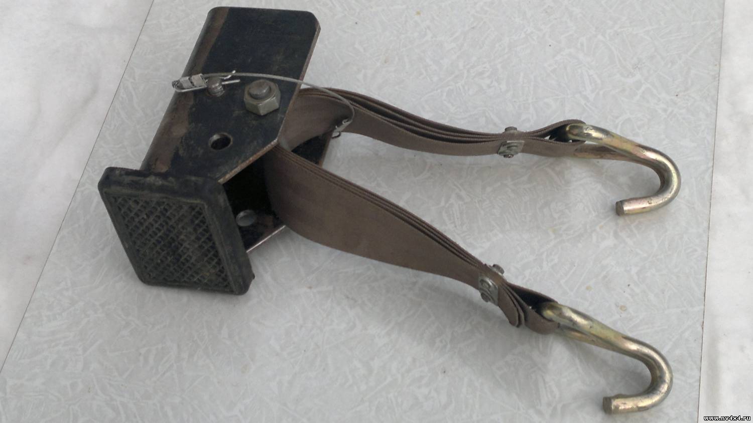

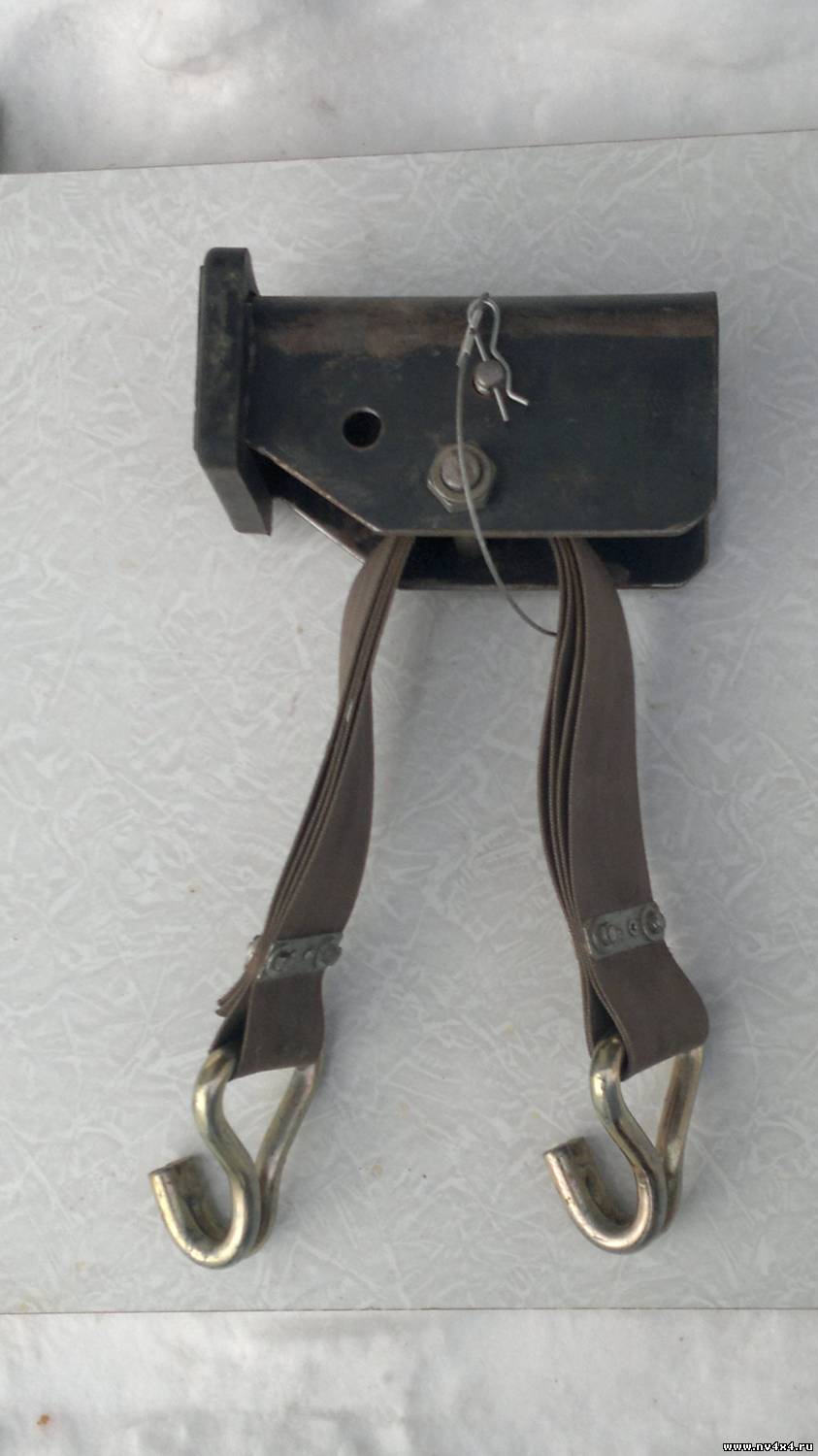

Да,забыл сказать,-мой лифт-мэйт собственного изготовления. изготовлен из листового металла 3мм,резиновой накладки на Камазовскую тормозную педаль,пары болтов и старых Тойотовских ремней безопасности.Крюки взял от ленточной стяжки-лебедки которыми крепят грузы дальнобойщики. На импортных Л-Мэйтах крюки слишком широкие,не в каждый диск можно зацепить,в отверстия некоторых дисков не лезут.Почему не использовал и ленту от той-же грузовой стяжки? Да,тупо по тому,что сама стяжка уже была в хлам изодрана и мне достались живыми только крюки,а новую стяжку резать жаба задавила,сэкономил в общем... И еще для этого,самое главное, сварщик нужен.

ТАНКИСТ Конечно испытывалась,там надо "фундамент" по шире подкладывать. И в торфяных болотах джэк сильнее кренится к машине,особонно при подъеме переднего колеса,морда то ващще тяжелая. Ты наверняка заметил у моего Крузера защитные дуги передних крыльев от кенгурина до подножек,вот они спасают крылья от вмятин и шеркотин,а между рейкой джэка и этой дугой обычно доску подкладываю когда уже вижу что щас начнет краску драть... с задом проще он легче. да еще облегчает это все дело тот факт что грязевая-охотничья и летняя резина у меня на дисках с отр.вылетом.

Если кому интересно,могу сгонзать в гараж,сфотить и выложить СВОЙ САМОПАЛ.
ДвенадцатыйДата: Понедельник, 07.03.2011, 18:32 | Сообщение # 18
вот,как обещал...

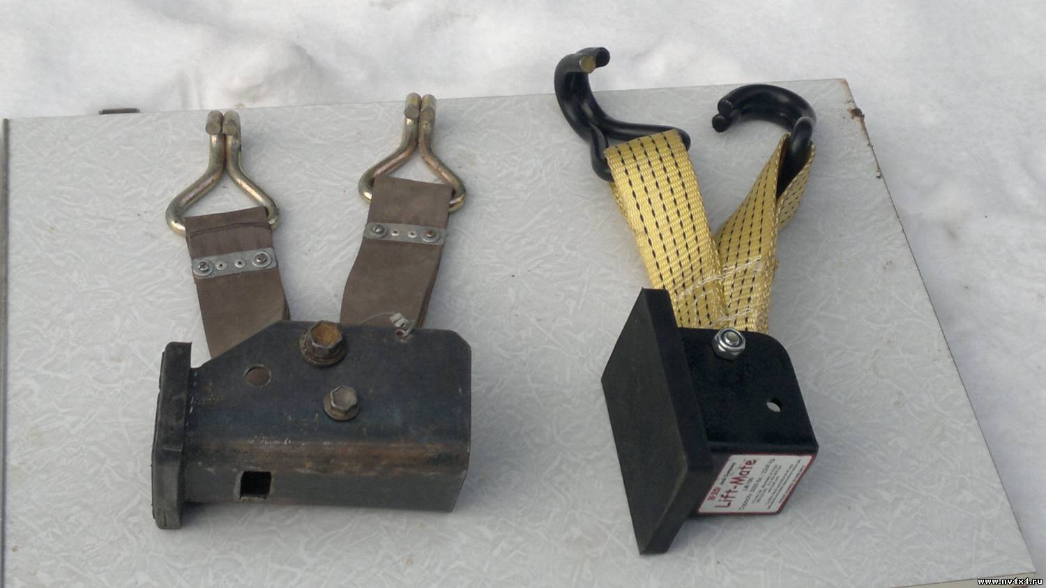

На нижнем снимке мой самопал рядом с амэриканским лифт-мэйтом.
