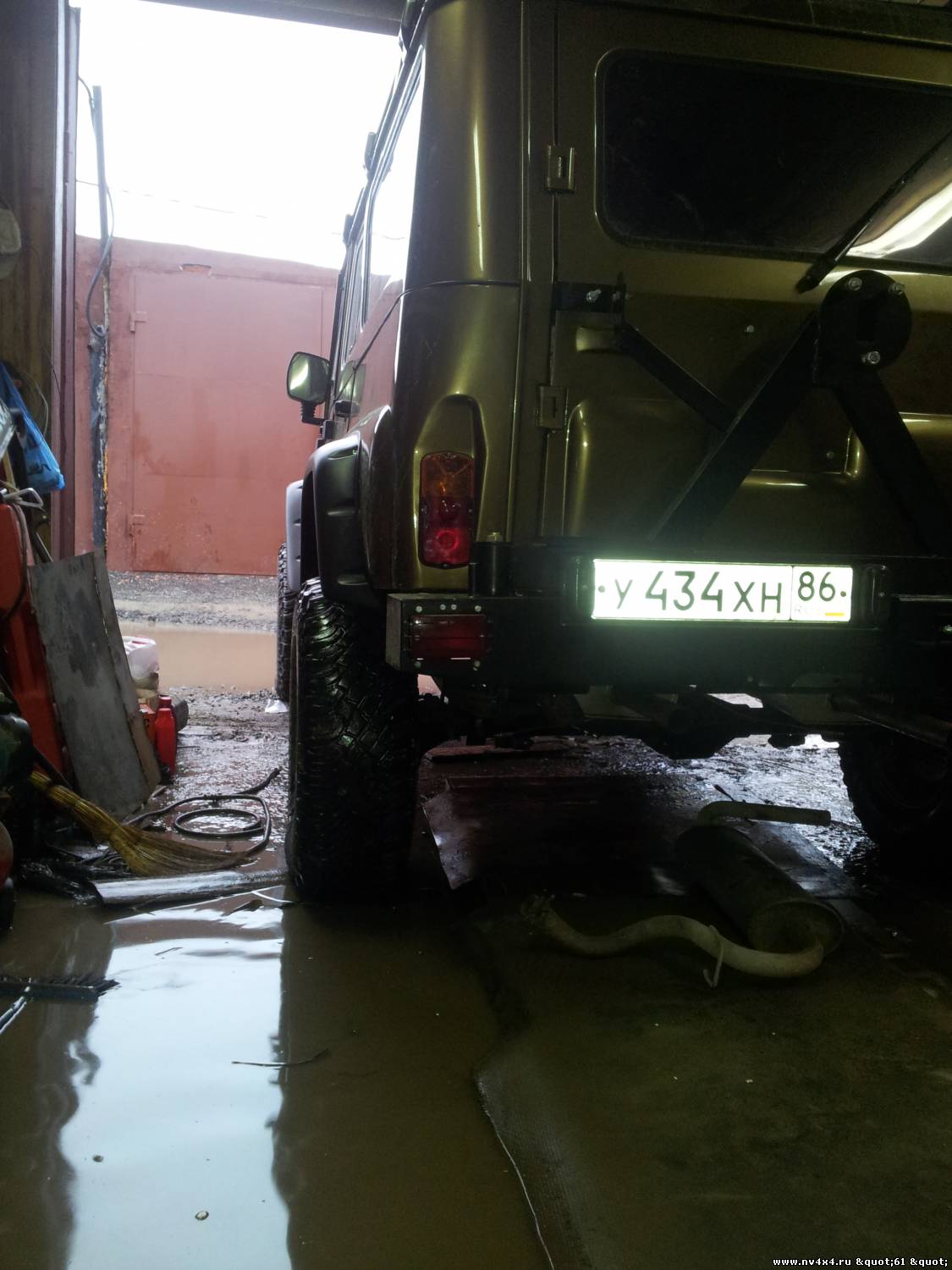

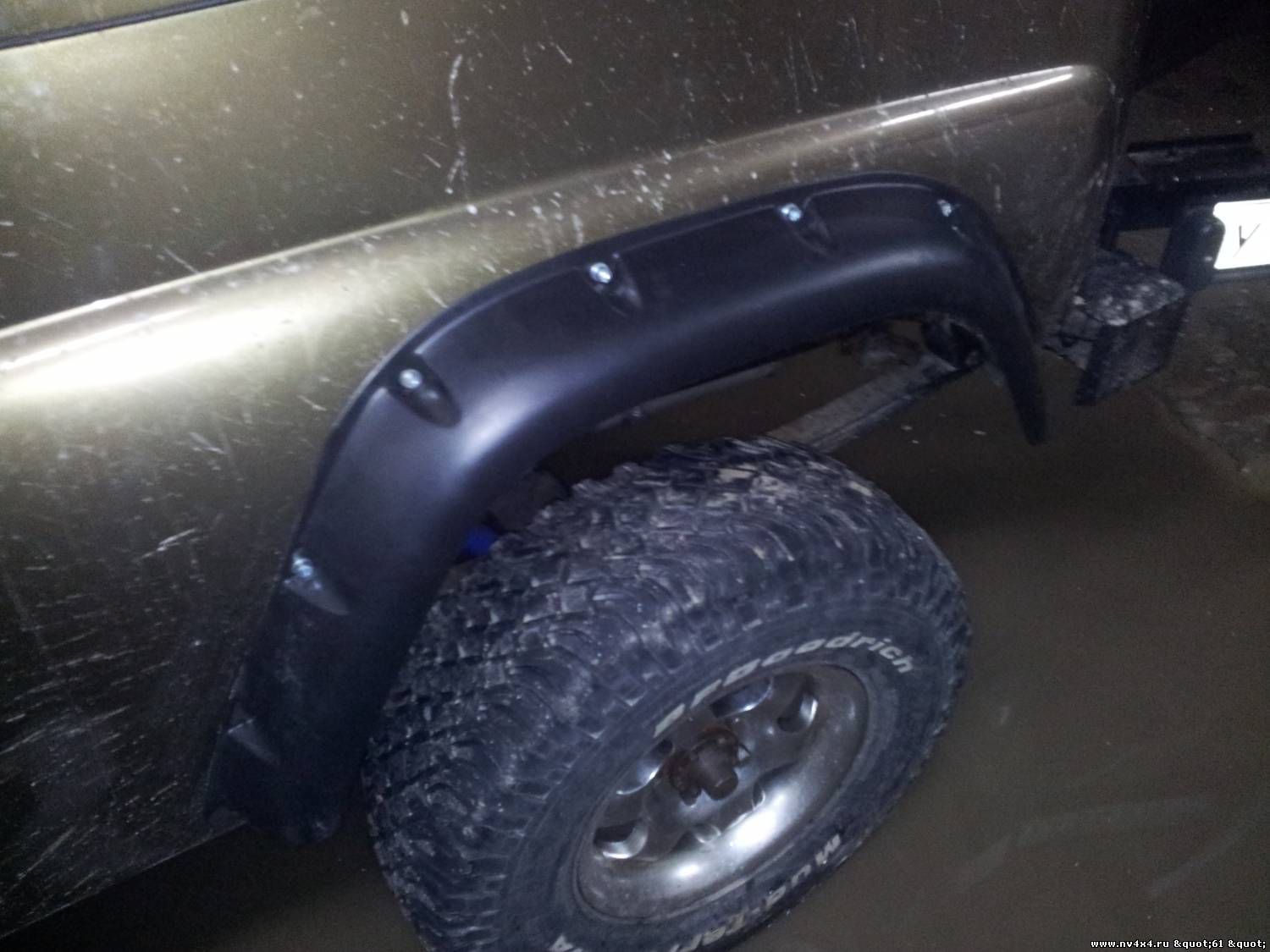

вот такие расширители поставил...

леший86Дата: Четверг, 25.04.2013, 23:00 | Сообщение # 130
приеду посмотреть, тож себе такие планирую
Добавлено (25.04.2013, 23:00)
тока видимо надо резиновые добавлять
СергейДата: Четверг, 25.04.2013, 23:02 | Сообщение # 131
мне тоже надо будет резинки ставить... маловаты будут под бОльшую резину...

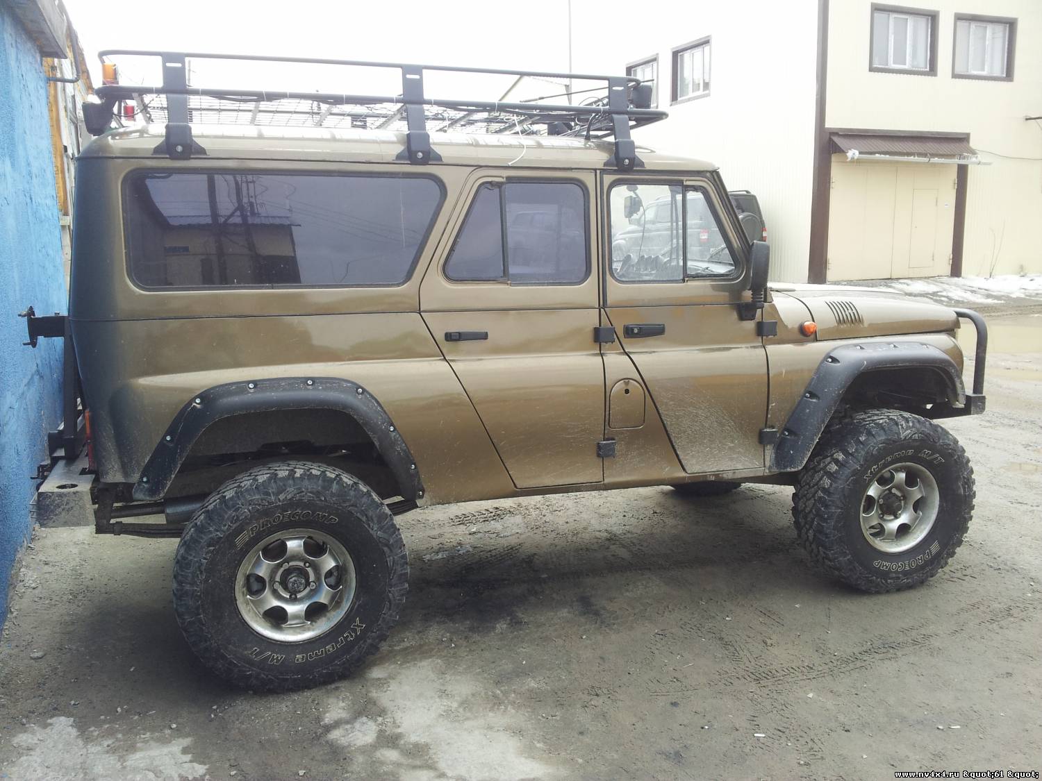

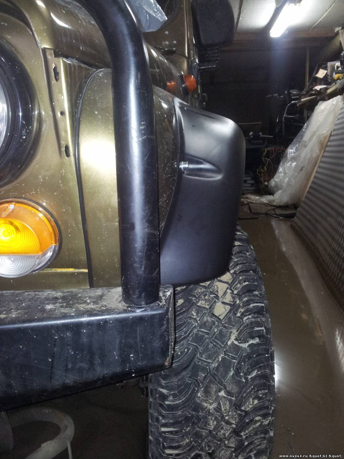

СергейДата: Понедельник, 13.05.2013, 22:06 | Сообщение # 132
Прикрепления: 1193053.jpg (198.3 Kb)
ХариусДата: Вторник, 14.05.2013, 01:04 | Сообщение # 133
Резина не будет держаться в пластике. Резину надо крепить к металлу. Так показала практика. Леший, у тебя все нормально сделано. Или красоты захотел? Тогда после каждой гонки будешь их ремонтировать.
Но если для города , то годится. И для сосисок тоже biggrin
СергейДата: Вторник, 14.05.2013, 08:11 | Сообщение # 134
Хариус, ну думал что на 35х не будет хватать ширины расширителей, на фото видно что осталось добавить только брызговики, а резинки нафик ненужны smile

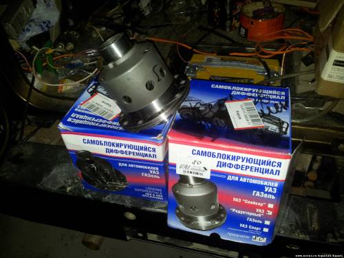

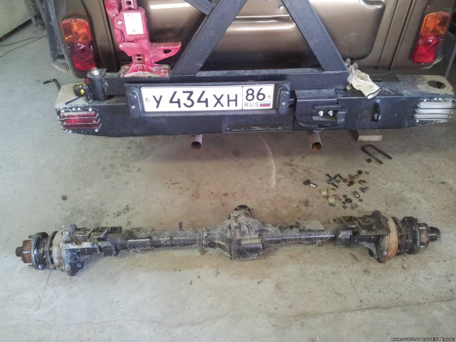

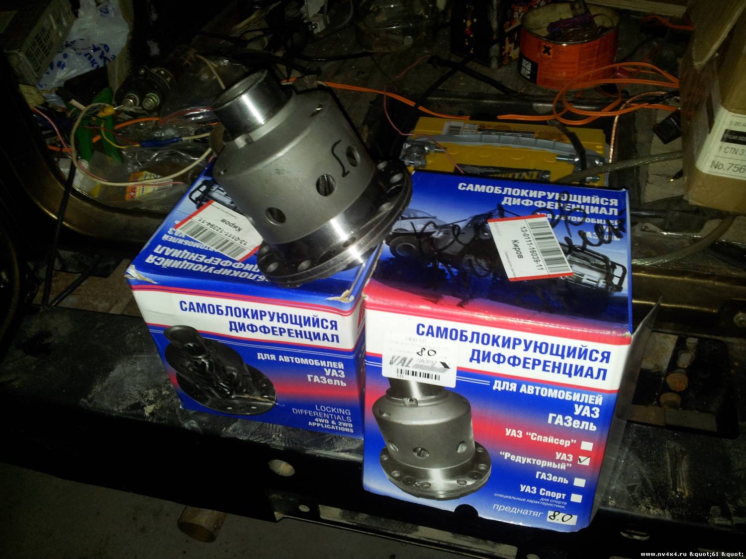

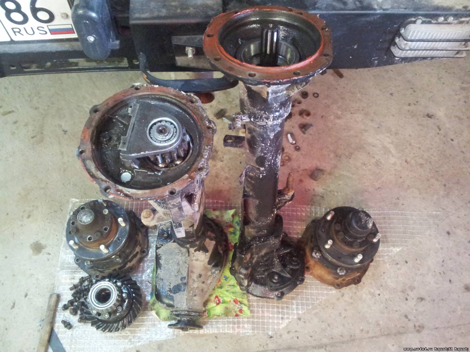

имел я тут както секаса с мостами, неуврен что победил, но блокировки кудато воткнул..... biggrin
в итоге имеем: кастор +8 новые ШОПКи и корпуса бортовых, новые ШРУСа, самоблоки в обоих мостах.
Прикрепления: 9344351.jpg (169.2 Kb) · 4494317.jpg (197.4 Kb) · 8917685.jpg (193.0 Kb)

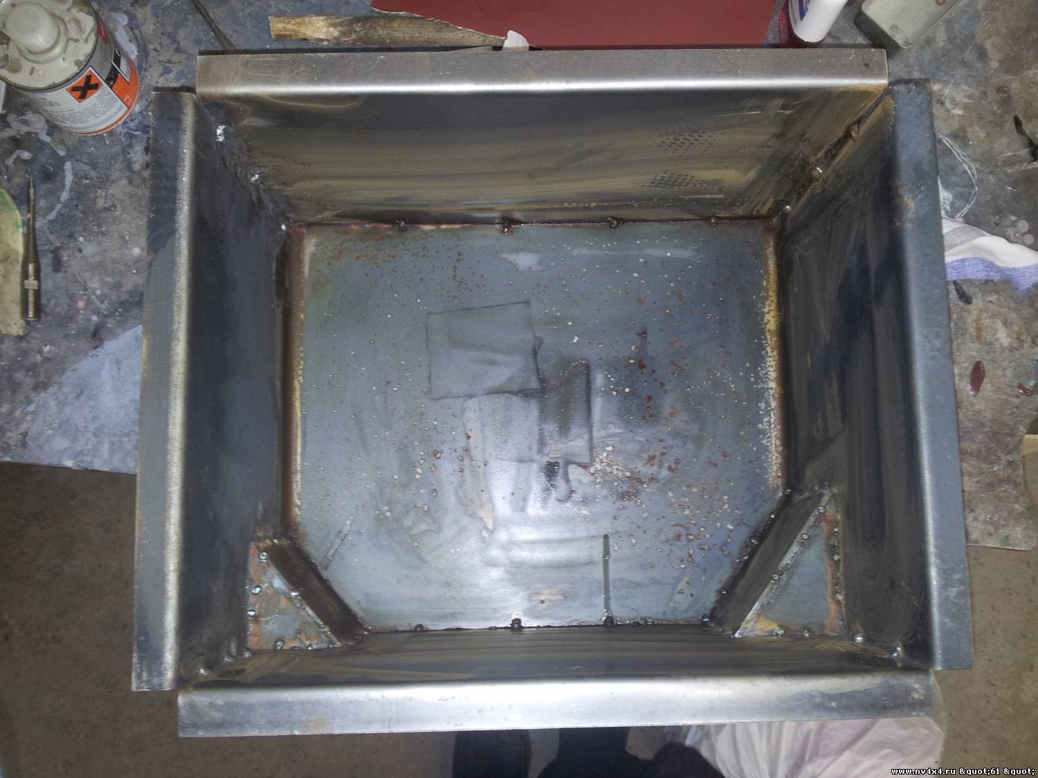

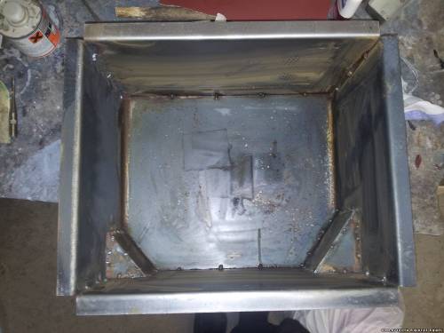

поставил сзади аккум 2й, АГМ. Вырезал пол, сделали мне вкладыш для аккума из 1,5мм железа и посадили это хозяйство на стекольный герметик.
