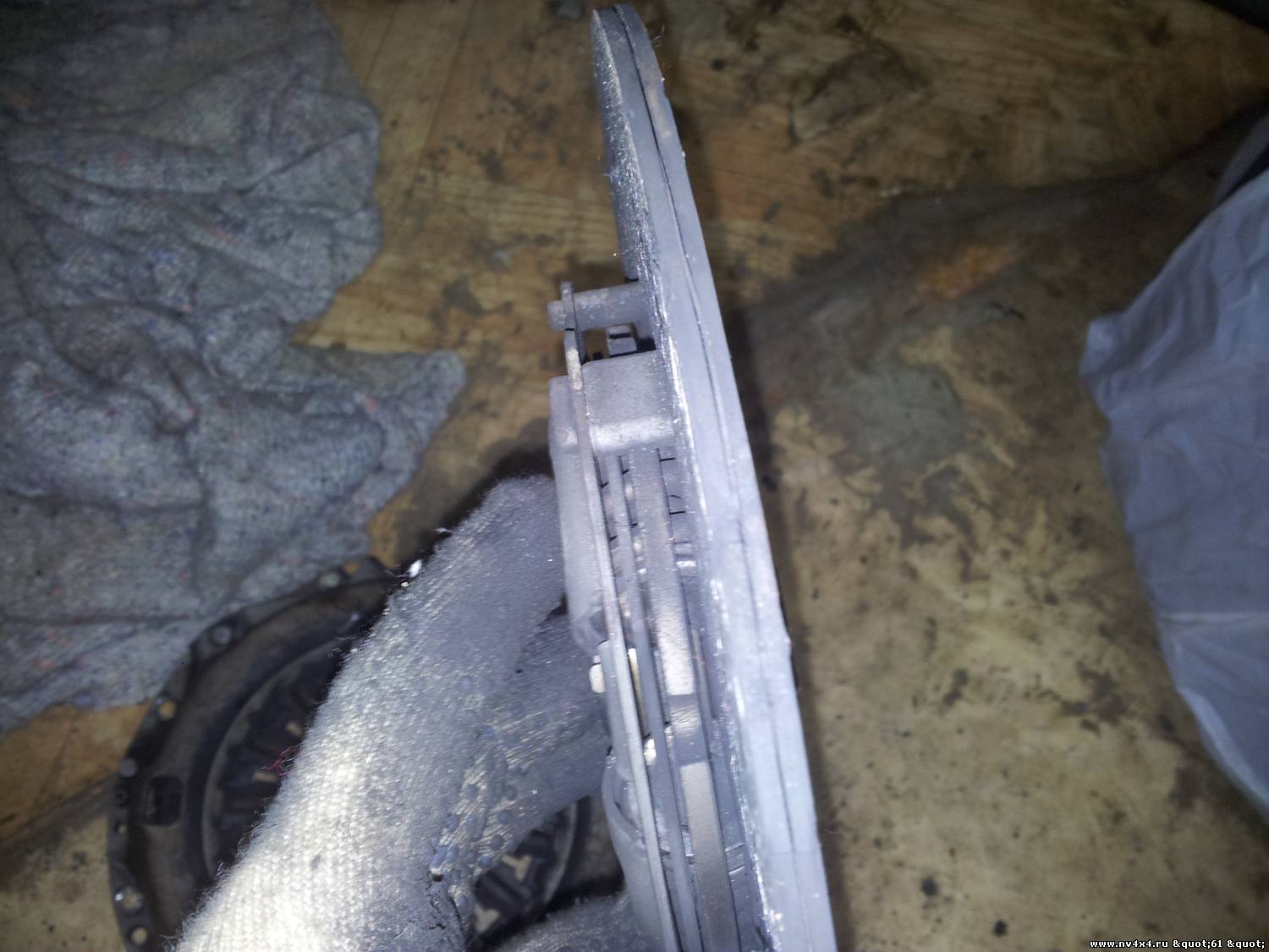

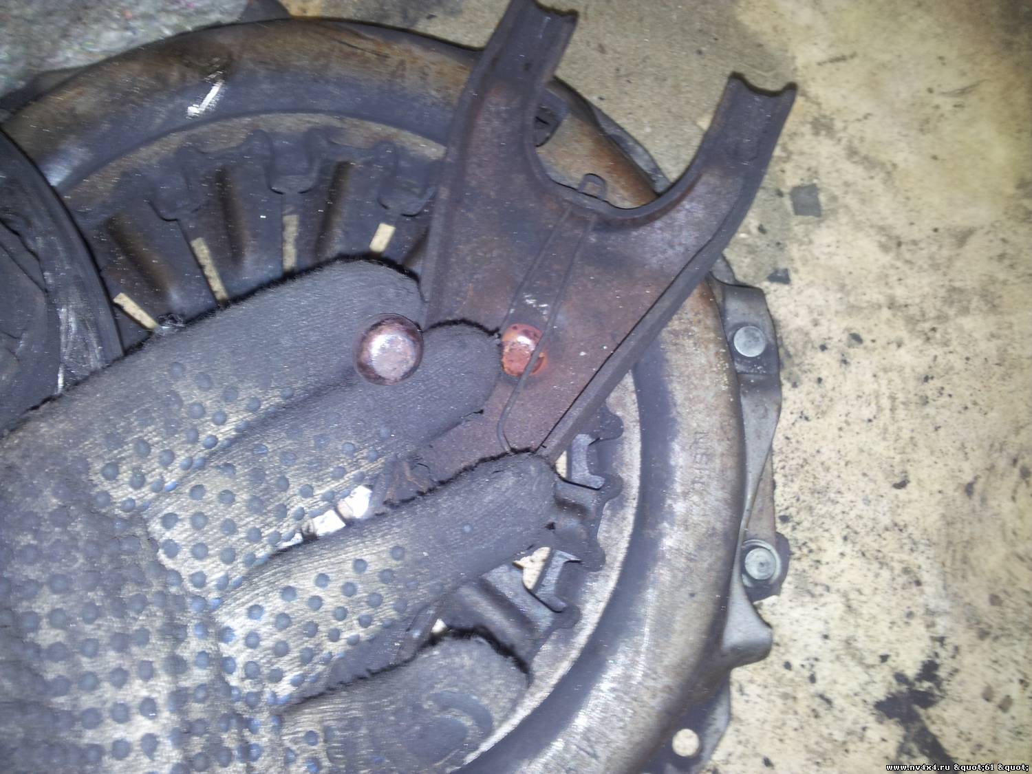

СергейДата: Среда, 25.09.2013, 08:48 | Сообщение # 153

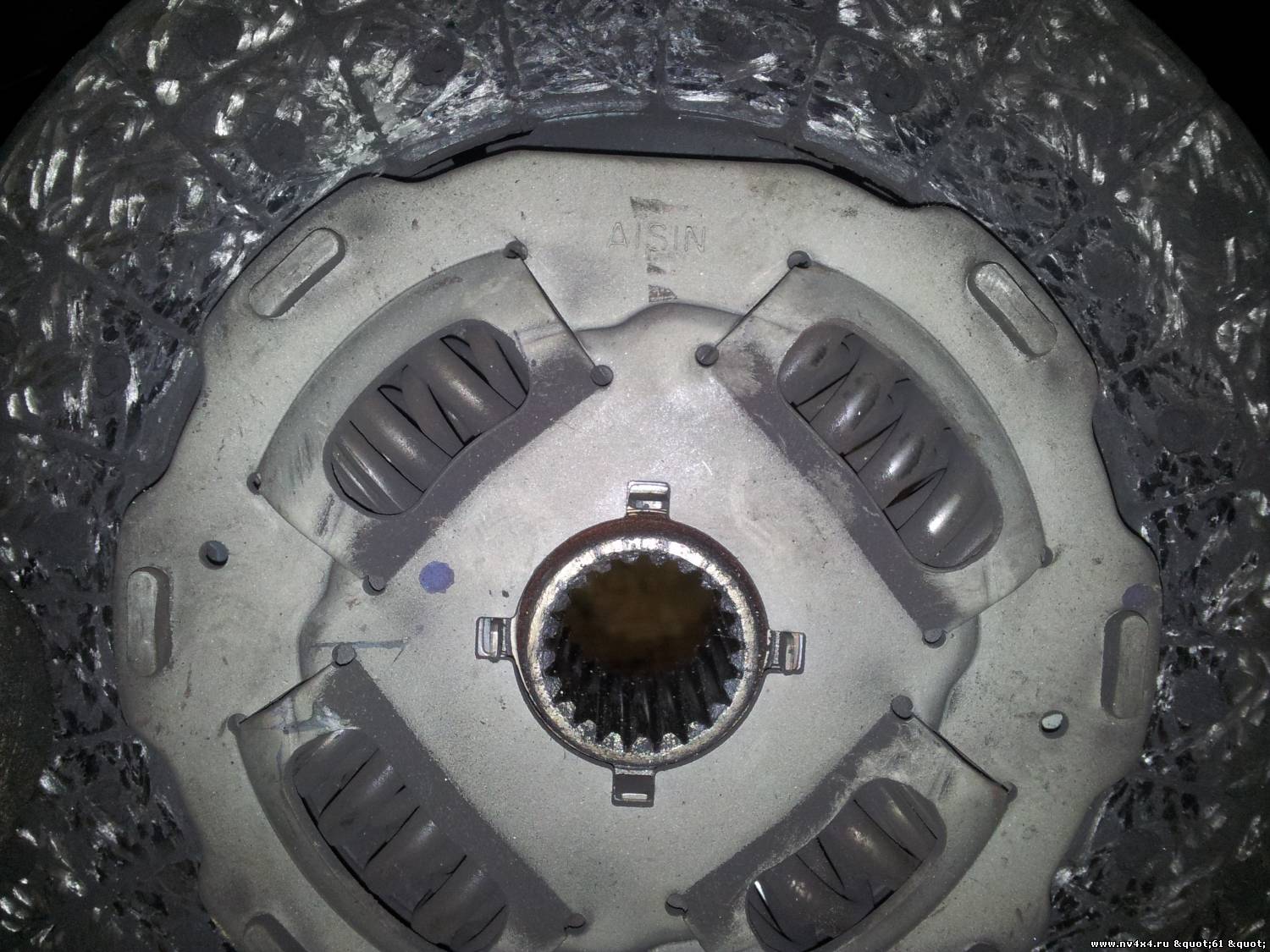

поломка моя: сломалась опора вилки сцепления. диск кажись еще бы походил.

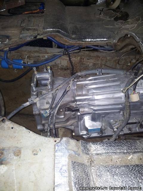

СергейДата: Понедельник, 18.11.2013, 16:32 | Сообщение # 168
скоро придет акпп!

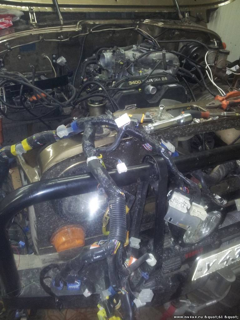

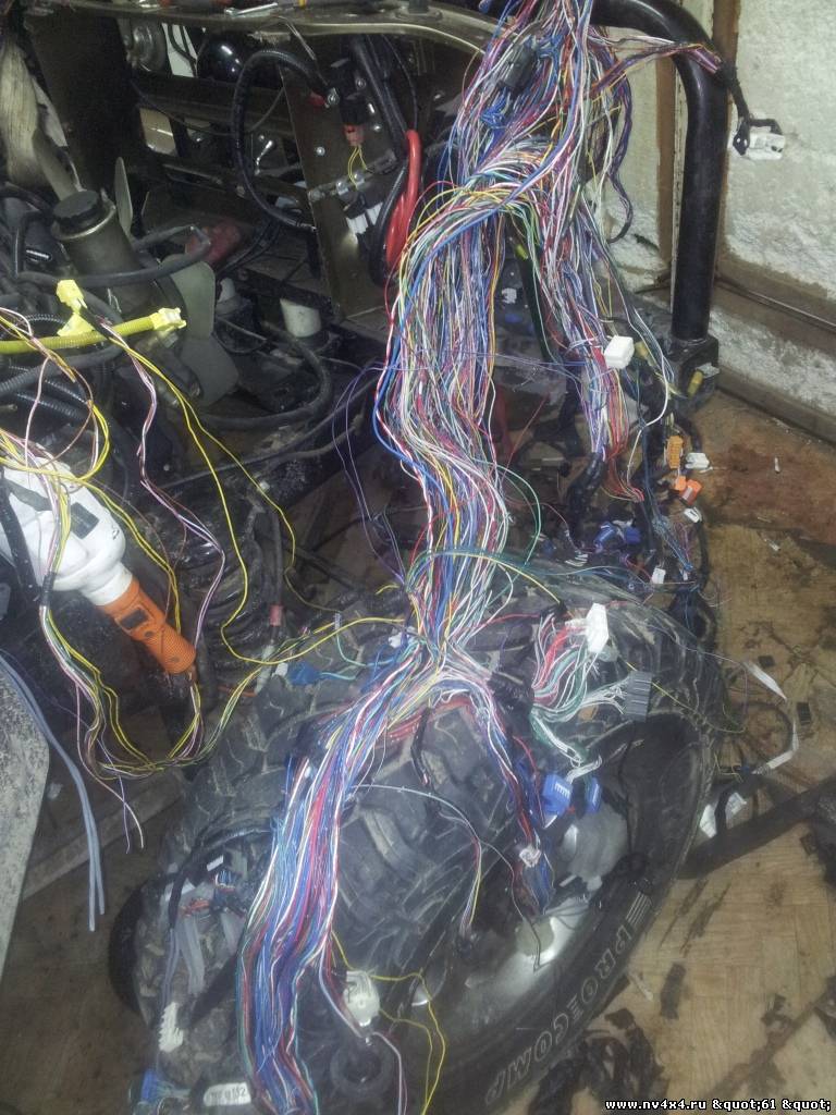

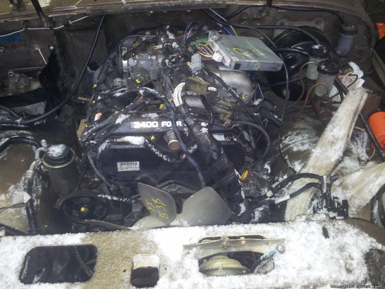

СергейДата: Понедельник, 18.11.2013, 16:37 | Сообщение # 169
немного фото того что творится...
осталось немного........ wacko
купить комп движка, троса и фильтра, перенести двигатель вперед на 5-7см, поставить радиатор основной и допрадиатор на акпп и самая мелочь - соединить всю электрику....
Прикрепления: 1574752.jpg (342.4 Kb) · 5651698.jpg (103.1 Kb) · 4635673.jpg (380.8 Kb) · 2897143.jpg (397.1 Kb)
franzusДата: Понедельник, 18.11.2013, 22:39 | Сообщение # 170
Всё таки странный ты Серёга .......люди наоборот движок назад двигают для развесовки, а ты вперёд wacko
СергейДата: Понедельник, 18.11.2013, 22:57 | Сообщение # 171
коллектора в кузов упираются.... да и при массе двс в 190 кг недумаю что сильно морда нагружена - машина длинная и много чего в корме нелегкого планируется для развесовки.

Сергей, а коробка какая 315?
СергейДата: Вторник, 19.11.2013, 07:16 | Сообщение # 173
акпп 30-43le - симбиоз двух)))))

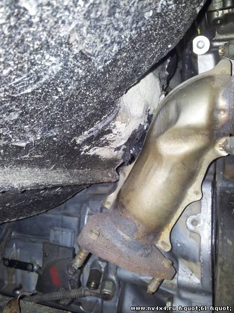

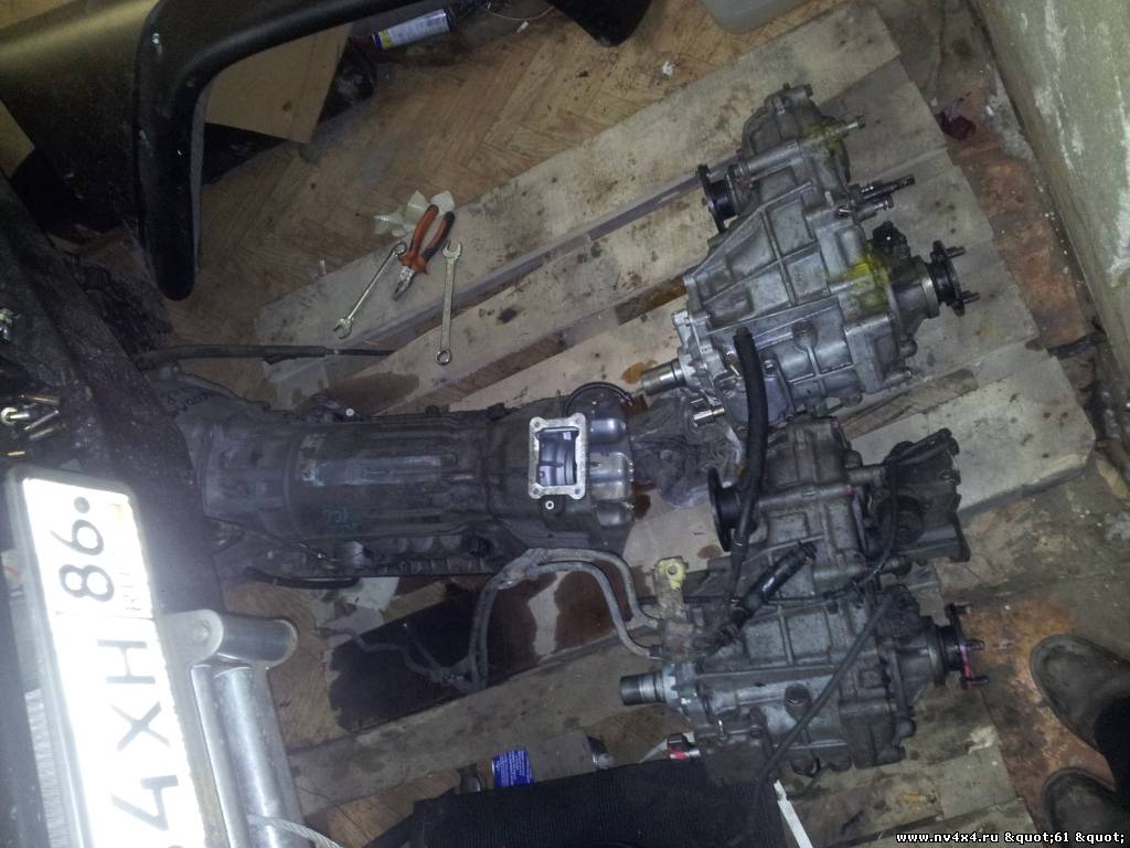

СергейДата: Четверг, 30.01.2014, 20:48 | Сообщение # 174
пулемет с раздаткой на месте, кулибничаем с электрикой. На последнем фото видно почему нужно двигать двигатель......
Прикрепления: 4681658.jpg (118.7 Kb) · 9529884.jpg (133.4 Kb)
