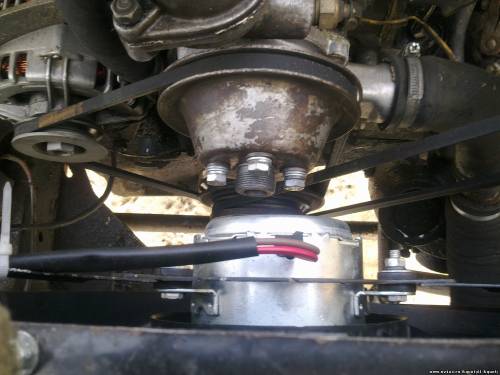

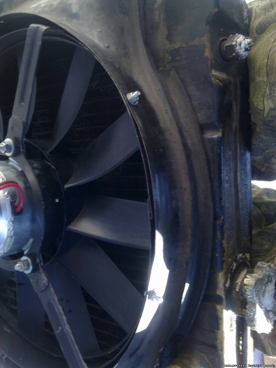

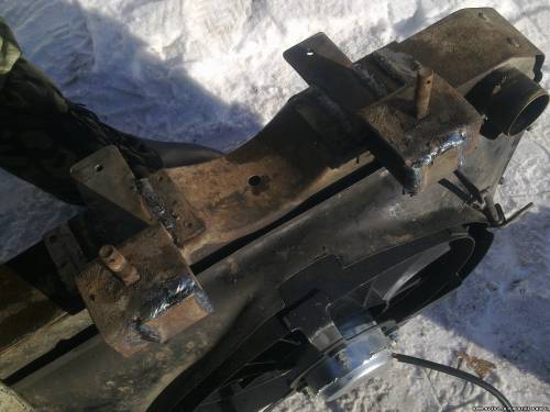

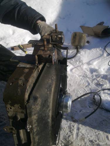

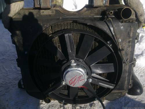

Переделка крепления радиатора и установка электро вентилятора

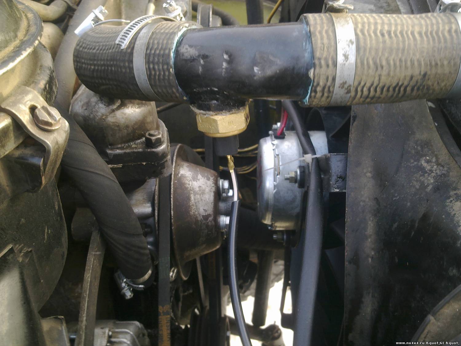

ШевгенДата: Четверг, 16.02.2012, 13:08 | Сообщение # 2

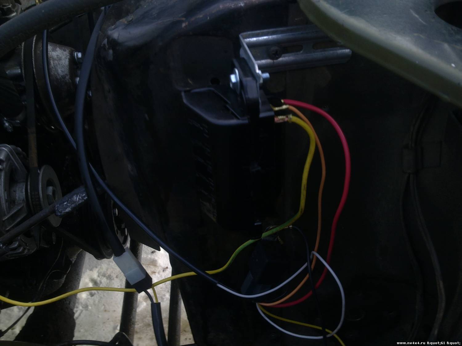

Тема! Но есть вопросы, потому как ближе к лету мне тоже предстоит такая операция.
1. От чего вентилятор?
2. Сильно шумит?
3. Как включается? (так... датчик и релюшки увидел, вопрос снимается)

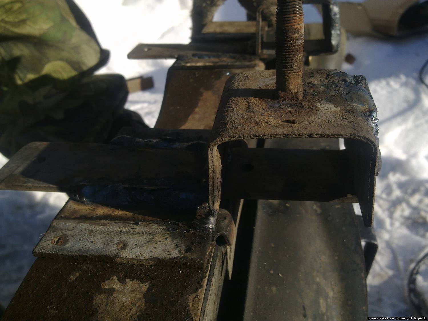

4. Подробнее крепление нижних кронштейнов к самому радиатору можешь показать? К чему они там приварены? Там какой-то железный крепеж есть на радиаторе?

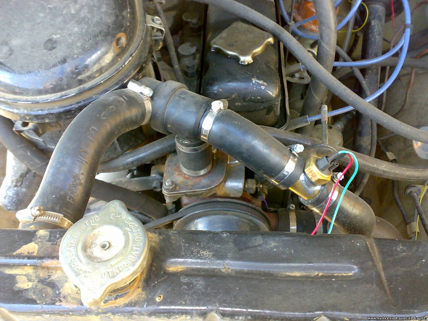

5. Датчик температуры на сколько °С?

Dron86rusДата: Четверг, 16.02.2012, 16:45 | Сообщение # 5
Сообщений: 11
Вентилятор от Газели, шума в салоне не слыхать)), да не очень я думал будет сильней.
Крепление радиатора полностью болгаркой отрезал и наварил пластину и к нему, приварил родные крепления к пластинам перед ентом правда все вымерил ВОТ.да ещё и верх радиатора штанги у дленнил
датчик 87-82*
Один минус электричество при сработке садит но и плюс большой температуру двига держит класс

MazutaДата: Среда, 04.04.2012, 20:39 | Сообщение # 9
Сообщений: 144
Датчик включения вентилятора надо ставить до термостата, в малый круг. А если термостат заклинит в закрытом положении cry ? Дополнительный тумблер включения вентилятора в кабине.

BARMALEY86Дата: Среда, 04.04.2012, 20:49 | Сообщение # 10
Mazuta, вопрос на фото как я увидел в воздухан заходит патрубок охлаждения? wacko
СичкинДата: Среда, 04.04.2012, 21:13 | Сообщение # 11
скорее это обман зрения . Похоже на термостат.
BARMALEY86Дата: Среда, 04.04.2012, 21:27 | Сообщение # 12
а вдруг нет! что то новое!
MazutaДата: Среда, 04.04.2012, 21:45 | Сообщение # 13
Сообщений: 144
Это нивовский термостат и он не заходит в воздухан, накуя он там нужен biggrin
А предохранители надо в салон, и реле поставь. cool
