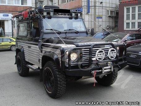

Все началось с моего участия в 3 этапе кубка Югры по трофи-рейдам в конце июля 2011года… Покатавшись на Паджеро 4 (2007гв), понял что нужна более качественная подготовка, а сверлить и варить новую машину как-то не хотелось.
Возникла мысль о покупке второй машины и подготовки её для трофи.
Сначала встал вопрос: в какой категории кататься… Решил что буду готовиться в ТР-2. Было прочитано много сайтов , изучены требования по категориям (правда РАФовские). Неоценимую помощь начинающему спортсмену оказал Юрий Рязанов, практически весь первоначальный план подготовки был написан с его рекомендаций (за что ему отдельное спасибо!).
По машине определился легко… Основные критерии : надежность, проходимость, комфорт! По моему мнению (не обсуждается) лучше всего подходят два автомобиля : Тойота ЛК 70 или ЛР Дефендер 90. С Тойотами проблема одна… есть либо очень старые (80-90х годов) , либо практически новые … от 1,5 млн рублей. С покупкой Дефендера проблем не возникло , сколько хочешь любых годов и комплектаций. Не долго думая нахожу по интернету в Перми и покупаю Деф 2007 года с пробегом 40 т.км за 990 тыс руб.
Вот в таком виде…
Подкупила установленная броня и обшивка салона из алюминия.
Машина была отправлена автовозом в Москву, где были произведены следующие работы:
1. Сняли все тяжелое железо (силовые бампера, корзину, пороги)

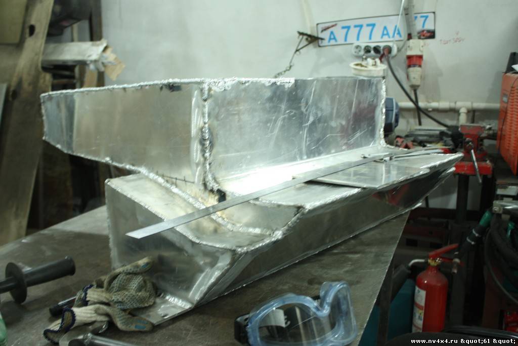

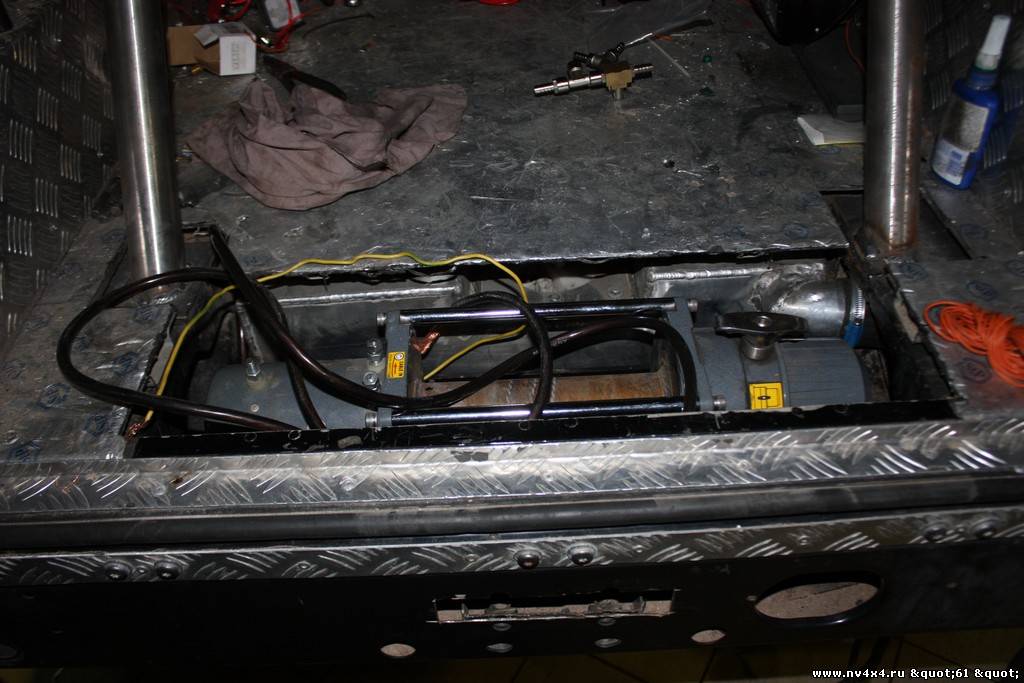

2. Лебедку Ком-ап 9000 установили назад в поперечину рамы в габарите машины. Для чего изготовили новый алюминиевый бензобак.
3. Заказали в Honduras омологированный каркас и установили его
4. Вынесли выхлопную трубу над задним колесом, чтобы не глотать дым когда домкратишься сзади, и не оторвать его.
5. Изготовили, в том же Hondurasе, ступицы для подкачки колес
6. Установили систему подкачки колес на базе компрессора Магнум (170 л/мин) и двух ресиверов по 20л).
7. Поставили пневматические блокировки ARB вперед и назад
8. отлифтовали машину пружинами (с установкой стаканов) и амортизаторами (Touch dog Ralf диаметром 52мм)
9. Изготовили и установили подвижную защиту рулевых тяг. Она крепиться за раму (на фторопластовых втулках) и одновременно за мост (на шаровом от ВАЗ2101).
10. Установлен шноркель, правда очень странной формы и не очень мне понравившийся … в результате переделан уже в Радужном .
11. Установлена передняя лебедка WARN 8574… по этой лебедке вообще интересная история, первая лебедка , установленная на машину сломалась (основной вал пополам) на второе использование … Отремонтировал… сломалась опять … И это лебедка стоимостью почти 100 т.руб !!! Купил новую . Работает отлично … пока претензий нет.

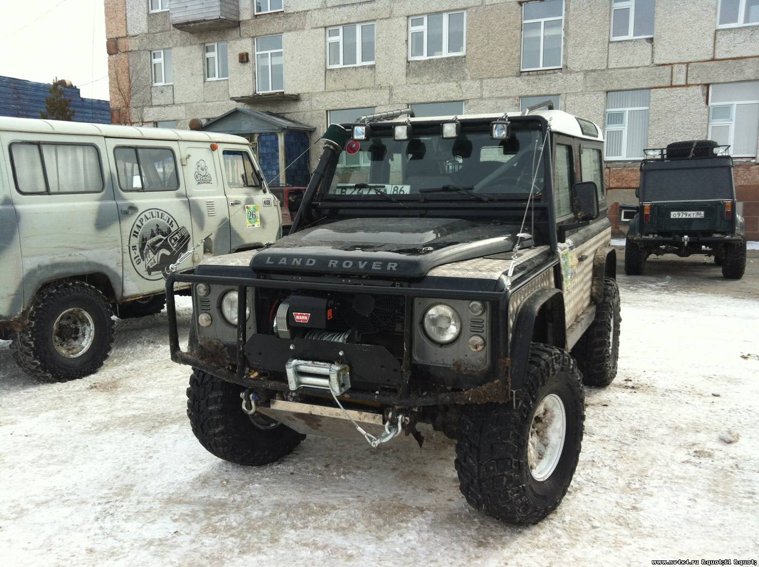

Вообще подготовка в Москве мне не очень понравилась… Я бы оценил её на троечку. Хорошо сделали ходовку и защиты, а пневматику и электрику пришлось переделывать в Радужном. Местные умельцы, известные как Смольников и Чуфистов, очень быстро разобрались с иностранной техникой и за пару месяцев привели агрегат в должное состояние, т.е. перебрали электрику и пневматику, переделали шноркель, изменили платформу на передней лебедке ( в результате затолкнули её ещё дальше, практически в габарит машины), установили танковый ксенон , два гелевых аккумулятора, повесили сенд траки и ещё всякие мелочи .
Результат : вес около 2200 кГ, шины Mickey Thompson Claw 35x12,5
Вот такой Вы её пока и видите… Правда название ещё не придумал , но может кто подскажет smile
Прошло 2 месяца :
В Радужном (силами СТО «Иваныч & Со ) задняя лебедка заменена на WARN 9,5 ХР , дорого , но надежней smile
Установлены Боггера 37х13 R15, на аирлоках, диски пока 8” , но наверное буду менять на 10 “ с вылетом -40, а то немного цепляет на поворотах за тяги моста.
Зимой (в межсезонье) встаю на дальнейшую подготовку … вся дальнейшая подготовка соответствует техническим требованиям РАФ на 2013 год, а именно:
Будет снята металличесая крыша и установлена карбоновая (производства Honduras) , получится пикап, будут установлены военные (короткие) двери… да есть такие и на Дэф smile полность будет переделана система управления передней (и если успеем задней) лебедкой на двухконтурную, будет изменена система управление пневматикой , закуплены в Hondurasе стеклопластиковые сиденья , перенос электроники под крышу, ревизия КПП, раздатки и ДВС, произведем облегчение некоторых частей кузова путем отрезания лишнего железа.
Ожидаемый результат : вес 1900 кг, Резина 37х13, пониженный центр тяжести , лебедки WARN на авиационных реле с двухконтурным подключением.
Бюджет постройки лучше не спрашивать :))

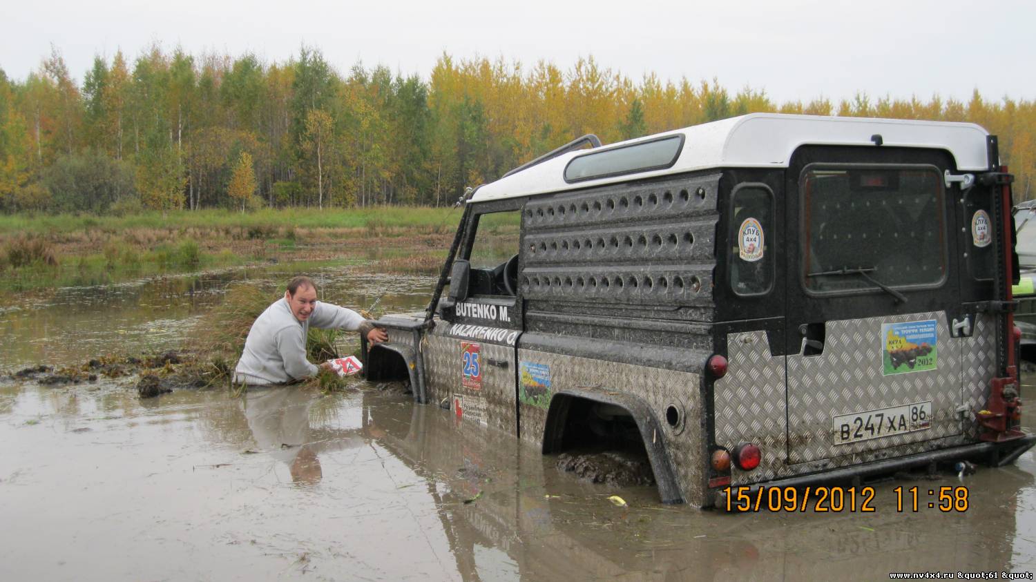

Ну чтож , повеселю всех smile
На двух соревнованиях, в Пыть-яхе (15 сентября) и на Калинов мост 2 испытывал большие проблемы с перегревом ДВС... И фильтра менял, и топливную продувал, и воздухозаборник ревизировал, и термостат чистил (уже хотел менять все)... проблема решилась ... доливом 4 литров антифриза в систему :))) До сих пор ржу не могу !

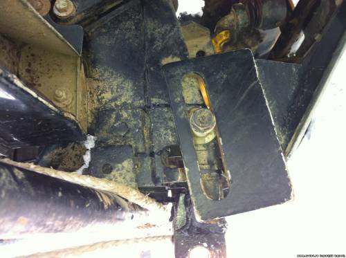

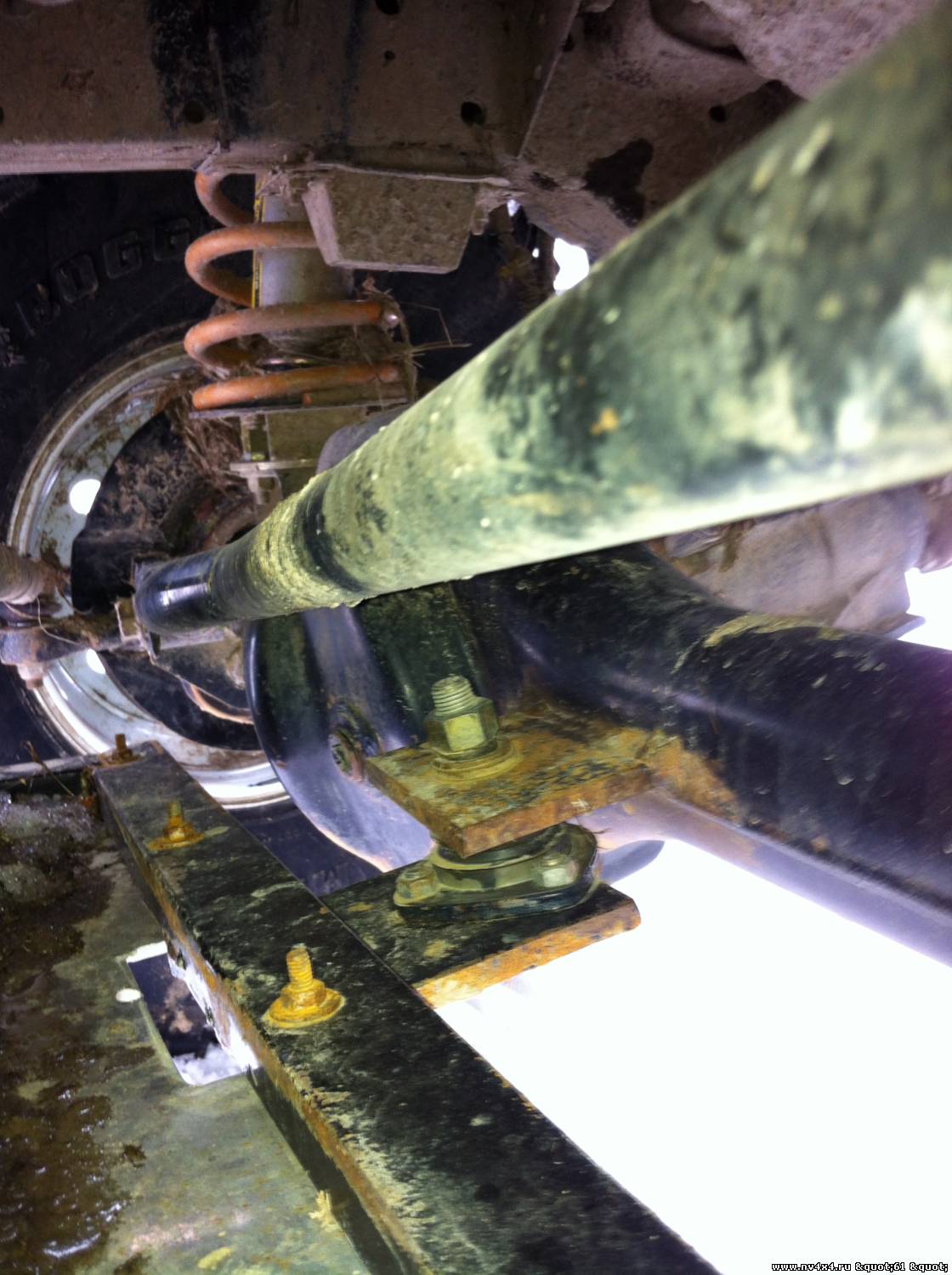

Как обещал фотки защиты :
Вот так она крепится к мосту на шаровом от ВАЗа ...
А это фторопластовые втулки :
По надежности вопросов нет, год стоит , ничего не менял.
