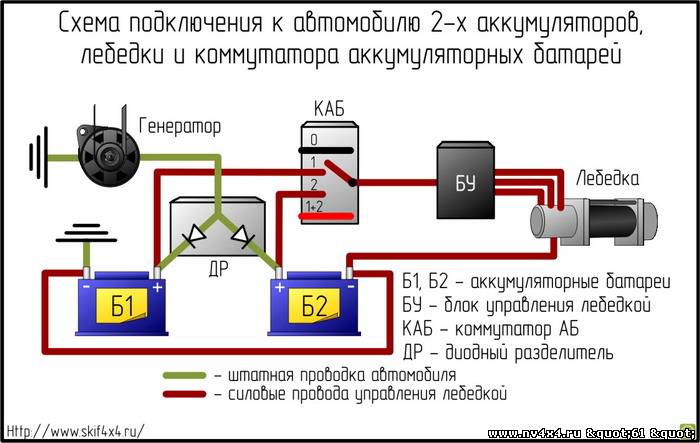

ШевгенДата: Понедельник, 12.11.2012, 13:01 | Сообщение # 19
Устройства развязки аккумуляторов УРА 60, УРА 120
И вот еще схемка. Но мне она не очень нравится, на диодах напряжение падает, а на акк надо бы все, что выдает гена отдавать
КАБ - это как раз два хрюнделя
Прикрепления: 2116257.jpg (72.9 Kb)
