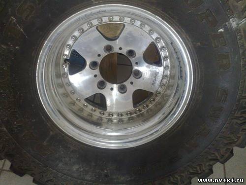

aleksis777Дата: Четверг, 10.03.2011, 00:47 | Сообщение # 45
Nikolay, Имею в хозяйстве 4 диска на продажу 8,5/15 ЕТ-35 цена 12000р.
Диски, конечно не свежак (имеются небольшие следы коррозии), но крепкие (составные).
Как говорил выше уважаемый Двенадцатый, хотелось бы рассмотреть твой автомобиль, может и я чем нибудь помогу.
Вот мой номер телефона 8-9028-58-27-72, звони.

СruiserШтернДата: Четверг, 10.03.2011, 02:46 | Сообщение # 46
вылет штука тонкая.
Есть заводской вылет вот в его пределах и работай - 20 25 не более. Иначе вот что тебя ждет.
Это было с моей машиной. точнее то с чем я столкунулся когда предыдущий хозяин допустил кретичные вылеты.
1. Постоянное рысканье машины по калее, как асфальтной так и любой другой. От сюда постоянная напряженност водителя и устающие руки на перегонах.
2. Частая смена рулевых наконечников - так как от большого вылета они первые попадають на чрезмерные нагрузки
3. Свернутый рулевой вал в рулевой машинке у меня и слизанные шлицевые у других любителей большого вылета.
4. Излом шпилек на рулевой сошке и как следствее полная потеря управления с выпадением калеса с гранатой в сборе.)
5. Ступечные подшибники переходят в разряд часто ремонтируемых запчастей.
Поверь первое что сделал когда добрался до сервиса продал диски и лапти и купил диски с вылетом - 20. Теперь проблемм ни каких нет.
Чрезмерный вылет дает чрезмерные нагрузки на все рулевые механизмы, и мосты в целом. Дабы не ремонтироваться в путешествии лишний раз то сделай выбор в пользу разумных показателей а не в пользу понтового вылета. Повер мне нравилось как у моего крузака лапти торчали. Но до первой поломки.

Quote (aleksis777)
aleksis777, диски ищу под 16 резину, взял бы твои если в размер были эстетической стороны вопроса пока не касамся- внешний вид меня устраивает- то что на фото.
По поводу встретиться -переговорить- посмотреть- ЗА!
