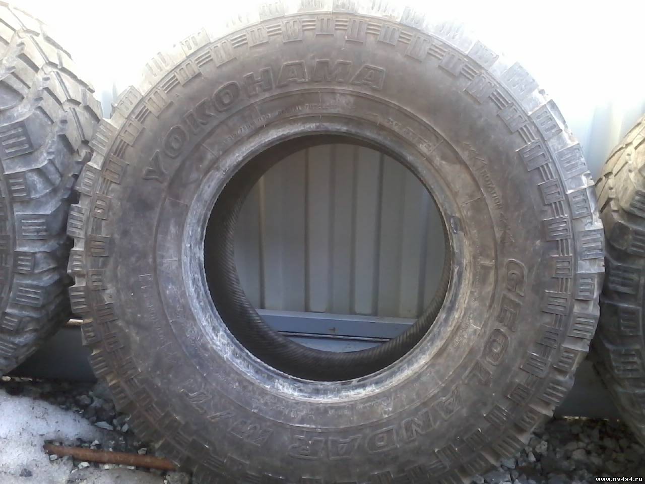

Диски ВСЁ таки -20 оплачены, Двенадцатый- тебе рЭспект, колёса 35" (все- таки Б/У) оплачены.

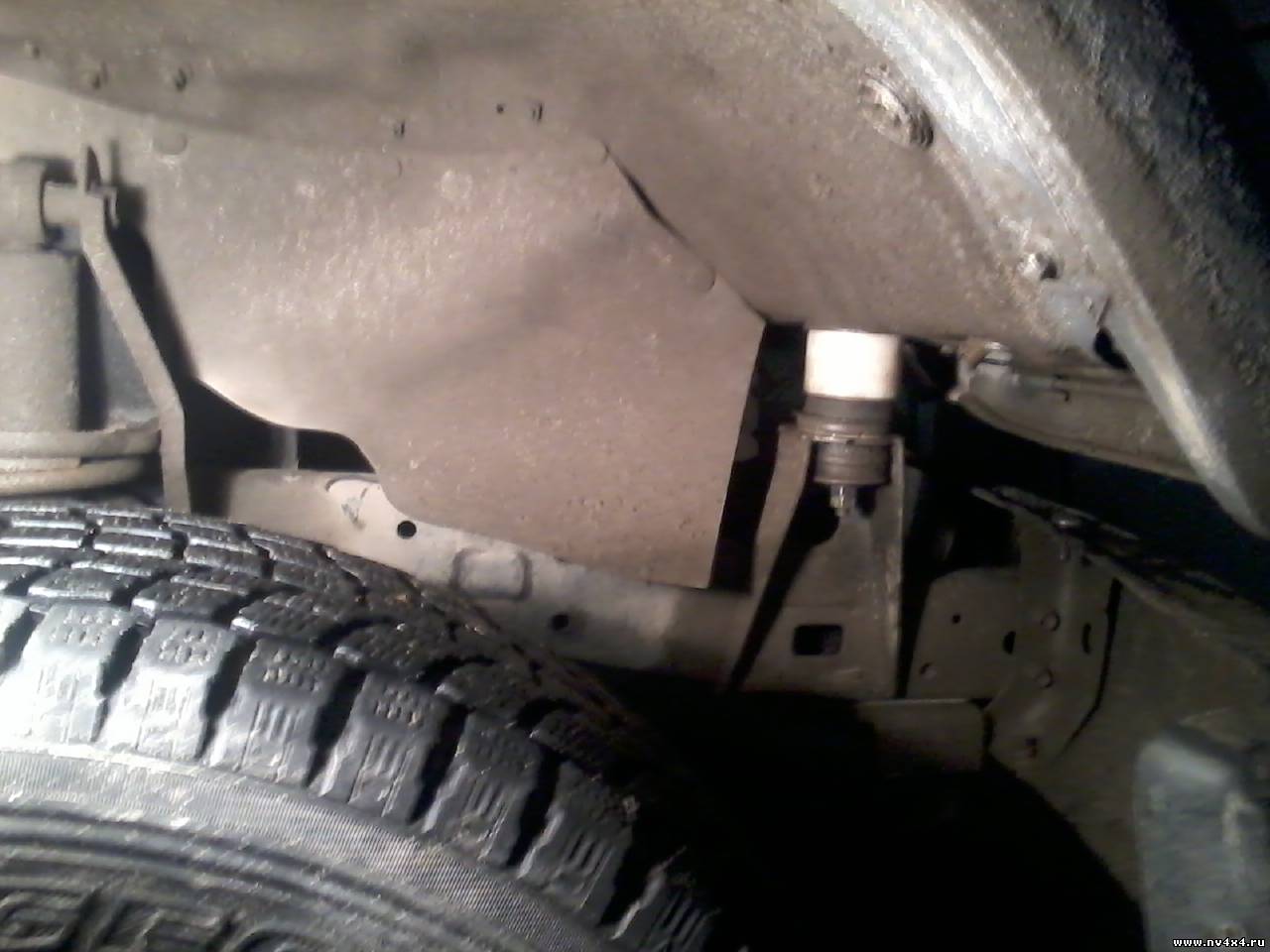

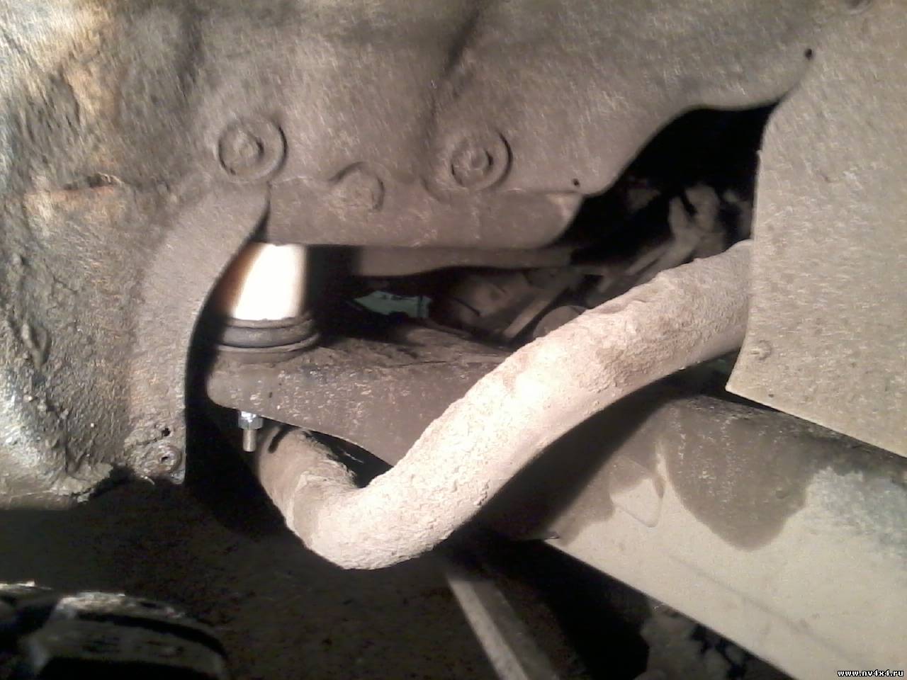

В ходе не долгой эксплуатации заменил тормозные диски с колодками- савсЭм кривые- било при торможении, ступичный подшипник, отрегулировали тнвд, заменили распылители, пару крестовин заменил.
Вчера, когда всё прогрессивное сообщество "4х4" бороздило свеженаметенные сугробы- сделал бодик 2" за 6 часов (один с колхозным оборудованием типа- подложить 3 кирпича и кусок ДСП или 4 кирпича под домкрат)- на СТО обещали сделать за 7000 руб. Из опыта- очерки из нета про всё ето, не сталкивался ранее в живую, в общем- то ерунда. Однако не доделал- типа диффузор с радиатора снял- не решил чё с ним делать- резать или крепеж надставлять.
Болты закипевшие, однако все по резьбе сошли- без обрезания.. обошлось.
Кузов ушел вверх относительно рамы и бампера встали под изготовление али заказывание бамперов.

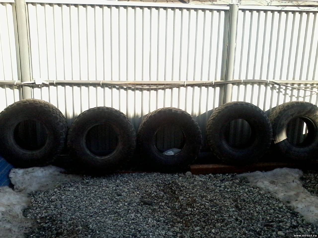

На днях колесы забрал- 35")))- любуюсь пока - думаю встанут, даже ездить можно, если рулем не сильно поворачивать- то есть если только прямо.
А ЗАВТРА дисочки получаем- жисть налаживается!

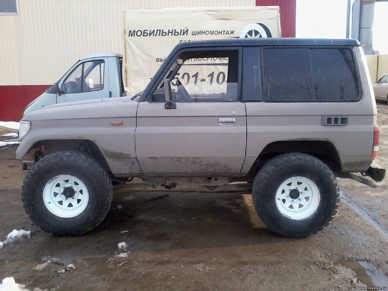

Ну вот очередной этап пройден- колесы установлены- НРАВИТСЯ, аж п....ц.

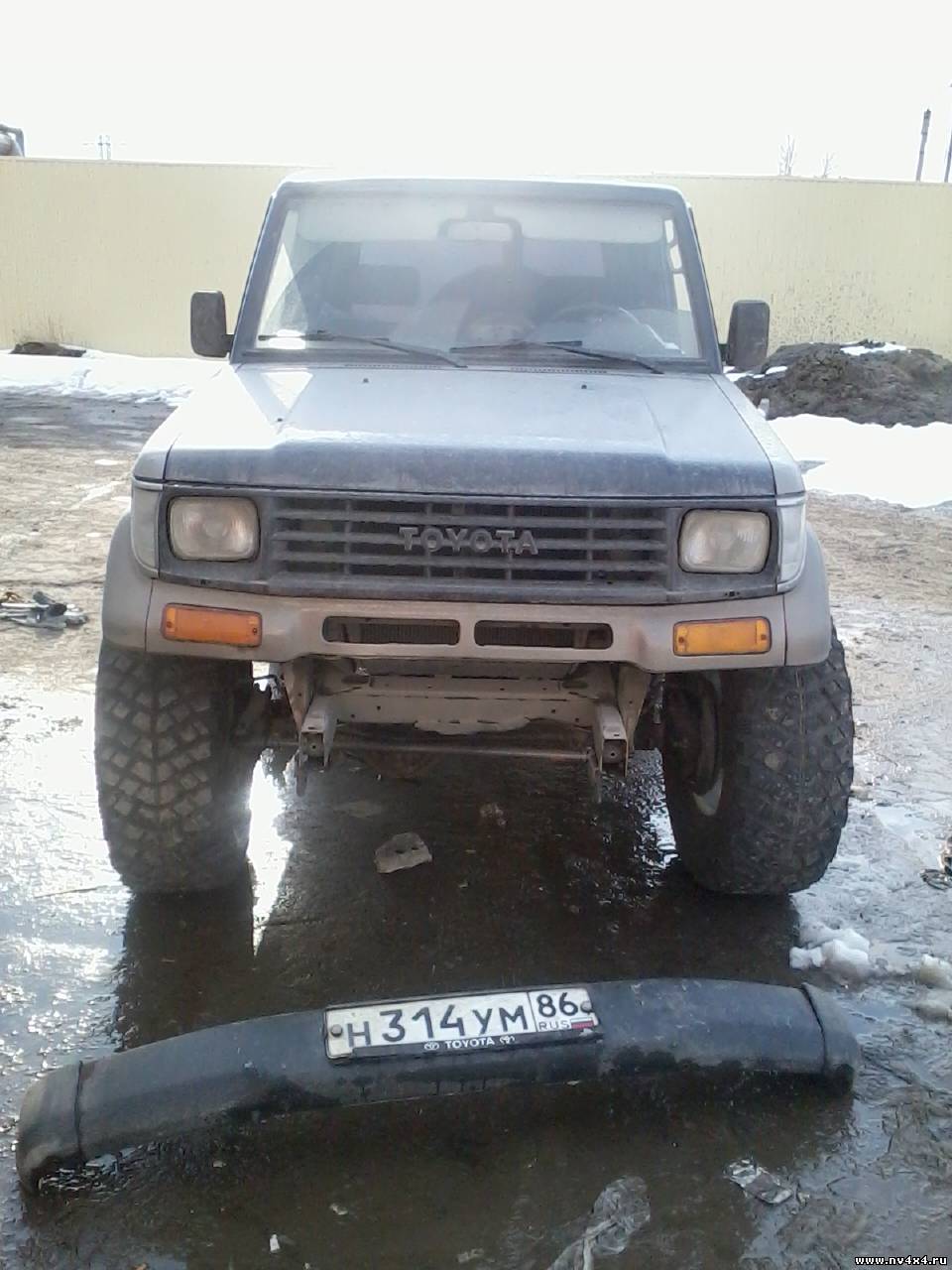

Бампер по самые помидоры .... ампутация...
Анатолий, Bonsoir! Qu"en est-il un pare-chocs de voiture?
Ты могешь сварить, ну в смысле бампер? ... мы за ценой не постоим... Надо ощень

Менять бампер на этой машине - понты. Он и так железный. Потом - 20 кг того бампера на морду - тоже нехорошо .

Как- то с Корандом на охоту по осени ездили, он своим "самоваром" (бампером) деревца в болоте сантиметров по 8- 10 ломал, думаю, чо мой- не выдержит- поведет его (слишком мягок, правил через деревянные проставки) и сварив чё- нибудь можно в него- лебедь спрятать...

Nikolay, По бамперу!
Лично моя рекомендация-швеллер на 200,чуть подогнутый по краям и чуть зауженый,-прочно,дешево,и не очень тяжело. а к нему уже и лебеду и уши для шаклов и туманки. и будешь ты им просеки "прокладывать" только в путь!
Ауж смотреться как он будет-просто красавец мужчина!
Добавлено (26.04.2011, 09:23)
Вообще,родной бампер выдержит испытания лесом,и даже какое то время будет висеть на родных посадочных местах и даже не отпадывать(хотя и болтаясь и звеня),но не долго,и вид у него будет "жованый",слишком мягкий металллл... легкосплавные бампера в этом отношении тож не далеко ушли,"причалив" в нормальную березку или пень(например под снегом) останется только оплакивать немалые деньги отданые за гламурное изделие.ведь стоит он не мало,а править его бесполезно,что люминь-что нержавейка,хоть утюгом гладь,толку не будет...
остается одно- Французить!!! biggrin
СергейДата: Вторник, 26.04.2011, 09:25 | Сообщение # 67
Nikolay, здние арки кажись будут цеплять.....
ДвенадцатыйДата: Вторник, 26.04.2011, 09:30 | Сообщение # 68
не,ну еще варианты ARB,КДТ,РИФ, и т.д. но дорого и слишком тяжело...
ак так то, я по фотам смотрю,рождается настоящий внедорожник у нас в клубе!!!! зачетный внедорожник!!!
РЕСПЕКаТ отнако! biggrin
Добавлено (26.04.2011, 09:30)
Сергей, так он жеш еще подвеску не лифтанул,а на родной подвеске в этом виде вообще даже из гаража пока выезжать не стоит,его качает как резиновую лодку на волне,там все арки повыдирает...
СергейДата: Вторник, 26.04.2011, 09:32 | Сообщение # 69
Двенадцатый, я думал он уже воткнул подвеску.... surprised
ДвенадцатыйДата: Вторник, 26.04.2011, 09:48 | Сообщение # 70
Сергей, Та неее,токо ж еще ж бодик же ш ! biggrin

Nikolay, с диффузором все просто:не охота мудиться-обрежь нижнюю часть диффузора,а радиатор оставь в верху(так его глиной меньше забивать будет),вреда от этого не будет,тока патрубки чутка поверни...
ну а если "коту делать нечего",то можно и переделать крепление радиатора(опустить его в низ) и тогда диффузор резать не надо будет,но в радиатор больше грязьки(с наружи) попадать будет...
