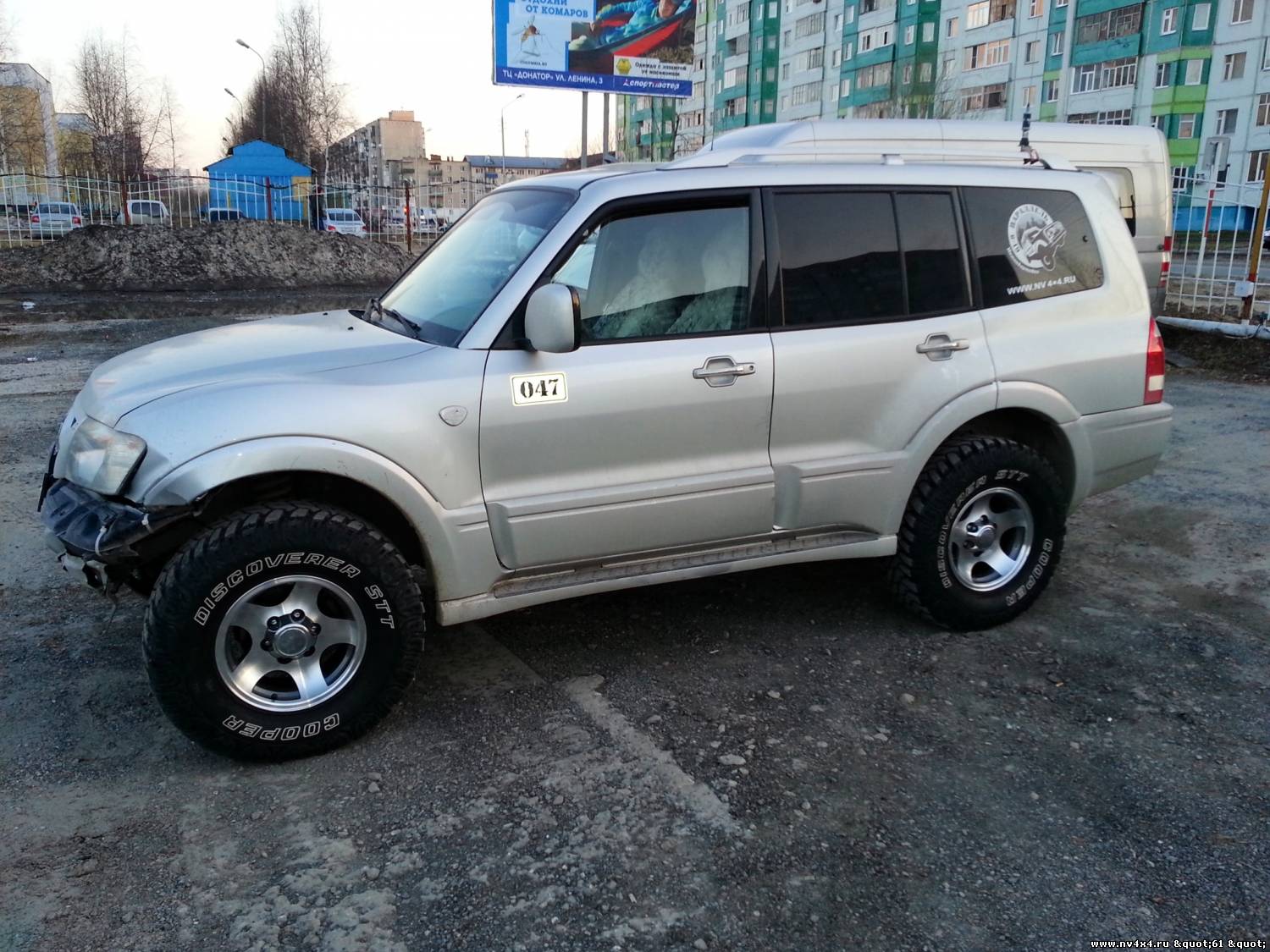

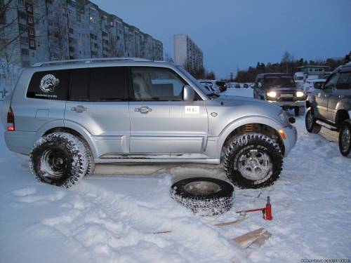

SvyazistДата: Воскресенье, 17.02.2013, 19:28 | Сообщение # 31

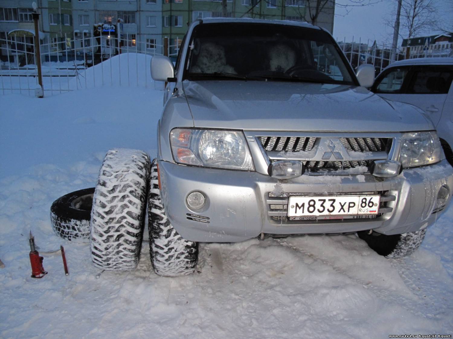

Прошла примерка больших колес...
Короче 305/70-r15 (33/12,5-r15) вылет -30 (вроде) встают, но надо много вырезать чеб поворачивались без проблем...
Кто даст померить 285/75-r16? PCD=6x139.7 DIA=67,1

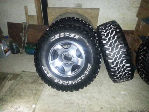

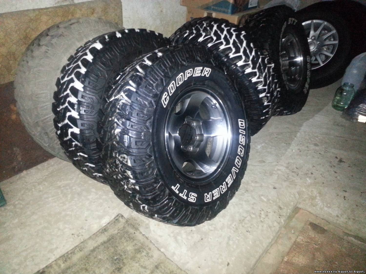

SvyazistДата: Среда, 27.03.2013, 22:49 | Сообщение # 43
Взяааал...  yahoo
Прикрепления: 7951647.jpg (178.3 Kb) · 5561642.jpg (194.9 Kb)

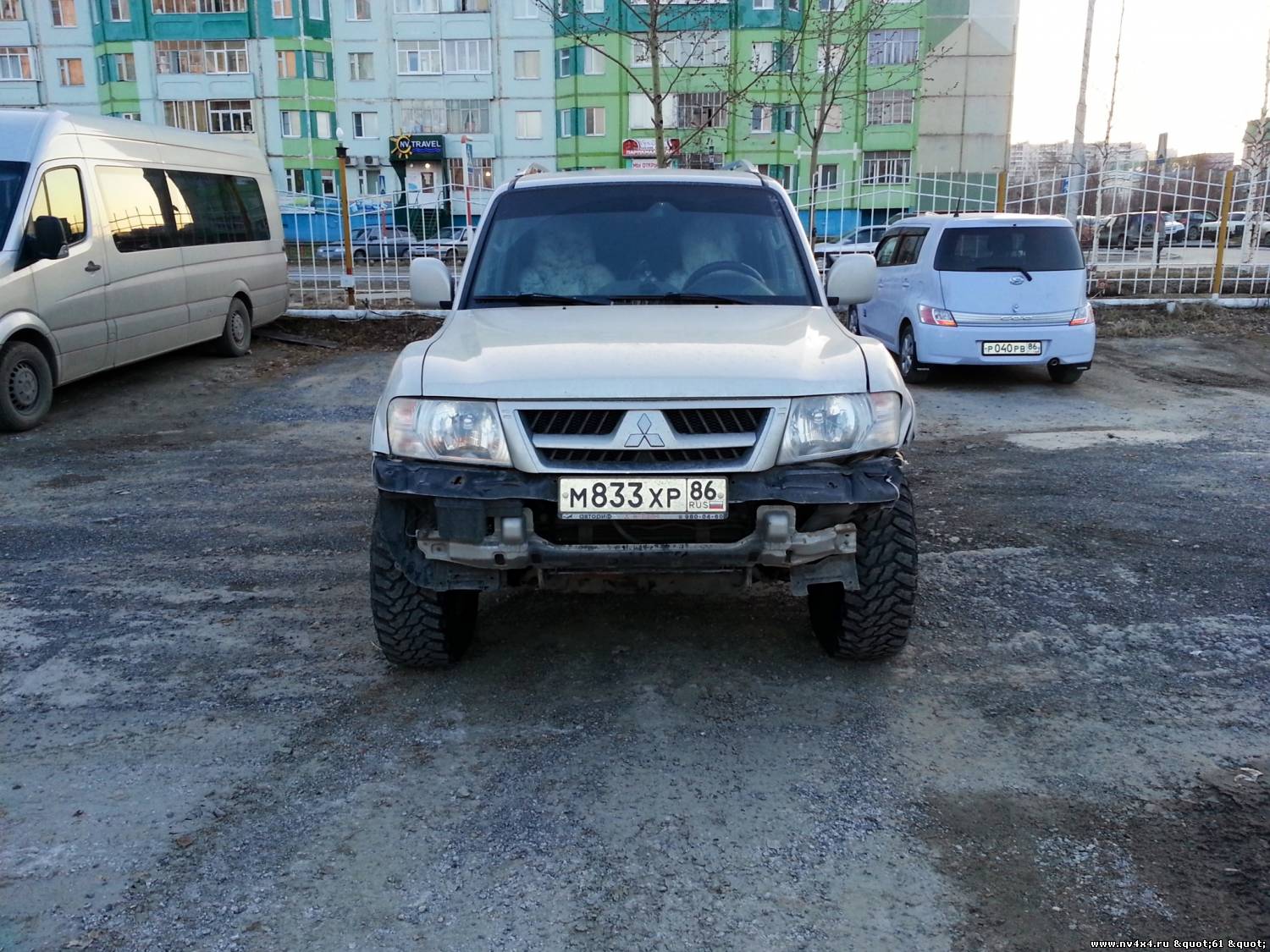

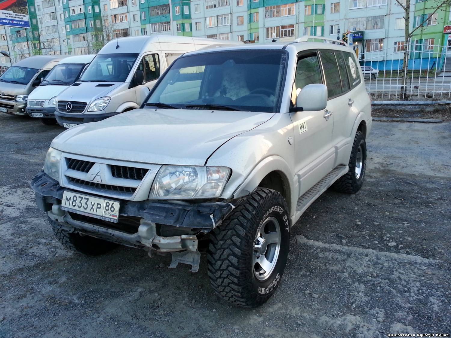

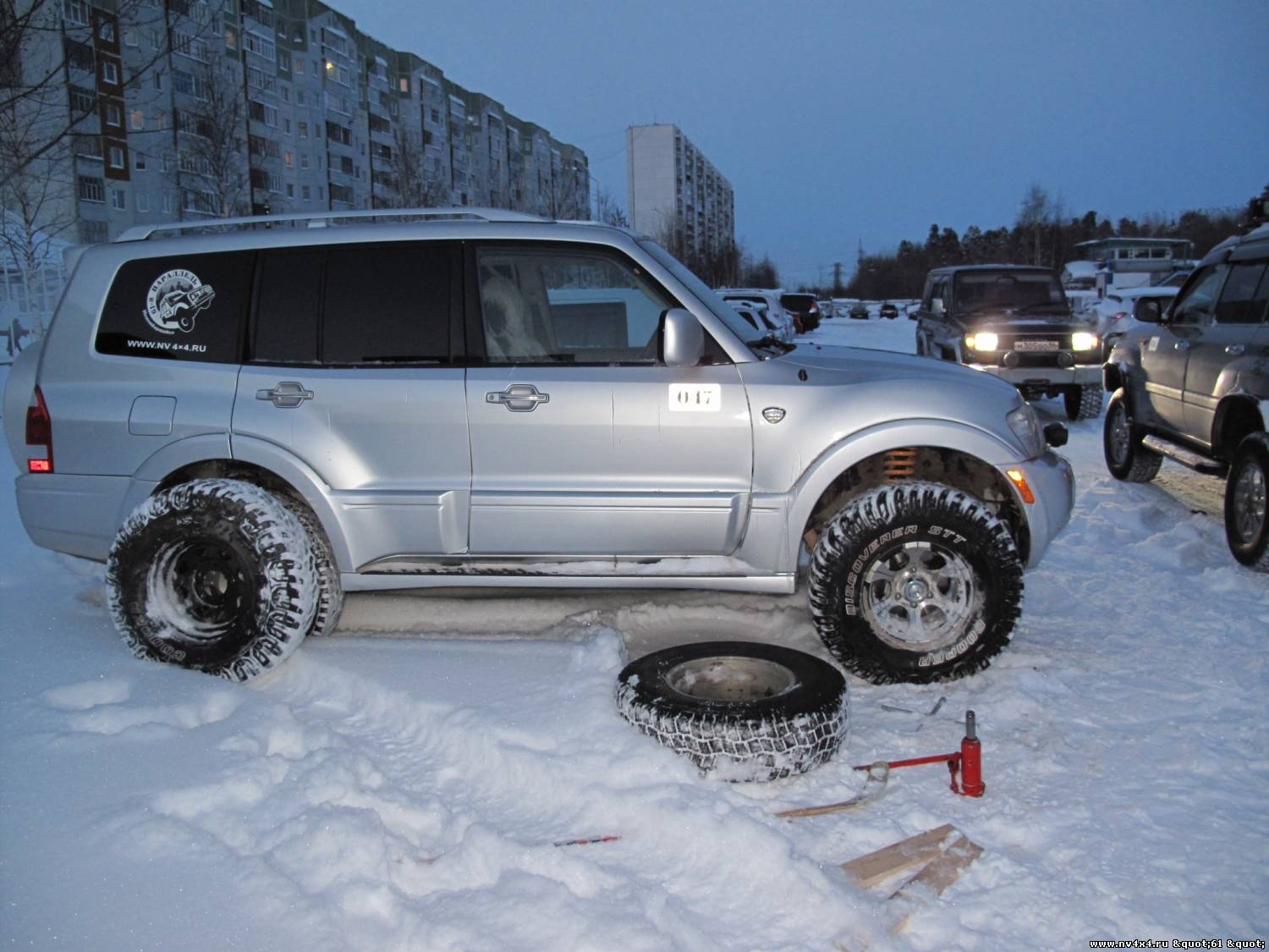

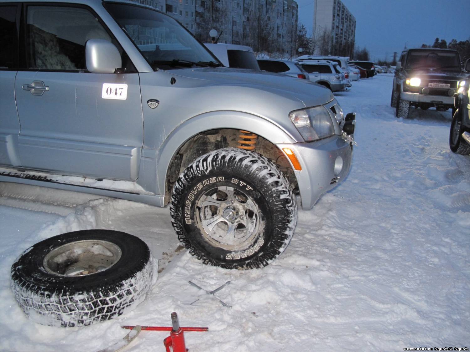

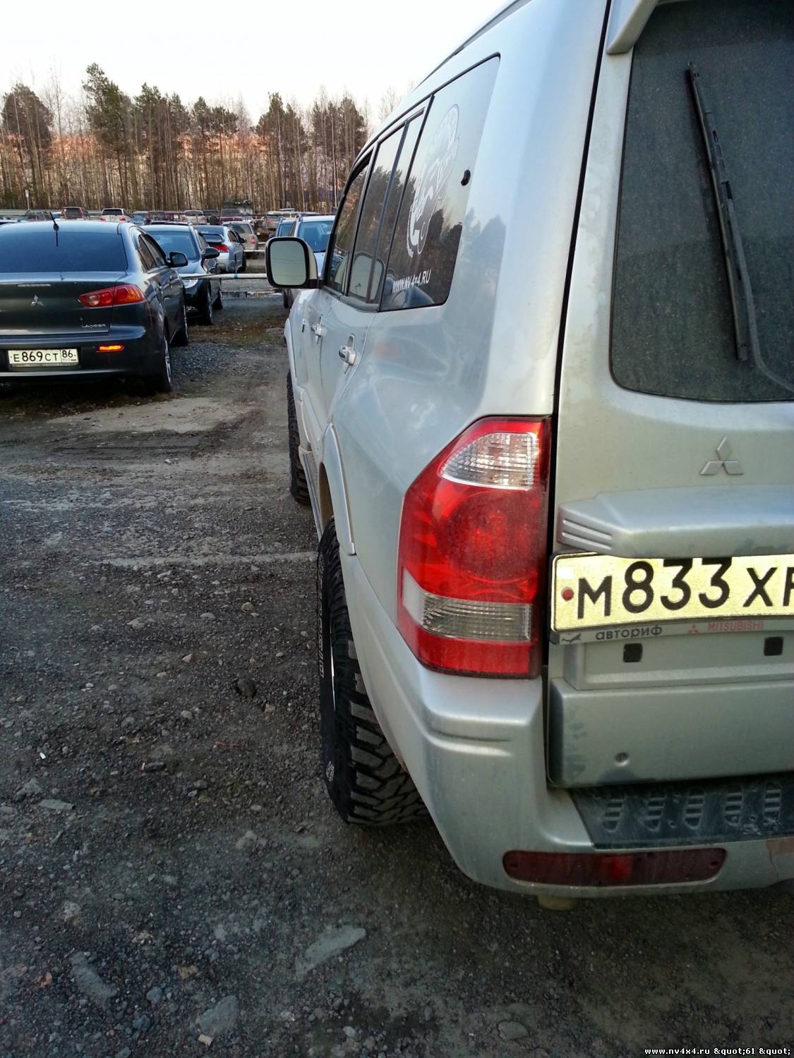

SvyazistДата: Воскресенье, 05.05.2013, 21:39 | Сообщение # 45
Ну вот сегодня прошло очередное перетрясание подвески...
заменено: поворотный кулак, сайленблоки нижних рычагов, ремкомплекты супортов, внутренние передние пыльники, верхние шаровые (были установлены какие-то гомёные, селиконовые пыльники в хлам)...
А самое главное, установлены нормальные колеса!!! Правда пришлось в передних арках по стучать кувалдой и нулевой вылет не хотел нормально вставать, пришлось передние супорта стачивать болгаркой...  biggrin
Огромнейшее спасибо:
Игорю за предоставленные запчасти и приятной скидке!!!
Денчику с Ольгой за доставку меня к Игорю и обратно!!!
Олеганычу за то что свозил меня за колесными гайками!!!
Ну и конечно же Руслану и Женьке за колеса!!!
ну вот что получилось:
Прикрепления: 3182680.jpg (257.5 Kb) · 2336817.jpg (266.8 Kb) · 3739928.jpg (237.3 Kb) · 7416865.jpg (220.4 Kb)
ОлеганычДата: Воскресенье, 05.05.2013, 21:44 | Сообщение # 46
круть!!!!!
SvyazistДата: Воскресенье, 05.05.2013, 21:46 | Сообщение # 47
Завтра еду на развал, пока ехал до дома обнаружил где еще кувалдой стукнуть...  biggrin
леший86Дата: Воскресенье, 05.05.2013, 22:10 | Сообщение # 48
ну вот становится похоже на МАШИНУ
TequilkaДата: Воскресенье, 05.05.2013, 22:37 | Сообщение # 49
Svyazist, есть мнение что лифта маловато?
SvyazistДата: Воскресенье, 05.05.2013, 22:43 | Сообщение # 50
Tequilka, больше низя, яж приводной...  sad И без рамы... Луче я уж кувалдой лишнее замну  biggrin
