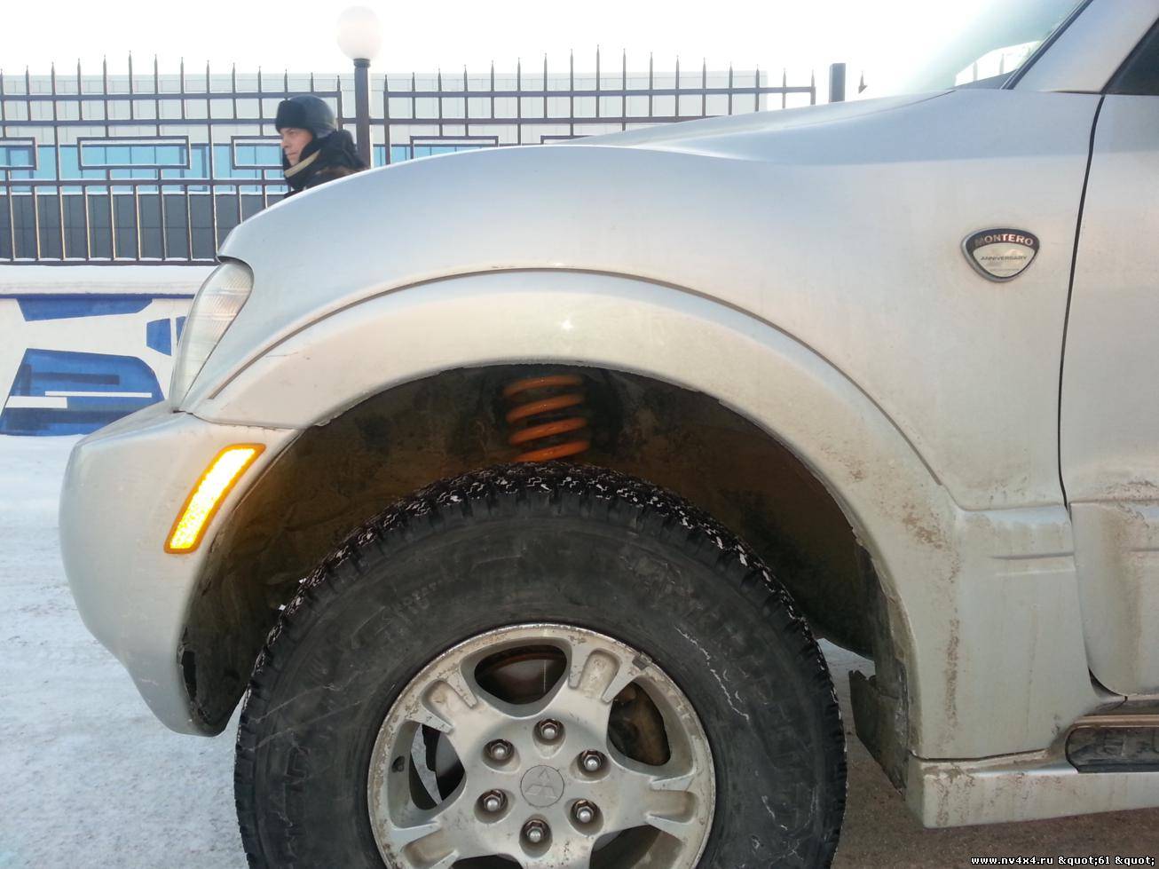

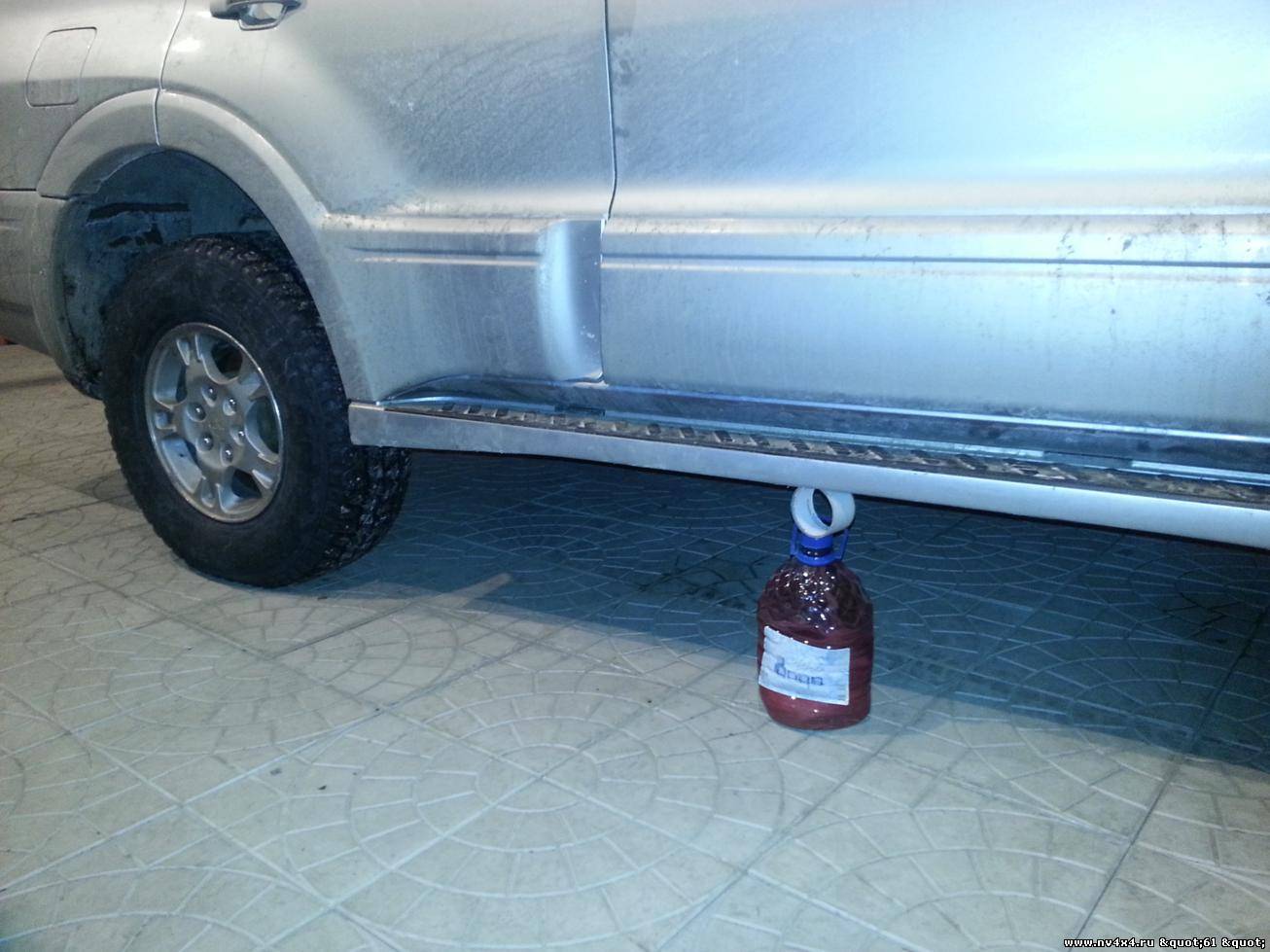

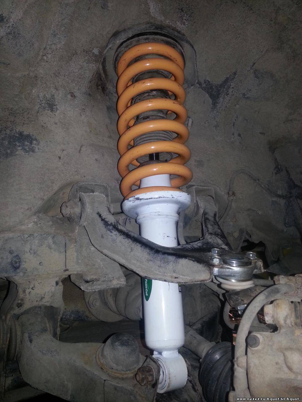

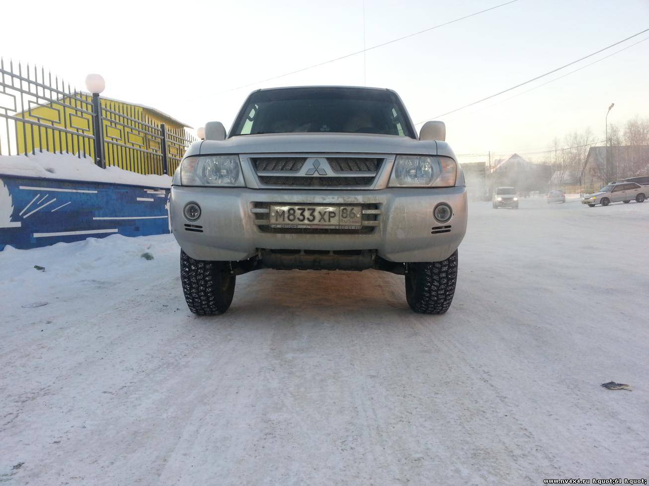

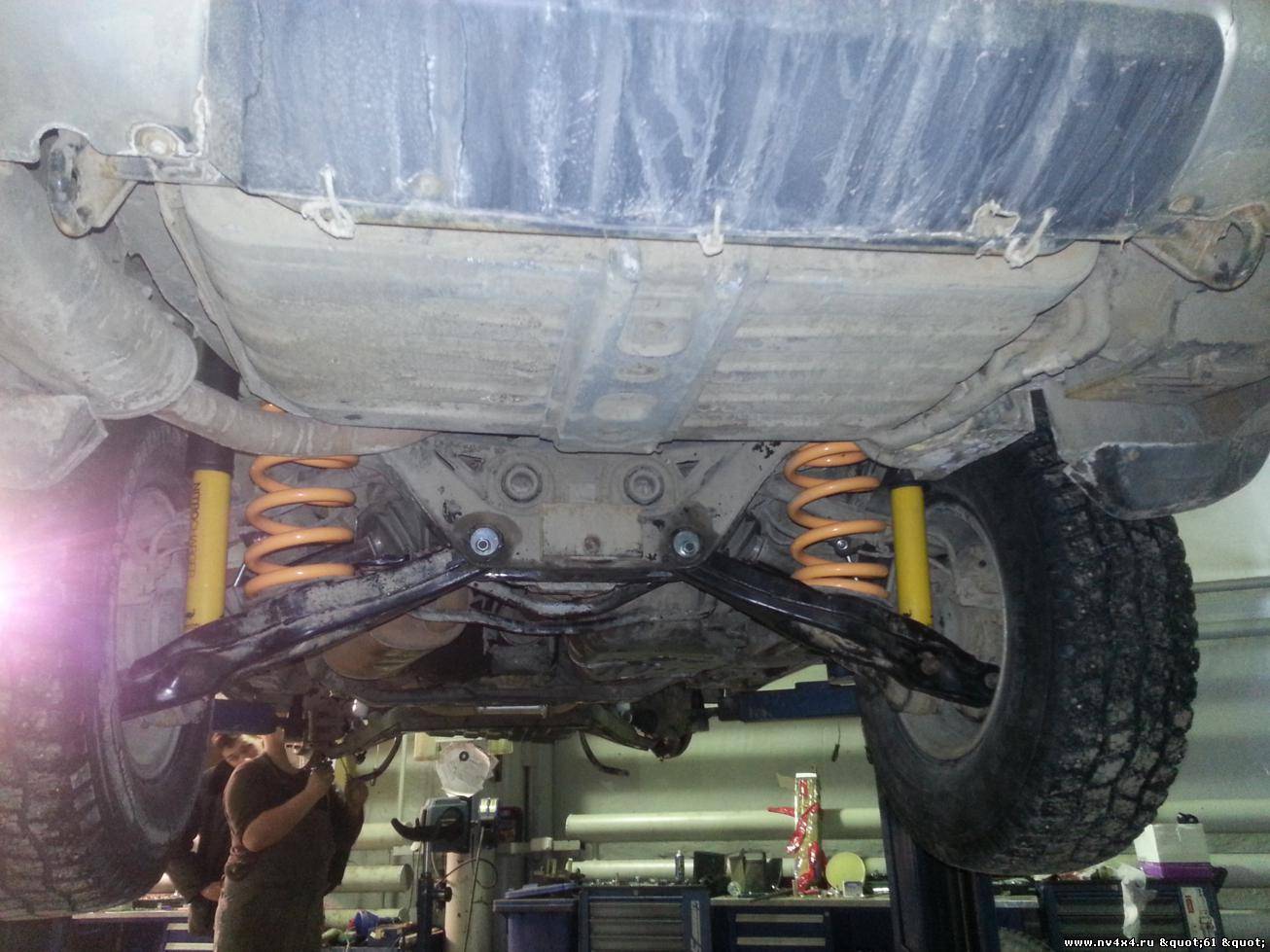

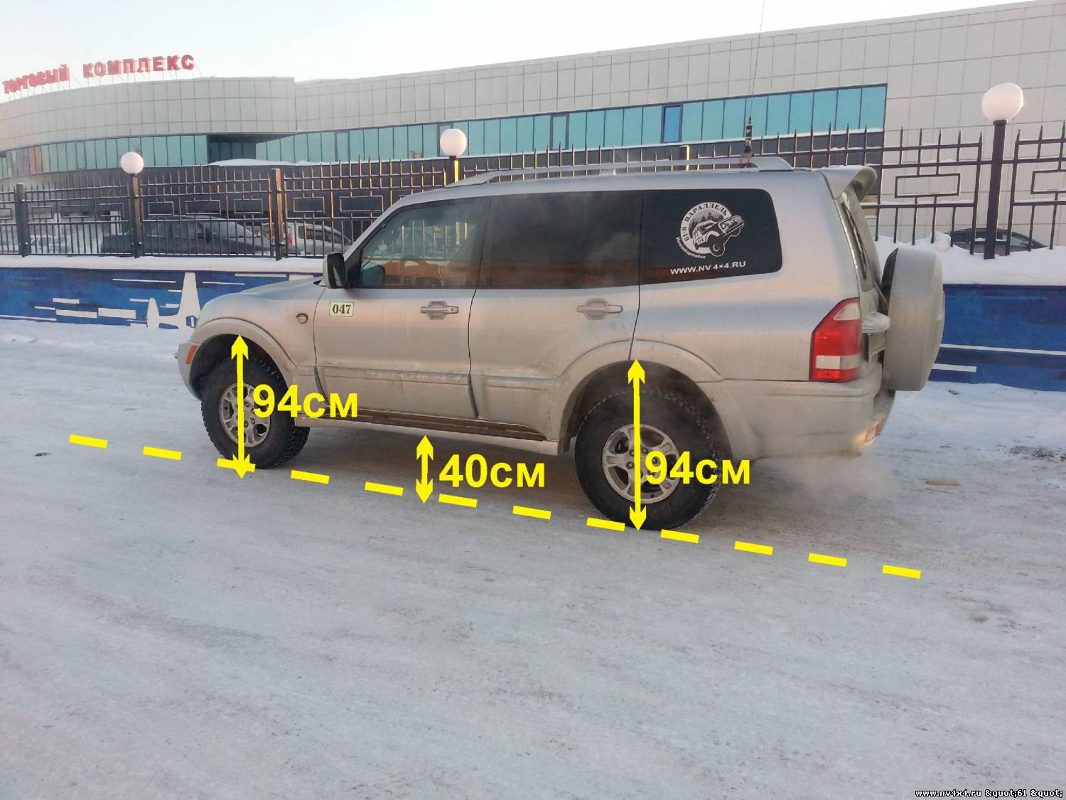

Немного лифтанулся +2"...
Ironman:
передние амортизаторы 24713FE
передние пружины MITS038C-1компл +100кг
задние пружины MITS039B 1компл +200кг
OME:
задние амортизаторы 60033
Ничего не откручивалось, сломали три ключа, все спиливалось...
Когда мужики ставили пружины, ощень переживали за свое здоровье... biggrin Особенно заднии... biggrin
Получилось неплохо, по крайней мере я доволен... smile

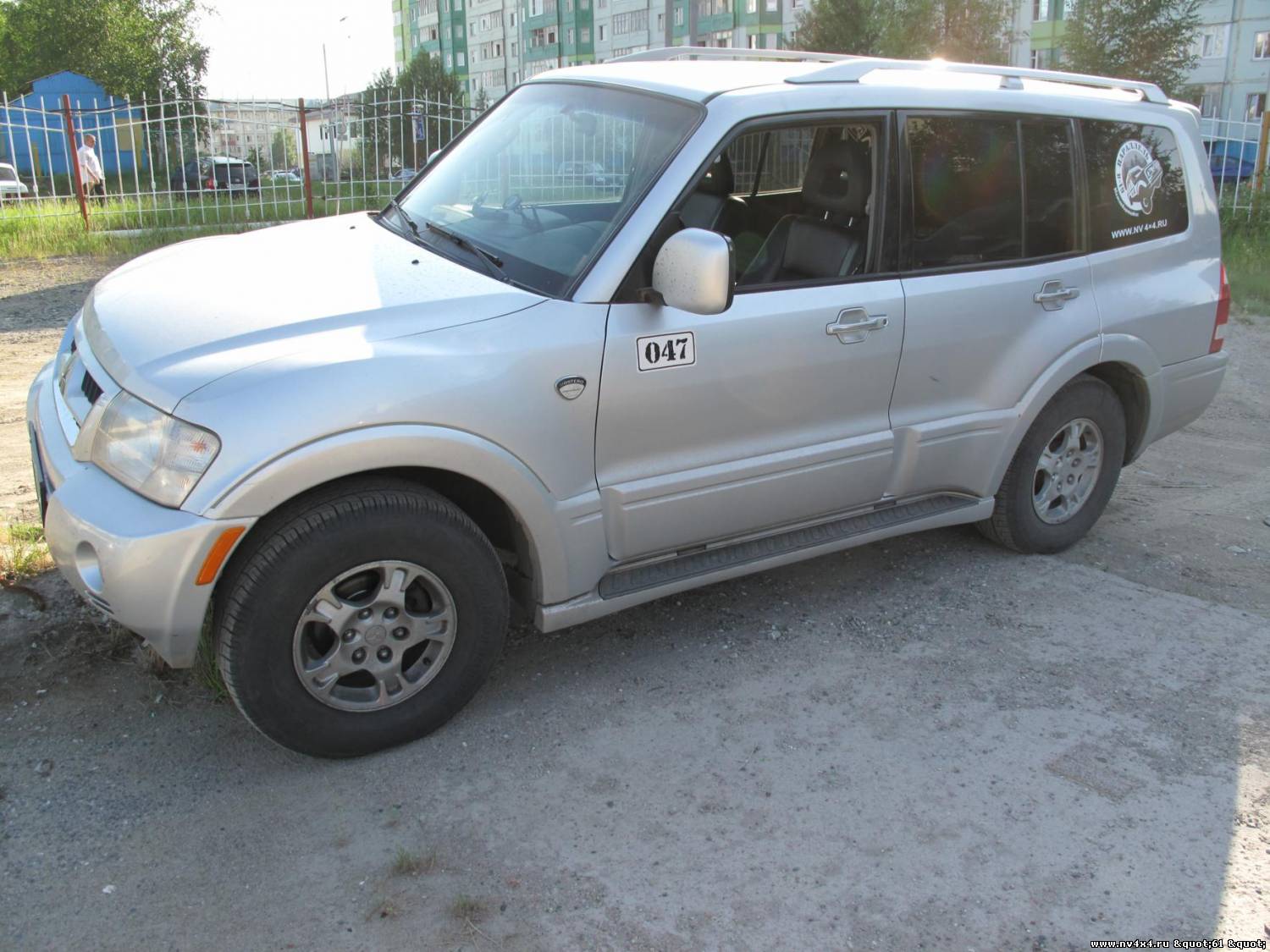

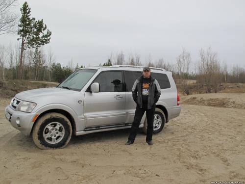

Как было...
Как стало...
Начало положено...

Но учти (как бы это не показалось странным), лифт подески не дает возможности установить колеса бОльшего диаметра.
Только бодик и вырезка арок smile
Поэтому рекомедую проставки под шаровые и удлиненные отбойники

Цитата (Sibad)
Женя поясни?
задирая подвеску и не ограничивая ее от отрабатывания вверх до отбойников мы получаем ситуацию, когда при сильном прыжке новые мега жесткие пружины сжимаются до конца и передние рычаги отрабатывают вверх до отбойника. Но колеса-то уже бОльшего диаметра. И мы этими большими колесами мнем и ломаем арки.
Опять же задрав подвеску, мы ей даем много места для отрабатывания вверх и почти не оставляем места для отрабатывания вниз. Чтобы избежать замятия арок мы делаем более длинные отбойники, чтоб подвеска отыгрывала меньше вверх и не гнула крылья.
И получается, что суспенжн лифтом независимой подвески мы зажимаем ход колес.
С зависимой подвеской проще. Там ход вниз ограничен только упругими элементами. Но если там 4 продольных рычага, там тоже подвеска начинает работать в неправильной геометрии и определенным образом тоже ограничивается ход. На Тагере например один из задних продольных рычагов после лифта начинает упираться в бензобак. Плюс из-за опускания моста, колеса уходят вперед и упираются в перед задней арки.
На словах наверное не очень понятно.
