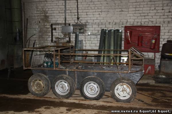

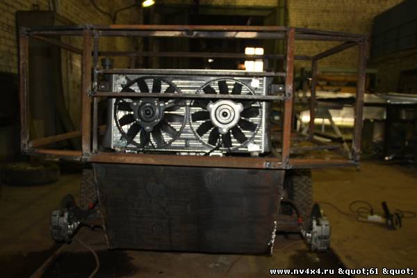

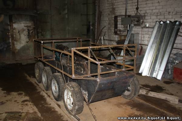

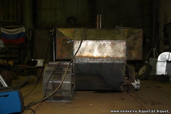

ОлеганычДата: Вторник, 24.09.2013, 18:24 | Сообщение # 30
был в творческом отпуске............изза травмы
но с понедельника возобновил работы........
сваял верхнюю палубу.......
завтра послезавтра приступаю к органам управления........

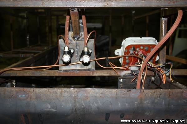

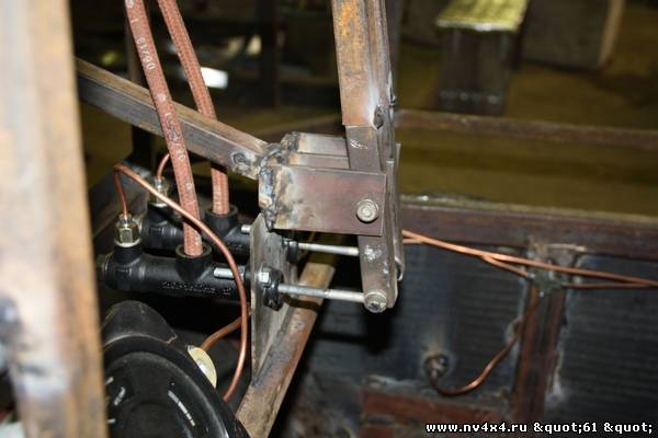

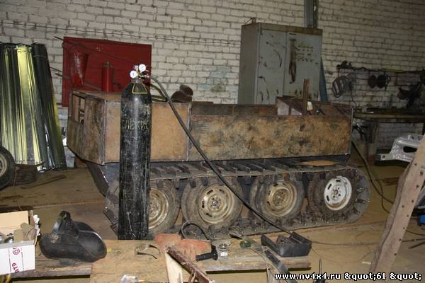

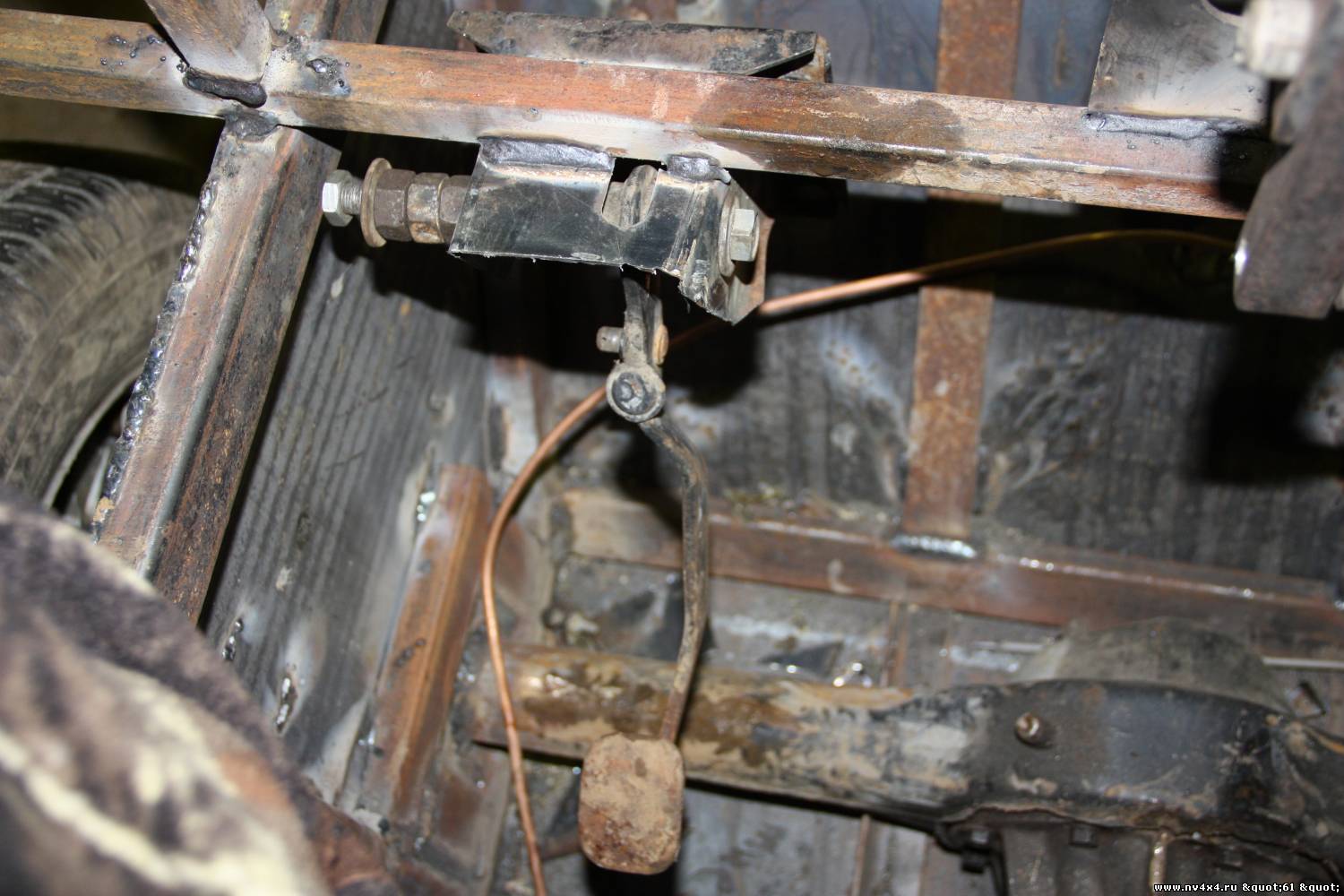

ОлеганычДата: Среда, 16.10.2013, 23:23 | Сообщение # 39
карлосон......
главные тормозные.....
сцепление
Добавлено (16.10.2013, 23:23)
собрал одну гусю полностью.....
но фотег дома забыл.
завтра зафотаю
Прикрепления: 1475335.jpg (113.0 Kb) · 0686942.jpg (130.1 Kb) · 5927089.jpg (113.3 Kb) · 3617023.jpg (148.9 Kb)

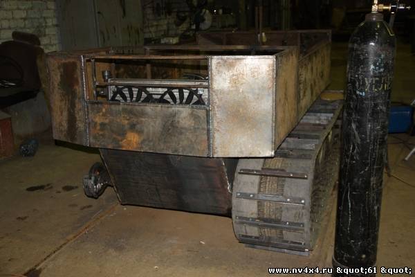

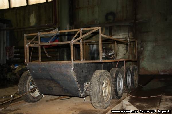

ОлеганычДата: Четверг, 17.10.2013, 18:29 | Сообщение # 40
передор
задок
профиль
Прикрепления: 4517382.jpg (108.7 Kb) · 0610399.jpg (127.1 Kb) · 6505728.jpg (162.7 Kb)
Dexter_86RUSДата: Четверг, 17.10.2013, 18:38 | Сообщение # 41
надо было центральные колёса поменьше делать и верхнюю часть гусянки на катках маленьких пускать
да и в грязи пробуксовывать колесо будет по железке внутри гусянки
