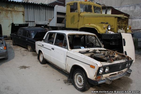

купил доноров........
белого и черного
Прикрепления: 6077038.jpg (147.6 Kb)

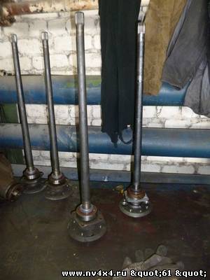

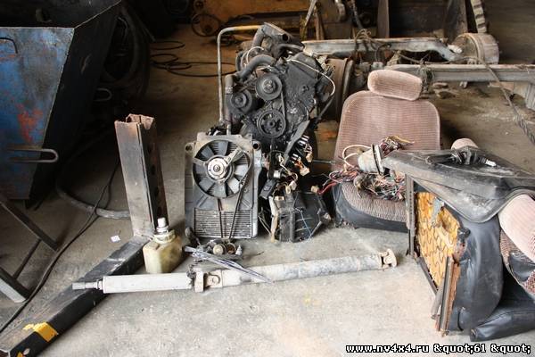

ОлеганычДата: Воскресенье, 25.08.2013, 18:41 | Сообщение # 3
и разобрал........
Прикрепления: 5494861.jpg (168.1 Kb) · 9907817.jpg (103.5 Kb) · 2576829.jpg (158.5 Kb) · 5496751.jpg (155.7 Kb) · 3596266.jpg (106.0 Kb)

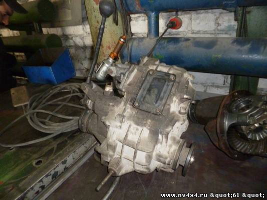

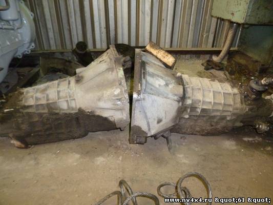

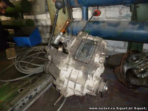

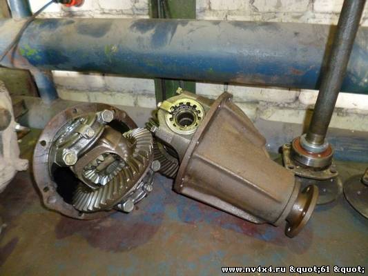

ОлеганычДата: Воскресенье, 25.08.2013, 18:42 | Сообщение # 4
прикупил нивскую раздатку вернее две
одна с дыркой в корпусе
другая некомплект........
и собрал одну
Прикрепления: 8371664.jpg (145.3 Kb)
Сообщение отредактировал Олеганыч - Воскресенье, 25.08.2013, 18:43

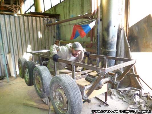

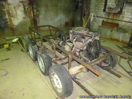

ОлеганычДата: Воскресенье, 25.08.2013, 18:46 | Сообщение # 6

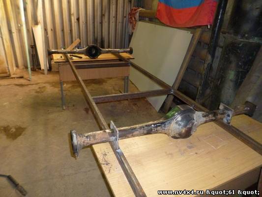

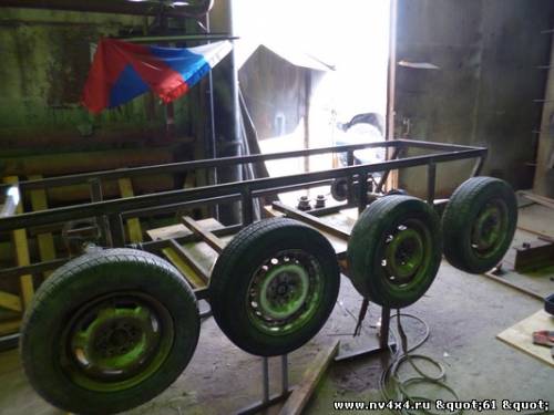

начал варить раму
$IMAGE2$
Прикрепления: 1203171.jpg (142.5 Kb)
Сообщение отредактировал Олеганыч - Воскресенье, 25.08.2013, 18:48
ОлеганычДата: Воскресенье, 25.08.2013, 18:48 | Сообщение # 7
Прикрепления: 7897283.jpg (148.1 Kb)

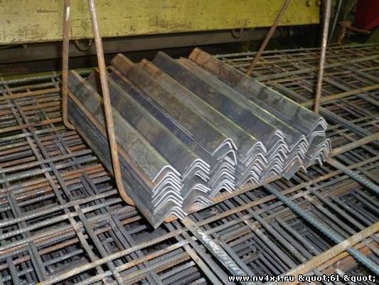

ОлеганычДата: Воскресенье, 25.08.2013, 18:49 | Сообщение # 8
сделал заготовки для гусей
Прикрепления: 3388615.jpg (182.4 Kb)

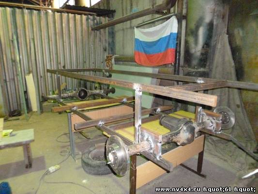

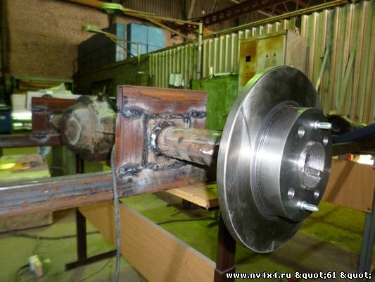

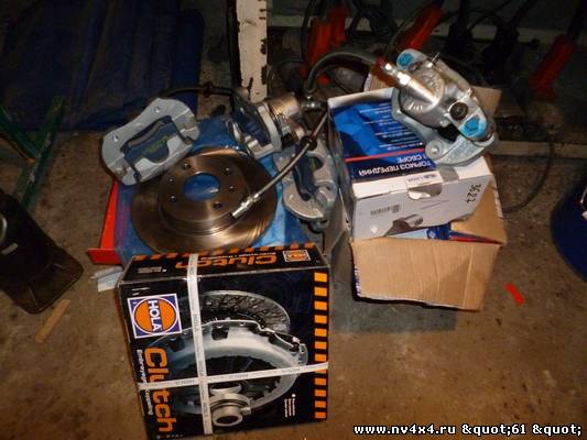

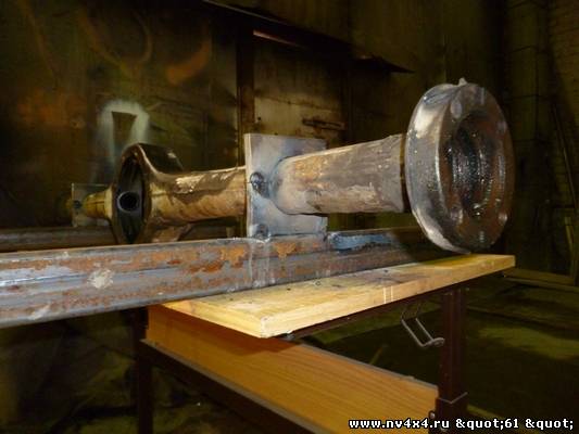

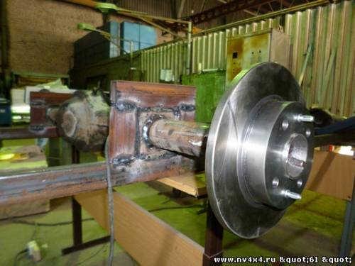

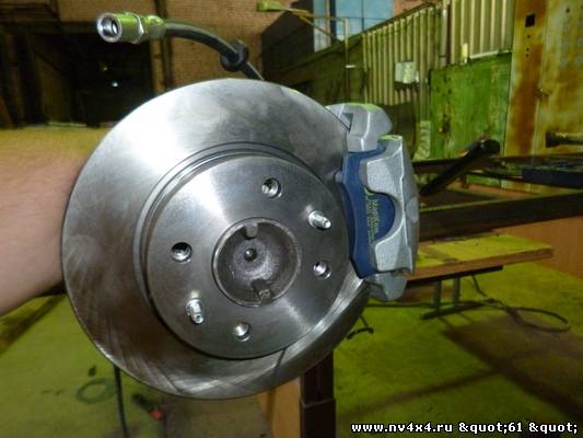

ОлеганычДата: Воскресенье, 25.08.2013, 18:51 | Сообщение # 9
оформил тормоза дисковые на шешерочный мост
Прикрепления: 8550948.jpg (143.2 Kb) · 3368609.jpg (147.4 Kb)

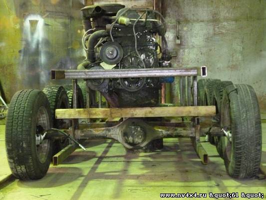

ОлеганычДата: Воскресенье, 25.08.2013, 18:53 | Сообщение # 10
первая примерка колеса
Прикрепления: 6819401.jpg (172.2 Kb)
ОлеганычДата: Воскресенье, 25.08.2013, 18:54 | Сообщение # 11
Прикрепления: 9192326.jpg (153.3 Kb) · 9313205.jpg (137.4 Kb) · 9895541.jpg (168.2 Kb)

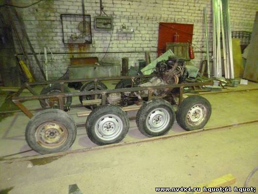

ОлеганычДата: Воскресенье, 25.08.2013, 18:57 | Сообщение # 12
Добавлено (25.08.2013, 18:57)

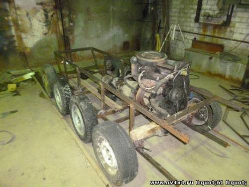

на сегодняшний день почти сварена лодка и крепления под двигателькоробас и раздатку
если интересно дайте знать ......
продолжу
кстати представители 61 параллели заезжали уже посмотреть..........
фото попозжее скину
Прикрепления: 4181937.jpg (153.7 Kb) · 1479299.jpg (153.3 Kb) · 7651341.jpg (151.6 Kb)

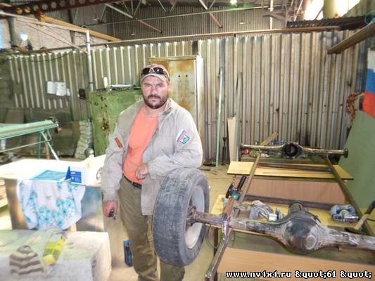

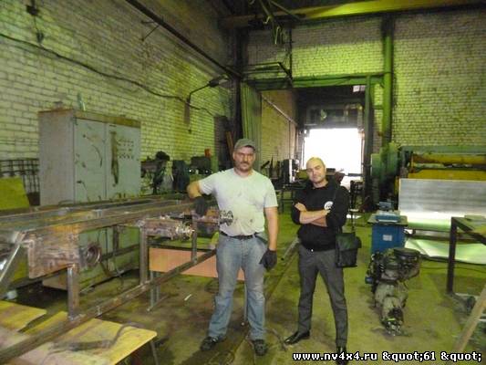

ОлеганычДата: Вторник, 27.08.2013, 21:37 | Сообщение # 17
61 параллель с дружеским визитом............
Прикрепления: 0830620.jpg (159.4 Kb)
franzusДата: Вторник, 27.08.2013, 21:54 | Сообщение # 18
Оч интересно.Олеганыч,жди в гости ,хочется потрогать руками
