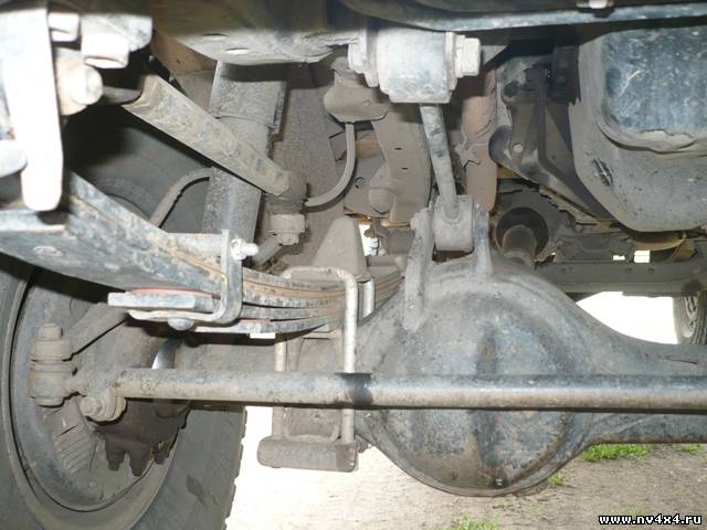

полДата: Четверг, 23.06.2011, 11:20 | Сообщение # 17
Сообщений: 12
левая встала без проблем ,только сверху рессоры пришлось добавить квадратные бруски, чтобы хватило резьбы стремянок, так как всего 4 листа.
Прикрепления: 5755027.jpg (155.6 Kb)

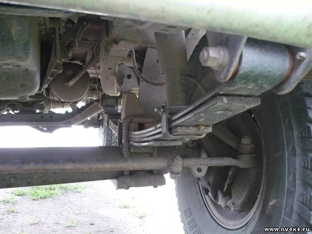

полДата: Четверг, 23.06.2011, 11:44 | Сообщение # 18
Сообщений: 12
а правую когда поставил(с горем пополам) она оказалась сильно заметно просажена чем левая(хотя на ней уже идет 5 листов). мне пришлось снимать её обратно и ставить как подкоренной новый лист с обрезанными ушами заднего коренного уазовского(просверлил на концах дырки на 10 и поставил волговские противоскрипные пластины). собрал и кое как поставил. хайлик выровнялся , но правая сторона чуть жестковата(с моим весом в 100 кг думаю будет меньше проседать). может её эта тяга так выгибает? она современем стала скрипеть и разбивать сайленблоки в ушах тяги. а на зад советую поставить доппружины и ездить комфортней и работы там не много(могу сделать фотки, если надо).
Прикрепления: 7910057.jpg (172.1 Kb)

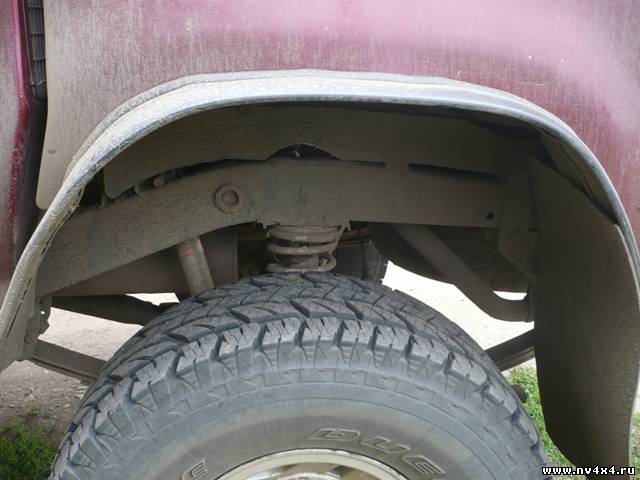

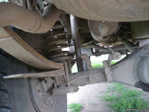

полДата: Четверг, 23.06.2011, 14:26 | Сообщение # 22
Сообщений: 12
Сзади стоят родные , только отрихтованые кувалдой на холодную. Что бы они не просели я воткнул с ними в купе самые ( какие нашел) просевшие вазовские задние пружины( от копейки). С верху на раме болгаркой срезал отбойники и приварил чаши от этих самых пружин . С копеечного моста вчермете срубил нижние чаши , болгаркой вырезал в них по центру квадрат , что бы налезли на резиновый отбойник рессоры и просто одел их на рессору , распрямившаяся пружина не даст им вывалится , а рессоры приняли ещё более загнутую форму. Кто то вытаскивает лишние листы(экспериментирует) , а я себе оставил так( частенько вожу грузы).Затрат минимум ,а вот в перед на хайлик поставить доппружины затруднительно , пришлось покупать комплект от TrialMaster , тем более лифт +85мм выравнивает морду с задравшейся попой. Еще дополню ,что когда будешь ставить передние рессоры , срежь болгаркой крепление тормозных шлангов и перевари их пониже , тогда длины их будет предостаточно.
Прикрепления: 7257654.jpg (177.0 Kb) · 4910531.jpg (157.4 Kb)

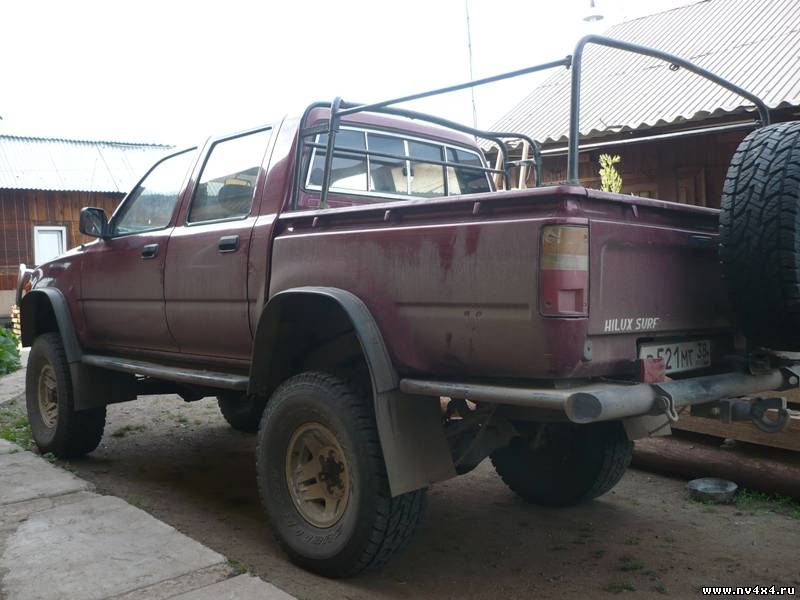

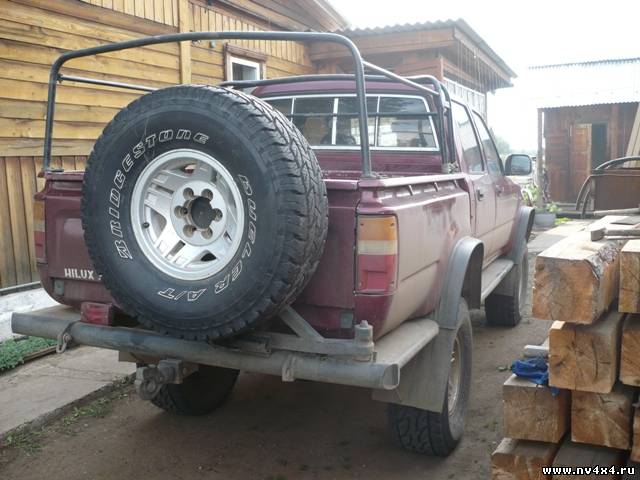

А кинь фотку своего пепелаца во всей красе. Интересно посмотреть.
полДата: Четверг, 23.06.2011, 15:38 | Сообщение # 24
Сообщений: 12
малёха грязный
Прикрепления: 7176091.jpg (239.6 Kb) · 6592015.jpg (172.9 Kb)
стекл как трезвышко
SibadДата: Четверг, 23.06.2011, 15:48 | Сообщение # 25
Колеса с таким лифтом просятся побольше - для более гармоничного виду smile
