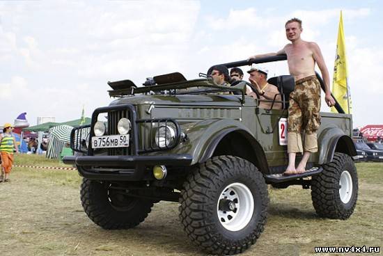

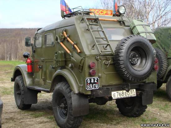

franzusДата: Понедельник, 16.05.2011, 00:05 | Сообщение # 11
может не в тему ..но мне понравилось
Прикрепления: 2966211.jpg (63.0 Kb) · 0536052.jpg (69.0 Kb)

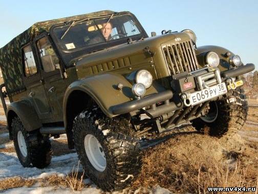

franzusДата: Понедельник, 16.05.2011, 00:57 | Сообщение # 12
начинаю влюбляться .....кстати движка ДИЗЕЛЬ
Прикрепления: 5646227.jpg (85.0 Kb)

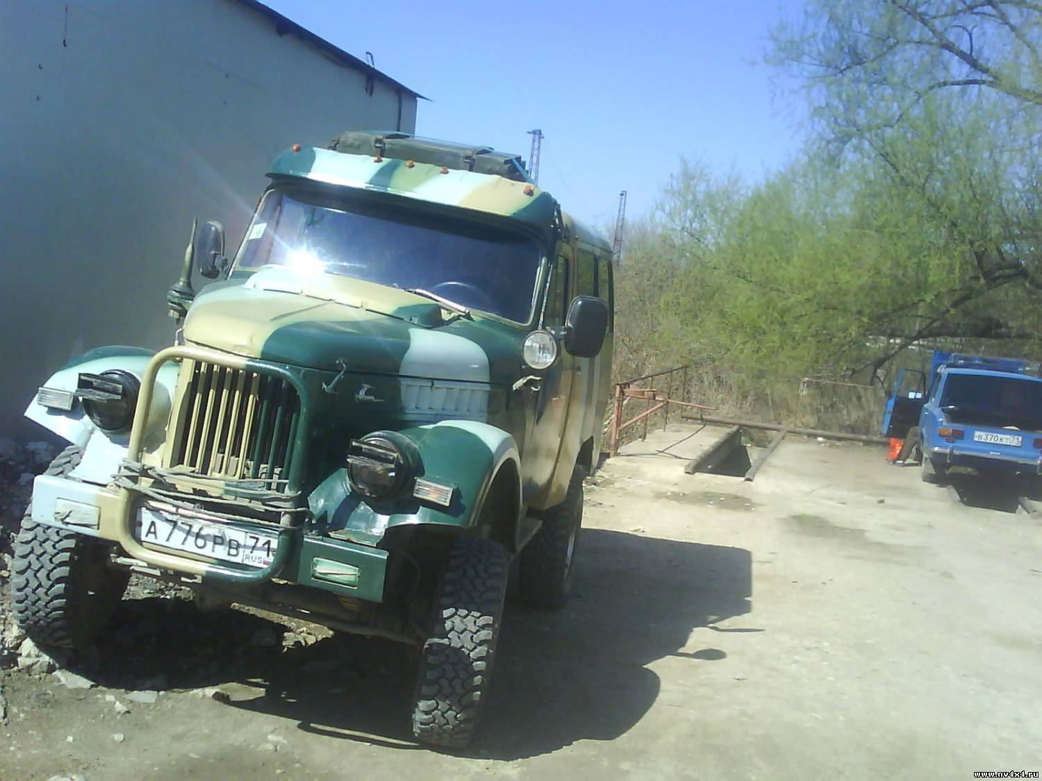

franzusДата: Понедельник, 16.05.2011, 01:12 | Сообщение # 13
ИЛИ ЕЩЁ ...НУ ЧЕМ НЕ КРАСАВЕЦ
Прикрепления: 1267158.jpg (155.1 Kb)
