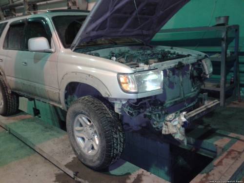

Добавлено (14.03.2014, 23:14)
начало сегодня положено, снял передний бампер, снял весь пластик по кругу. завтра по плану снять задний бампер, пороги и отдать все на покраску в цвет кузова, далее разобрать салон и на хим.чисткку smile

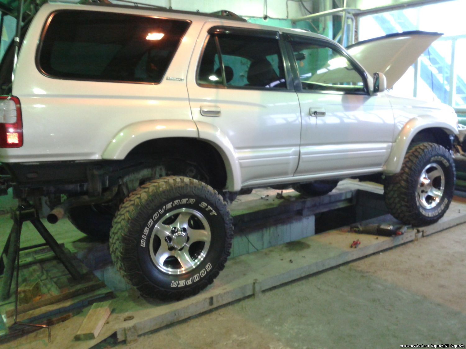

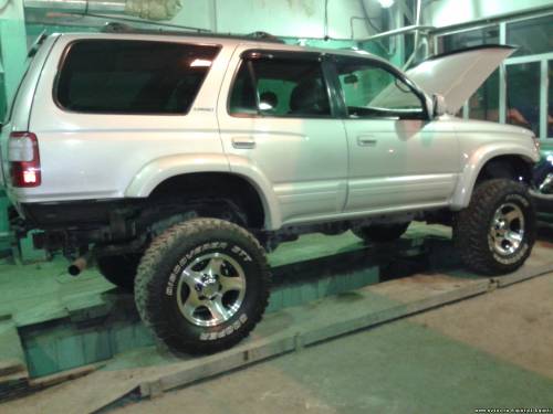

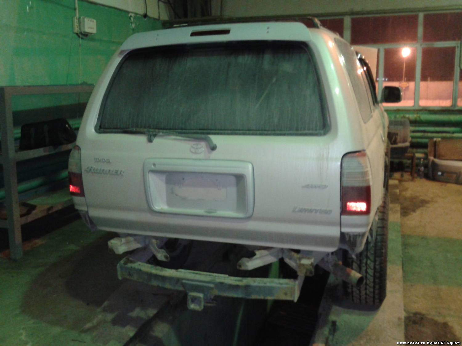

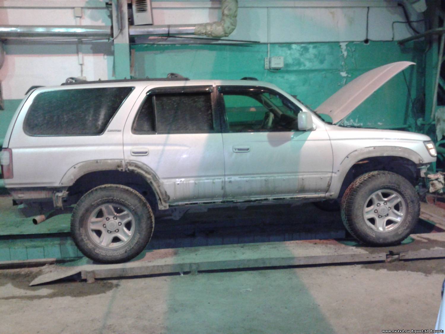

FERUMДата: Понедельник, 07.04.2014, 13:56 | Сообщение # 17
продолжаем ломать:)

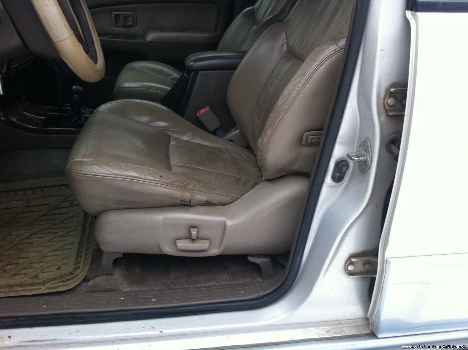

в субботу вечером со Димой Связистом сняли задний бампер, сняли пороги, "сделали" омыватель, разобрали эл.привод пассажирского сиденья (как показало вскрытие сгнил контакт, но Диман все сделал:) ), снял передний кардан (разобрал, почистил, смазал), тоже самое сделал с защитой бензобака (цинкарь, грунтовка, антигравийка)
$IMAGE5$
$IMAGE5$
Добавлено (17.03.2014, 10:49)
сегодня планирую залить всю подвеску цинкарем и обработать (почистить, смазать) все резьбовые соединения в подвеске и частично подкапотом...
Добавлено (07.04.2014, 13:56)
продолжим,

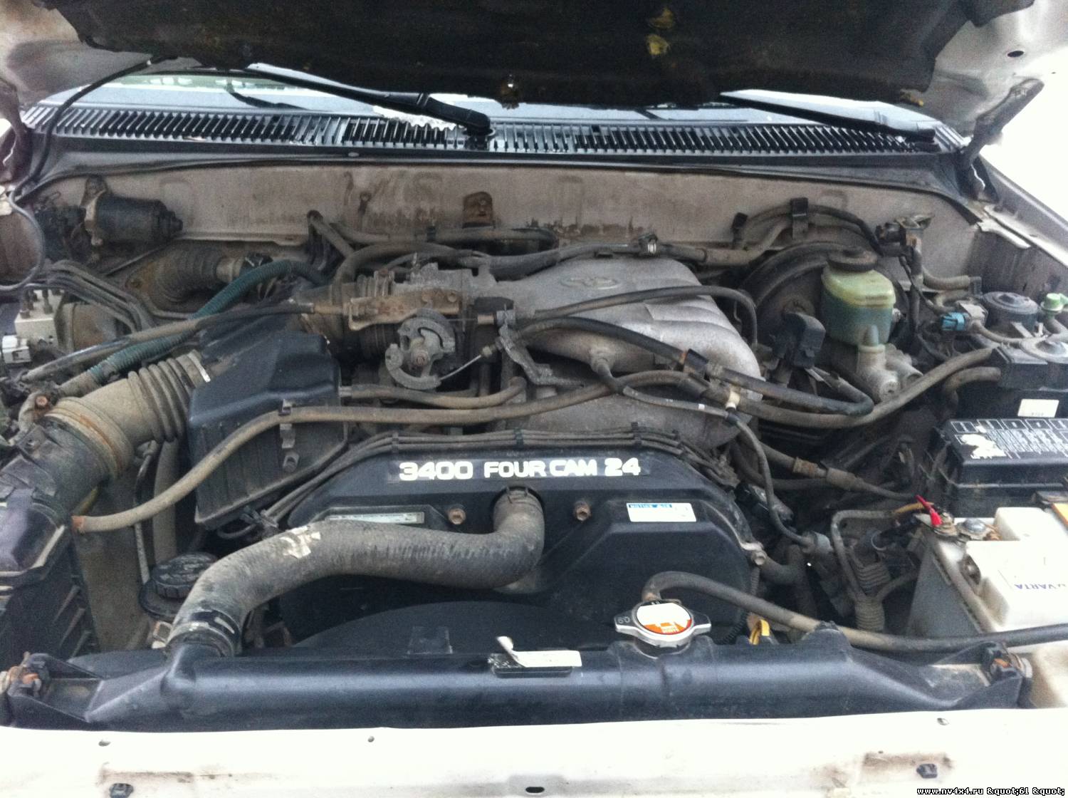

пока весь наружный пластик с бамперами на покраске, было сделано (из основного):
- разобран, вымыт и собран салон;
- заменено моторное масло;
- фильтры топливные (тонкой и грубой очистки со снятием бака);
- фильтр воздушный;
- трансмиссонное масло везде;
- заменены пружины и амморты (от моего бывшего Сурфа);
- прошприцованы карданы, крестовины (передний с разборкой);
- на блоке управления печкой переделан Фаренгейт на Цельсий;
- поставил 33-е колеса (опять же с бывшего Сурфа);
- ну и мелочевка всякая, тут смазать, там подкрутить и т.д.

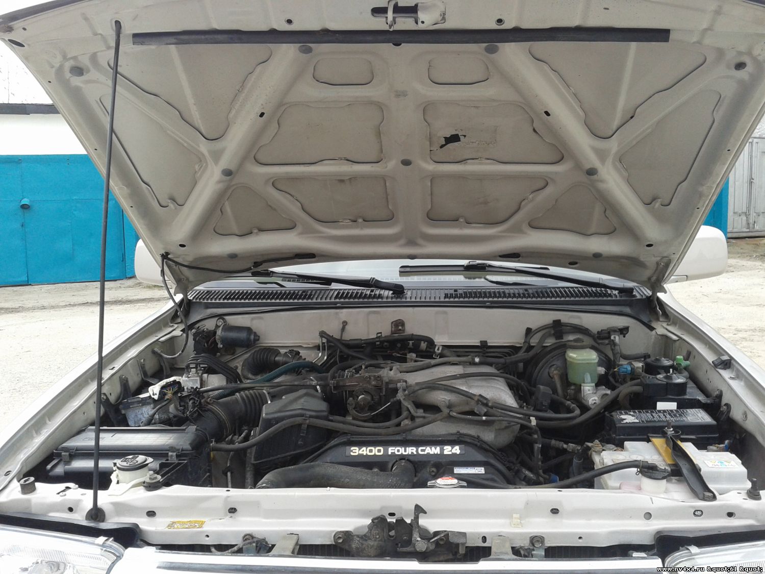

FERUMДата: Пятница, 25.04.2014, 10:19 | Сообщение # 18
- поменяли сальники п/о;
- задние колодки (все было в ужасно-маслянно-грязном состоянии);
- заменили тормозную жидкость;
- поменяли масло в АКПП, фильтр;
- поменяли жидкость ГУР;
- заменил трубки задней печки (сгнили за 14 лет wink );
- поменял антифриз;
- сделали бодик;
- поставил покрашенный наружный пластик на место.

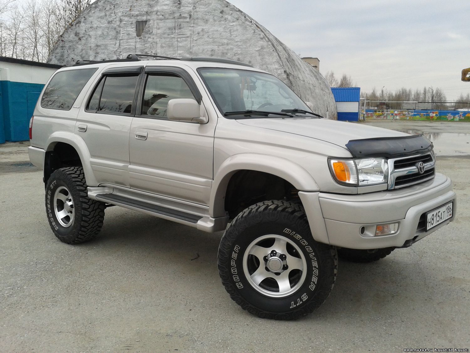

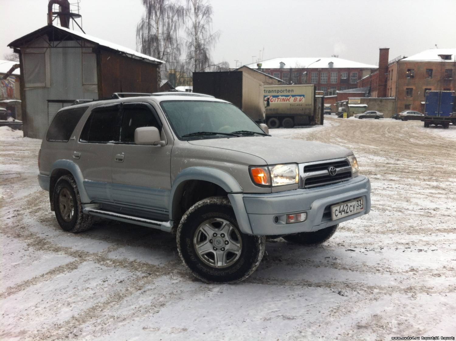

FERUMДата: Воскресенье, 11.05.2014, 18:28 | Сообщение # 23
что-то вроде получилось )))
1
2
3
4
5
6
Добавлено (11.05.2014, 18:28)
заменены все сайлентблоки передних рычагов, верхние шаровые, еще осталось перетряхнуть все резинки на подвеске, рулевые тяги и наконечники, сайленты задних тяг, заменить торм.шланги и на развал-схождение и вроде как по ходовой все.
ОГРОМНОЕ СПАСИБО Валентину за работу!!! Как всегда, все аккуратно и вовремя!!!B)
Игорю Хариусу за терпение и поставку з/ч!!! happy
Даше Злодейке за перетянутый (в смысле кожей) сруль!!!:)
Диману Связисту за человеческую отзывчивость в любой ситуации!!!:thumbup:
ну а дальше как всегда много-много мелочевки - рация, музыка, в салоне и под капотом по мелочи и т.д. smile
ах да, совсем забыл, еще же почистить и покрасить ходовку biggrin
и капот с ноздрей!!!
