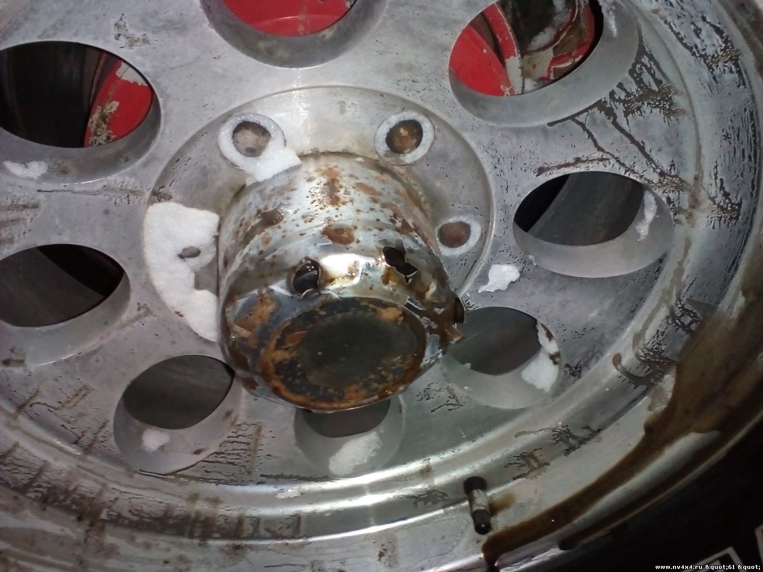

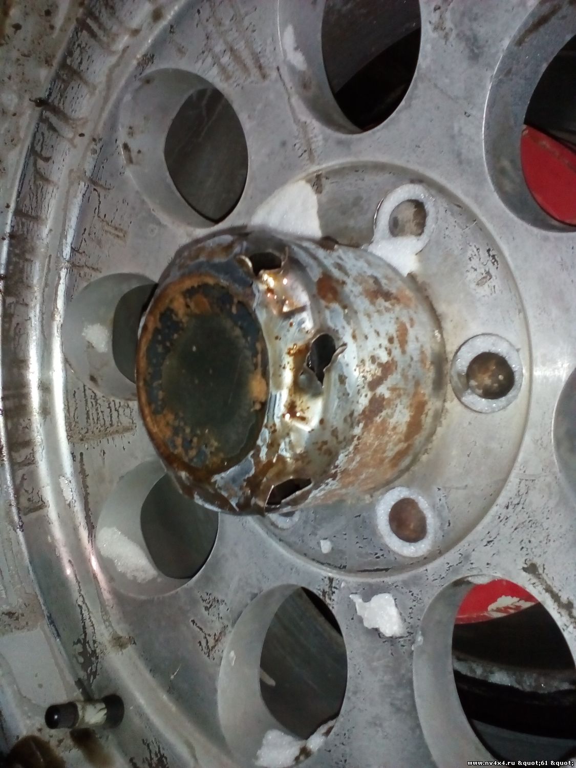

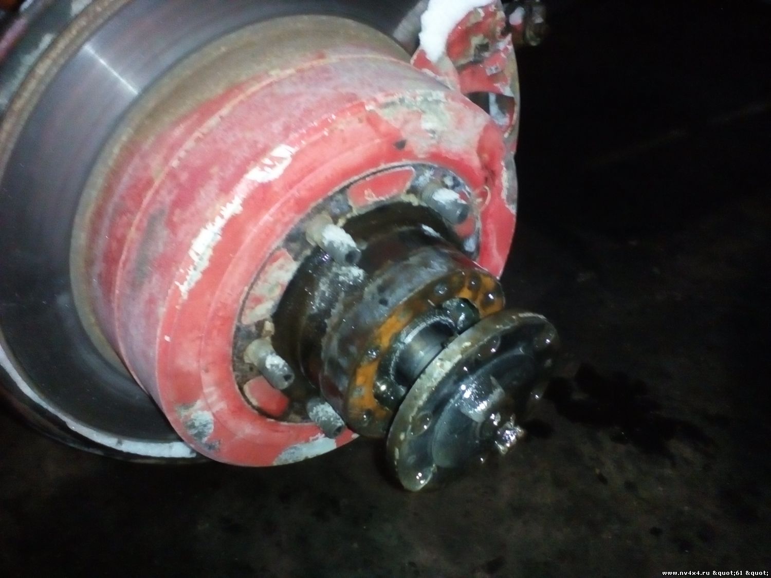

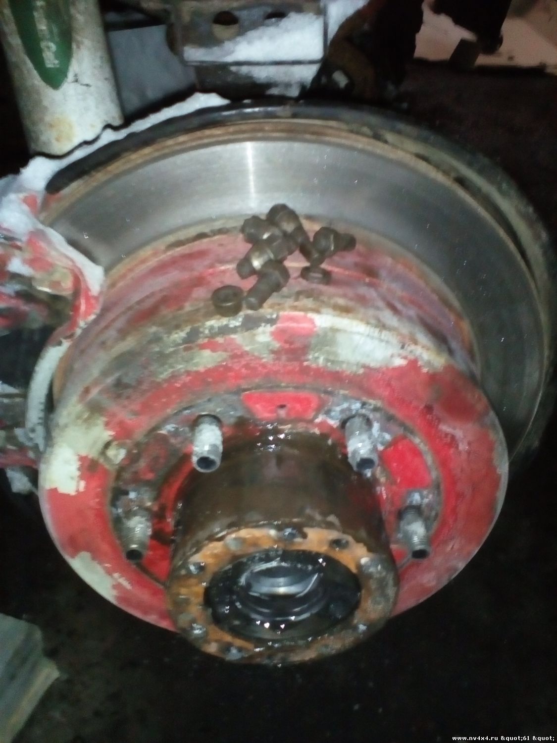

В общем последняя покаттушка ззакончилась вот этим:
Короче отделался легким испугом..

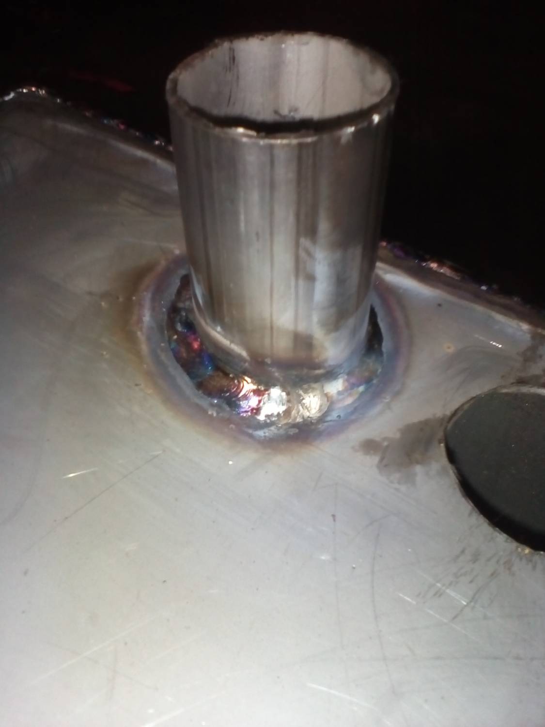

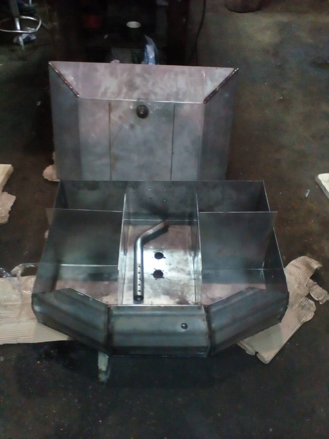

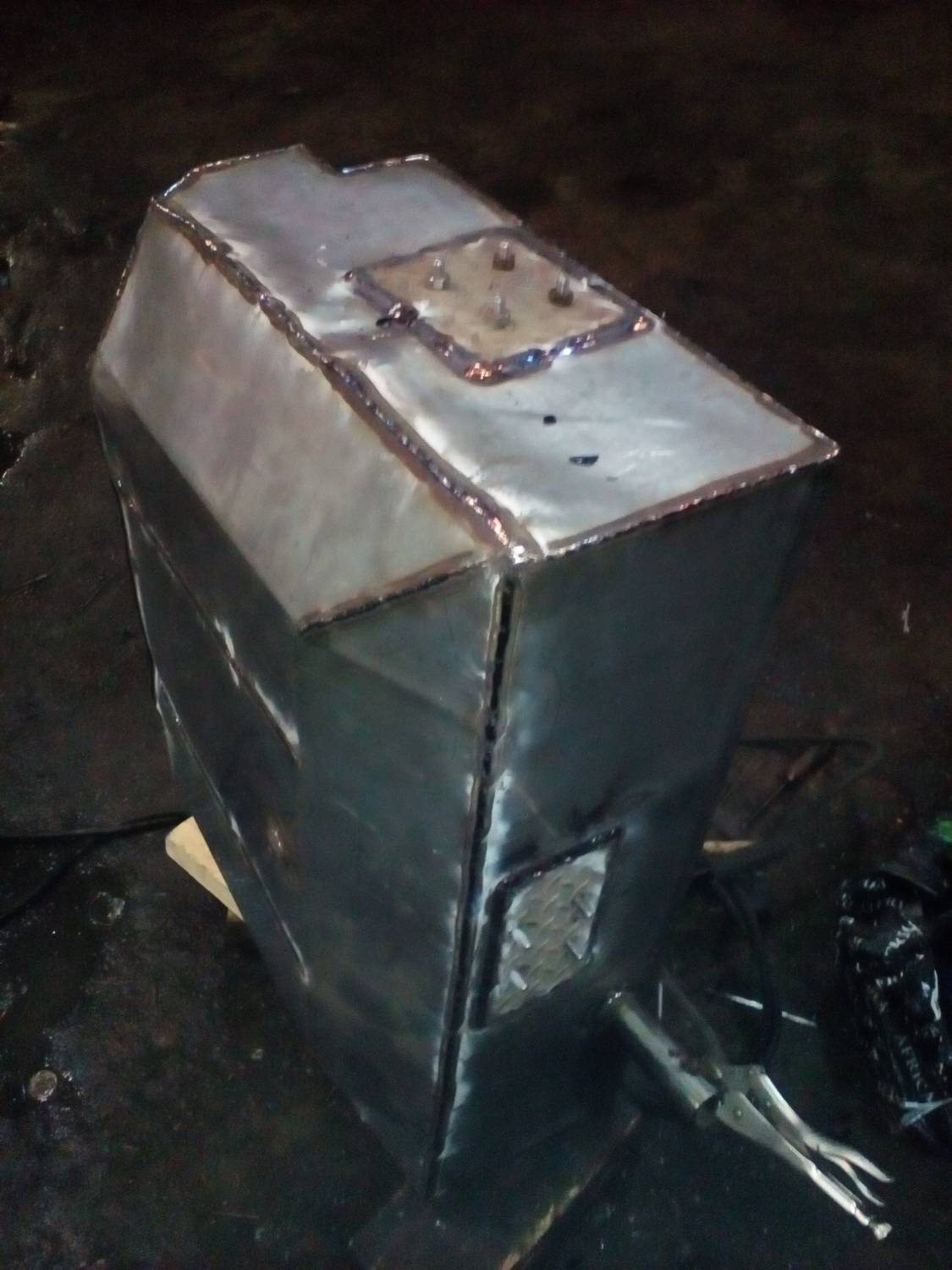

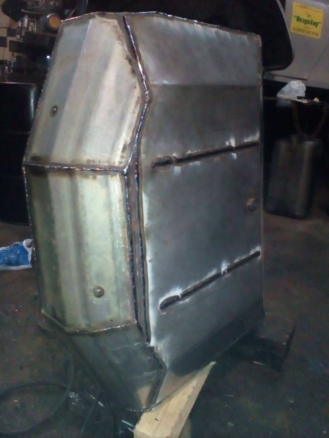

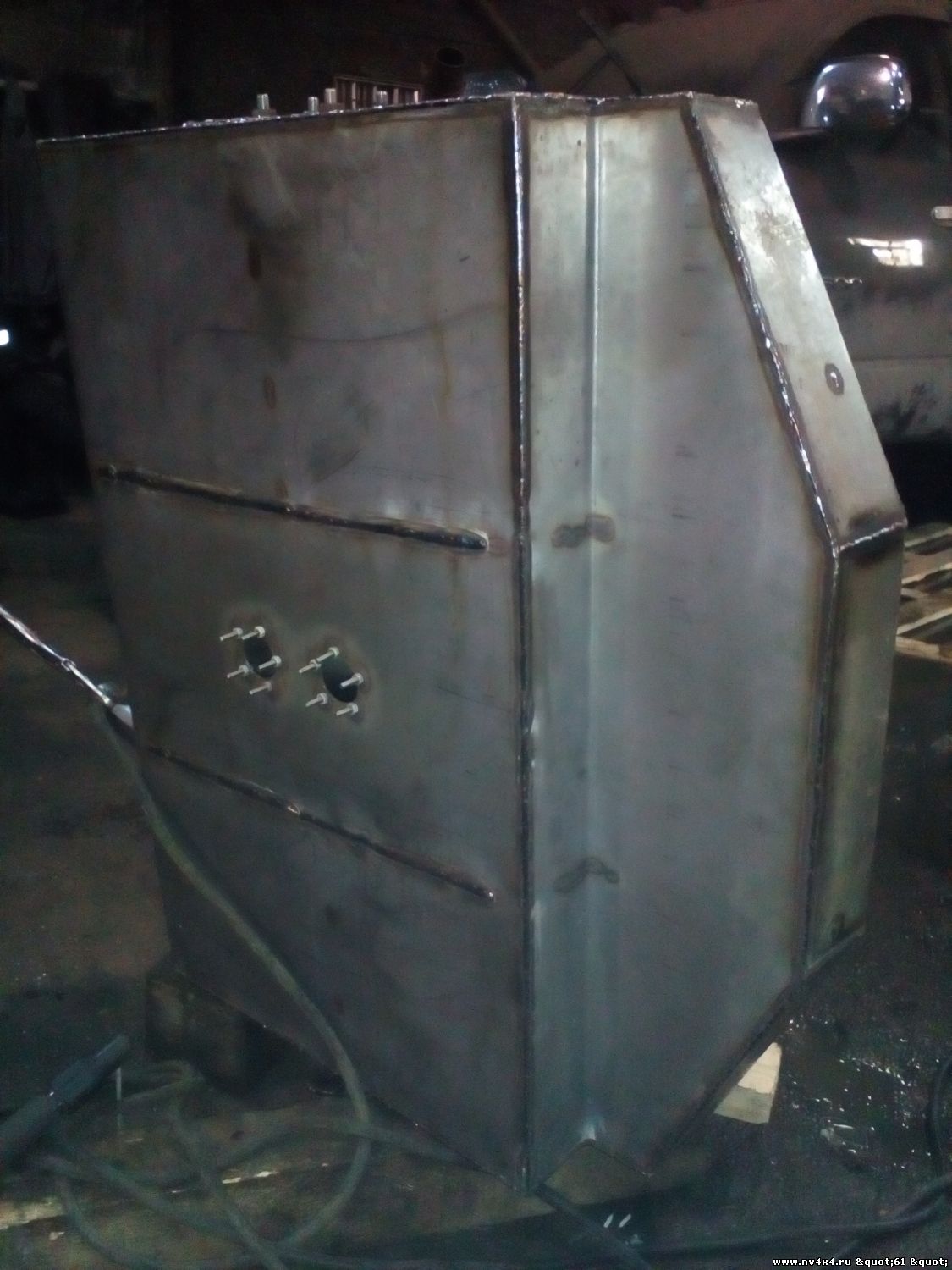

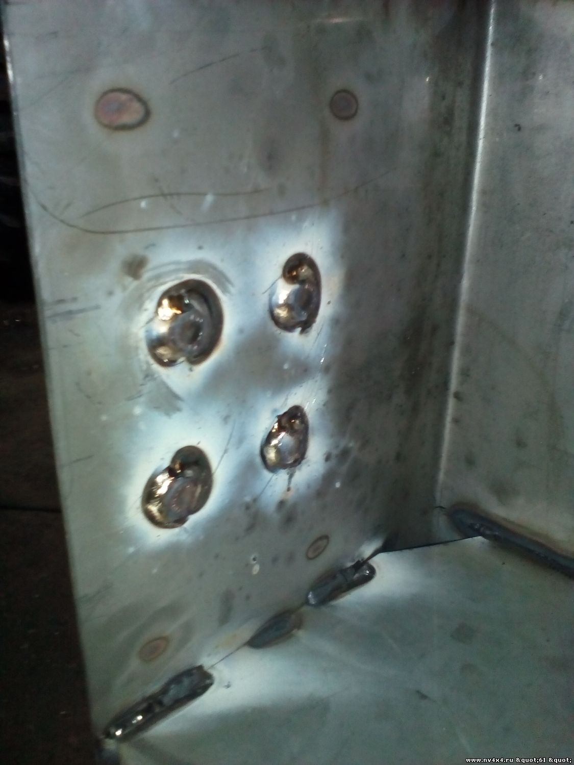

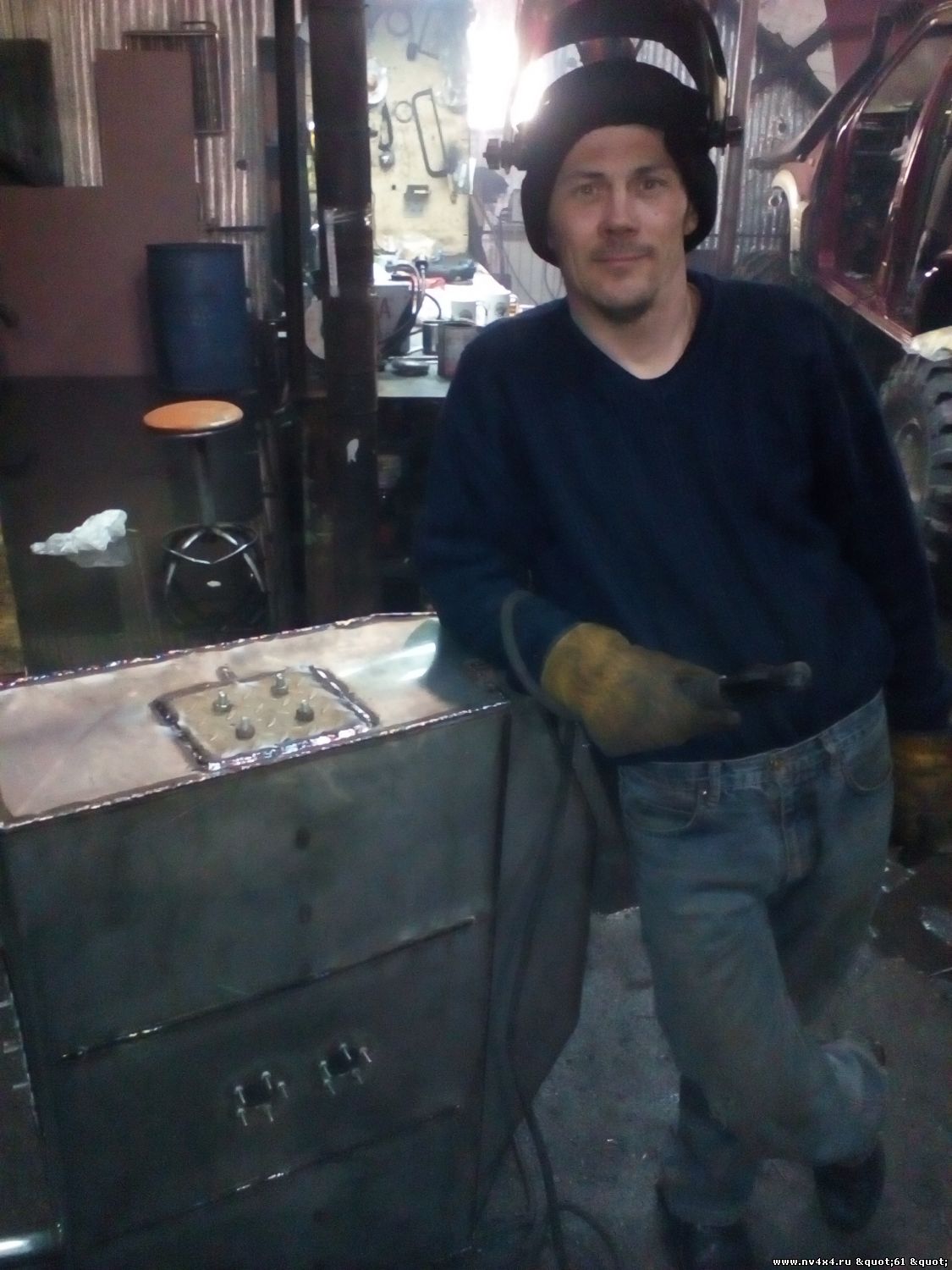

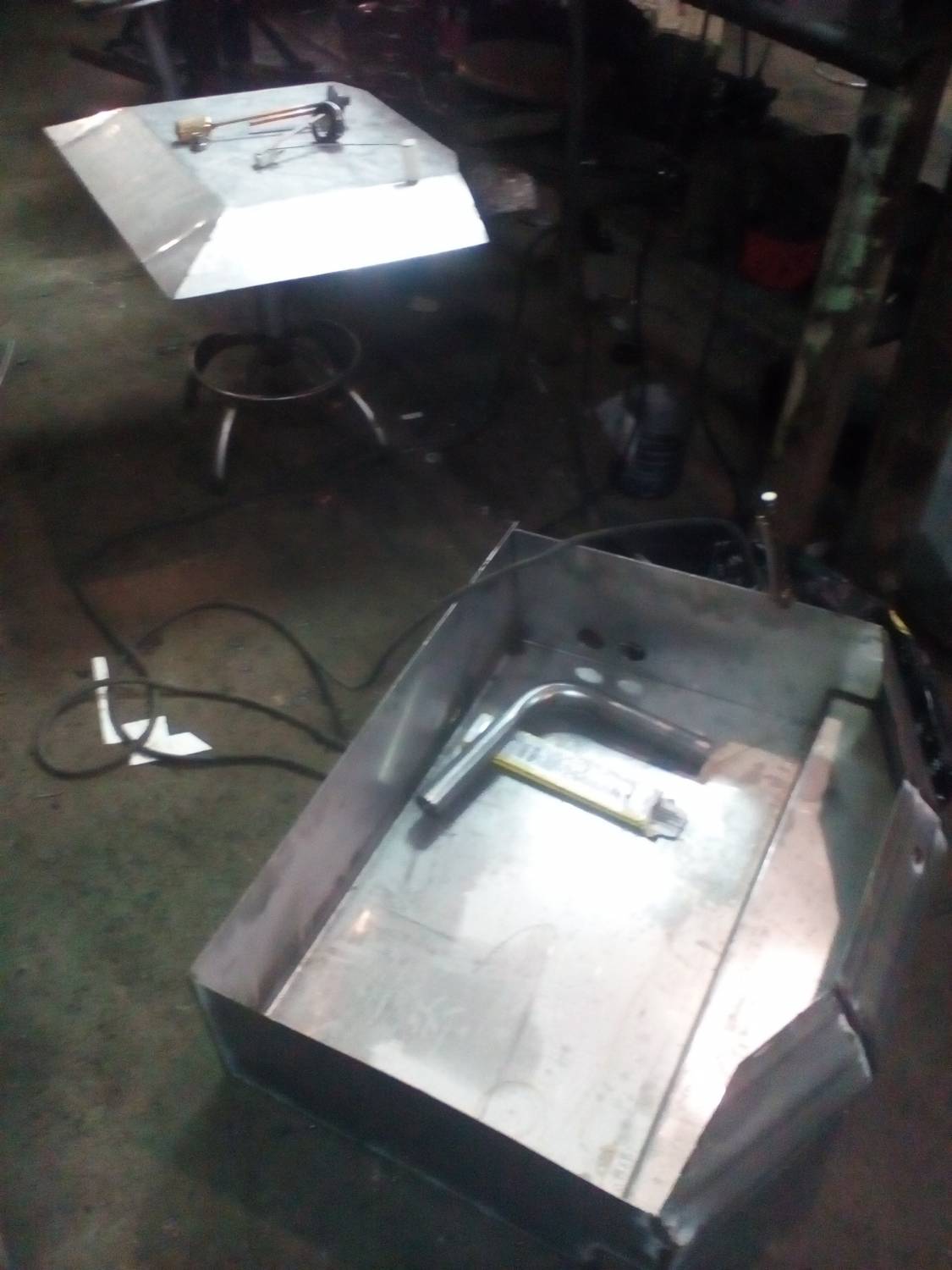

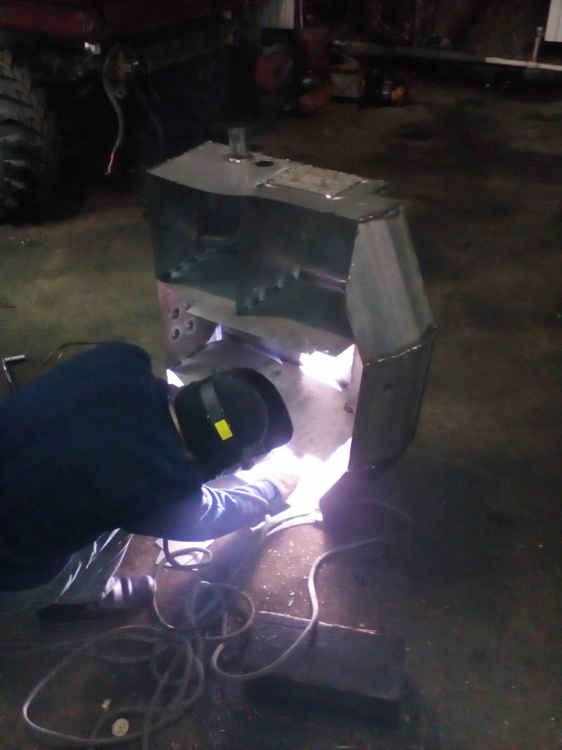

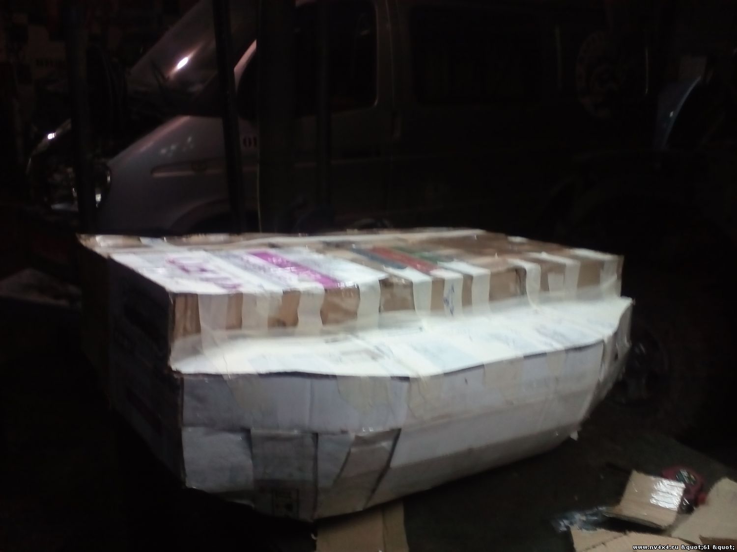

Вот собственно что получилось. Огромное спасибо Славе ШАМАНУ за подгонку всех деталей, исправления моих косяков, первоклассных сварочных швов и время которое было потрачено на меня , мега спасибо дружище))))))). Осталось провести гидро испытания, заодно проверив количество помещаемой жидкости , изготовить крепление , ну и придумать сдвоенную заливную горловину.

Зачем столько соляры с собой таскать?

Ну не в салоне же возить, а на заправках дороговато, чет запралятся, тем более нужен он на дальние перегоны.

Меня смущает вес нержи
DanilДата: Понедельник, 04.04.2016, 15:01 | Сообщение # 42
Короче с баком я немножко перестарался , обьем составил 205 литров
БОРТномер 057

Красавчик. Сильно снизу торчит?
DanilДата: Понедельник, 04.04.2016, 15:19 | Сообщение # 45
Получилось так, же как и у Кирилла , но за счет того что у меня бодик , он и получился больше.
