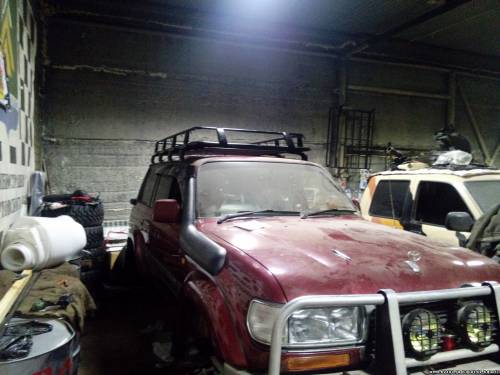

Мой Red Dragon т.е. TOYOTA LAND CRUSER 80.

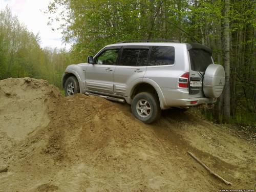

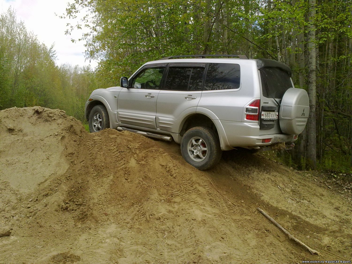

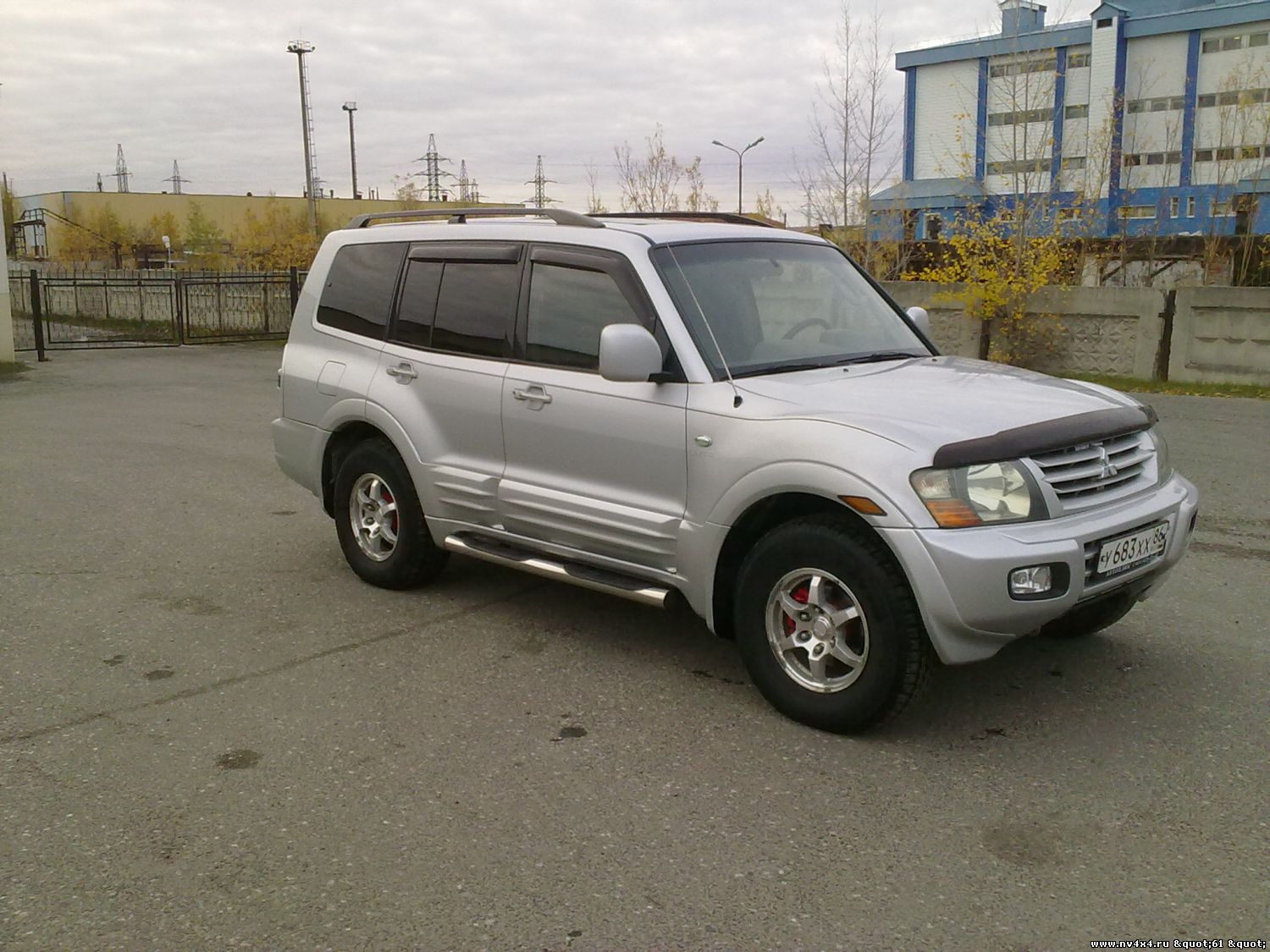

Приобрел своего друга 3 августа 13 года относительно недавно. Комплектация VX, АКПП, ДВС 4.2 1HD-FT, без блок. в мостах. уже был Установлен:силовой японский алюминиевый бампер, боди лифт 5 см, 33 федералы, и как выяснилось позже усилиные стабилизаторы дальше на фото будет видно оранжевого цвета. До 80-ки владел целый год не менее легендарным mitsubishi montero 3, хороший автомобиль повышенной проходимости, но думаю коментарии будут излишними.
Ну и Opel Monterey- тачка огонь когда продал какое-то время жалел.

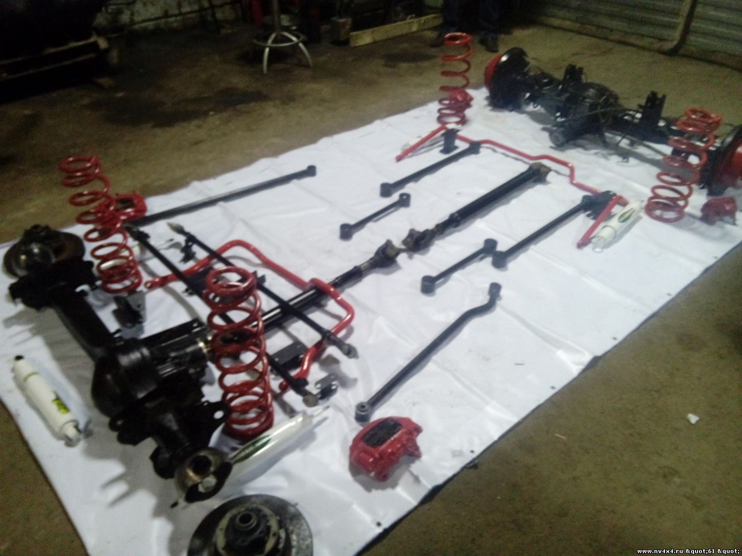

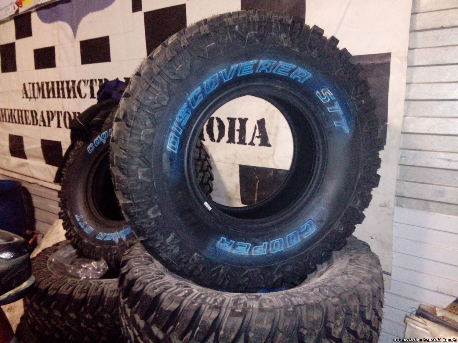

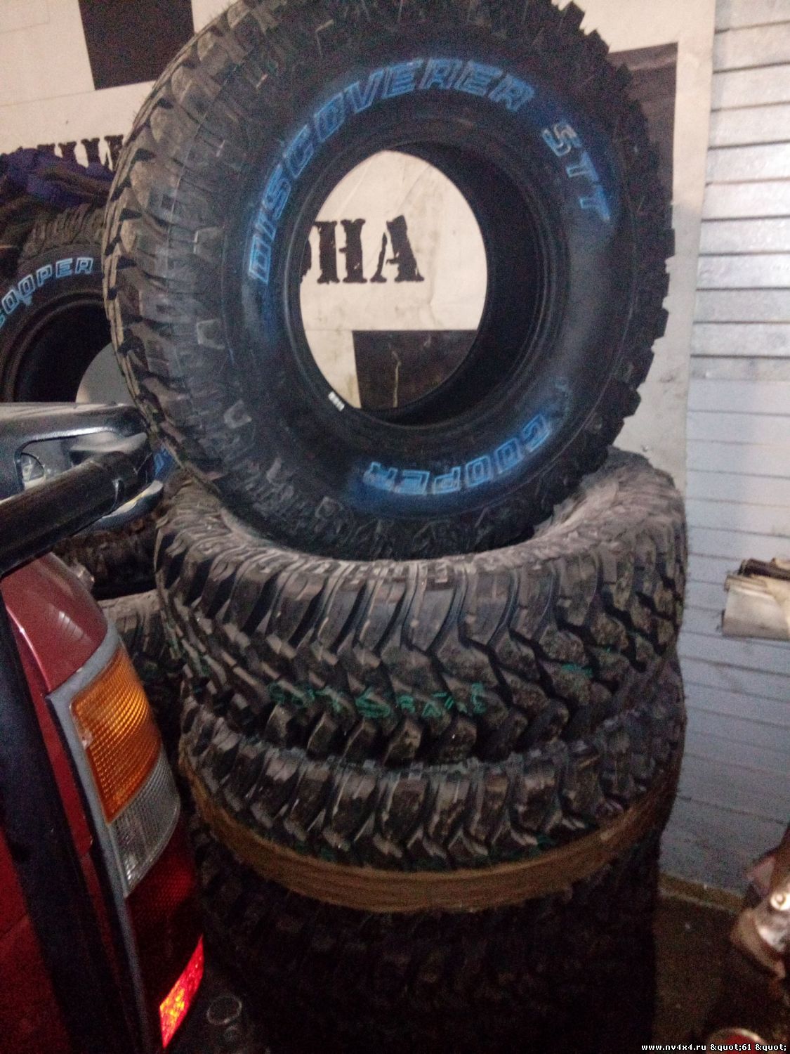

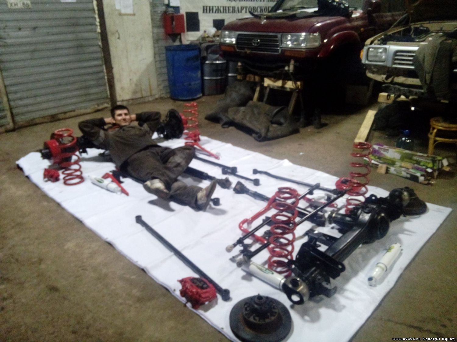

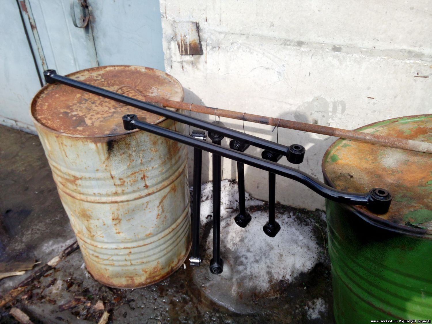

Ну, а теперь по теме. Планировал стройку в конце года, НО убитые аморты, просевшие пружины (с проставками) и т.д и т.п. решено не откладывать и начать стройку. И так план такой подготовка экспедиционного внедорожника:

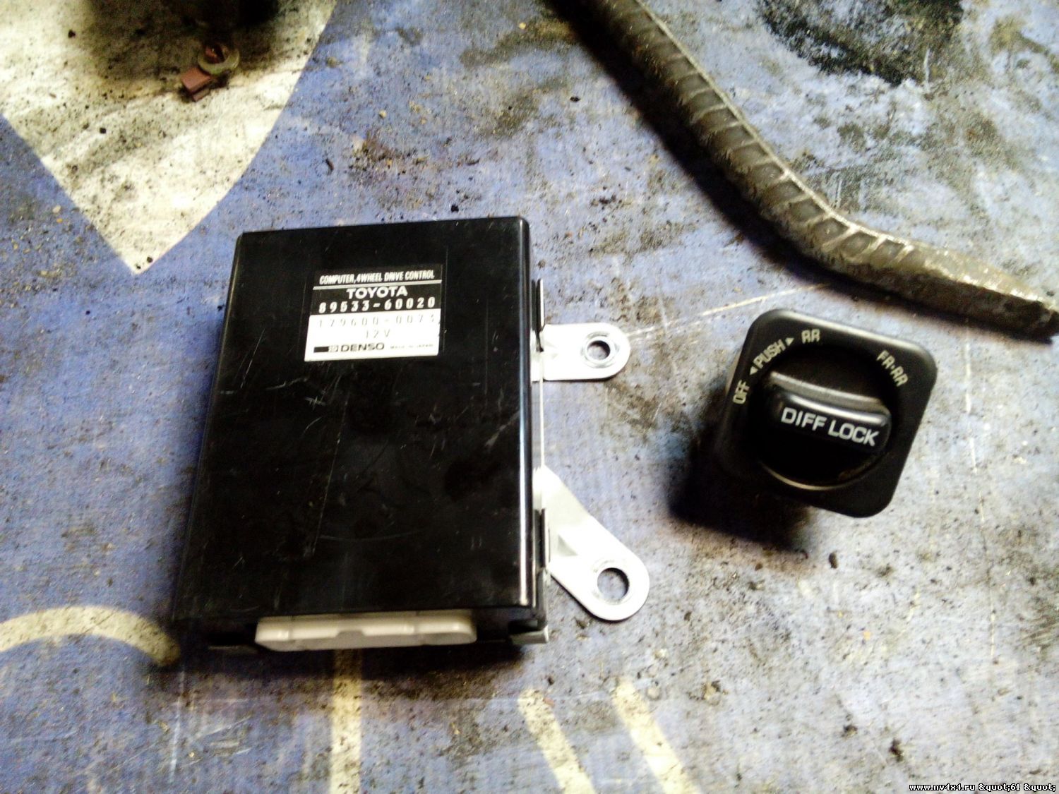

1. мосты с блокировками
a. 35-е колеса
b. подвеска +4
c. силовые пороги
d. эксп. багажник, шноркель, а дальше на сколько позволит бюджет, Т.к вкусняшки ждать от недели до 3-х , а то и 4-х за это время устранить все неисправности и болячки благо их не много.

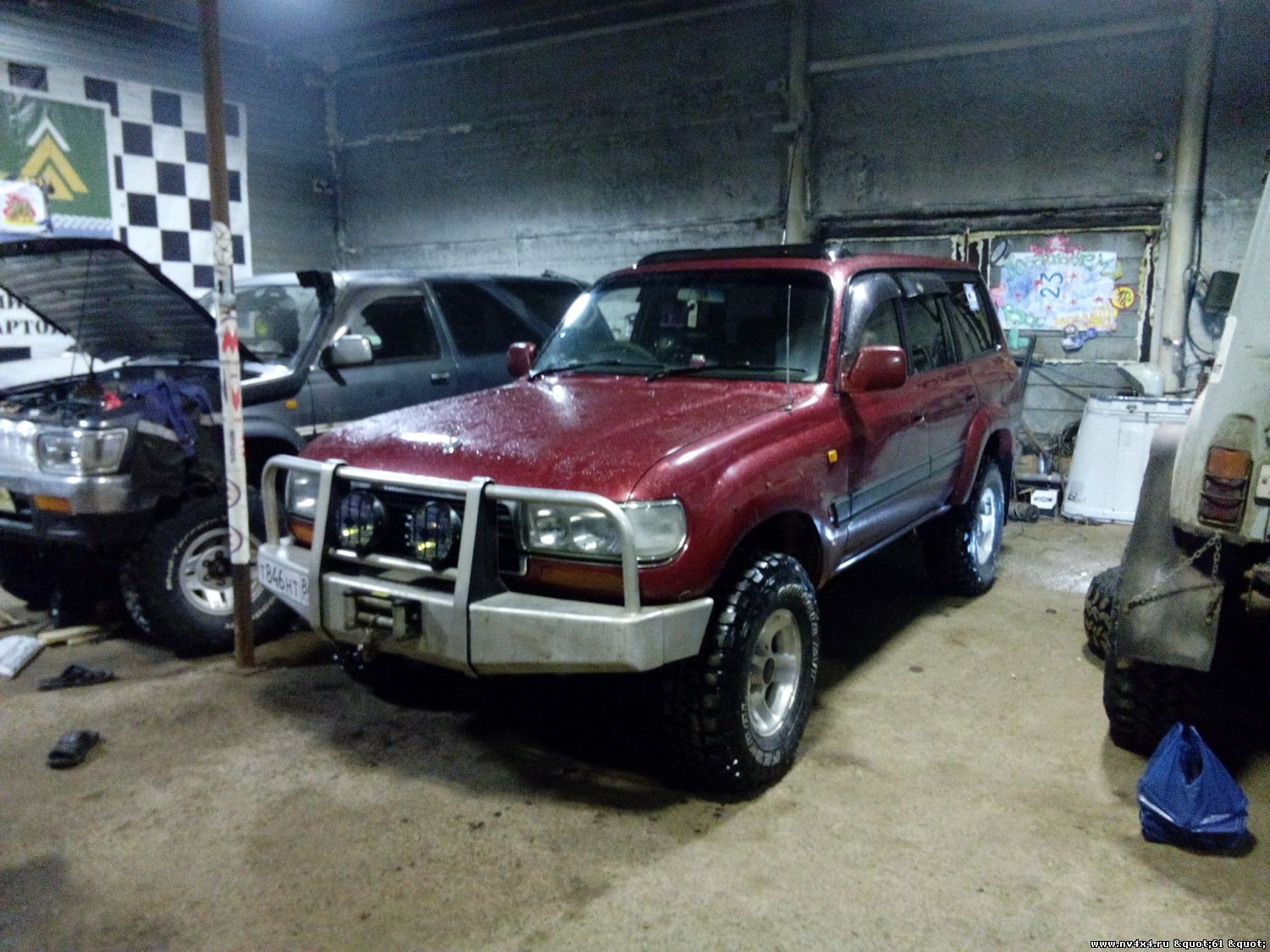

Все понеслось....) машин вымыт, готов к перевоплощению
Тюнинг заказан, ждем.

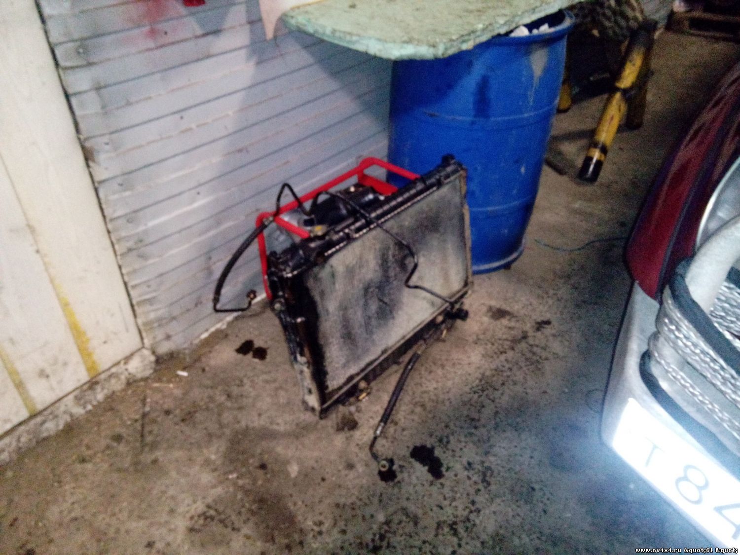

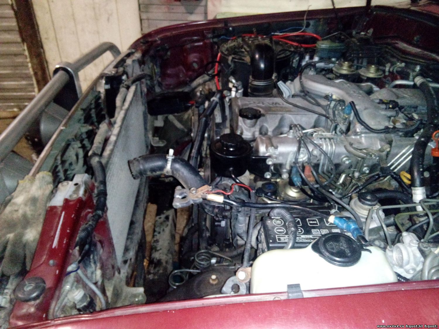

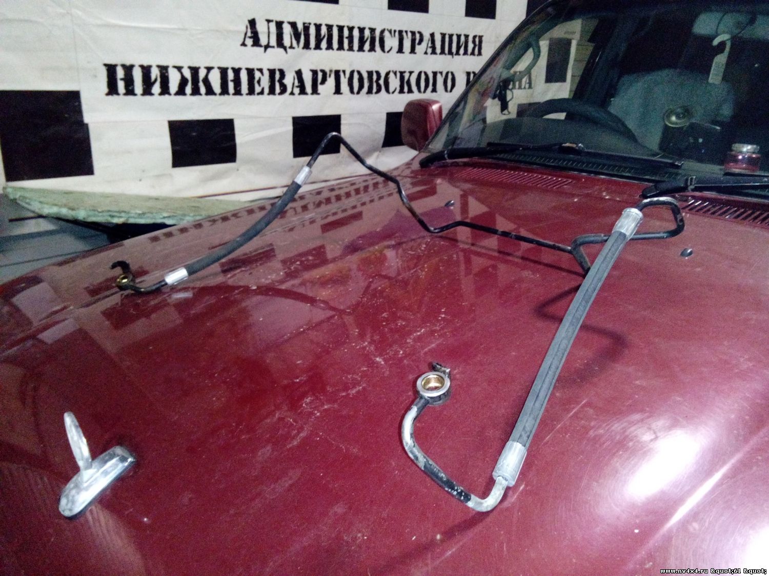

Снимаю радиатор подтекал немного как потом оказалось 3 ранения, но не смертельные.

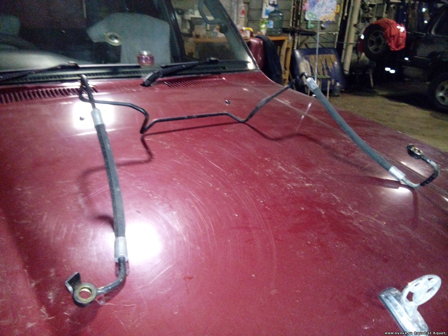

на конец то добрался до шланга высокого давления ГУРа, он сопливил везде.
Радиатор запаян, проверен. делал в Излучинске, с фотать забыл но выглядит как новиий. Шланг ГУРа перевальцевали тоже как новий огромное спасибо siniy-nv.
Прикрепления: 4565260.jpg (169.3 Kb) · 0687446.jpg (93.3 Kb) · 4998839.jpg (195.8 Kb) · 0938876.jpg (273.7 Kb) · 6162232.jpg (171.1 Kb) · 2892780.jpg (114.3 Kb) · 0571903.jpg (209.1 Kb) · 1515397.jpg (219.5 Kb) · 3440147.jpg (185.8 Kb) · 2040707.jpg (208.6 Kb)

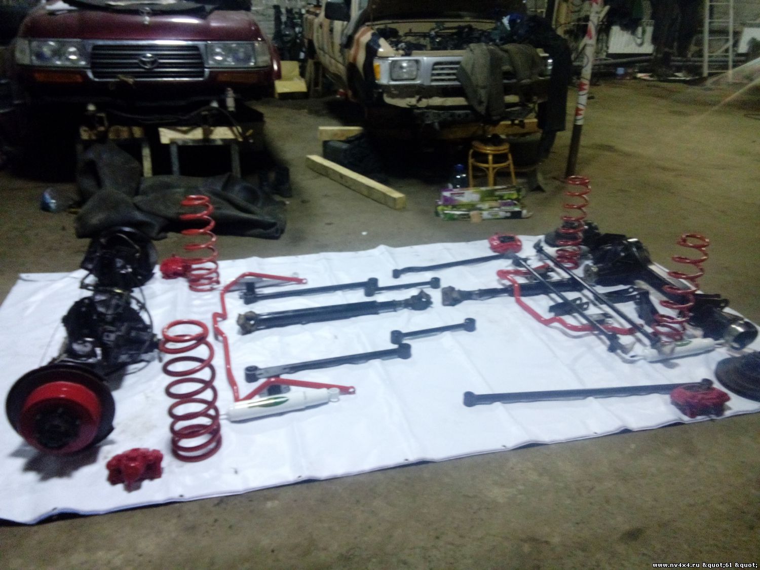

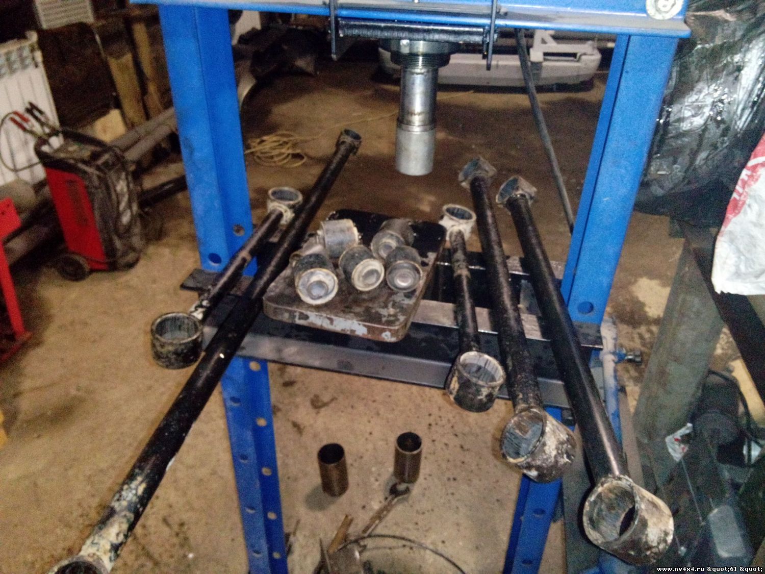

DanilДата: Понедельник, 05.05.2014, 04:56 | Сообщение # 2
работа кипит
сбылась мечта, дальше промолчу
на любовался, примерил. продолжаю трудиться ДО:
После:

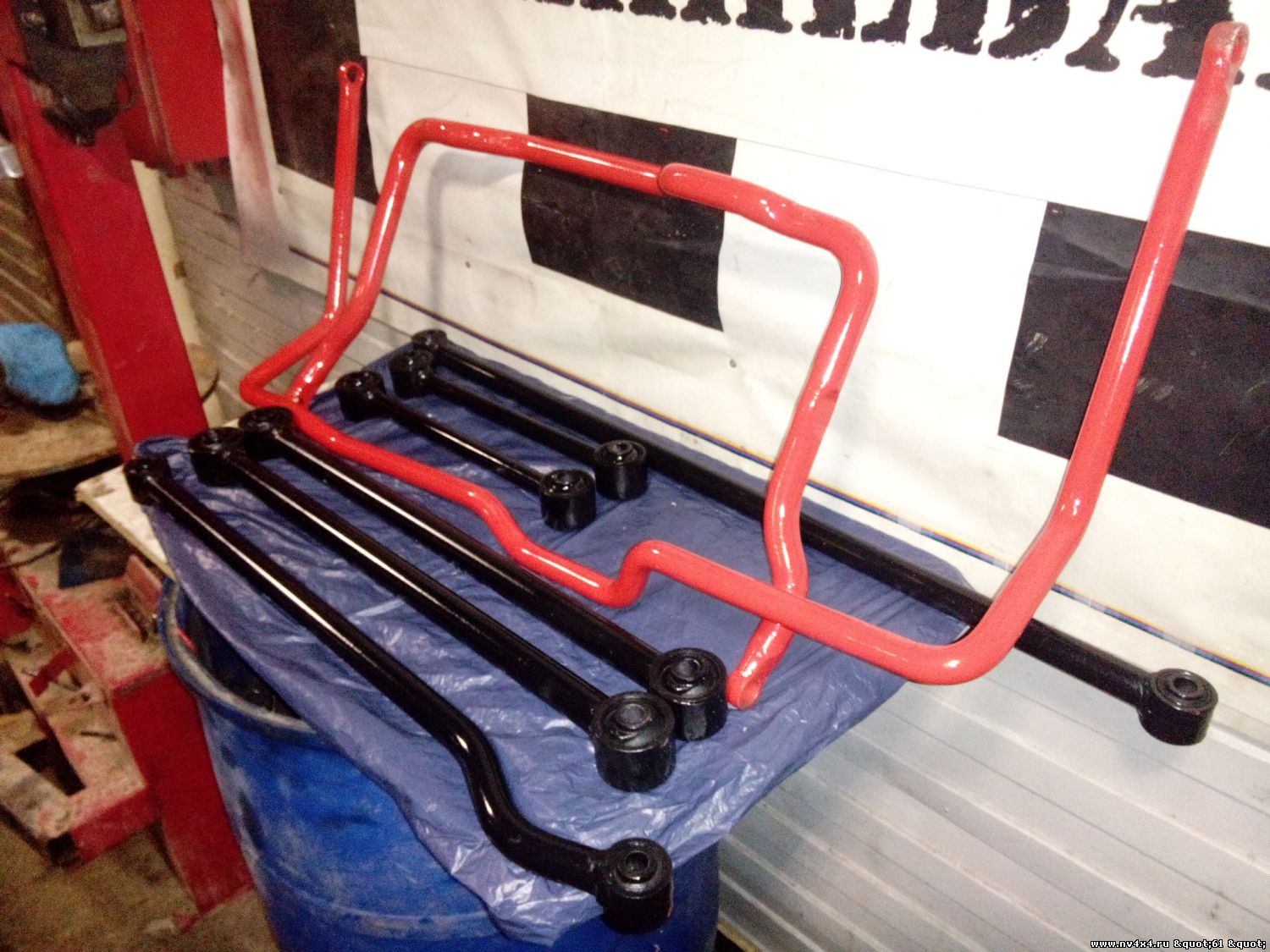

А вот и те самые тюненые оранжевые стабилизаторы явно не родные
Лепота!!!
Прикрепления: 9645737.jpg (208.6 Kb) · 3392341.jpg (187.0 Kb) · 5075949.jpg (193.2 Kb) · 2714419.jpg (209.2 Kb) · 8919762.jpg (203.3 Kb) · 7823625.jpg (225.2 Kb) · 9989270.jpg (222.4 Kb) · 5871814.jpg (175.2 Kb) · 1502711.jpg (195.0 Kb) · 0123827.jpg (120.4 Kb)

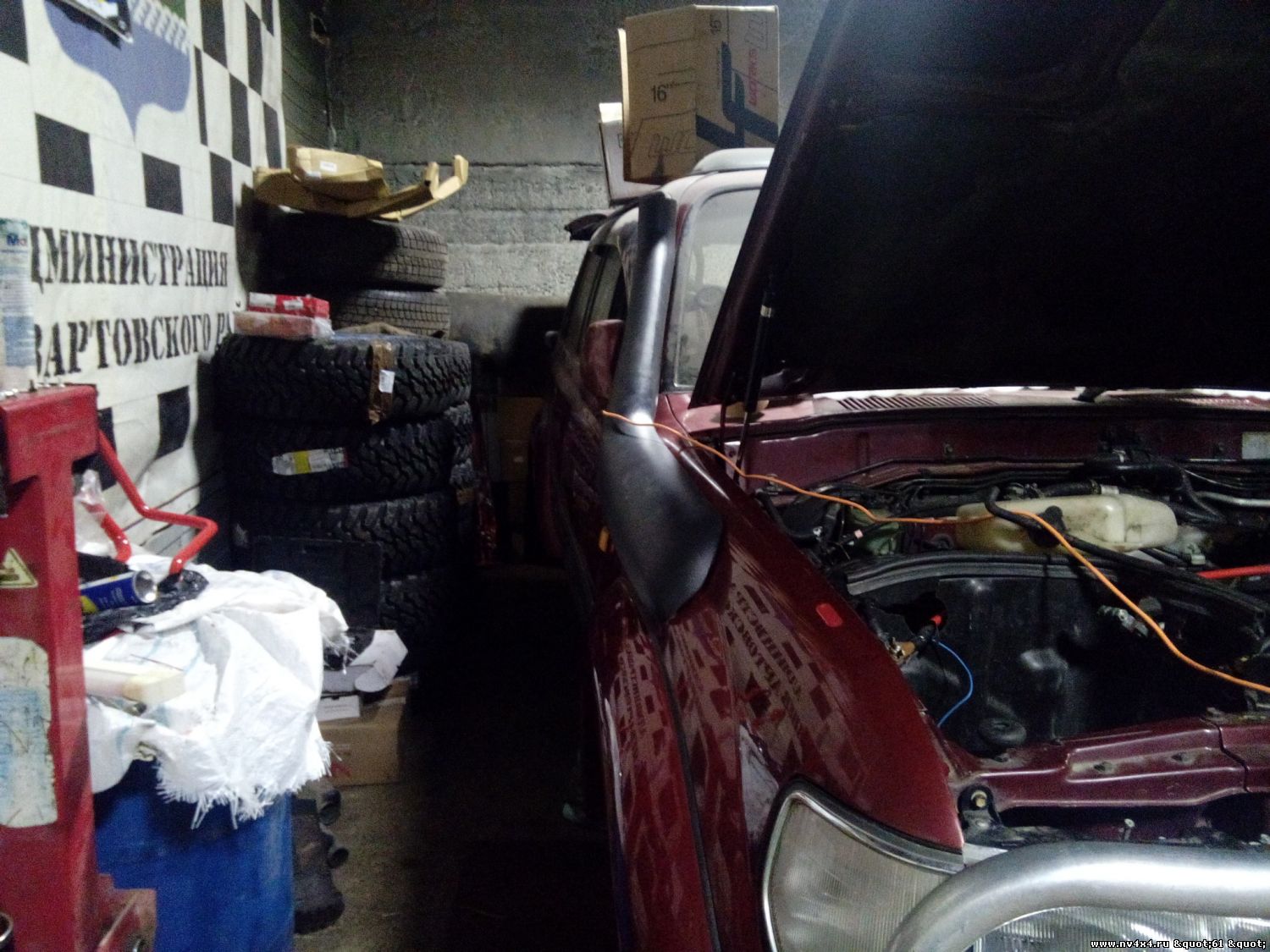

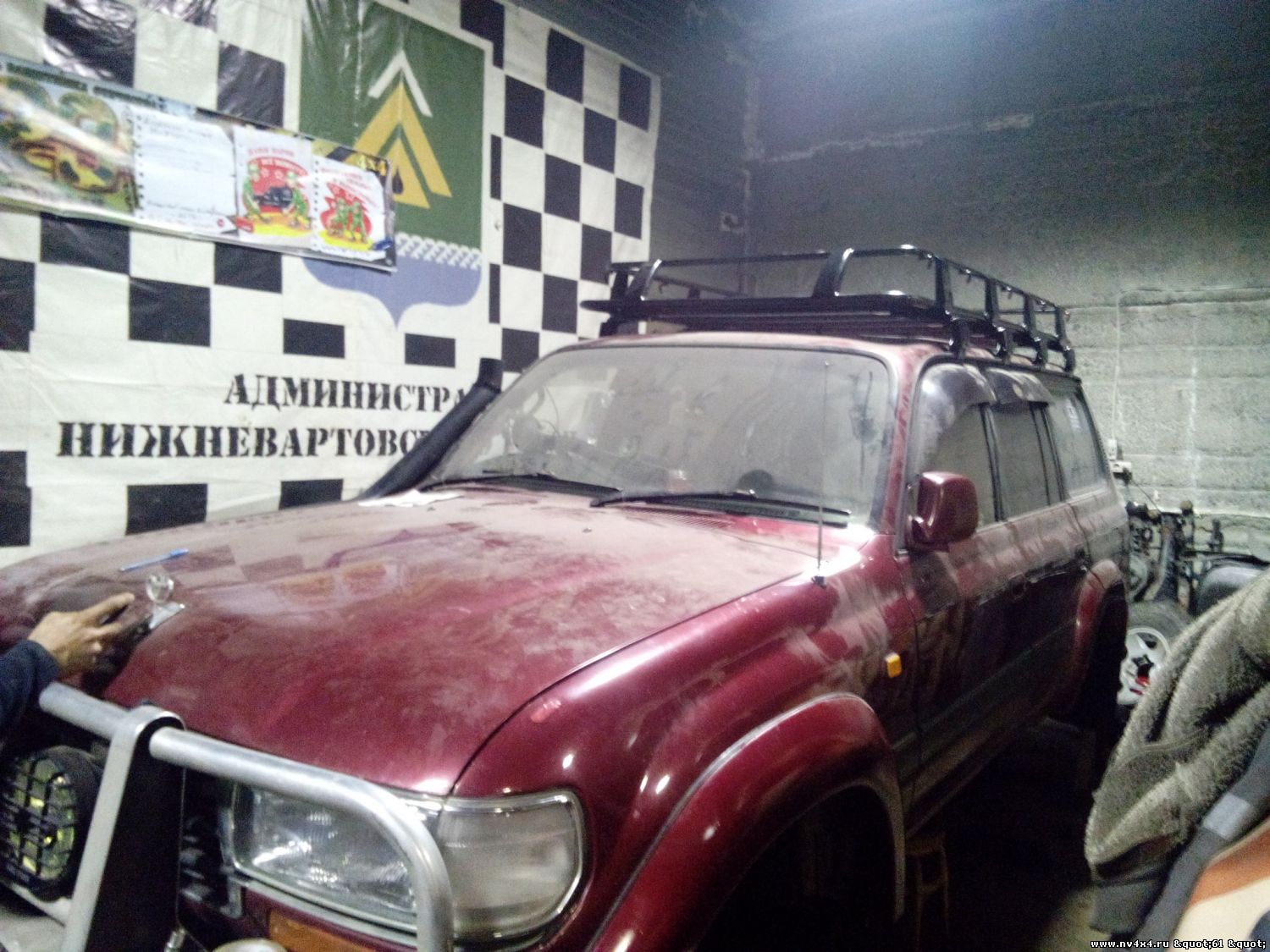

До 4 утра вкорячивал шноркель пришлось снять крыло, за одно и его антикорозийкой обработал. Большое спасибо Andrey и советом и делом помог, в одного понадобилось бы больше времени.

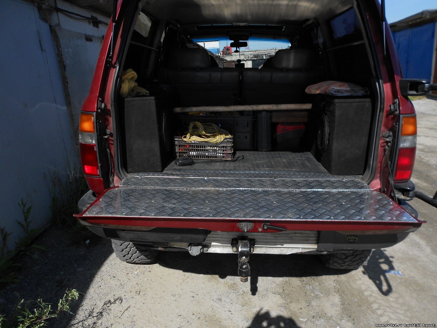

Вот он- багажничек...
Клюшки, найди три отличия)

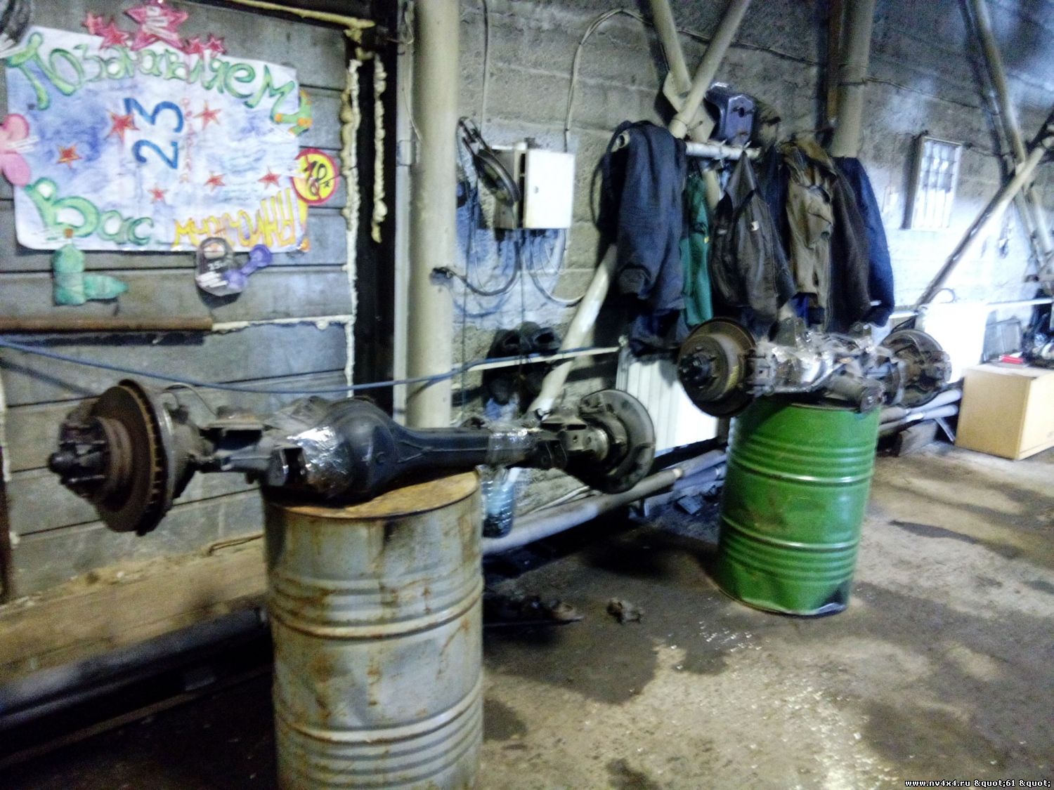

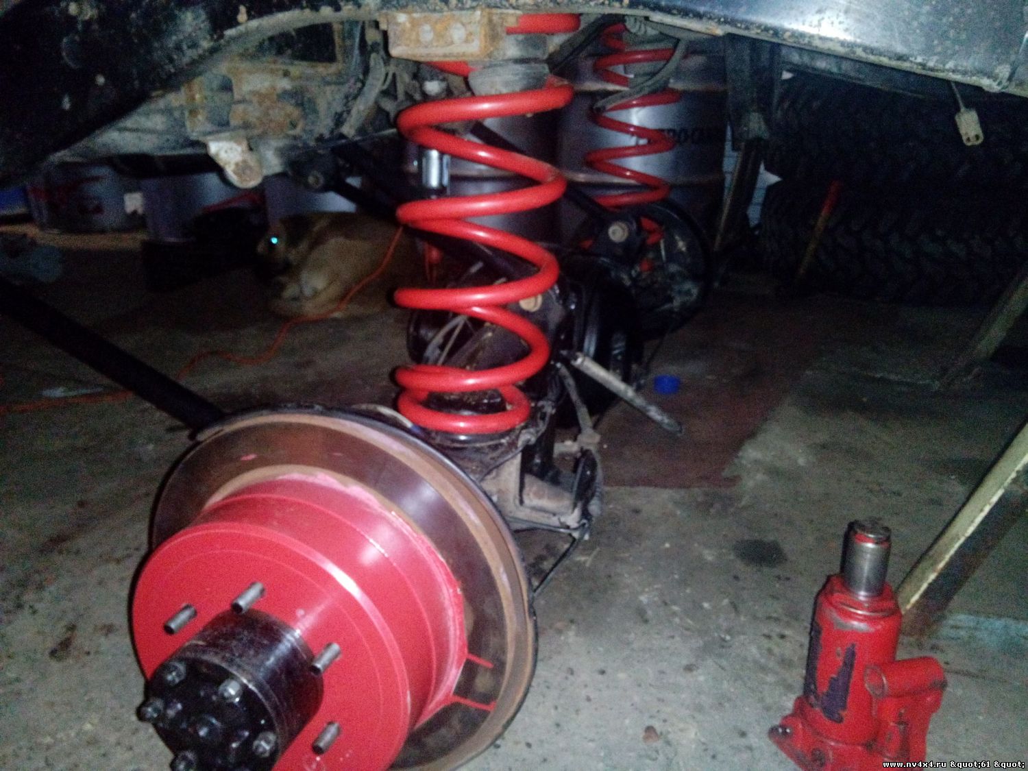

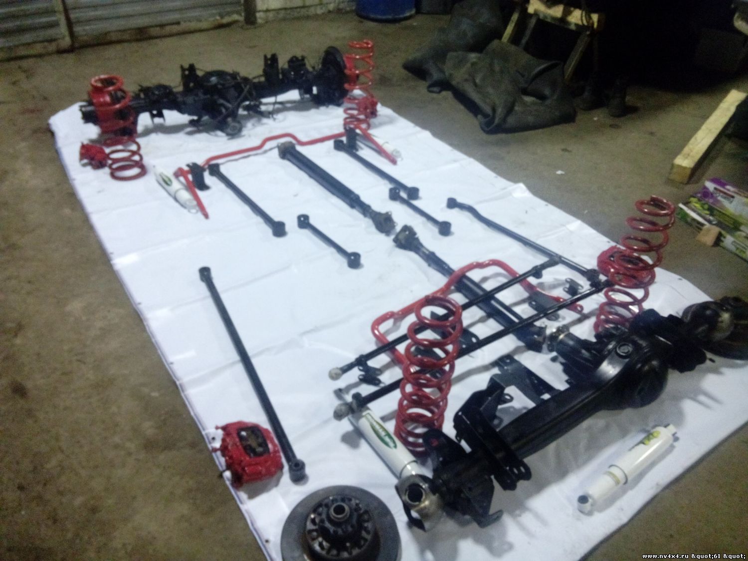

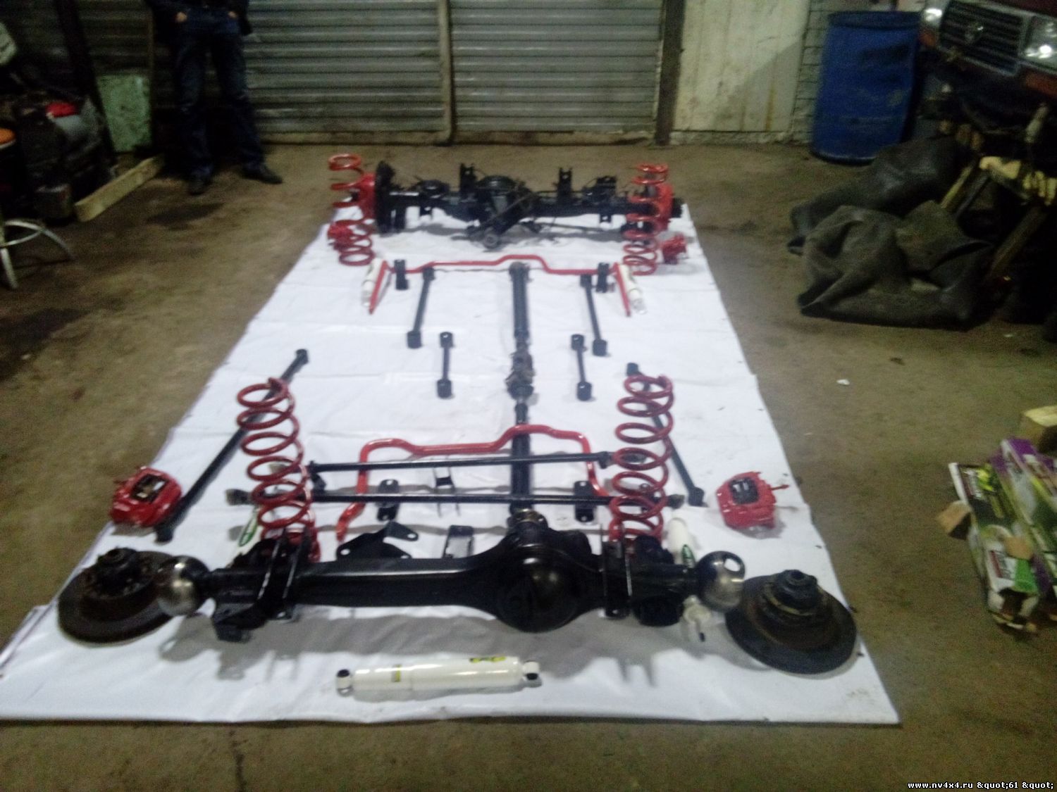

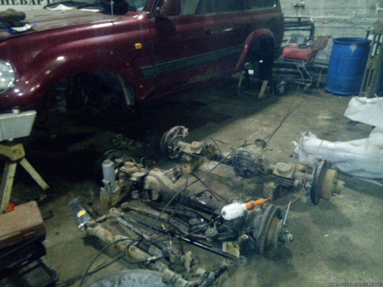

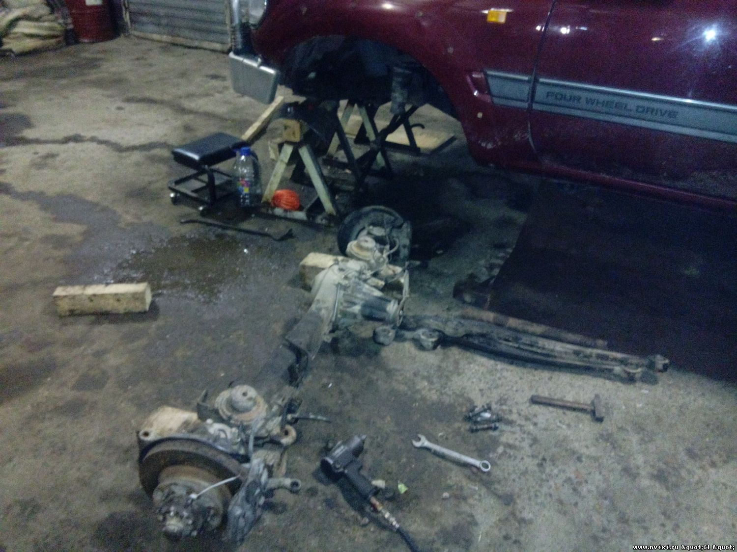

DanilДата: Понедельник, 12.05.2014, 02:49 | Сообщение # 11

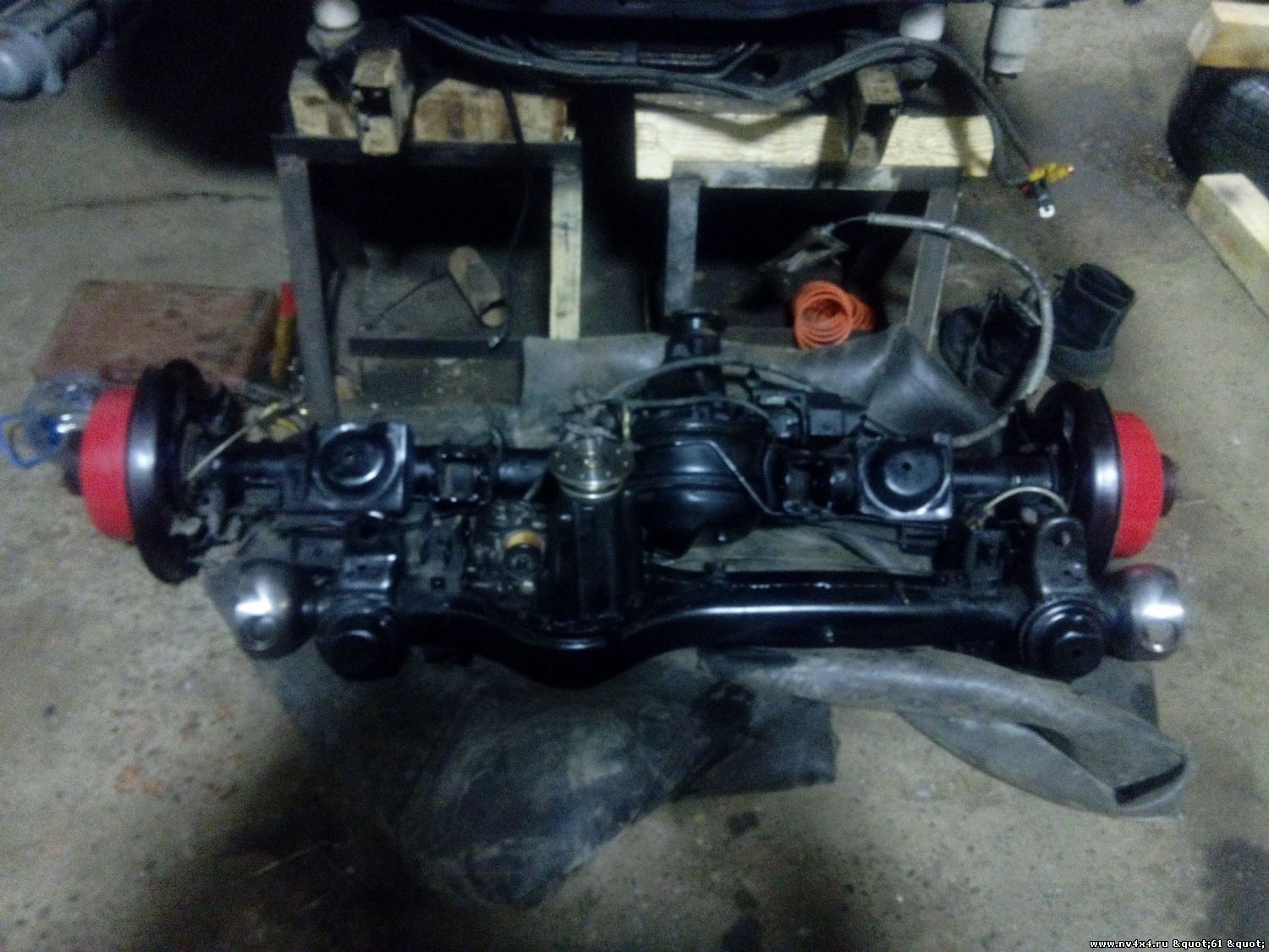

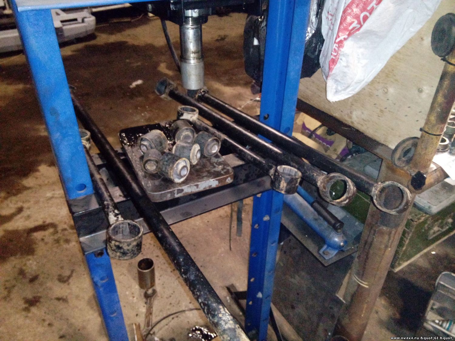

Пришли мосты.
Мосты в отличном состоянии, но приходиться их все равно разбирать для замены главных пар.

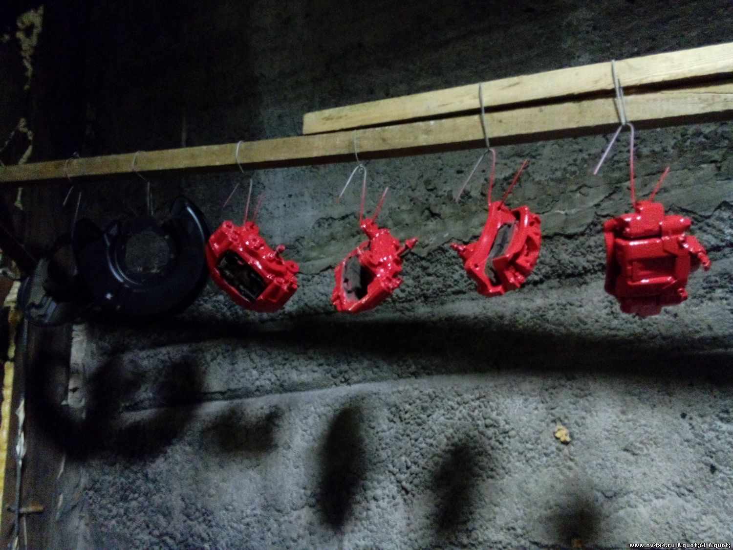

Суппорта а-ля BREMBO)
Прикрепления: 8181609.jpg (216.4 Kb) · 2520916.jpg (219.4 Kb) · 0599526.jpg (219.3 Kb) · 8263607.jpg (194.0 Kb)

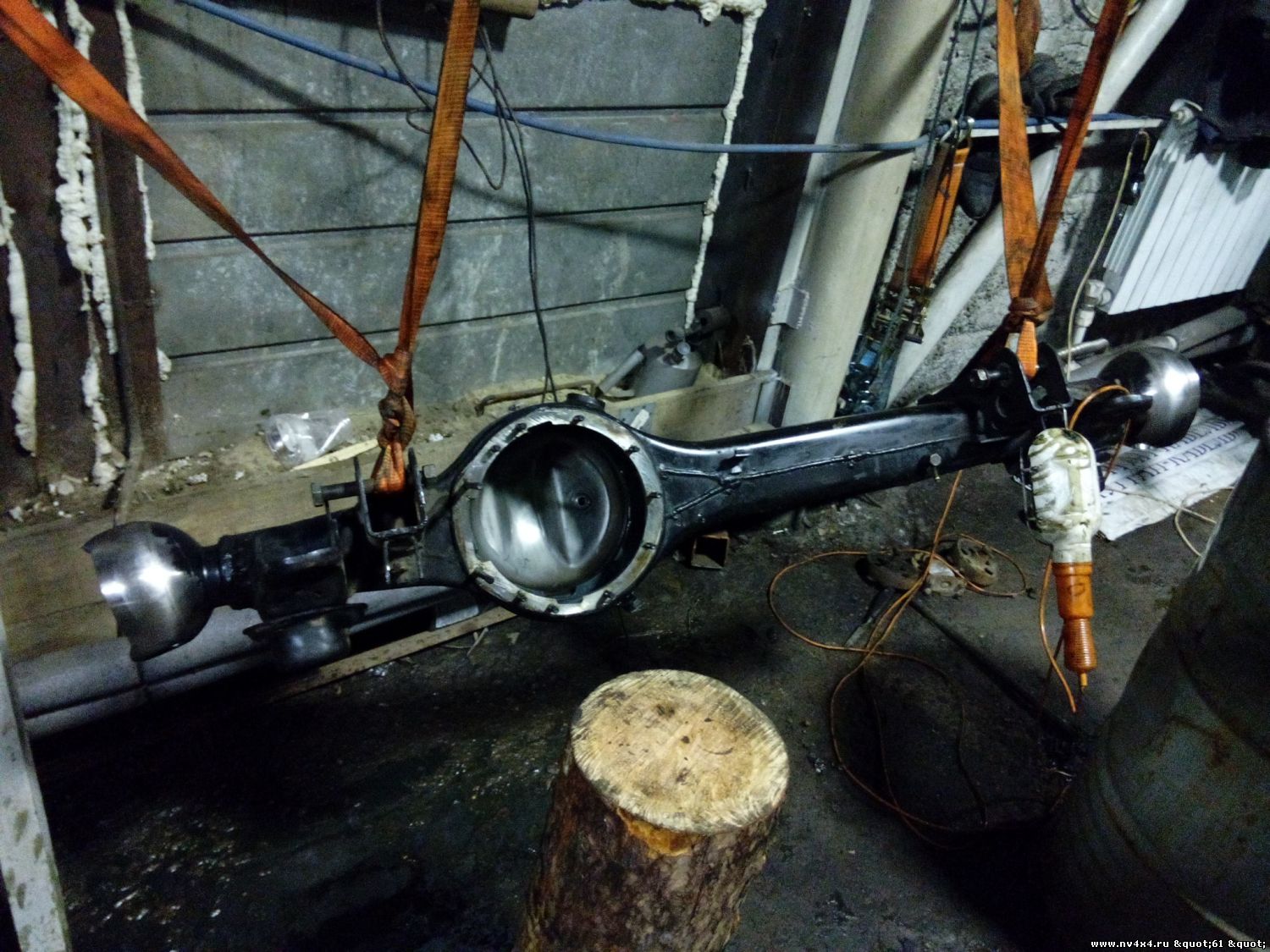

DanilДата: Пятница, 23.05.2014, 02:49 | Сообщение # 16
Главные пары 4.1  заменены на 4.88 и за это огромное спасибо Максу )))
Прикрепления: 9936203.jpg (175.8 Kb) · 4632663.jpg (164.4 Kb) · 9009580.jpg (155.8 Kb) · 9822052.jpg (162.7 Kb) · 2950781.jpg (148.8 Kb) · 1989314.jpg (162.6 Kb) · 1950334.jpg (193.1 Kb)

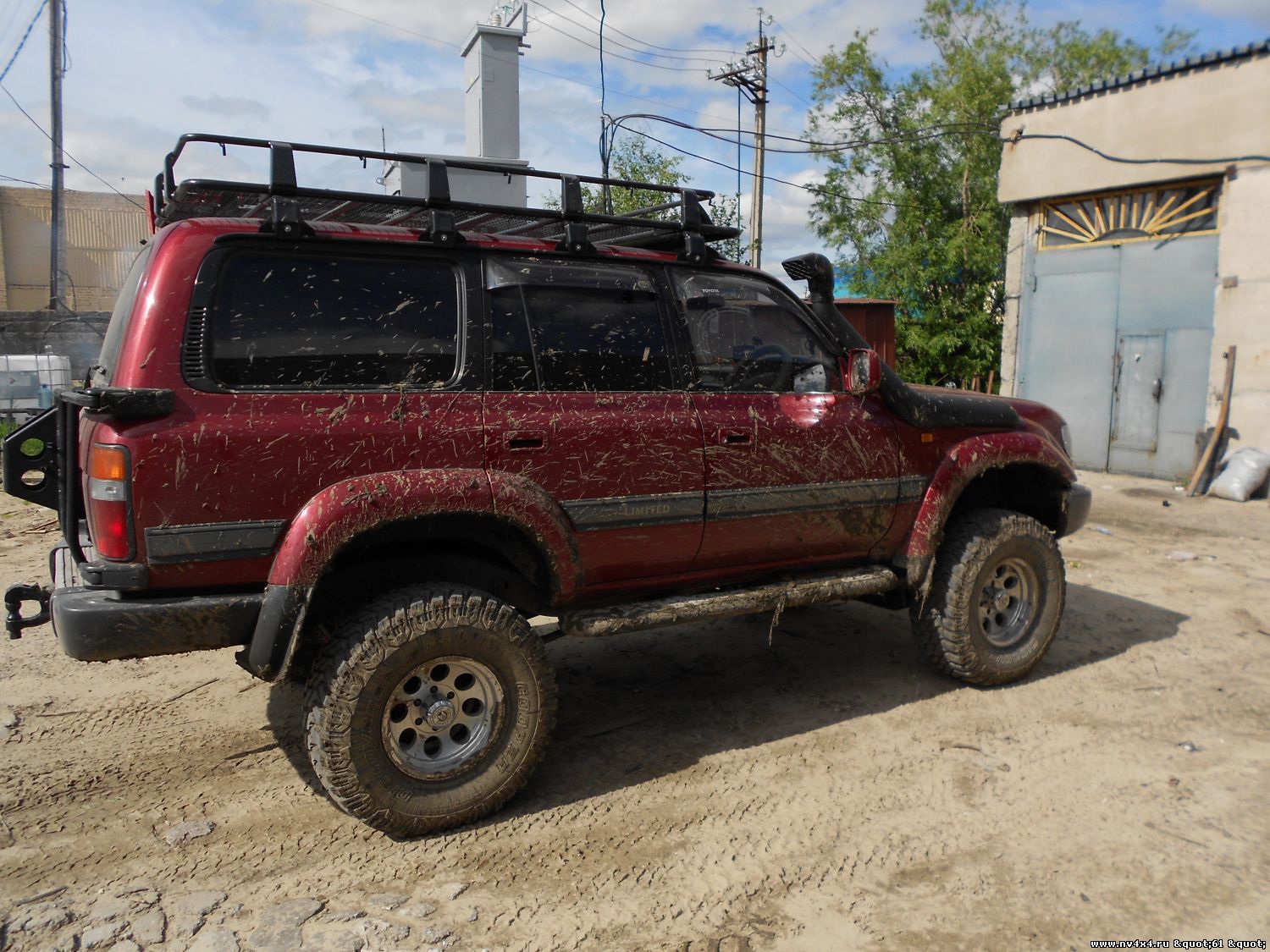

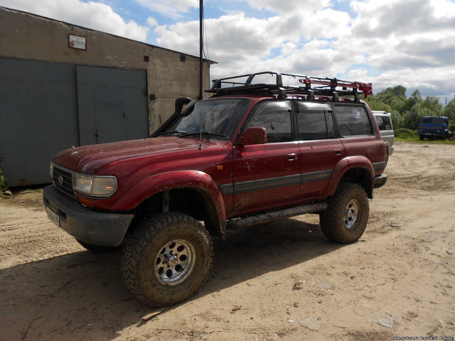

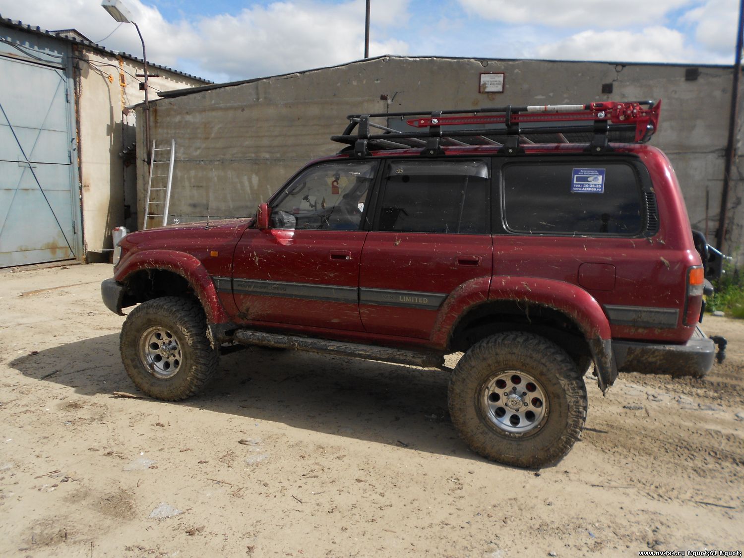

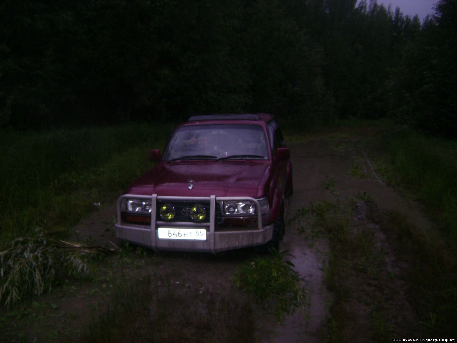

DanilДата: Вторник, 15.07.2014, 23:51 | Сообщение # 19

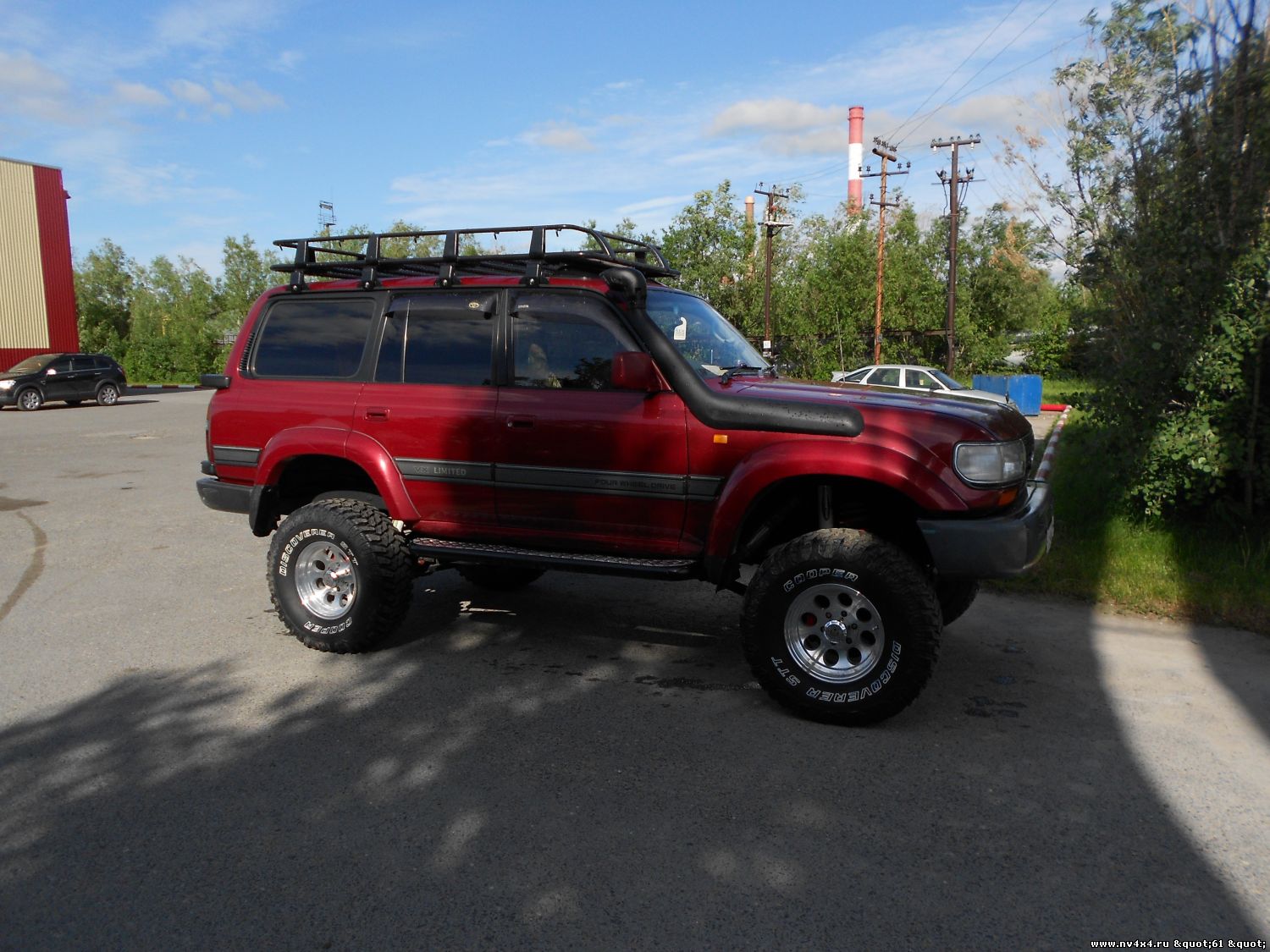

Еще конечно много недочетов, в процессе эксплуатации все доделаю, ну а в целом как то вот так biggrin
Прикрепления: 2588907.jpg (239.0 Kb) · 9633957.jpg (177.5 Kb) · 7863305.jpg (194.1 Kb) · 4645520.jpg (190.2 Kb)
БОРТномер 057
ПыжикДата: Среда, 16.07.2014, 00:18 | Сообщение # 20
Чета мне кажется колеса моловато однако...:)
DanilДата: Среда, 16.07.2014, 00:32 | Сообщение # 21
пока пружины новые так оно и  есть колеса маловаты кажутся,  посмотрим когда поставлю бампера силовики лебедки доп бак и разный шмурдяк может немного и просядет, а если нет то 44 боггер самое то будет smile
БОРТномер 057
КонстантинДата: Среда, 16.07.2014, 08:23 | Сообщение # 22
Danil, Локера покрась в черный цвет и будет смотреться норм с колесами......
За проделанную работу 5+ thumbup
DanilДата: Среда, 23.07.2014, 23:49 | Сообщение # 23
Спасибо Костян, самому тоже нравится пока tongue
БОРТномер 057

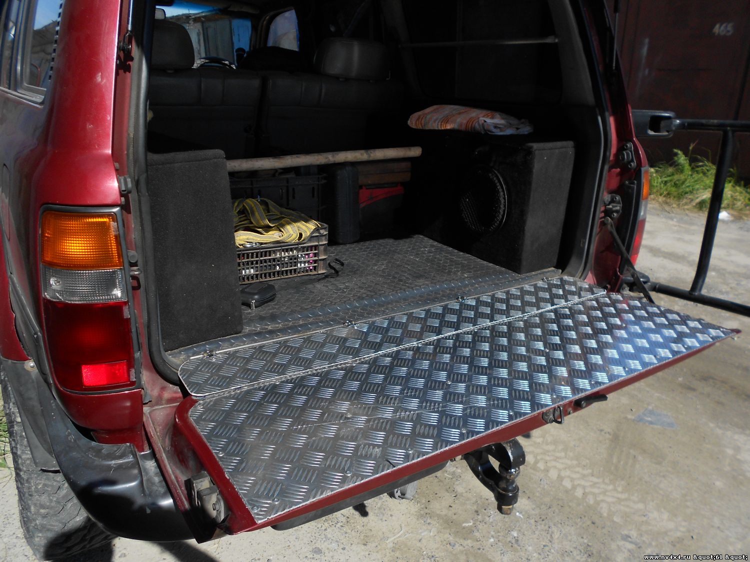

DanilДата: Четверг, 07.08.2014, 08:58 | Сообщение # 25

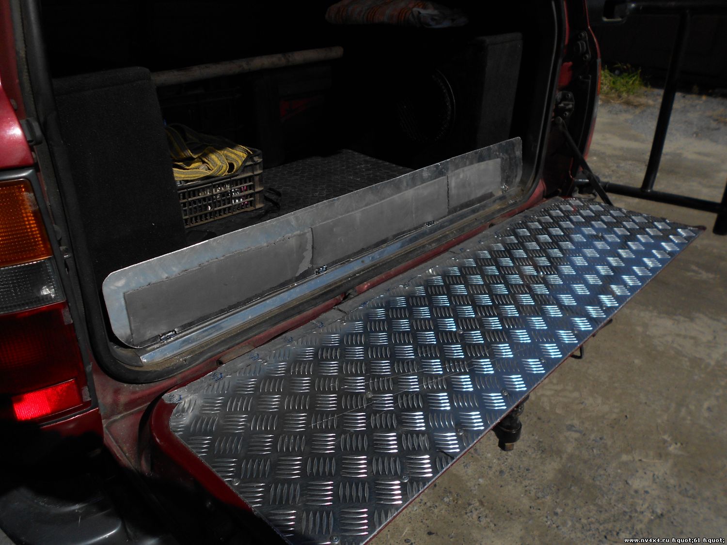

Увидел такую на мой взгляд удобную и полезную штуку на Сотке и  сделал что-то похожее. Не попадают посторонние предметы (маленькая монтажка упала м/д кузовом и бортом, не мог понять почему борт не закрывается) да и мусора меньше и полноценный столик получился.
