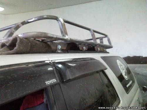

franzusДата: Воскресенье, 28.12.2014, 02:09 | Сообщение # 7
НУ и давай вникать в это дело ....где подсказками ,где интуицией ....начал "варганить " экспедиционный багажник
Прикрепления: 5120825.jpg (186.8 Kb)
franzusДата: Воскресенье, 28.12.2014, 02:11 | Сообщение # 8
процесс работы
Прикрепления: 9512642.jpg (217.0 Kb)
franzusДата: Воскресенье, 28.12.2014, 02:12 | Сообщение # 9
ещё процесс
Прикрепления: 4261277.jpg (189.5 Kb)
Сообщение отредактировал franzus - Воскресенье, 28.12.2014, 02:13
franzusДата: Воскресенье, 28.12.2014, 02:15 | Сообщение # 10
И постановка багажника на Сурф .......тоже не просто ....многие спрашивают КАК?
Да вот так
Прикрепления: 1797634.jpg (158.1 Kb)
franzusДата: Воскресенье, 28.12.2014, 02:18 | Сообщение # 11
в релинг вставляем полосу -заготовку с проушинами .а кней крепим багажнк
Прикрепления: 1093140.jpg (158.8 Kb)
franzusДата: Воскресенье, 28.12.2014, 02:20 | Сообщение # 12
потом на багажник вешаем мульки и ....вуаля ....КРАСИВО
Прикрепления: 0860768.jpg (142.9 Kb)
