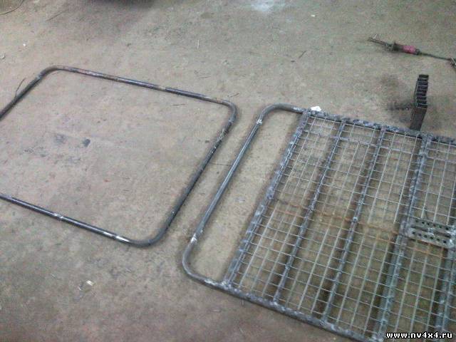

franzusДата: Вторник, 19.04.2011, 02:44 | Сообщение # 7
Я не буду описывать как испортил на трубогибе 8-метров трубы ...не об этом
вот оно началось ...для меня совершенно новое изделие...уже загубил три рамки ..но оно (изделие )постепенно рождаеться

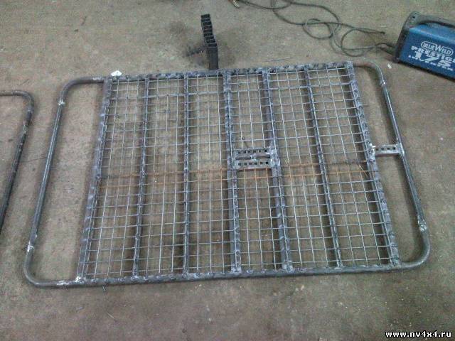

franzusДата: Понедельник, 25.04.2011, 03:54 | Сообщение # 22
вот основа багажника
Прикрепления: 2811886.jpg (204.6 Kb)
franzusДата: Понедельник, 25.04.2011, 03:56 | Сообщение # 23
около основы лежит заготовка верхней рамки
Прикрепления: 2600280.jpg (186.8 Kb)

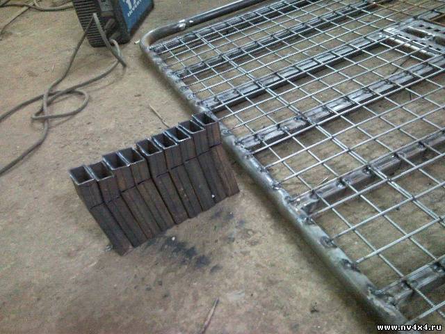

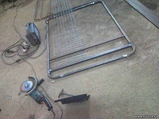

franzusДата: Понедельник, 25.04.2011, 04:01 | Сообщение # 24
делаем заготовки крепления между двух рамок (что-то похожее на ARB)
Прикрепления: 7282123.jpg (217.0 Kb)

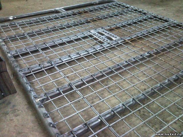

ещё раз вблизи основа
Добавлено (25.04.2011, 04:09)
на решётке ...каждое примыкание к профилю привариваем....дабы не было дрибезжания при езде biggrin :D biggrin а этих привариваний я замучился считать sad
Добавлено (25.04.2011, 04:19)
проварка решётки.....около ....210 шт ..примыкания (два вечера без пива)
Прикрепления: 1445791.jpg (240.7 Kb)
