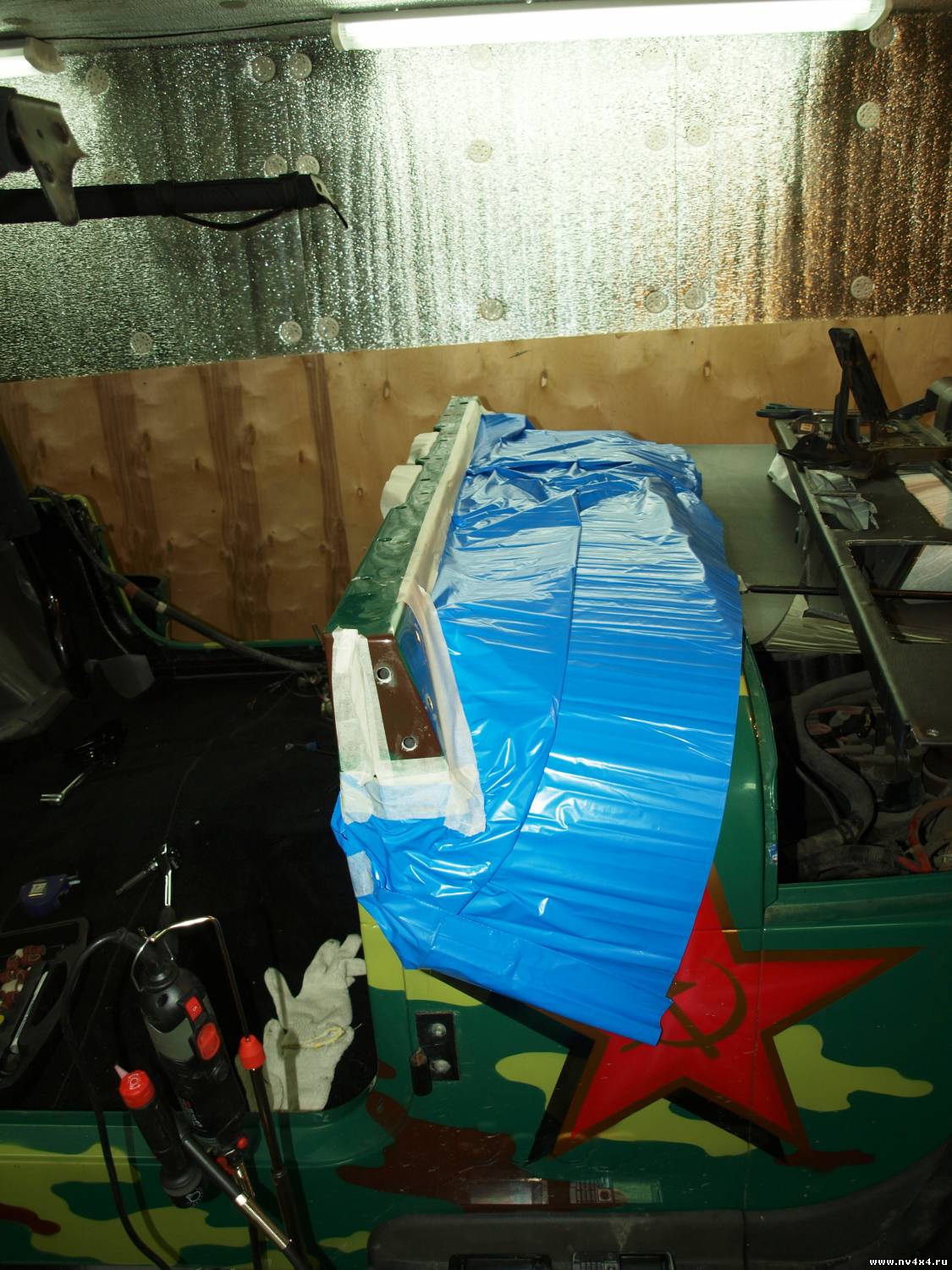

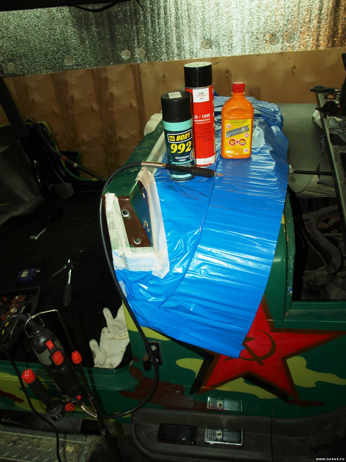

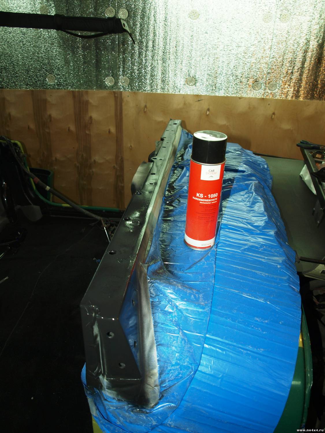

Пользуюсь цинкарем уже не первый год, привозил первый раз 4 года назад с Самары, нареканий нет, готовлю пораженный очаг, цинкарю, жду сутки, грунтую и покрываю антигравием. Еще не разу ржавчина не вылазила. Сейчас занимаюсь тем же самым, антигравий не плохая защита от корозии + антискрип (после высыхания как резиновая прокладка).
Прикрепления: 0269927.jpg (212.3 Kb) · 9639414.jpg (181.0 Kb) · 8045324.jpg (203.5 Kb)

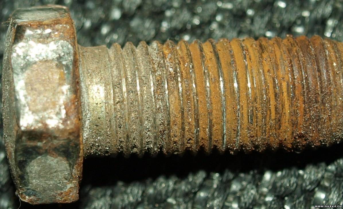

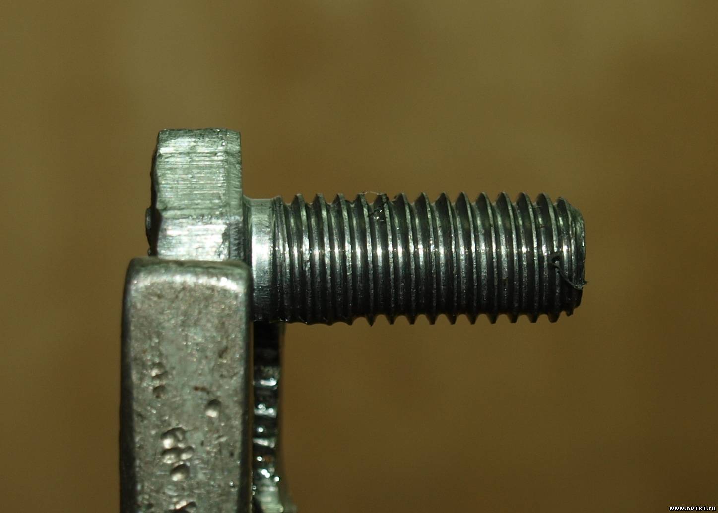

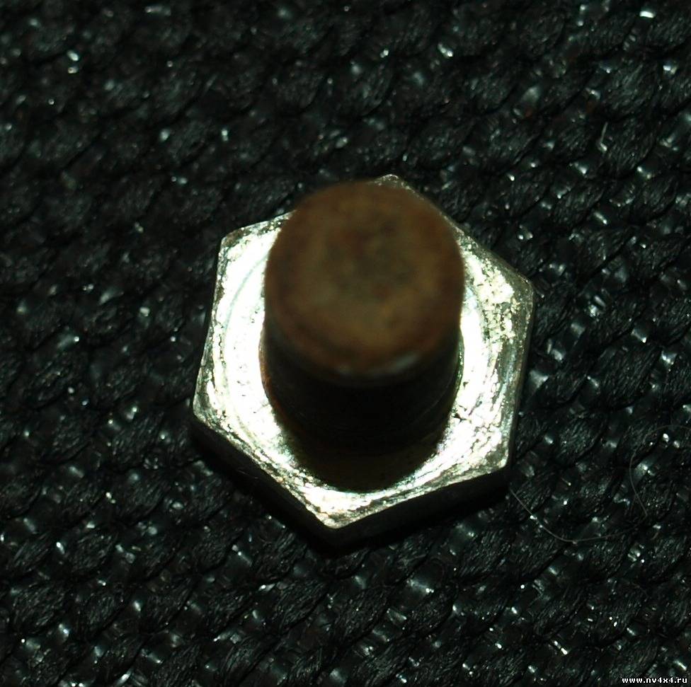

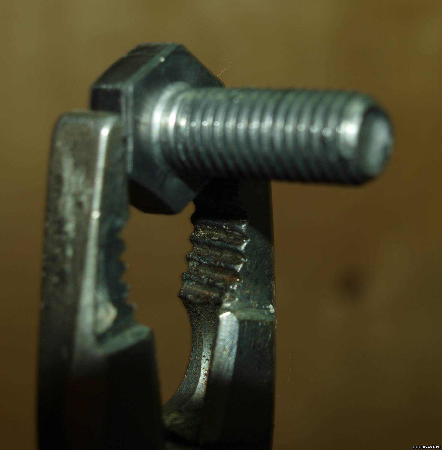

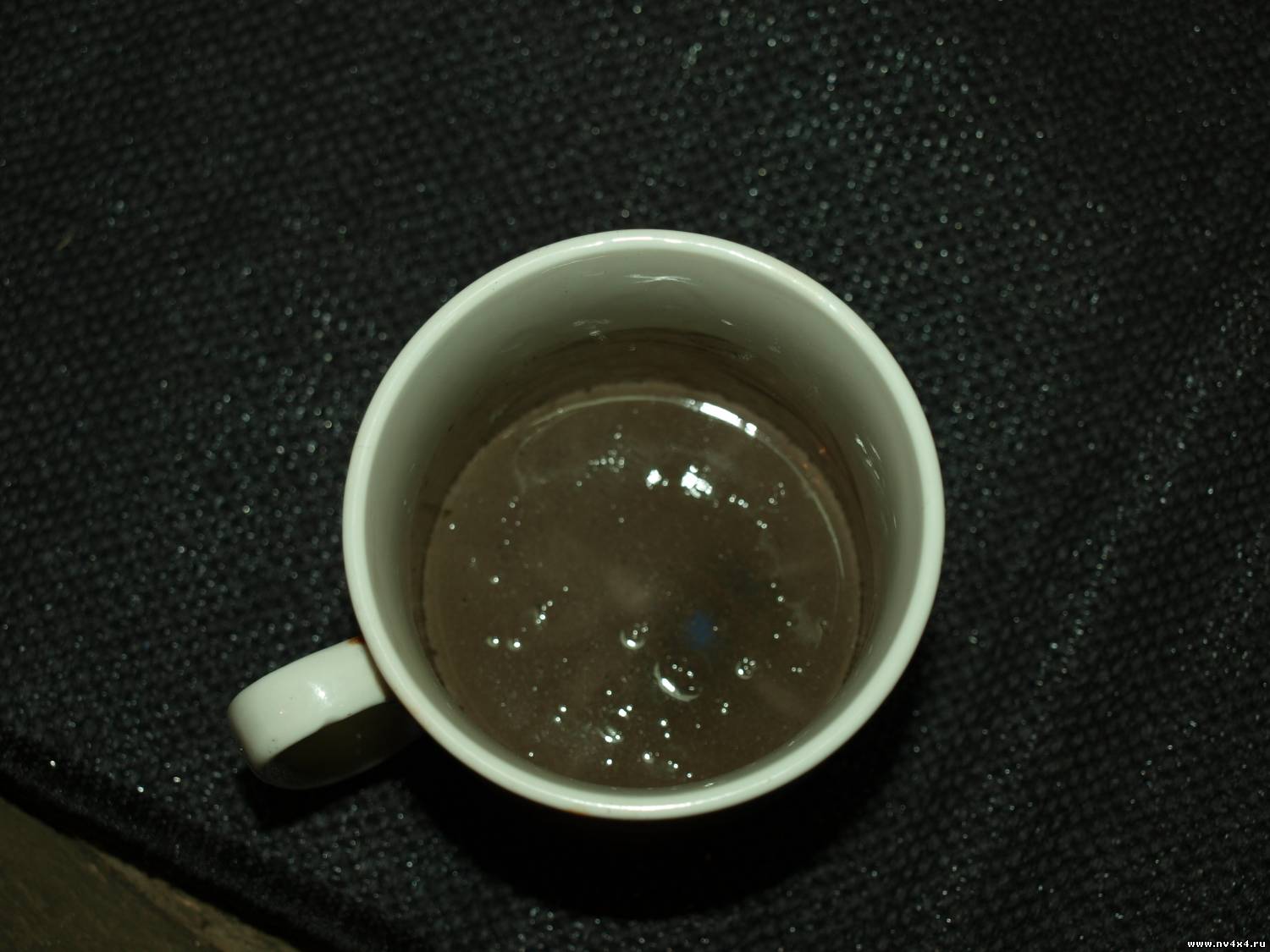

Для наглядности бросил вчера в стакан с цинкарем на 10 минут ржавый болт и вот результат:
цинкарь - прозрачная жидкость, после реакции с ржавым металлом получается вот что
Прикрепления: 5291575.jpg (229.2 Kb) · 4714367.jpg (120.0 Kb) · 8788053.jpg (230.2 Kb) · 0653137.jpg (363.6 Kb) · 0013268.jpg (81.9 Kb)
Сообщение отредактировал Флагоносец - Четверг, 31.03.2011, 09:37
MARMOTAДата: Вторник, 29.03.2011, 20:39 | Сообщение # 21
ты его шляпкой чтоли только мокнул? так то он весь так блестеть должен..я с гвоздем такую операцию делал smile

всё всё...вижу biggrin

Флагоносец, для нас с тобой это чудесная штука....но Шевген, ща почитав в поисковике опять скажет...что там какой то негодяй где то что то когда то написал что ..... biggrin :D biggrin :D biggrin и пока ты этот болт НА СВОЮ МАШИНУ или еще куда не вкрутишь он никогда не поверит biggrin :D biggrin и наверняка завтра этот болт опять станет таким же ржавым как и был biggrin :D biggrin biggrin biggrin
Сообщение отредактировал MARMOTA - Четверг, 31.03.2011, 09:44
ФлагоносецДата: Вторник, 29.03.2011, 20:39 | Сообщение # 22
Помоему против этого фотоотчета не поспоришь, CRAB был свидетелем smile
