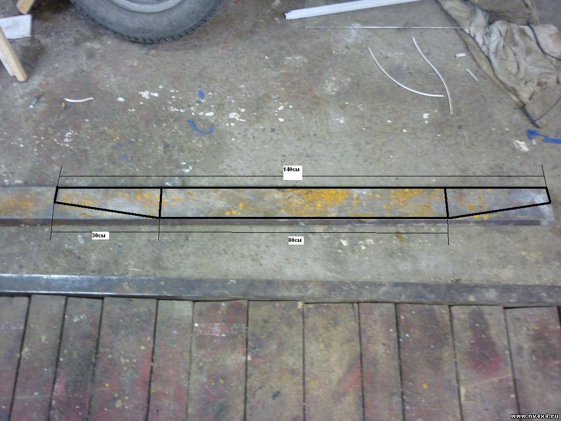

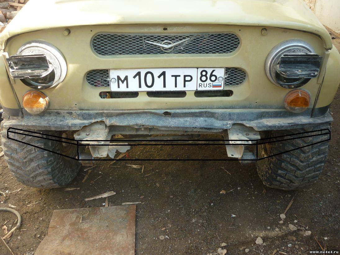

Короче первые шаги сделаны в сторону швеллера!!! Уже разметку нанес-буду заниматься кройкой и шитьем biggrin
типа вот так
Иван, Двенадцатый,
Ну как бы есть один плюс-за него удобно держаться, а может и не один!!!
Прикрепления: 2173293.jpg (173.0 Kb) · 2855948.jpg (130.1 Kb)
Сообщение отредактировал ДенисНВ - Пятница, 29.04.2011, 14:19
ДвенадцатыйДата: Пятница, 29.04.2011, 14:35 | Сообщение # 28
ДенисНВ, нормалек!именно это я и имел в виду.

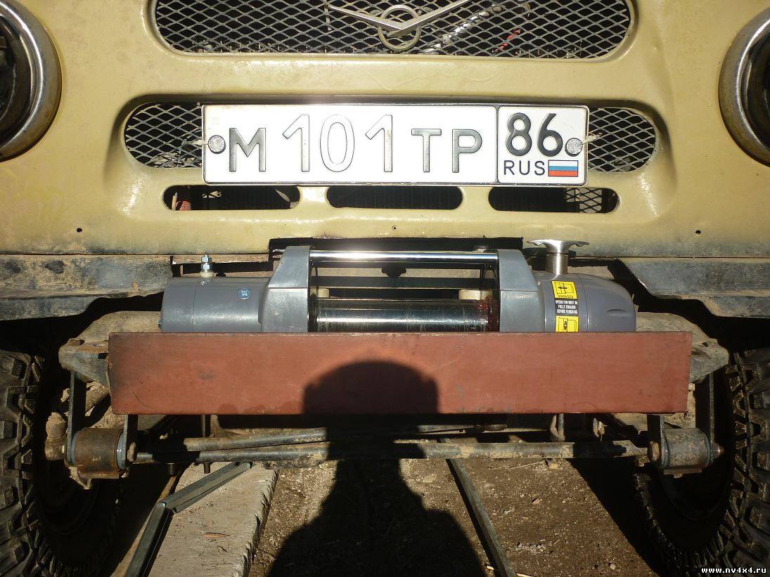

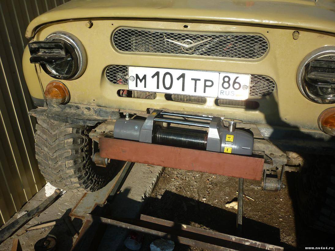

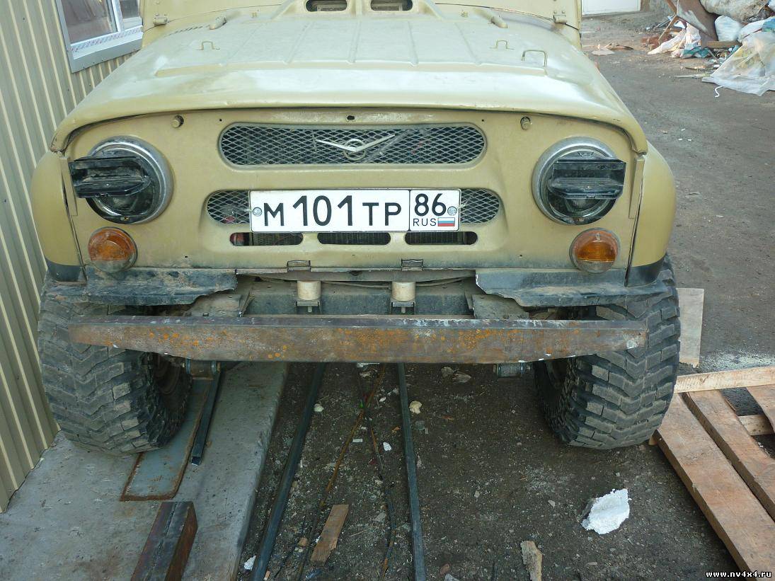

вот уже подрезал кузов и вырезал бампер!!!
Прикрепления: 1917574.jpg (172.7 Kb)
ДвенадцатыйДата: Вторник, 03.05.2011, 23:07 | Сообщение # 33
млин,че то кажется узковат получается.... и хотелось бы еще вид с низу глянуть,особенно зауженые края.
Добавлено (03.05.2011, 23:07)
я ж сказал что швелер 150мм надо использовать! angry angry angry
franzusДата: Вторник, 03.05.2011, 23:32 | Сообщение # 34
ДенисНВ, Ден а ты края не загибал,?
ДенисНВДата: Среда, 04.05.2011, 08:16 | Сообщение # 35
Quote (Двенадцатый)
Пока сам не пойму не сделаю! Правильно говорят что нужно учится на чужих ошибках, но я не видел этих ошибок!!!
franzus,
Пока еще не загнул!

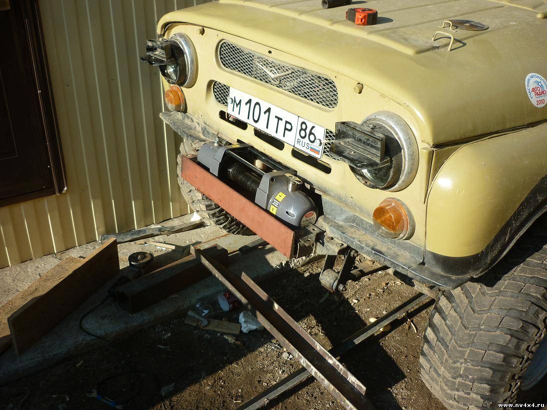

ДенисНВДата: Среда, 04.05.2011, 18:12 | Сообщение # 36
Вот что получается!!!
Прикрепления: 5066873.jpg (166.7 Kb) · 9274989.jpg (172.2 Kb) · 6496350.jpg (169.6 Kb)

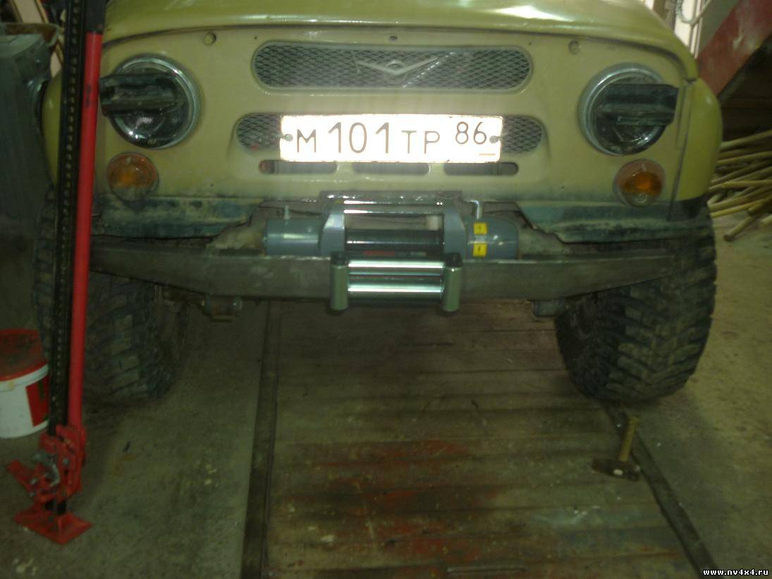

ДенисНВДата: Четверг, 12.05.2011, 08:59 | Сообщение # 37
Практически готово!!!!

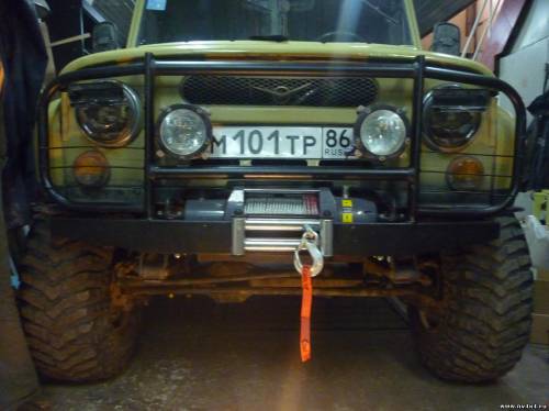

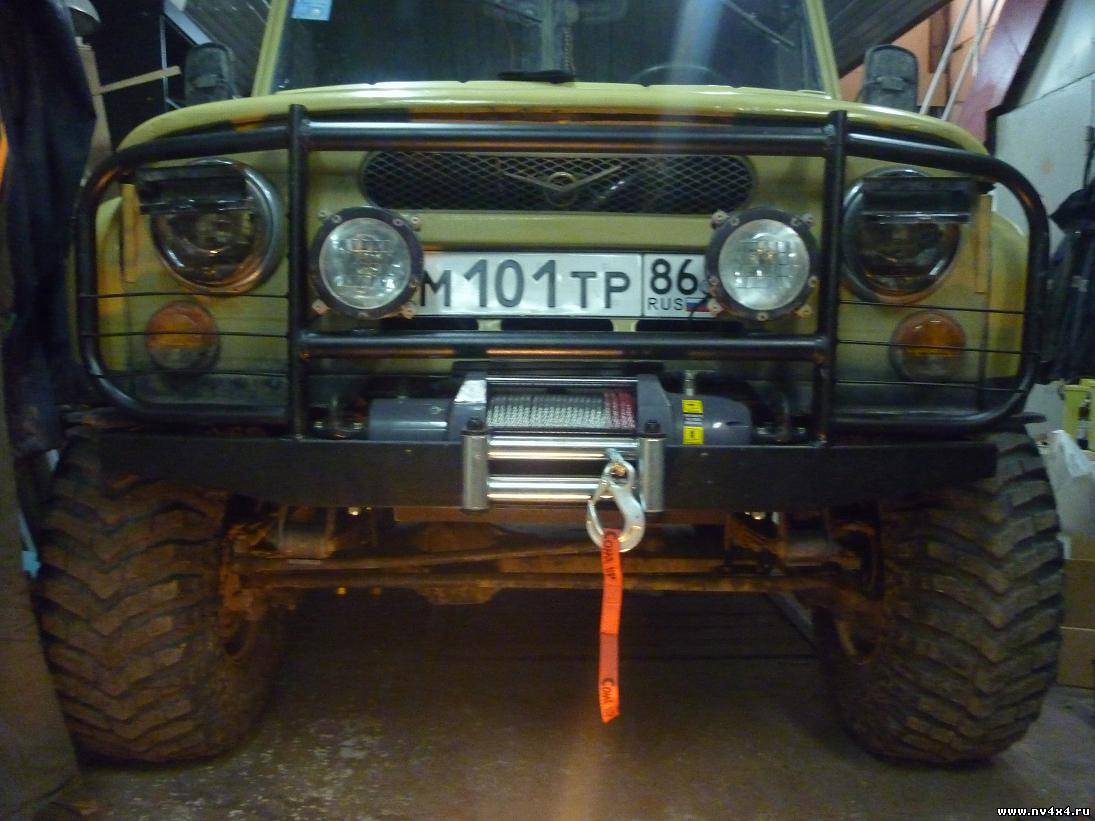

Итак бампер готов, отгрунтован, установлен! Лебядь стоит и уже подключена!!! Осталось дело за малым поменять провода и клемы и можно тестить!!!
ДенисНВДата: Понедельник, 16.05.2011, 11:35 | Сообщение # 39
Вот так получилось!!! Конечно есть несколько ошибок из-за отсутствия опыта работы с железом, болгаркой и сваркой! Но как говорится ошибок не делает тот кто ничего не делает!!!!
