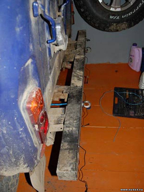

бампер от газ-66 раскроить либо искать такую трубу квадратную 150мм, весит весь бампер около 10 кг, видел ее у Рзянина в гараже, он себе бампер задний с нее сваял, тощина 4мм, очень крепкая... а вот хде ее взять незнаю, у него у самого один кусок был...

есть еще квадратная труба (профиль) 150мм сам видел!!
ДвенадцатыйДата: Четверг, 28.04.2011, 16:56 | Сообщение # 12
Сергей, есть,но я считаю что она не покатит-это ж вынос переднего габарита вперед еще как минимум на 15см,а это потеря геометрической проходимости,да и видок не очень будет,на мой взгляд...

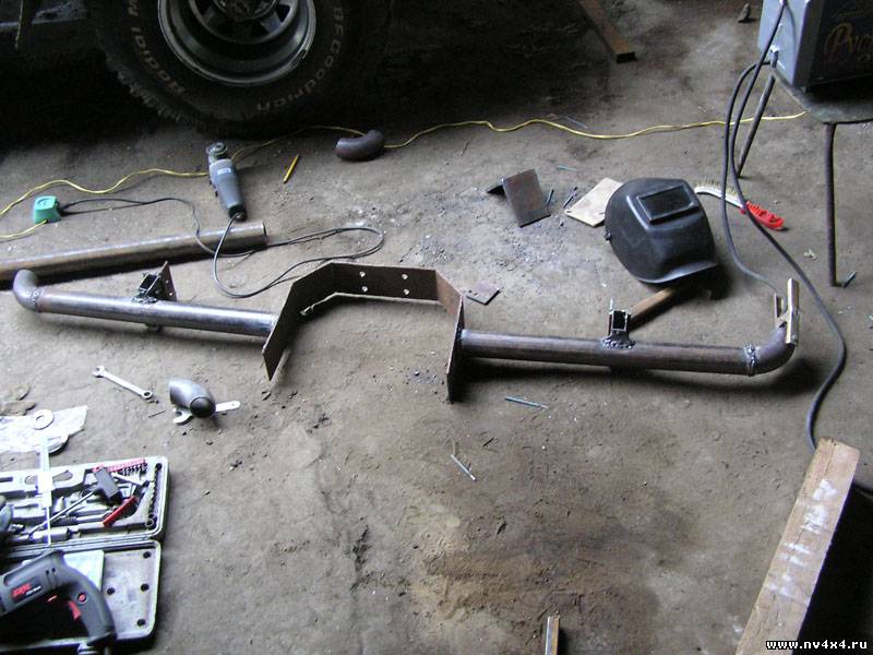

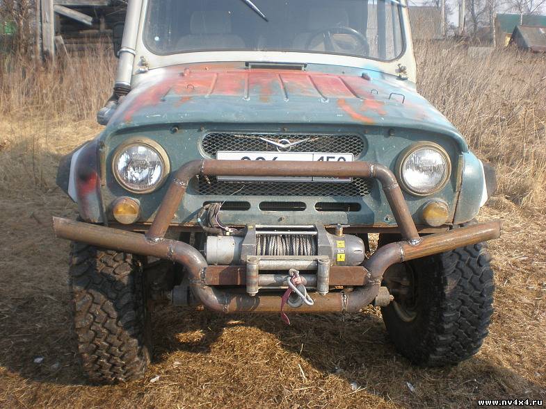

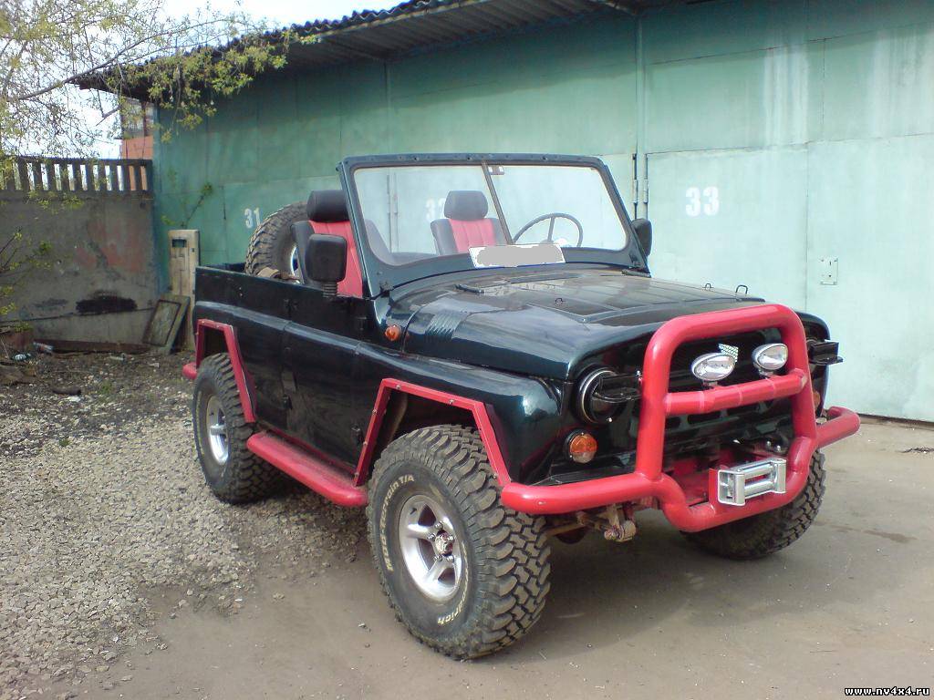

Вот тебе
Прикрепления: 0567565.jpg (102.3 Kb) · 9114064.jpg (131.2 Kb) · 7889156.bmp (1.37 Mb) · 7400442.jpg (117.7 Kb) · 6208843.jpg (277.1 Kb) · 5264763.jpg (237.2 Kb)

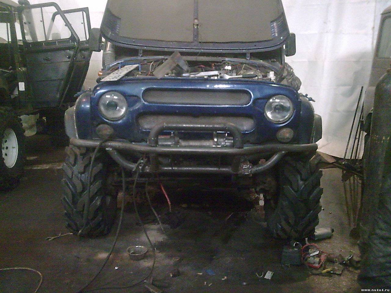

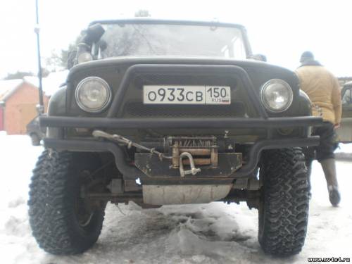

Сообщений: 144
Прикрепления: 5002504.jpg (110.7 Kb) · 6567214.jpg (145.3 Kb)
