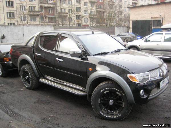

ШевгенДата: Вторник, 17.05.2011, 09:49 | Сообщение # 5
Есть форум пикапклуб, но там чтоб картинки смотреть, нужно зарегиться.
Mitsubishi L200 Triton 2007 Gunzzlinger Edition
Бразилианский шноркель на L200
Жесткая блокирофка в передний редуктор L200n? Как-то реализуемо?
Бодилифт для L200N
Лифт L200N!!!
И ты ды
Прикрепления: 9366895.jpg (49.4 Kb)
