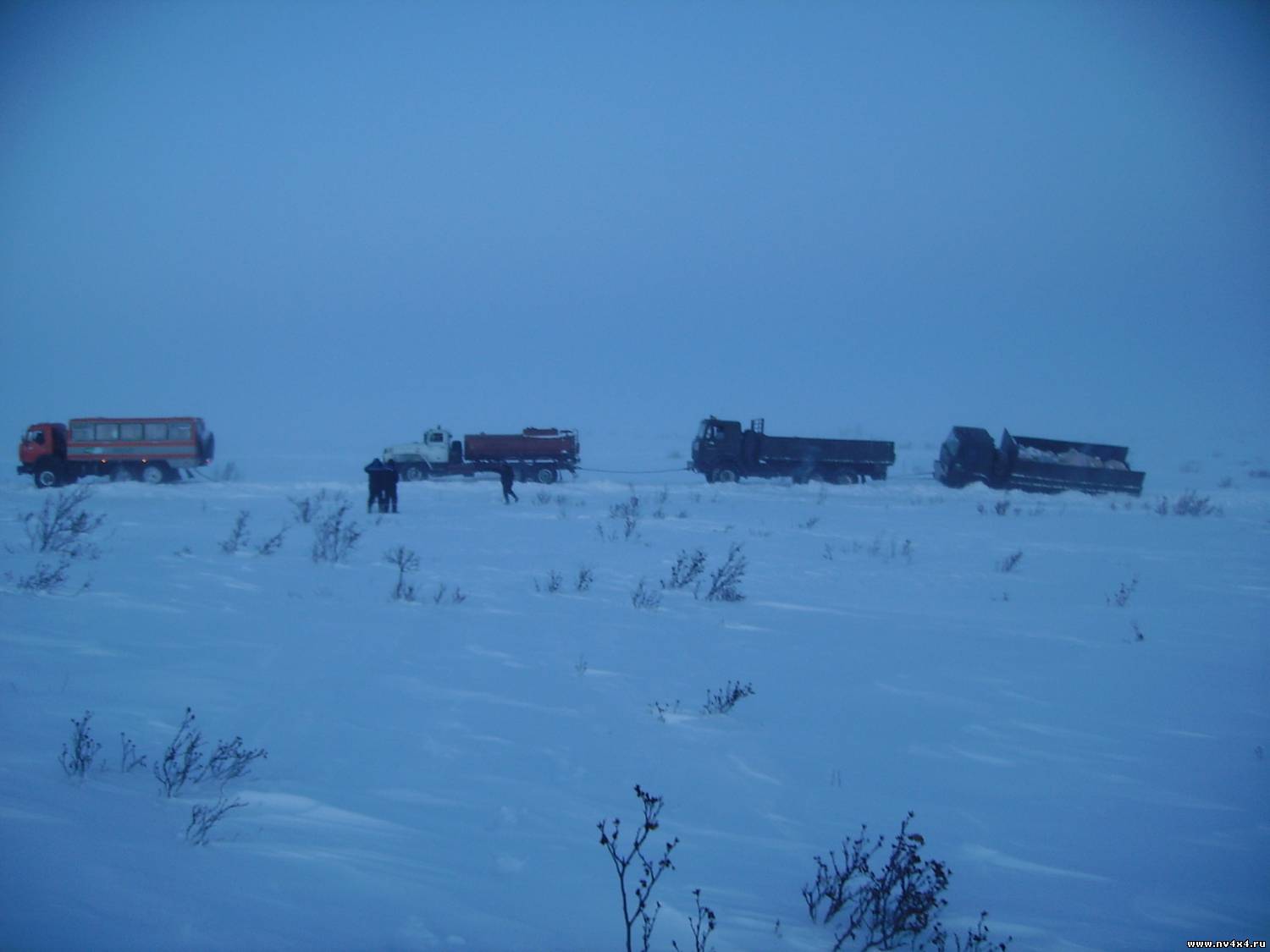

Добавлено (24.06.2011, 00:16)
НА динамической стропе на много лучше ИМХО.
Шевген плавал,он знает!!! даже не могу представить как бы мы сним на жестком галстуке ехали...
Прикрепления: 1809966.jpg (65.1 Kb)
