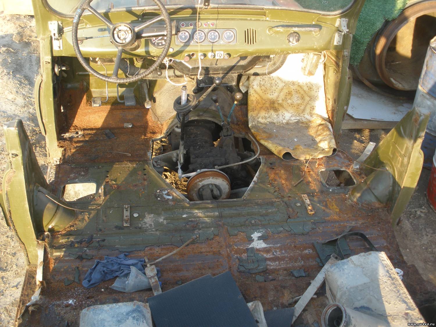

Вчера разобрал салон. Снял сидения и убрал всё напольное покрытие: линолиум и какойто там утиплитель, на подобии ватина. Утиплитель + влага сделали своё дело. Вся краска слезла и покрылась ржавчиной.
Я был сильно удивлён что нет дыр!!! Столько лет и состояние удовлитворительное. Видал 5 летние машины и у них было хуже состояние пола.
Ну и конечно- первая кровь))) за саморез зацепился пальцем))
Фото позже будут!!!

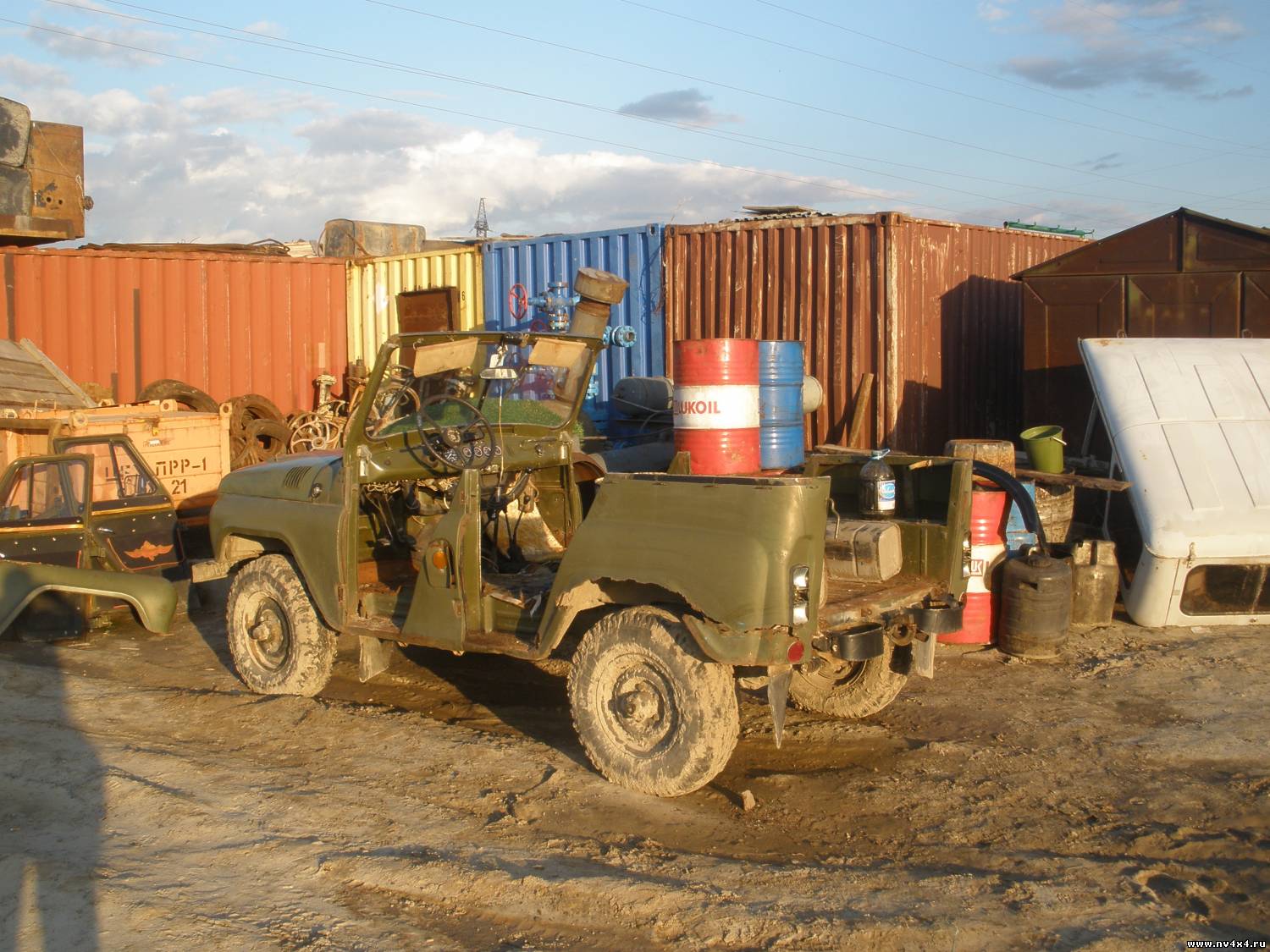

Kent-ntДата: Суббота, 06.08.2011, 22:39 | Сообщение # 4
Вот и фото

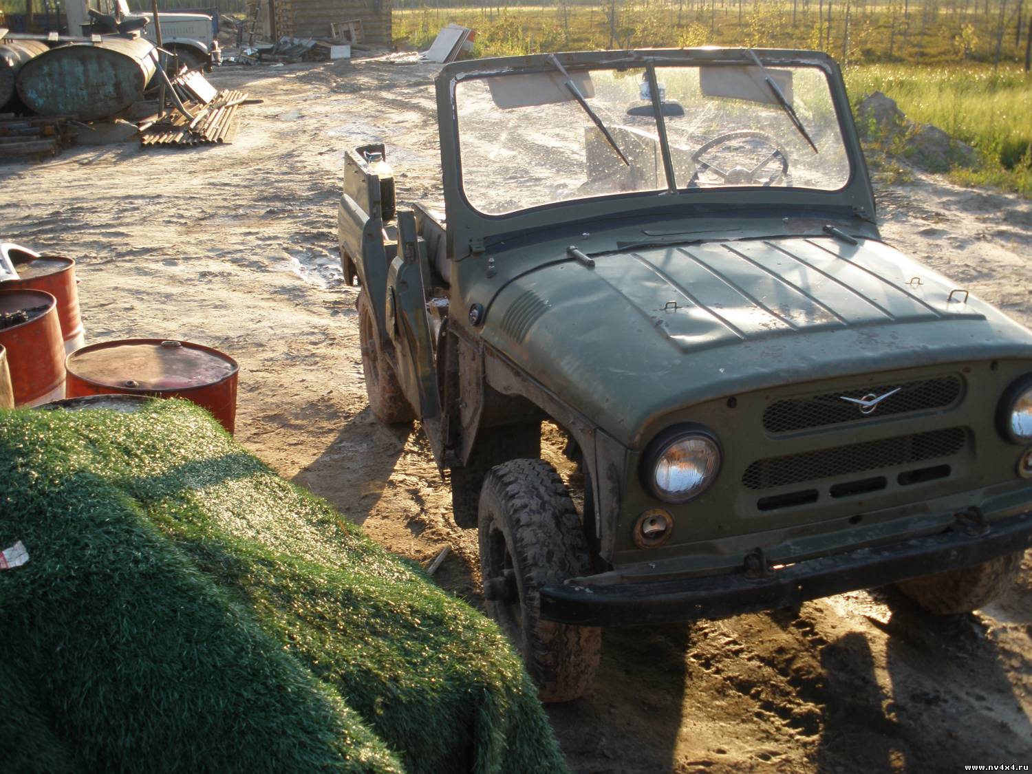

А это на колёсах следы первой проверуки ходовых качеств
Прикрепления: 1490284.jpg (247.6 Kb) · 8889449.jpg (228.2 Kb) · 0518866.jpg (263.5 Kb)

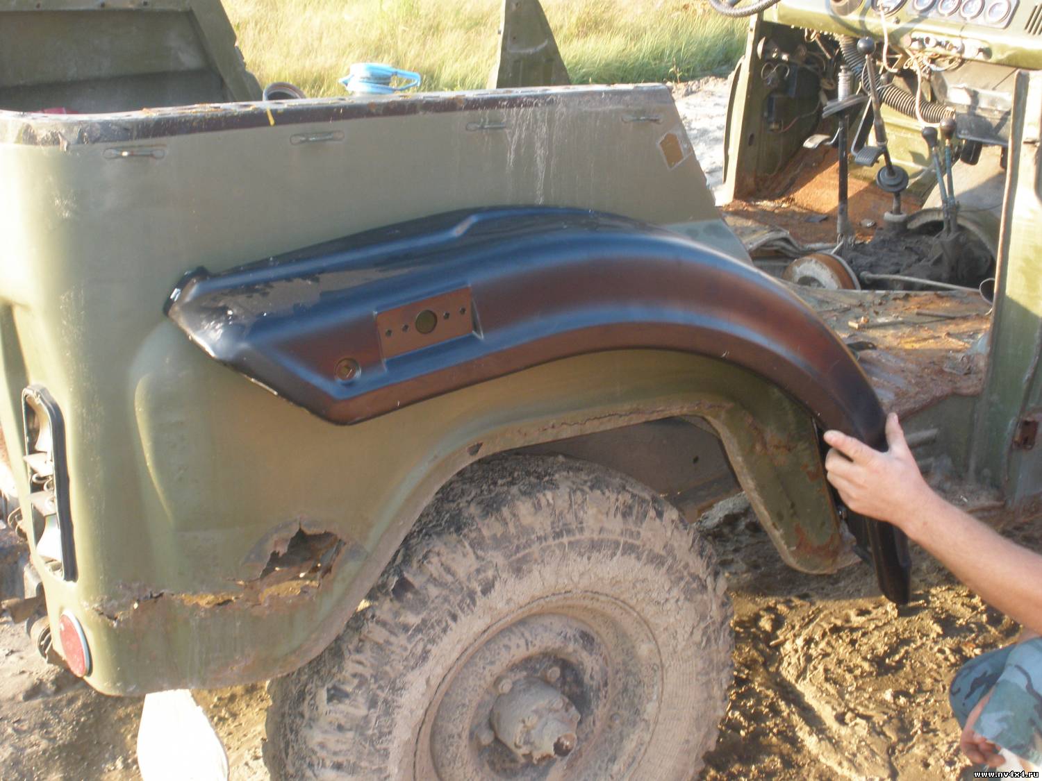

А здесь я примерил расширители арок biggrin biggrin biggrin

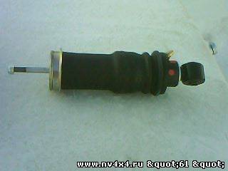

Это воздушная подушка, а внутри её амортизатор

Подушка кабины от Скании. Их четыре стоит под кабиной.
Так что у меня будет пневмо-подвеска......

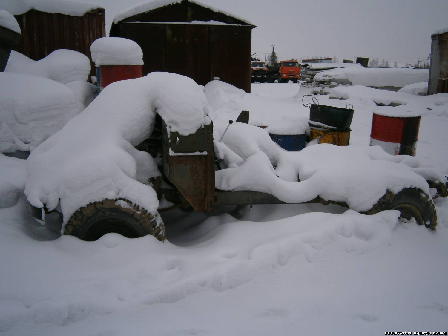

Kent-ntДата: Понедельник, 02.01.2012, 15:25 | Сообщение # 10

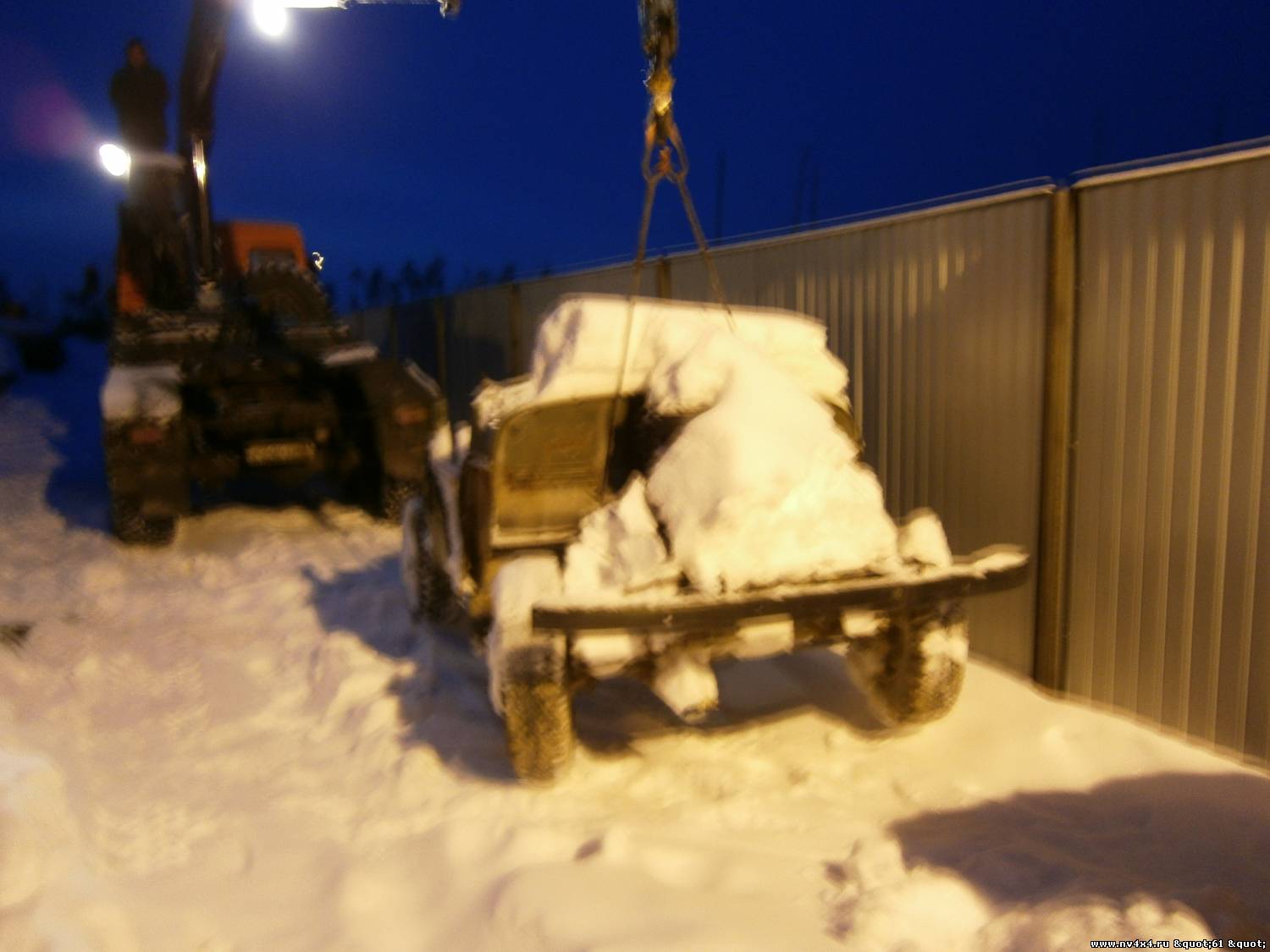

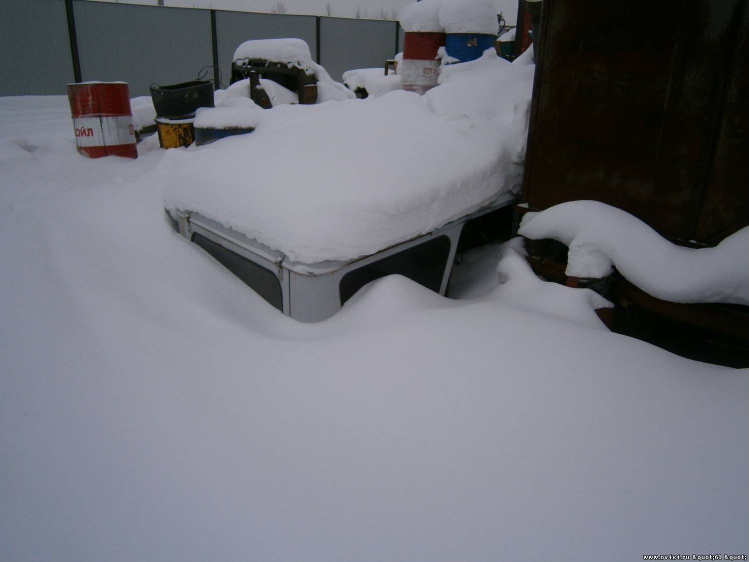

Решил немного позаниматься УАЗкой, а для начала нужно было извлечь из под снега
Прикрепления: 7301942.jpg (94.5 Kb)
Kent-ntДата: Понедельник, 02.01.2012, 15:27 | Сообщение # 11
Процес извлечения. Спасибо этому Дядьке))
Прикрепления: 5755060.jpg (101.8 Kb)

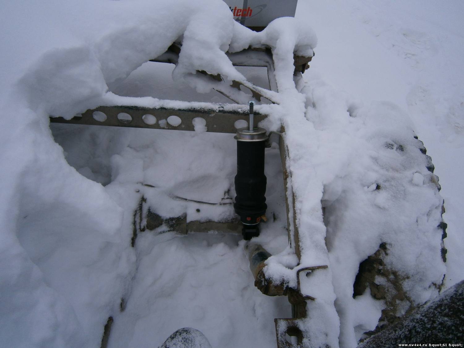

Это фото пневмо подушки, давно не получалось выложить.
Прикрепления: 0264890.jpg (108.0 Kb)

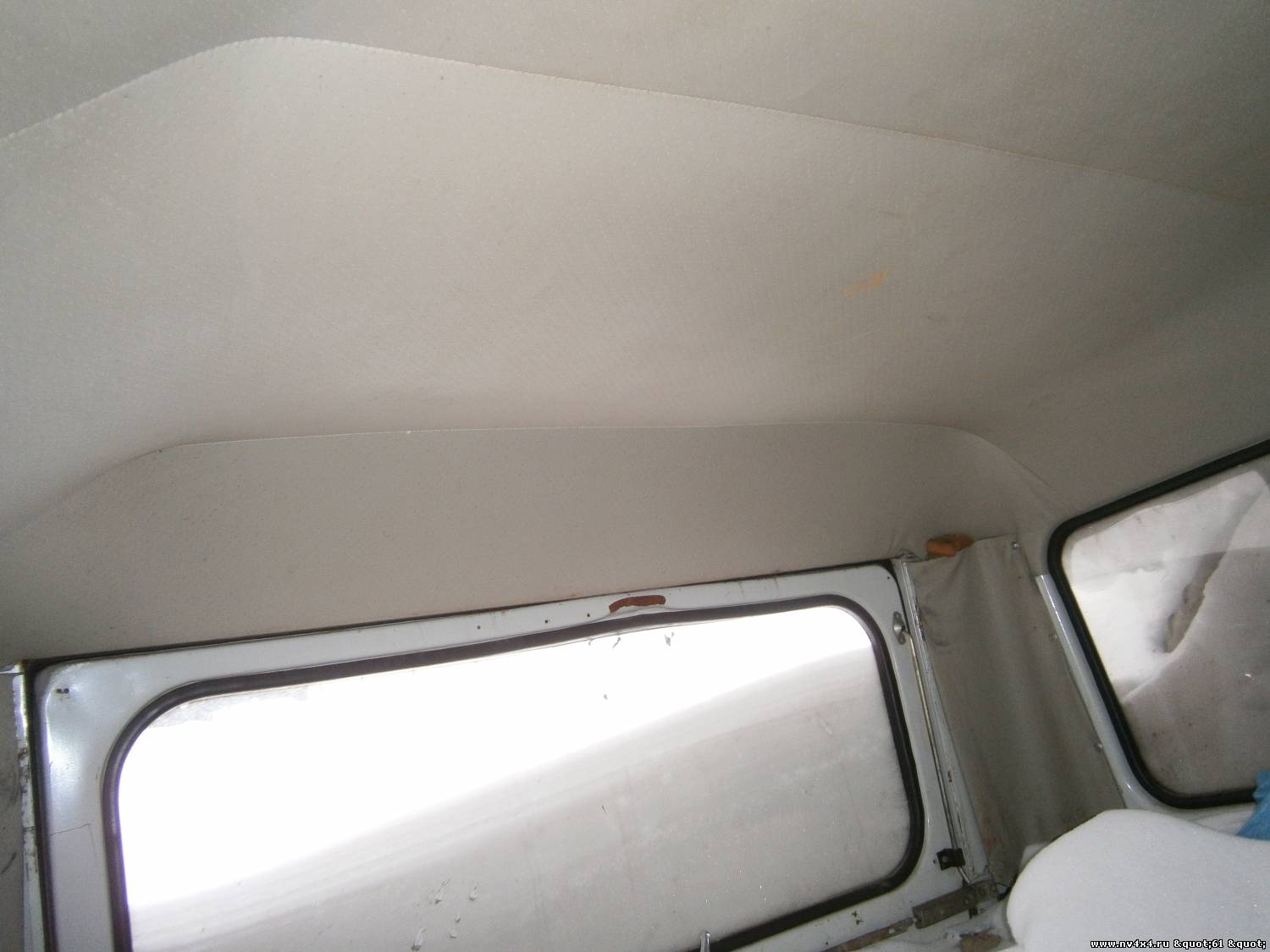

Эта крыша продаётся,
Ещё рессоры, пока задние
Прикрепления: 6917351.jpg (69.8 Kb) · 4123614.jpg (99.9 Kb)

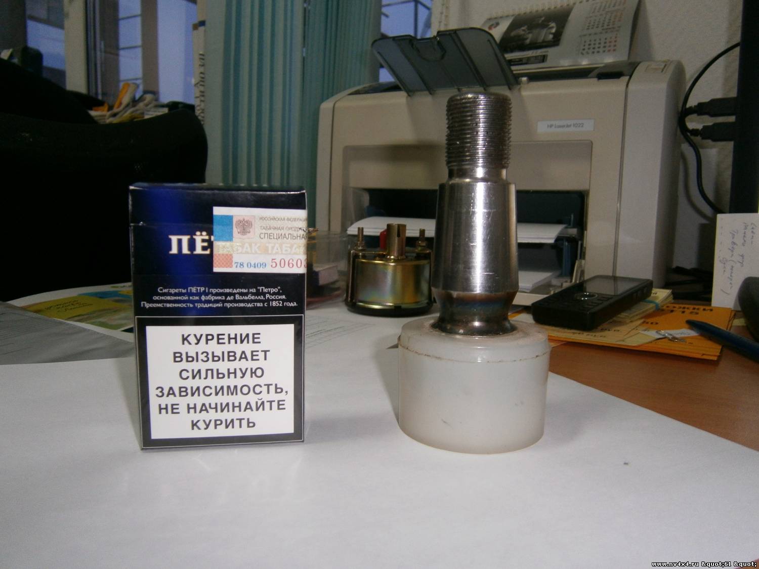

Так как ходовая будет не рессорная а на рычагах то выбор остановился на таких шарнирах (Палец рулевой полеуретановый Камаз)
Прикрепления: 3721596.jpg (122.4 Kb)

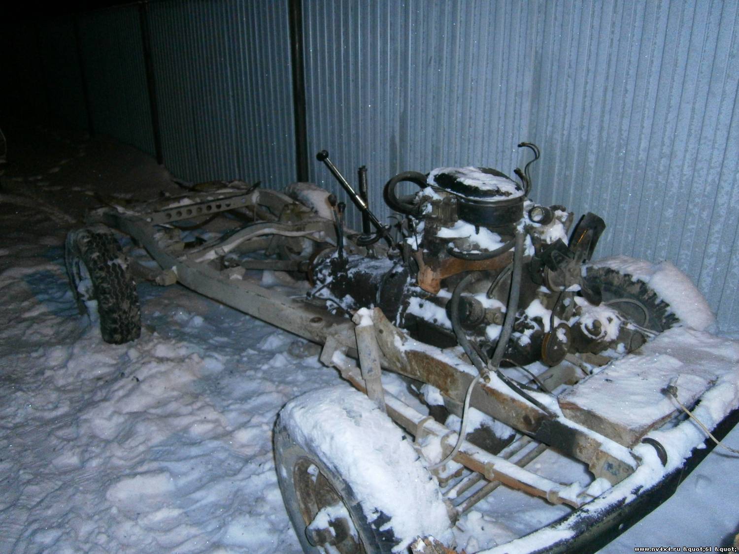

Щас на этой стадии
Прикрепления: 4794491.jpg (195.4 Kb) · 4661772.jpg (210.1 Kb)

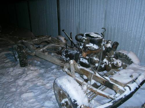

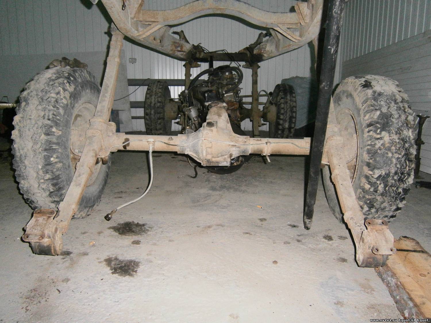

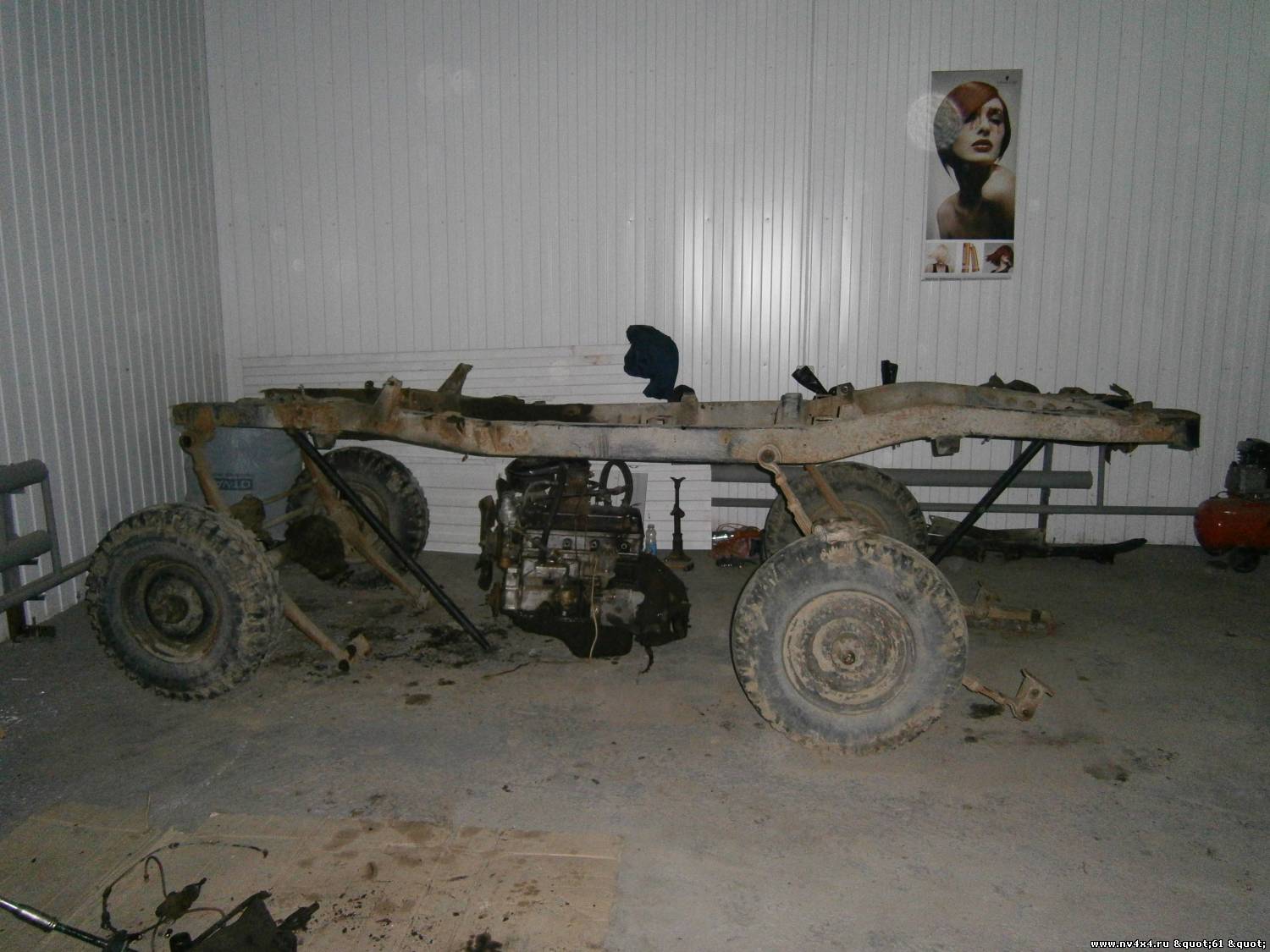

Kent-ntДата: Вторник, 27.03.2012, 08:28 | Сообщение # 17
Вот чё!!!

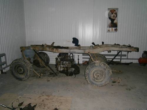

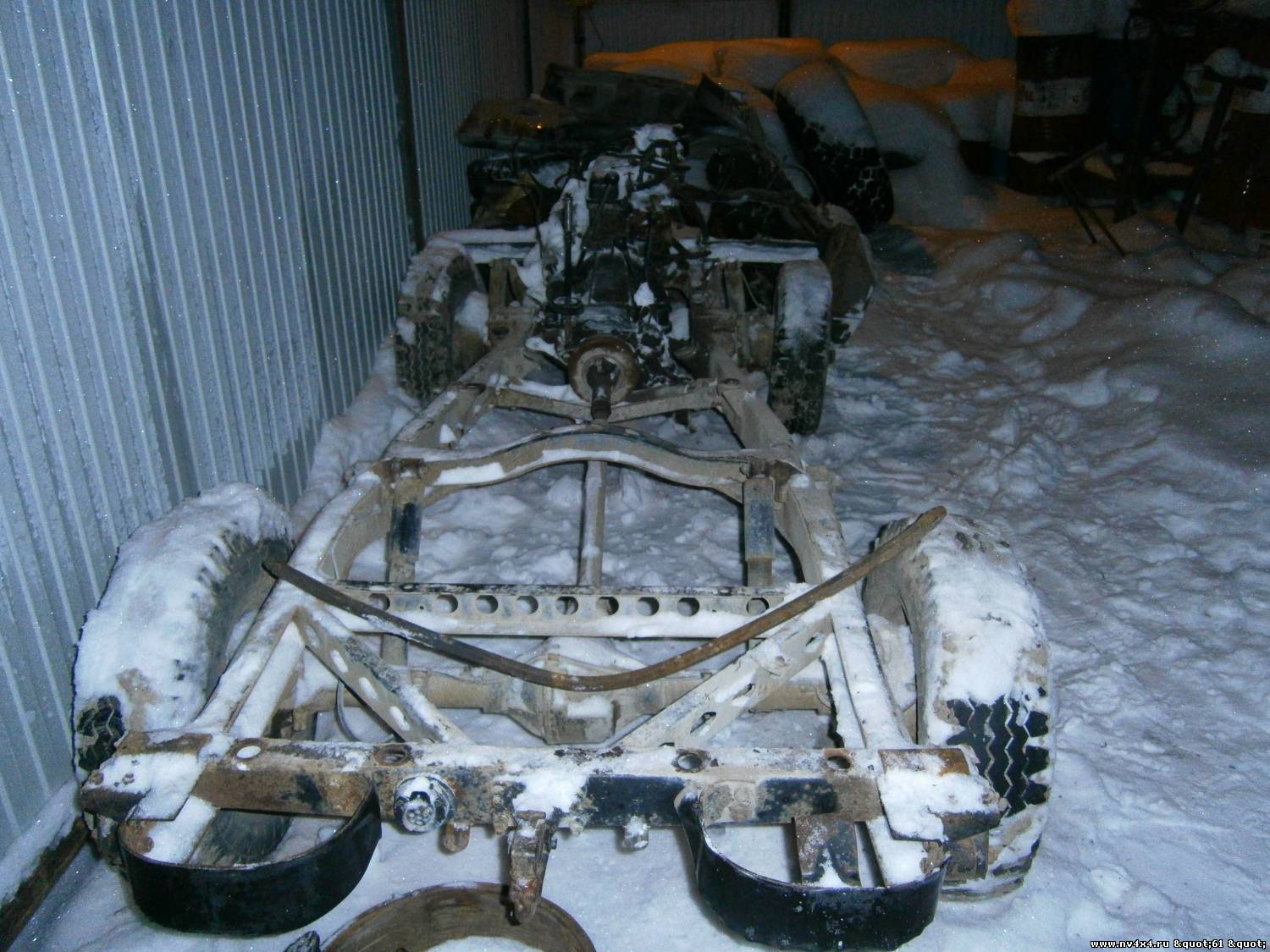

Вчера была переступлена черта невозврата - отрезал заднюю часть рамы!!
Прикрепления: 4804494.jpg (169.1 Kb) · 4779349.jpg (210.0 Kb)
