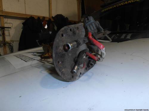

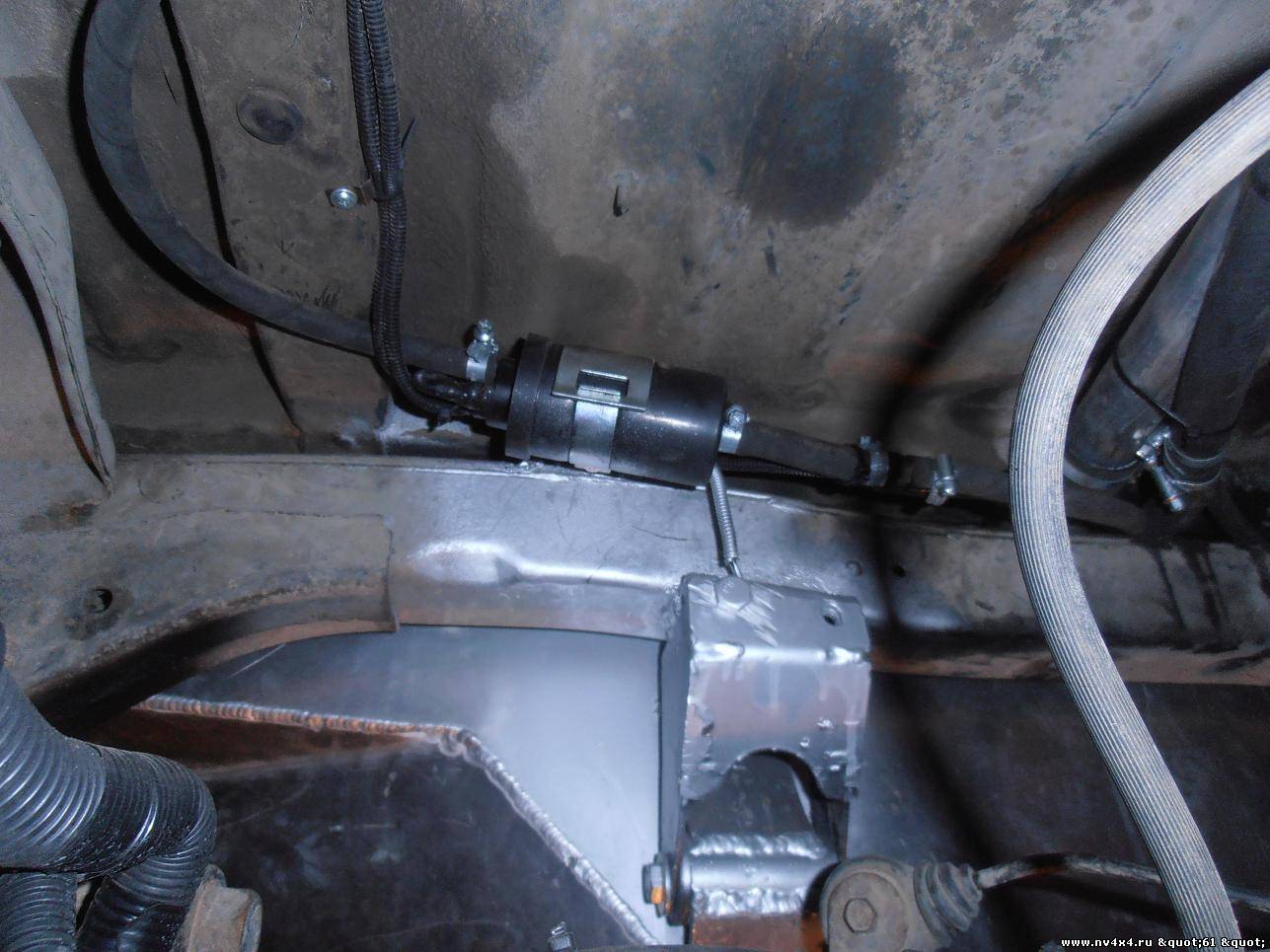

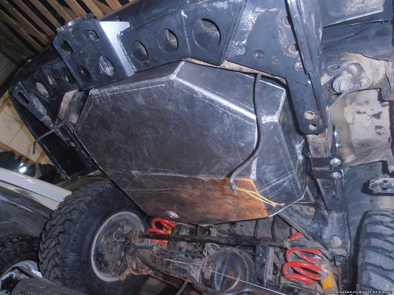

Очередной этап строительства.
Дальность хода во многом определяет запас топлива, как в канистрах так собственно и в баках. С сегоднешнего дня я могу смело носить звание крейсер дальней авиации. Так как без дозоправок растояние которое может пройти мой конь примерно 2200 км.
Собственно вот что дает эту возможность.
Дополнительный бак на 150 литров. Сумарный запас топлива 250 литров.
Крепление бака к раме через опорные резинки, по принципу саленблоков. Дно бака выполненно из легкосплавного металла с толщиной стекнки 5 мм. что само по себе уже броня.
Далее. Система сообщения с основным баком выполненна выносным бошевским насосом под управлением тумблера.
Это обусловленно тем что при поломке внешний насос проще поменять чем погружной.
Далее для удобства стоит перепускной кран
Данная опция сделанна по следующим причинам. В дороге да и при ремонте нужна солярка для промывки запчастей, или заправить кого либо на дороге в экстренных ситуациях. Посему при повороте рукоятки топливо подается не в основной бак, а в штуцер выведенный в лючек заправочной горловины

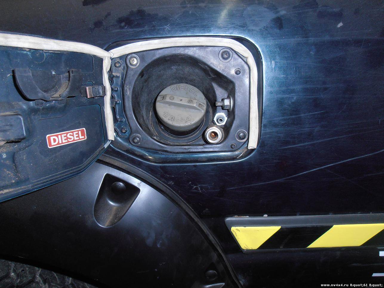

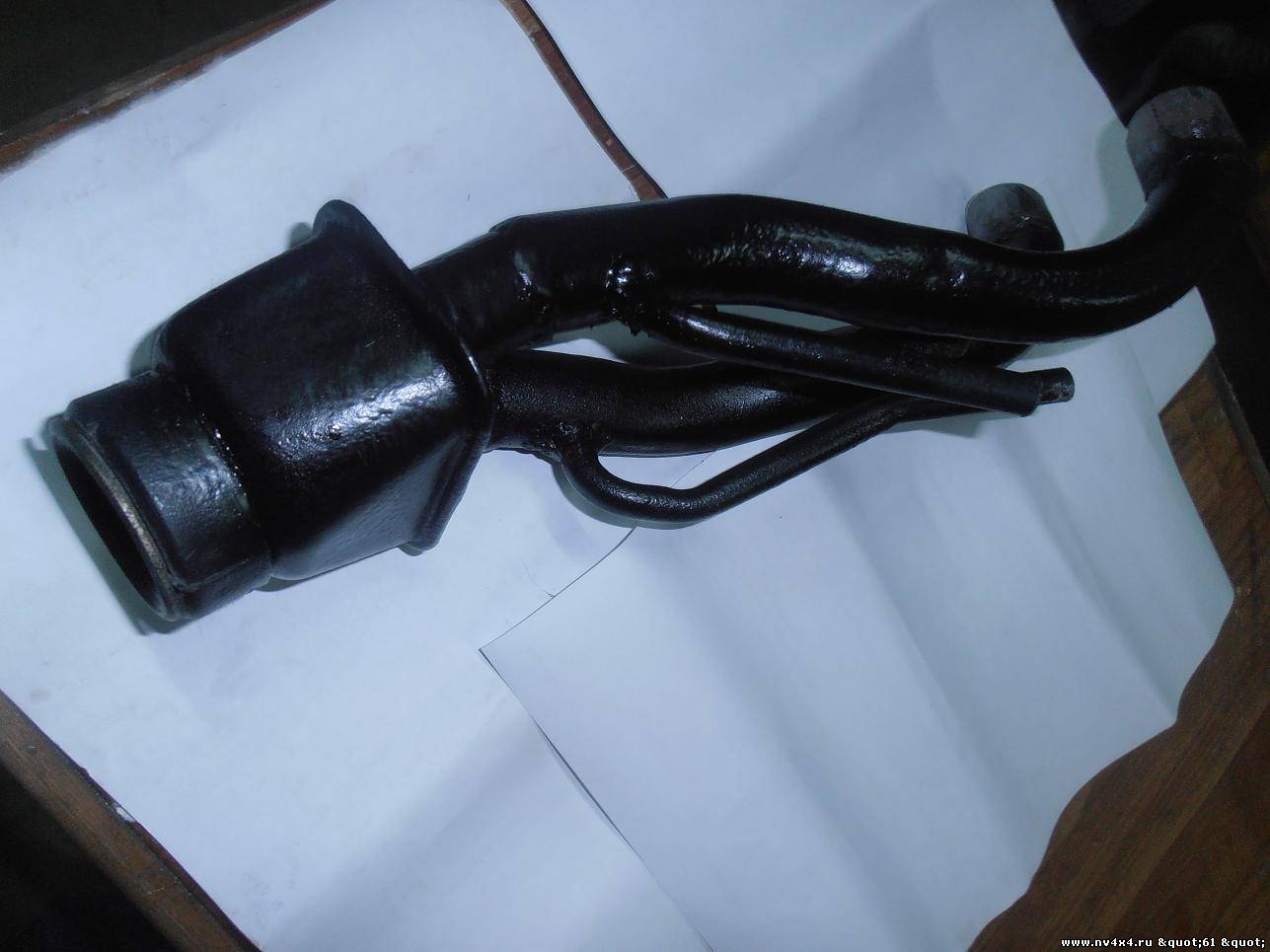

Заправка производится независимая в оба бака.
Дабы по городу не гонять с залитыми баками, достаточно заправить основной, ну а доп использывать по необходимости.
Данный прием стал возможен при изготовлении двойной горловины., когда в зависимости от угла пистолета возможно заправить либо тот либо от бак.
Собствеенно горловина

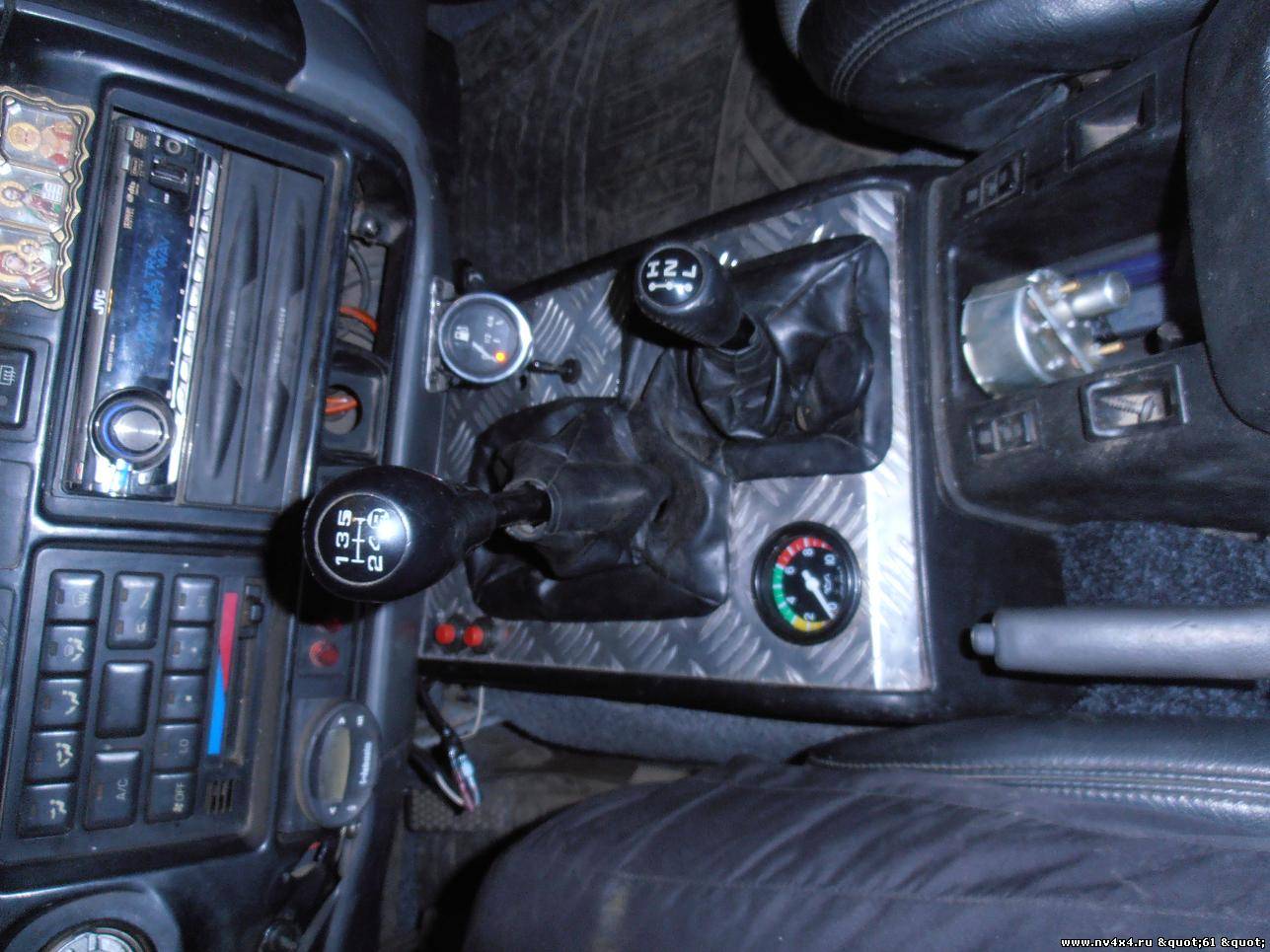

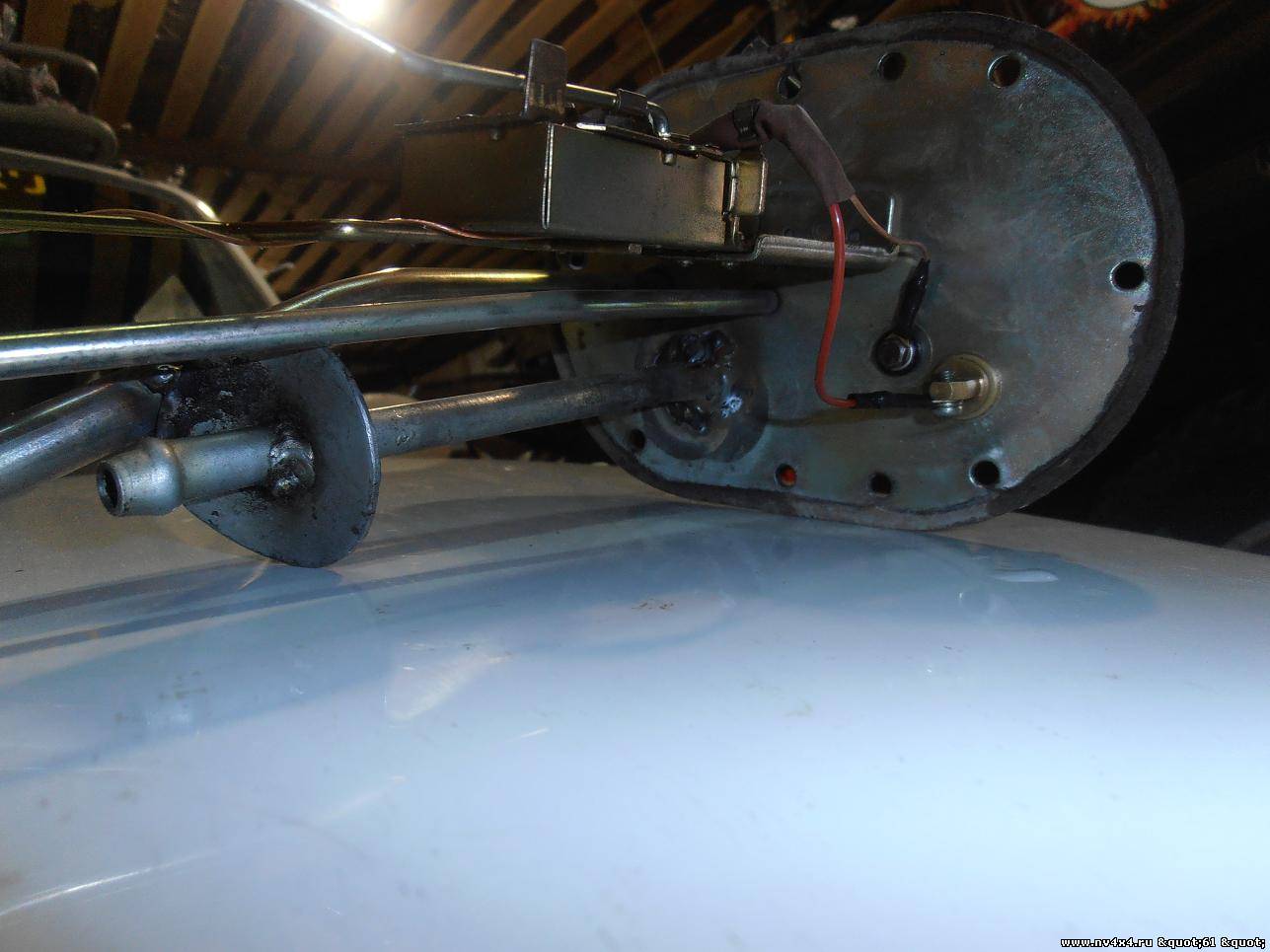

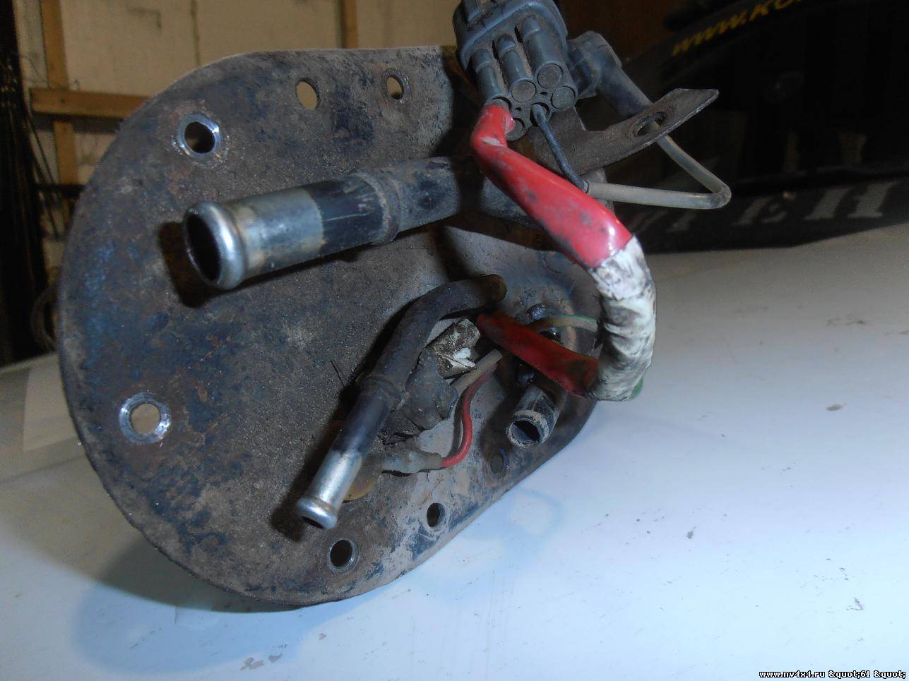

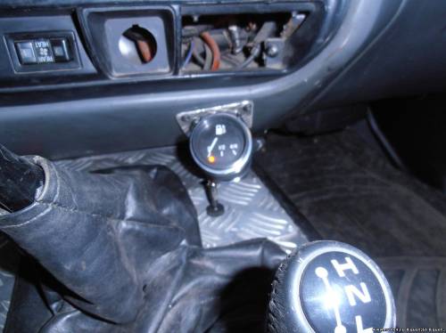

СruiserШтернДата: Пятница, 13.04.2012, 15:26 | Сообщение # 27
Далее
Забор производится через тех отверстие бака. куда удачно прижился забор с какойто отечественной машины, там же живут 2 датчика, датчик уровня и датчик пустого бака. Пройдя насос и кран топливо подается на лючок основного бака. Так как там непредусмотренно штуцеров, он был иммлонтирован.

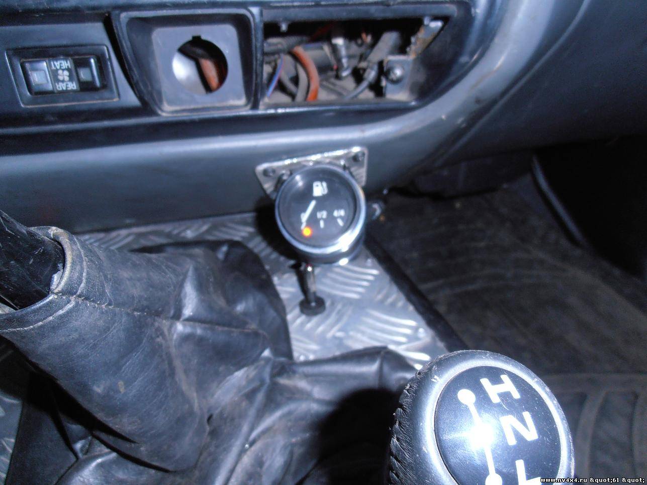

Ну и собственно управление производится с удобного для пилота места. Все в поле зрения и доступа руки.
Тумблер включения перекачки и собственно прибор учета топлива. Кстати панель переделал и облагородил.
По возможным вопросам отвечу, по возникшим желаниям сделаю.

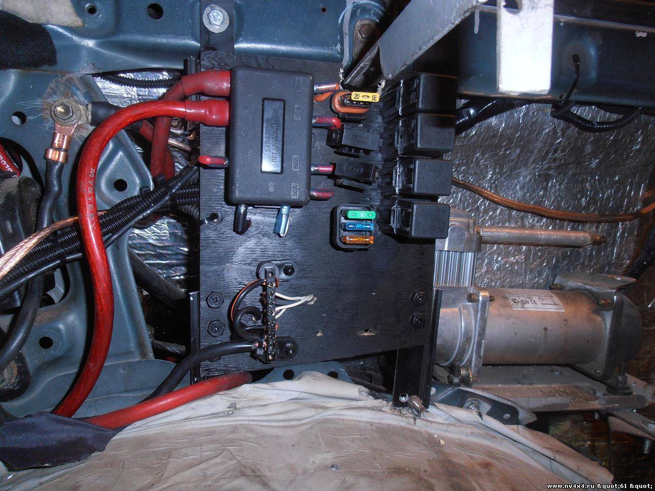

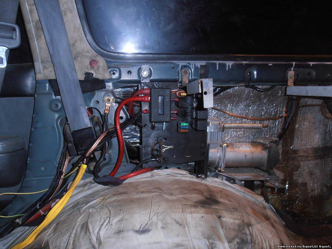

Электрика.
В задней кормовой части баркаса на протяжении 3 лет удачно процветали висящие сады из релюх и предохранителей, опутанные словно лианой части кузова. Эпасно и с точки зрения замыкания и эстетики. Доп насос на перекачку топлива и его реле с предохранителем поставили точку в этом вопросе и принял решение привести в порядок этот сад.
Что имеем.
ЖИРНЫЙ +
ЖИРНЫЙ -
Потребителей.
- 220 преобразователь
- 2 акустических усилителя
- Активный буфер с усилителем
- Насос перекачки топлива
- Насос заправочный
- Компрессор
- люстра из 5 фонарей
- Пневмо реле на дудку
- питание потолочной консоли и размещенном там оборудовании, (рация тумблера и прочее)
уселки и 220 с люстрой имеют свою разводку на крыше, куда уходит с крыла достаточно мощный провод + и -
Проблемма оставалась в других потребителях.
Посему сделал распределительный блок реле и предохранителей.
Собственно вопрос электрики на этом не закончен и в ближайшем будущем будет переделанно питание люстры.
Прикрепления: 5372896.jpg (194.0 Kb) · 3061773.jpg (222.0 Kb) · 1864478.jpg (207.3 Kb)

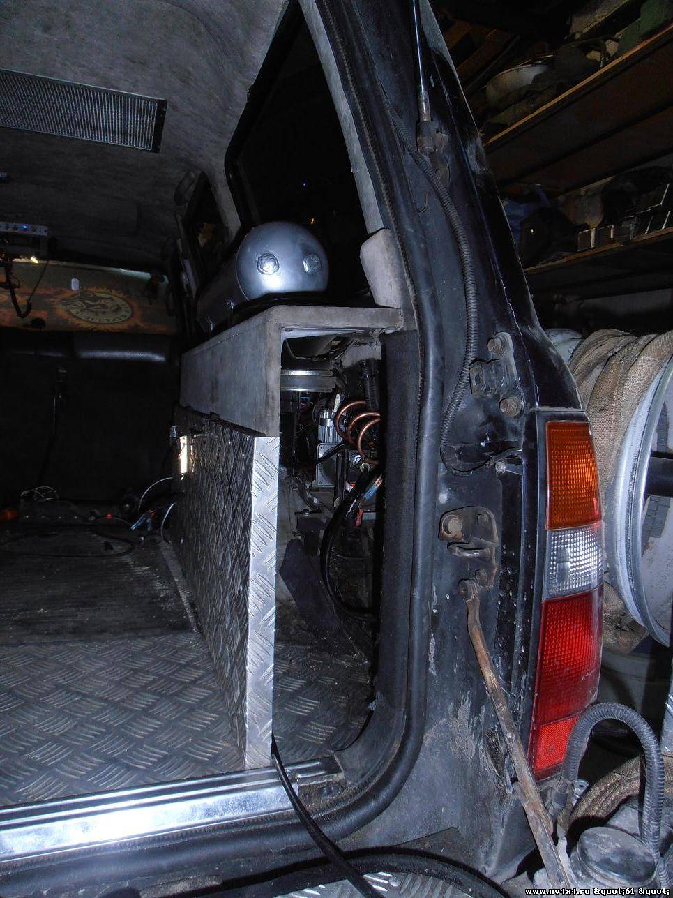

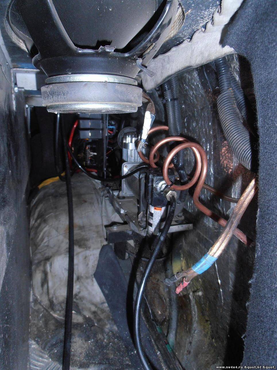

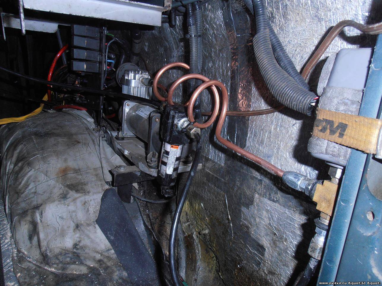

СruiserШтернДата: Четверг, 19.04.2012, 14:27 | Сообщение # 29
Продолжаем отчет.

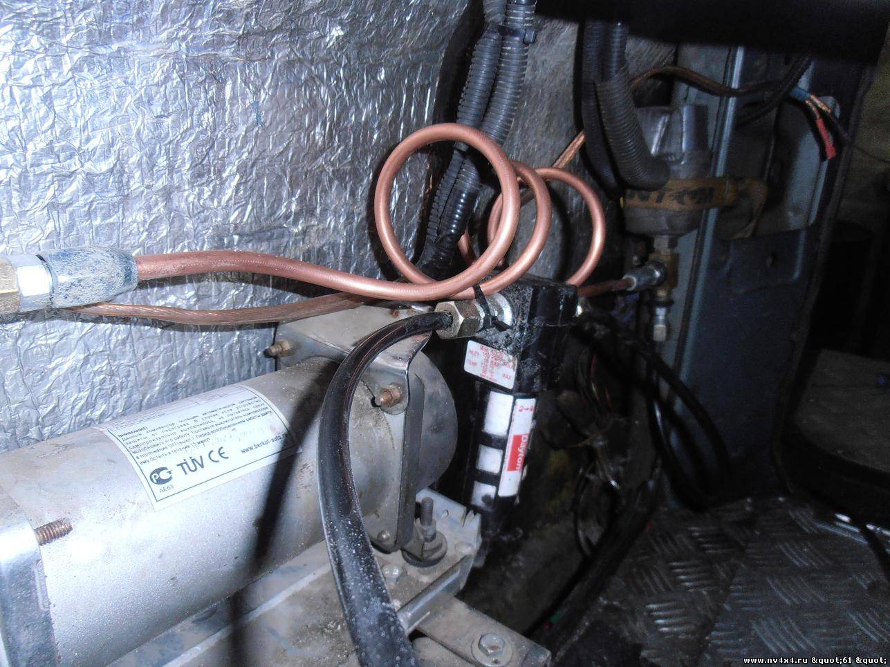

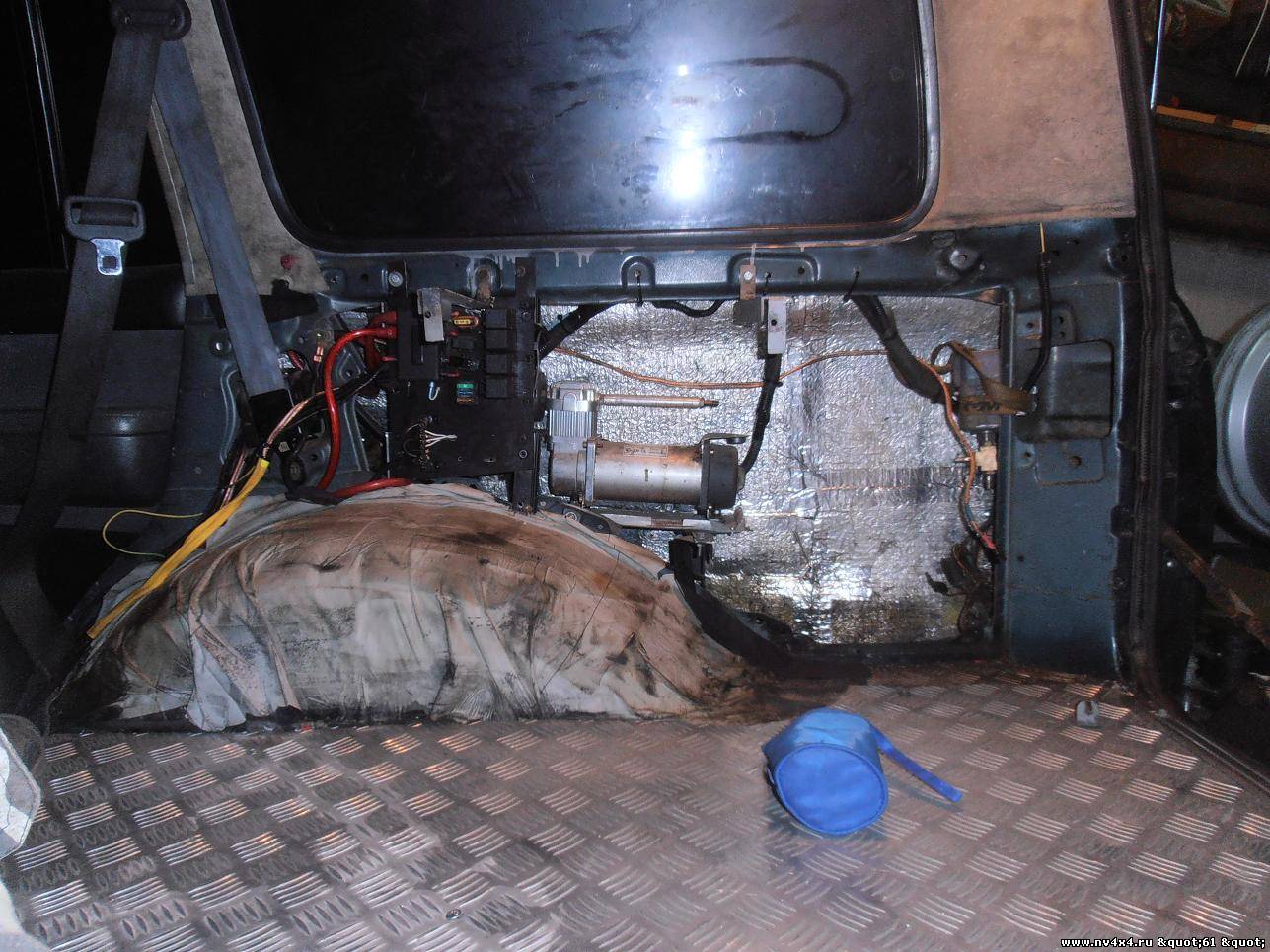

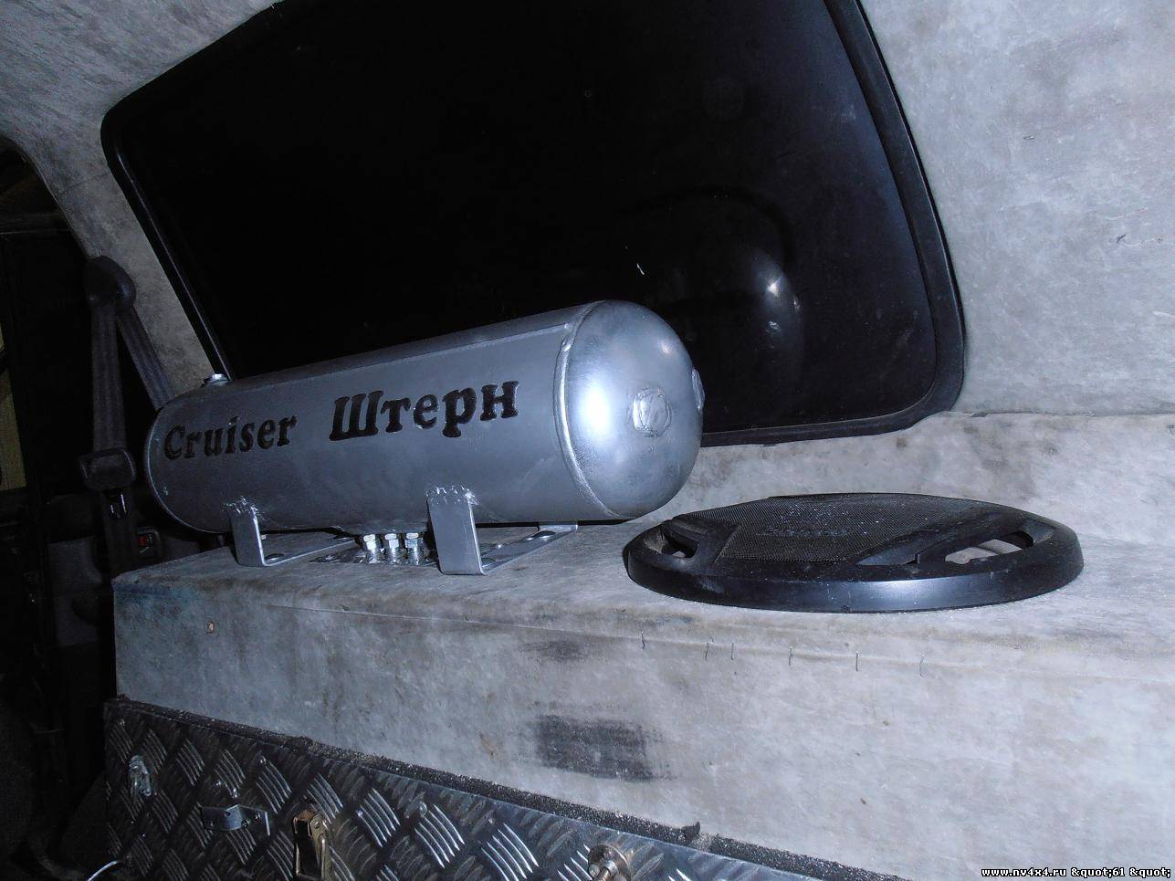

Неоднакратные попытки сделать герметичным пневмосистему заканчивались провалом. фитинги сопливили и травили воздух.
После одумывания вариантов было принято решение построить пневму на основе камазовской тормозной системы.
Полиомидная трубка, фитинги и фурнитура.

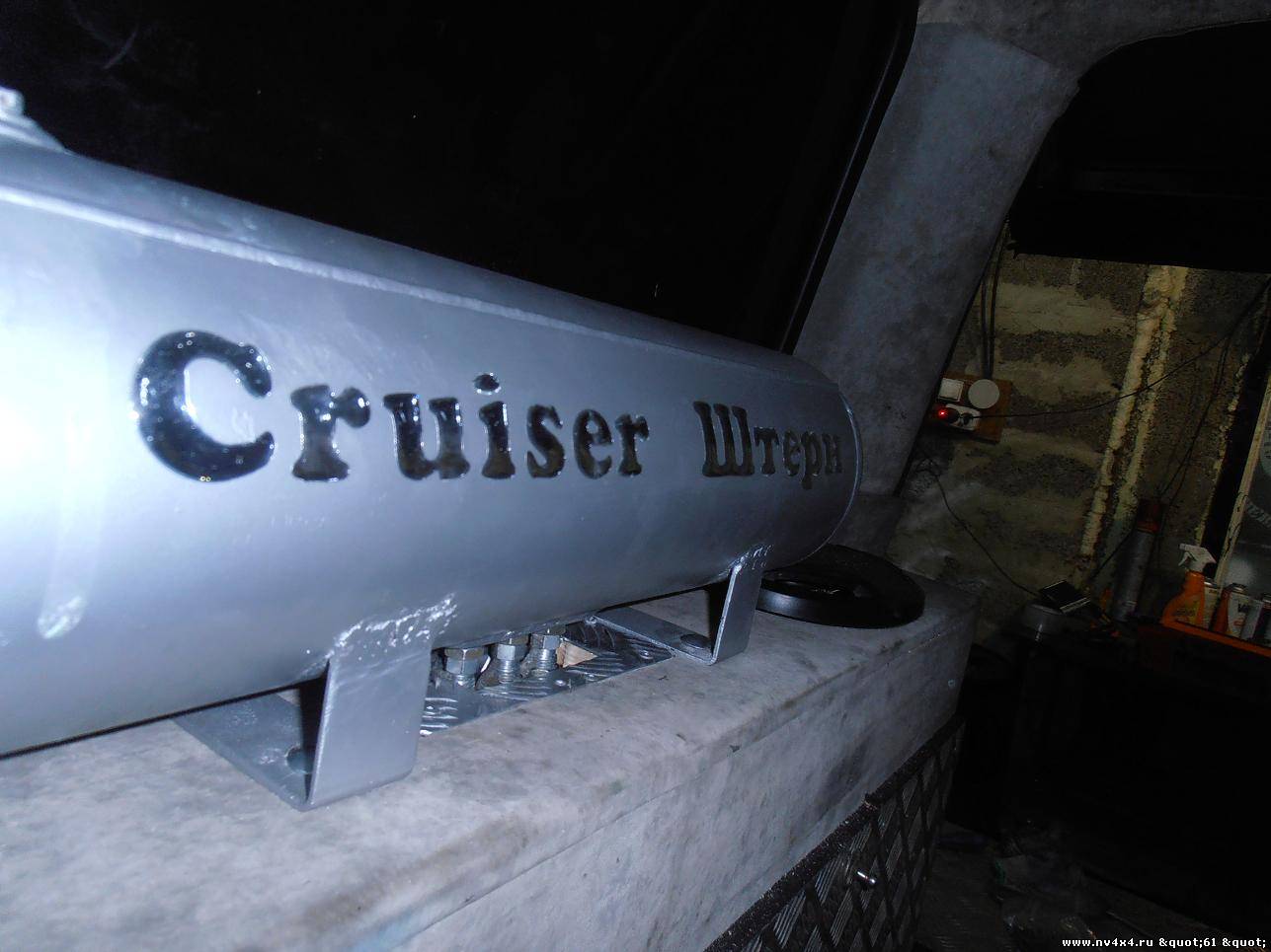

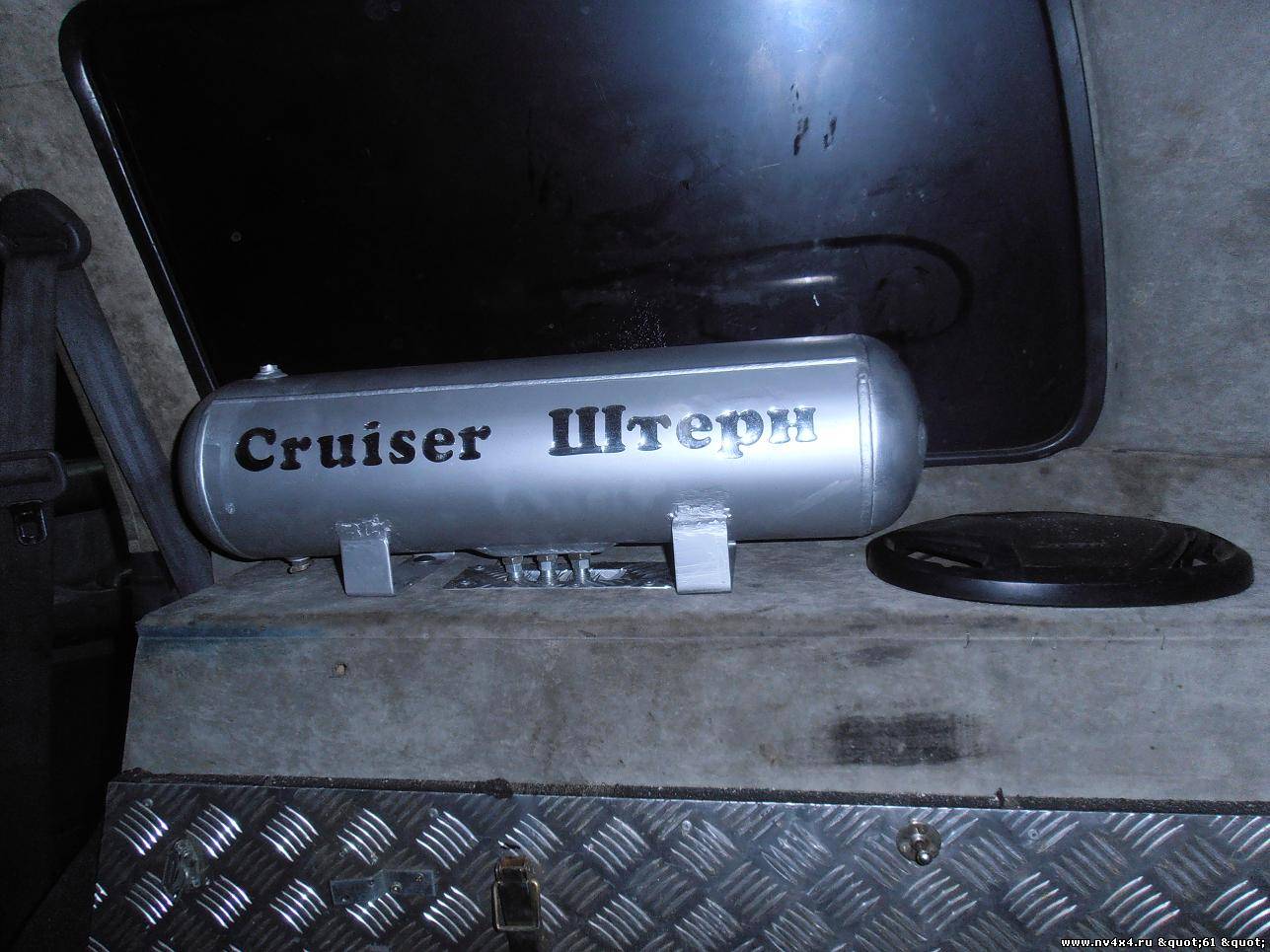

По прядку. Так как при накачке 33 калес компрессор достаточно быстро нагревает выходной штуцер, был сделан змеевк из медной трубки. Который уходит в тройник с клапоном питания и далее на влагоделитель
Далее шланг идет на ресирвер. Ресирвер был перенесен из под днища автомобиля в салон. по следующим причинам. так как за бортом темпиратура всегда холоднее, а иногда и вовсе мороз. то столкнулся с проблеммой большова скопления конденсата. И как следствие зикупоривание системы льдом в зимнее время года.
От туда уже один выход на быстросьем для подкачки. один выход на морду на пневмоклапан и дудку
Прикрепления: 2925672.jpg (253.2 Kb) · 4828027.jpg (204.0 Kb) · 2315517.jpg (179.2 Kb) · 4585069.jpg (206.3 Kb) · 7547287.jpg (159.9 Kb) · 3240294.jpg (144.4 Kb) · 6525524.jpg (107.7 Kb) · 7896354.jpg (243.6 Kb) · 1121857.jpg (213.2 Kb)

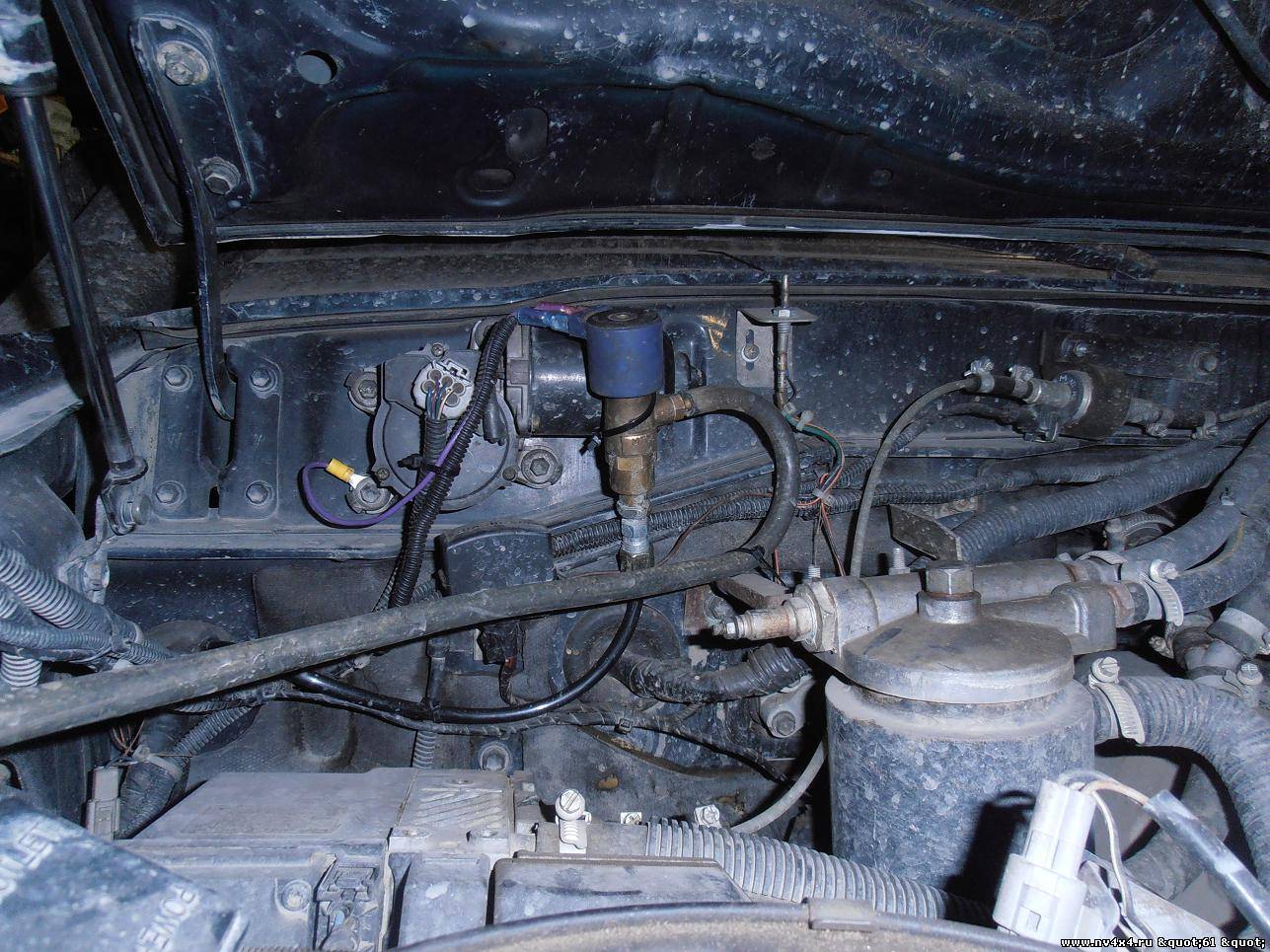

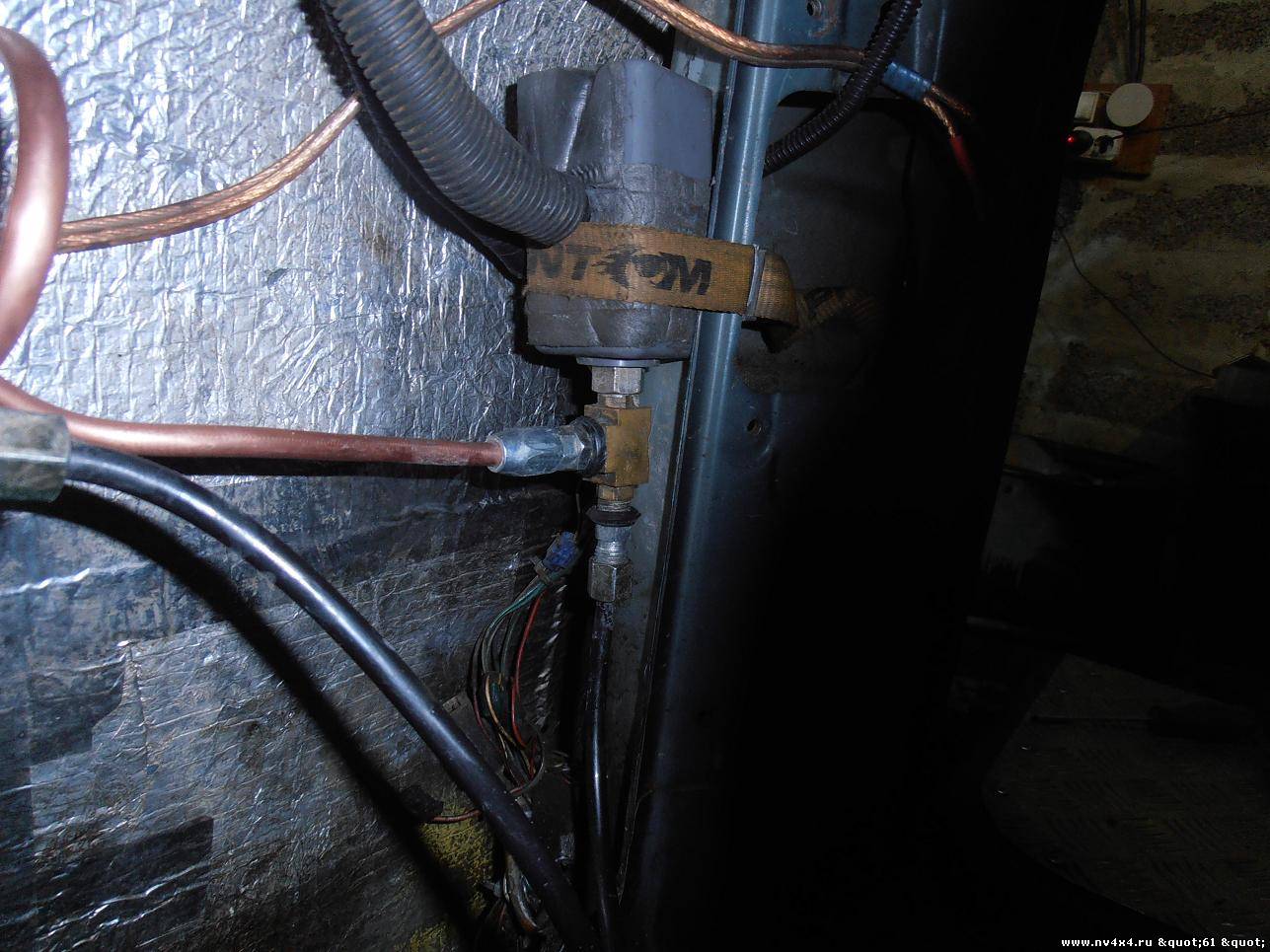

СruiserШтернДата: Четверг, 19.04.2012, 14:33 | Сообщение # 30

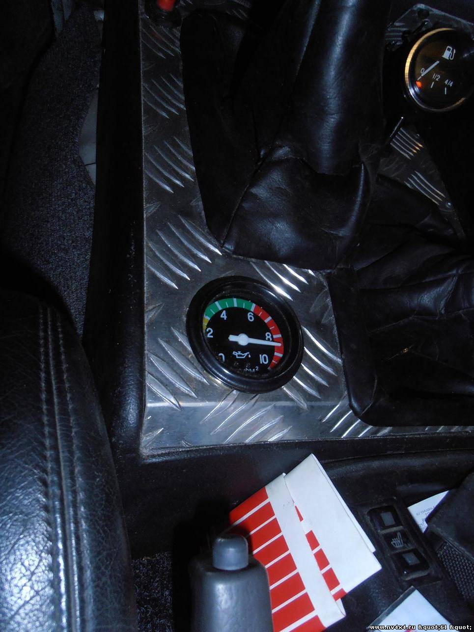

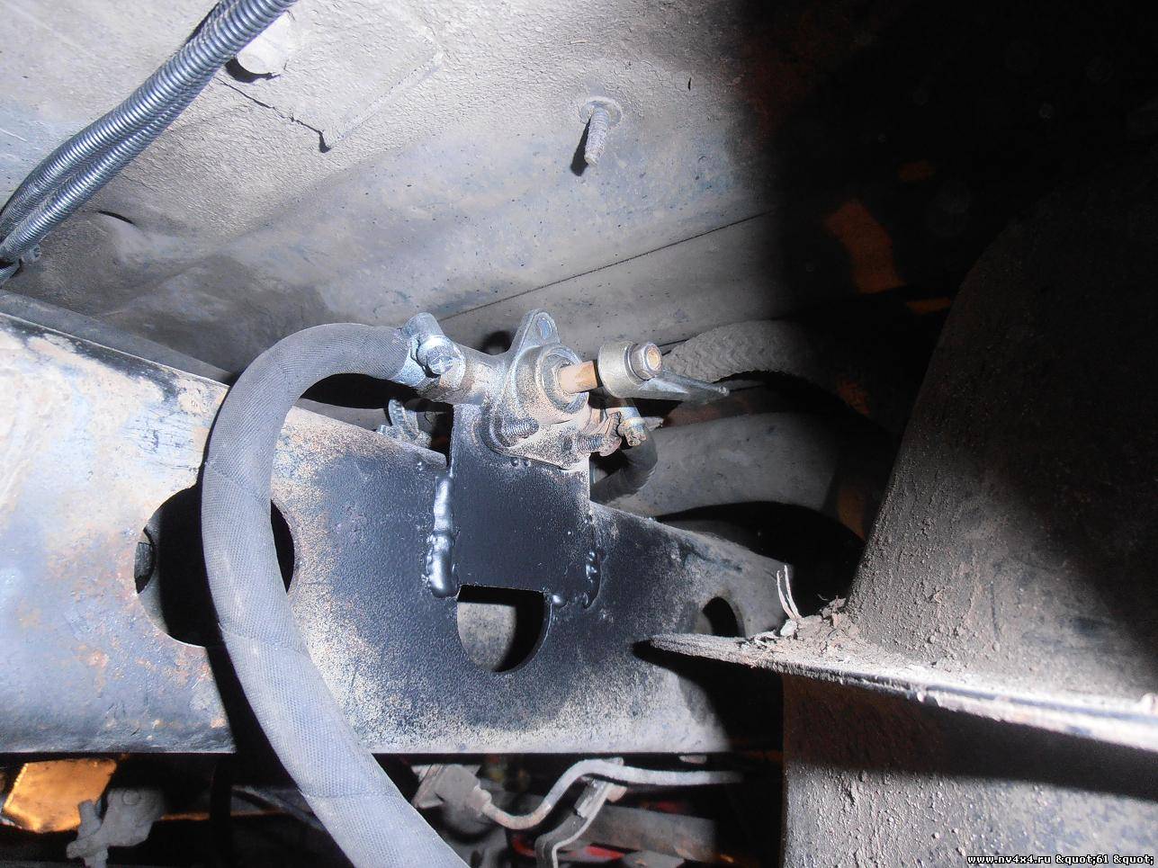

По пути в моторный отсек через тот же камазовский тройник запитан монометр. И размещен на панели приборов, подсвечен гобаритной подсветкой
Вся система комфортно разместилась в правом коробе багажного отсека

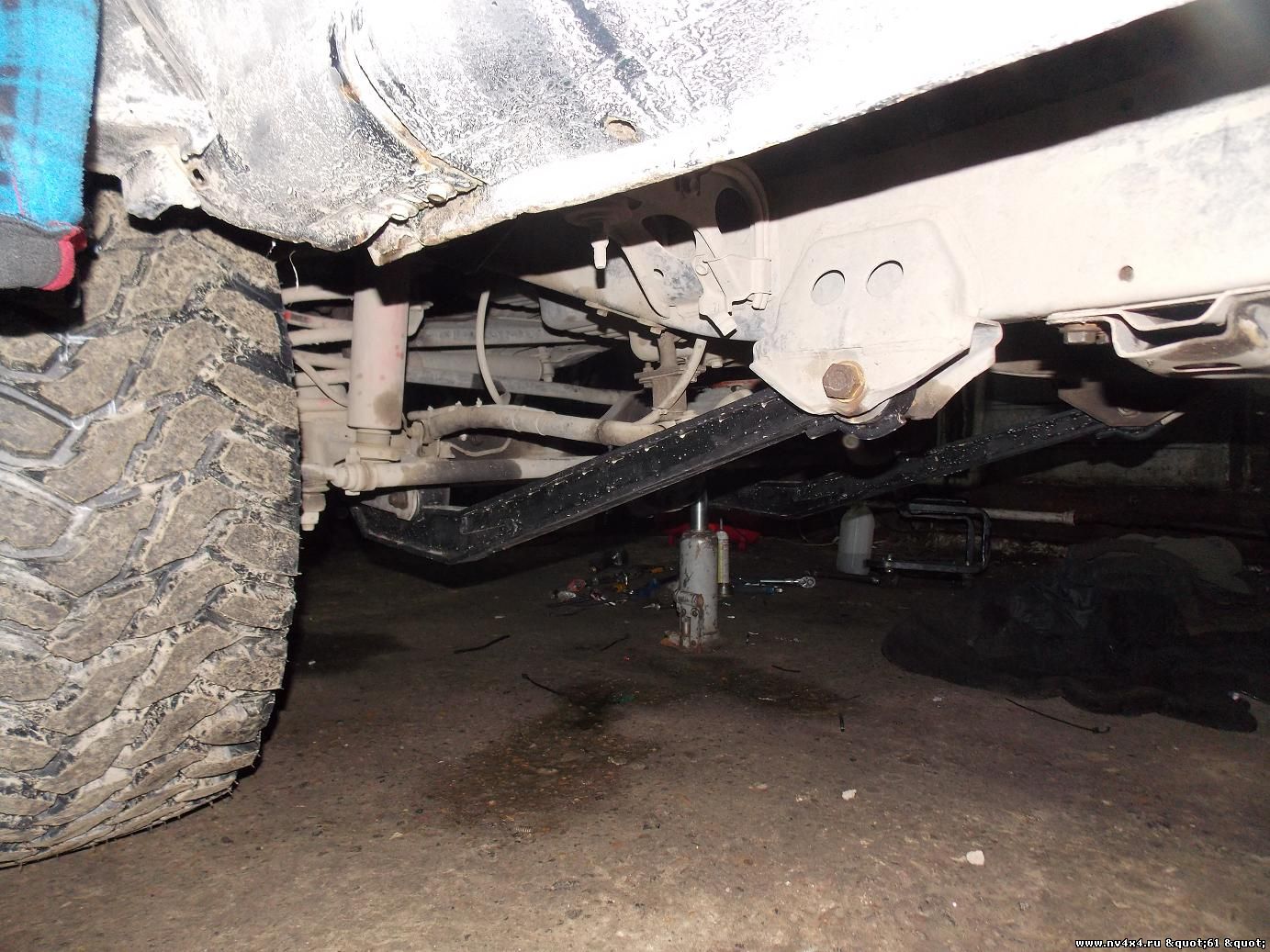

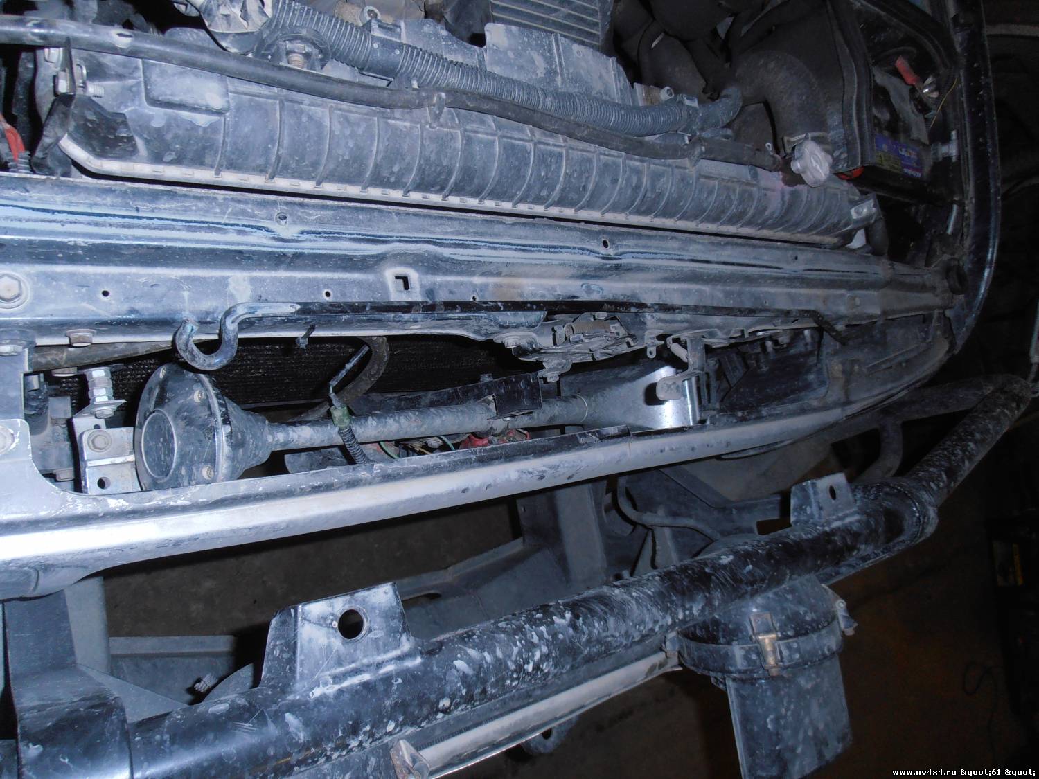

- Передний бампер (усилить проушены, выгнуть, приварить крепление фар, Покрасить)
- Пороги. Переделать крепление, усилить каркас, изменить конструкцию.
- Выхлопная. Полная переделка концепции.
- Салон. Будет разобран в ноль. (переработка концепции питаниия систем и опций, размещение систем управления и блоков реле и предохранителей)
- Багажник. Будет переделан и усилен.

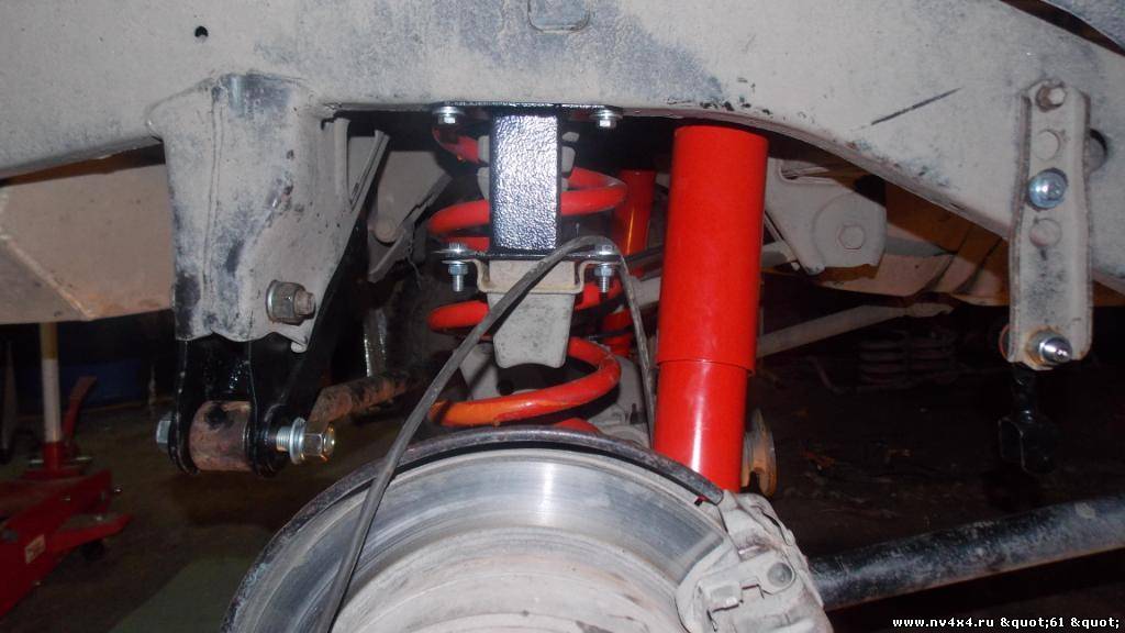

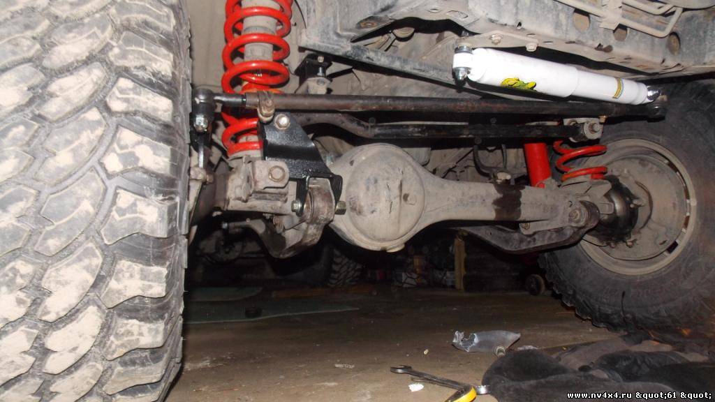

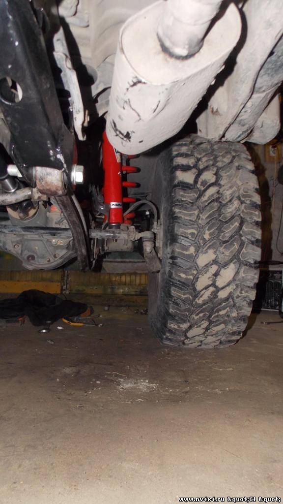

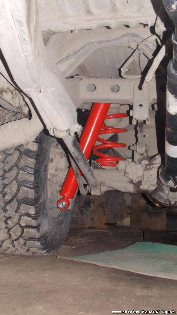

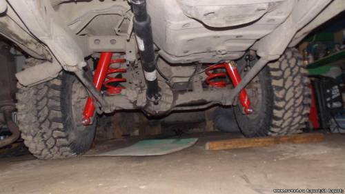

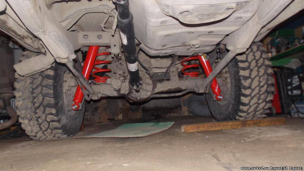

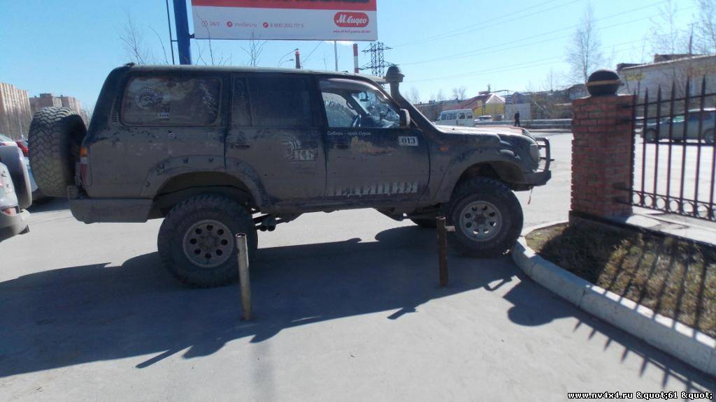

СruiserШтернДата: Суббота, 08.06.2013, 02:19 | Сообщение # 43
Продолжу.
Подрос я немного. тут.

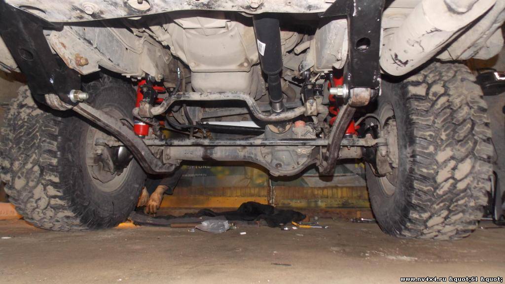

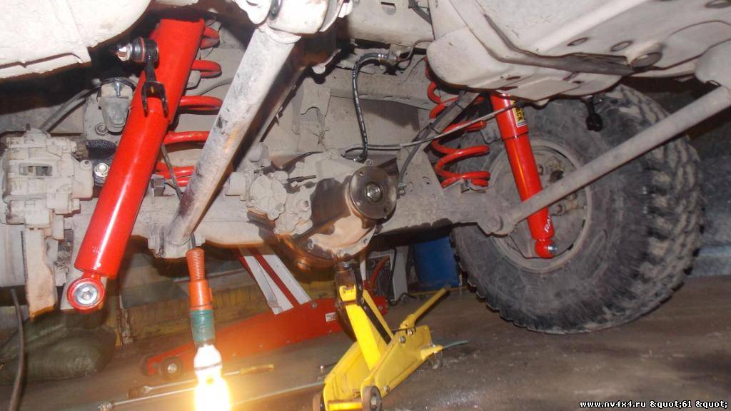

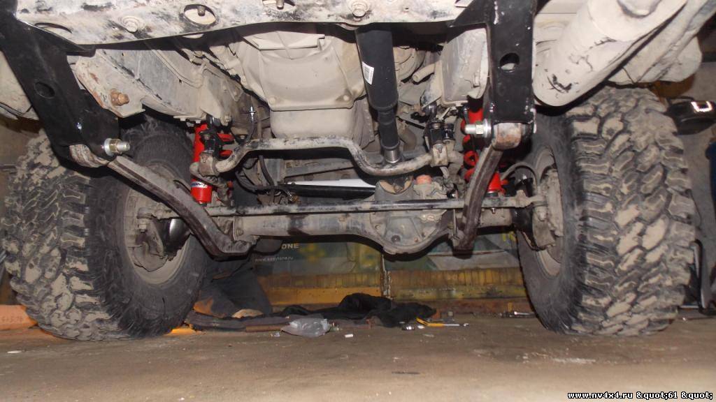

Вообщем маялся маялся и решил таки перейти на 35 катки. темболе тут фортануло и чел предложил мне 35 прокомпы на мои 33 гудрич поменяться. Воткнул сначало без лифта, прямо таки порадовался я этом. и гребет и едет и почти не шоркает. Но оно же как, оно же свербить и мол давай ка это, нефиг землю пузом пахать давай подвеску вкатывай.
Типо будешь ты гордо как орел горный патрулировать просторы сибири.
Вообщем дооооооолго кубаторил долго изучал. И всяких производителей и характеристики.
в отоге остановился на
- Пружинки влад питер + 4 под тяжелый экспедиционник.
- Комплект Занрус от тамерлана
- НУ и аморты. Кони хеви рейд. ссуки по 9000 рублей за штуку, но не случайно их я брал. Короче все вкатил, прикрутил, поставил без шума и пыли. И вуаляяяяяяяяя.
Застреленная жаба в углу гаража еще долго мучалась в предсмертных конвульсиях пока я оплачивал новую подвеску. Ну что сказать. дорого? не дешево. А стоило ? Я наверно уже более чем с уверенностью скажу что жизнь на 80 ке начинается от 35 катков.
В планах 37 на выезды, 35 на постояннку.
Вот немного фото.
вот она моя ласточка, точнее как сказал выше ОРЕЕЕЕЕЛ.
По поведению подвеске. такой выбор и затраты меня привели к подвеске мяхкости которой позавидует сотка. Ход плавный по гребене и асфальту. Подвеска отрабатывает все с максимальным комфортом что на пустую машину, что на гружоную.
Аморты при загрузке машины весом 700 литров саляры. при переезде лежачего полицейского. (а у нас они 3 см в высоту и 3 метра в длинну). Был готов почуствовать провал жопы. но произошло нечто непонятное. Мягкий на вход шток амортизатора провалился на полицейском, отдав всю энерцию на пружины а на выходе удержал обратную этерцию пружины и получилось как бы припечатал меня к одной плоскости горизонта. Ни ударов ни брыканий. просто раз как и не было полицейского. НА пустой же машине идет плотнинько по дороге. Как вколоченый под рельеф. Причем стыки ямки ухабы проваливаются в подвеске а кузов относительно плоскости горизонта стабилен.
Прикрепления: 9115758.jpg (135.7 Kb) · 4196508.jpg (123.6 Kb) · 7497235.jpg (117.0 Kb) · 5076104.jpg (128.2 Kb) · 7745235.jpg (129.0 Kb) · 6769725.jpg (129.8 Kb) · 0376774.jpg (142.9 Kb) · 1994922.jpg (144.2 Kb) · 7254010.jpg (141.2 Kb) · 1687539.jpg (119.8 Kb)
ХариусДата: Вторник, 11.06.2013, 02:25 | Сообщение # 44
Твоя теория с амортизаторами ошибочна. Если амортизатор быстренько не отработал обратно, колесо теряет контакт с дорогой со всеми вытекающими...
YurikДата: Вторник, 11.06.2013, 08:30 | Сообщение # 45
Я с Кирилом катался мне понравилась как у него подвеска работает. Приблизительно так.
СruiserШтернДата: Вторник, 11.06.2013, 12:48 | Сообщение # 46
Юра ну ты скажешь тоже. То что поведение на подобных поверхностях изменилось это да. но не та круто конечно. У мостовой машины такие приколы не получатся. но ощущения в целом похожи. Лежачие полицейские очень интересно проходят. Шол с грузом 650 кг в багажнике с Реба. при переезде полицейских перед немного одкидывало. а вот жопа на уровне как то оставалась. Короче непонятные но приятные ощющения. НА ОМЕ такого небыло. И уж совсем по другому на даф догах.

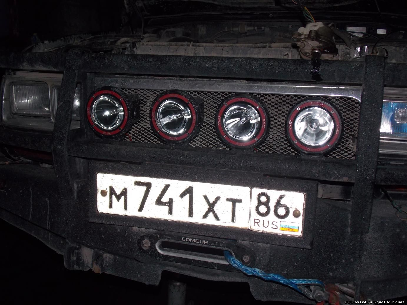

Вообще начал с малого, продал к чертям танковые фары, Ну не светят они так как бы хотелось, закалхоженный ксенон один фиг не дает того что требуется, да и над этим делом инженеры сидят светотехники, а мы в брутальность и в бронебойность хотим хороший свет затолкать. Короче продал их и слава богу. Поискал поизучал, ради эксперимента взял, посмотрел как на товарище будет и купил себе комплект китайских ксеноновых прожекторов.
Стекло - стекло не пластик, корпус не шипко прочный как у танков но вполне нормально, пришлось разобрать и на герметик посадить, они до моего вмешательства все же воду набирали, теперь нет. Ну а по поводу того как светят скажу что танковый отдыхает, При чем можно подобрать либо Пучком чтоб светило, либо заливало. А можно комбинацию  взять. кому как. Я взял 4 пучка, чтоб дальний был хороший. Вообщем маленькие компактные но дерзкие!. Цена вопроса 12000 комплект.

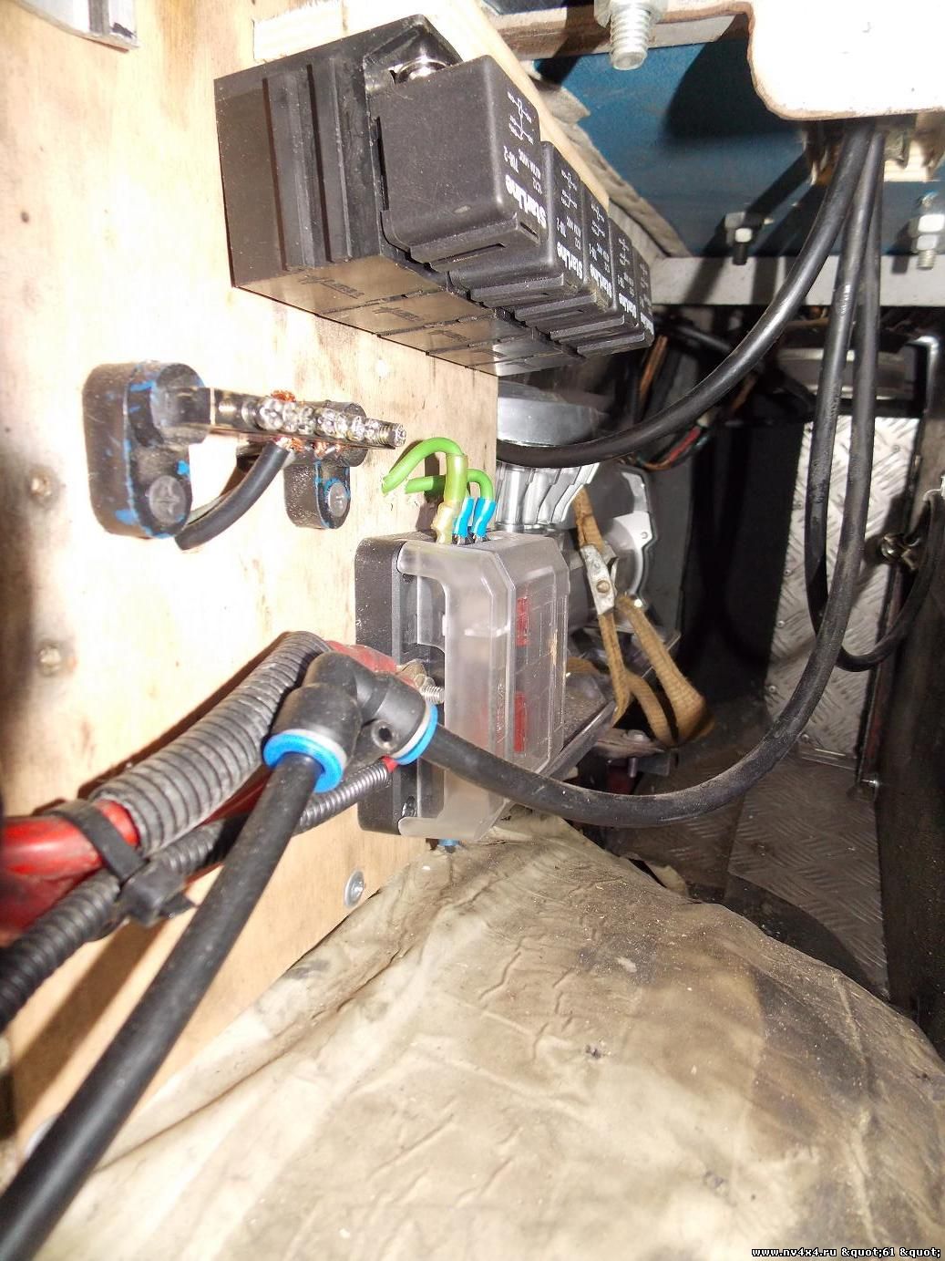

До кучи по электрики переделал то что было с блоком по разводке на доп опции в то что стало. с учетом всех тех материалов что теперь стали доступны и которых не было лет 5 назад когда только начинал.
Колодки реле что соплями во всех машинах висят заменил на аккуратную батарею колодок, куда потом сами реле и сели. Купил хорошую разводку + и хорошую добротную коробочку под предохранители с диодной индикацией под коротыш. Все собралось и установилось.
Скажу сразу что все делал на скрутки. Так как 5 лет назад на них же и делал, за эти 5 лет и тонуло у меня там пару раз и токи бежали парой без остановок постоянно, то компрессор то насос. И все ок. Ни окислилось ни сгнило.
Цена вопроса 600 под предохранители. По 50 под реле. + - провода и клеммы и реле еще 1000.

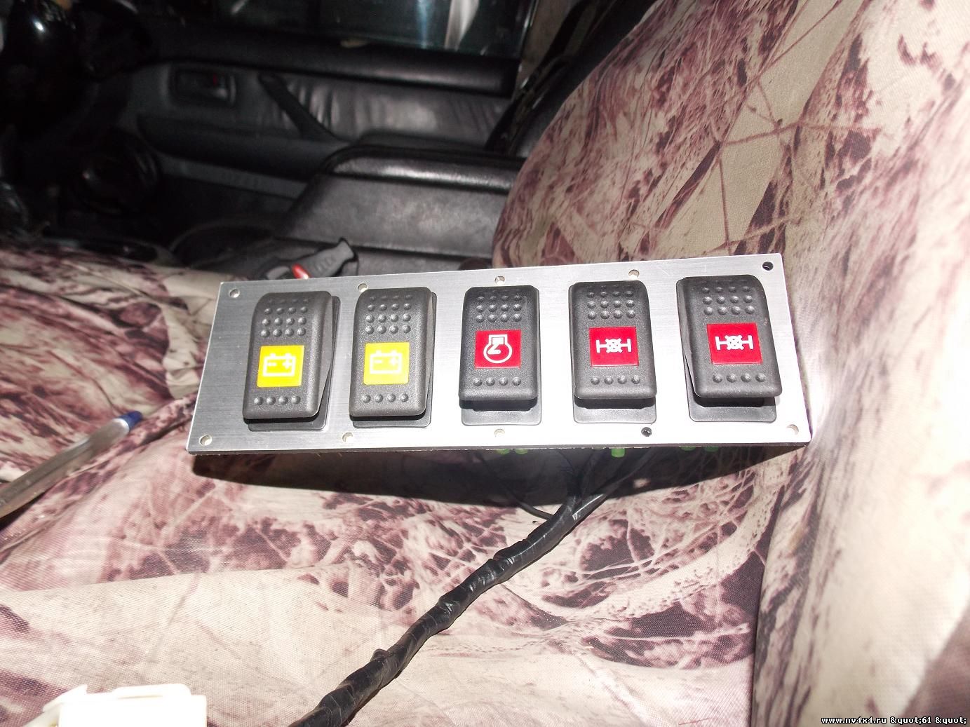

НУ и по электрике начал переделку управления. Безликие кнопки надоели, всем делаю а сам сапожник без сапог. Вот что вышло. Думаю это только начало, остальное тоже переделывать буду
Прикрепления: 9296270.jpg (255.2 Kb) · 5431777.jpg (255.3 Kb) · 9687732.jpg (270.4 Kb)

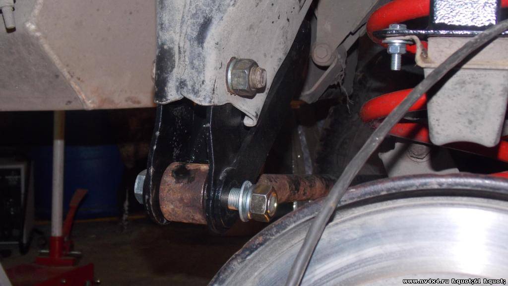

Поехали дальше. Все что ниже Рамы.

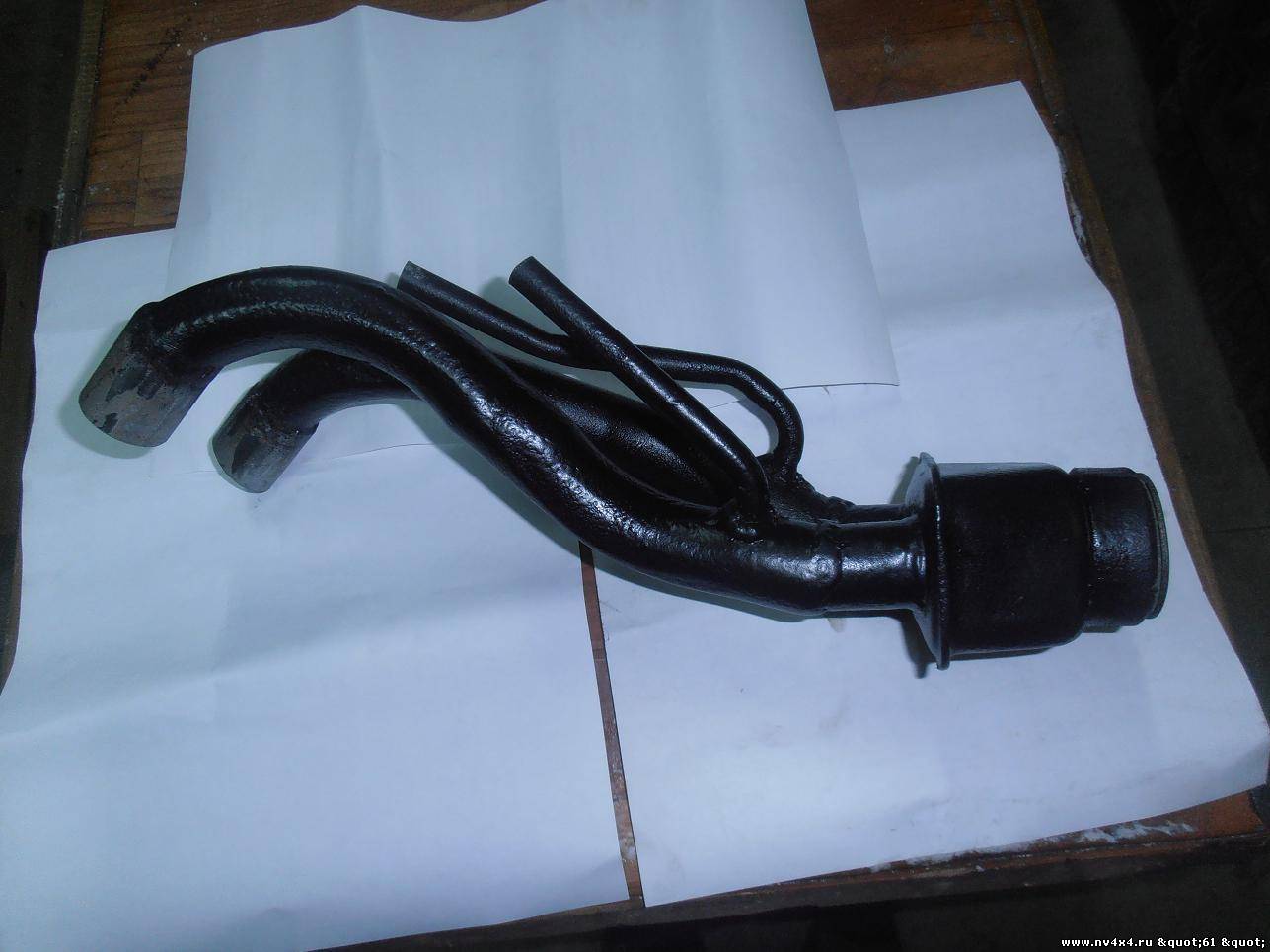

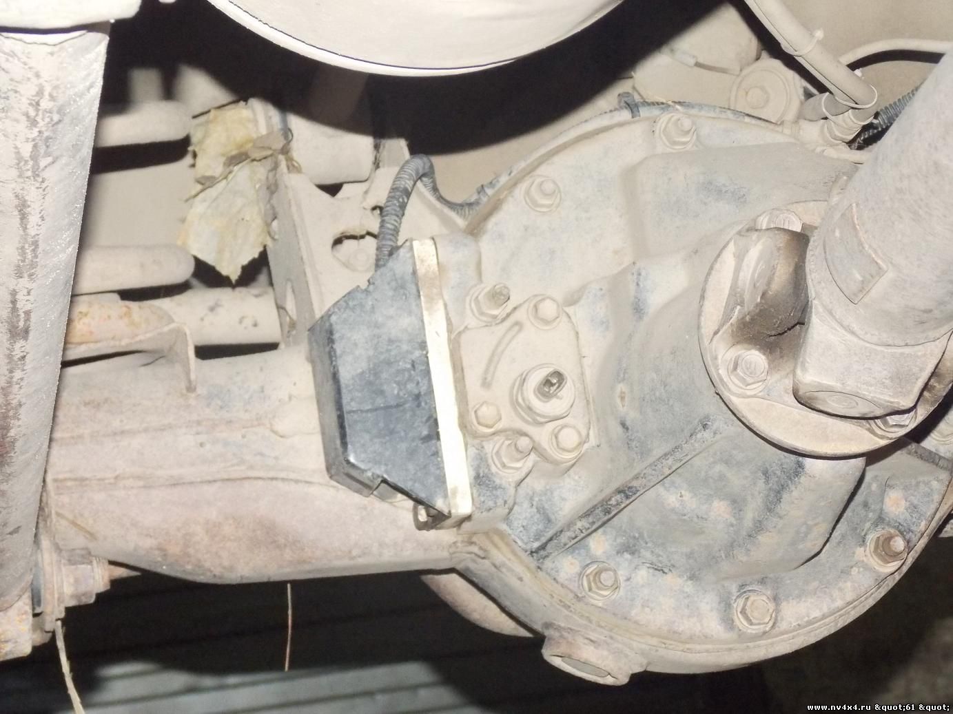

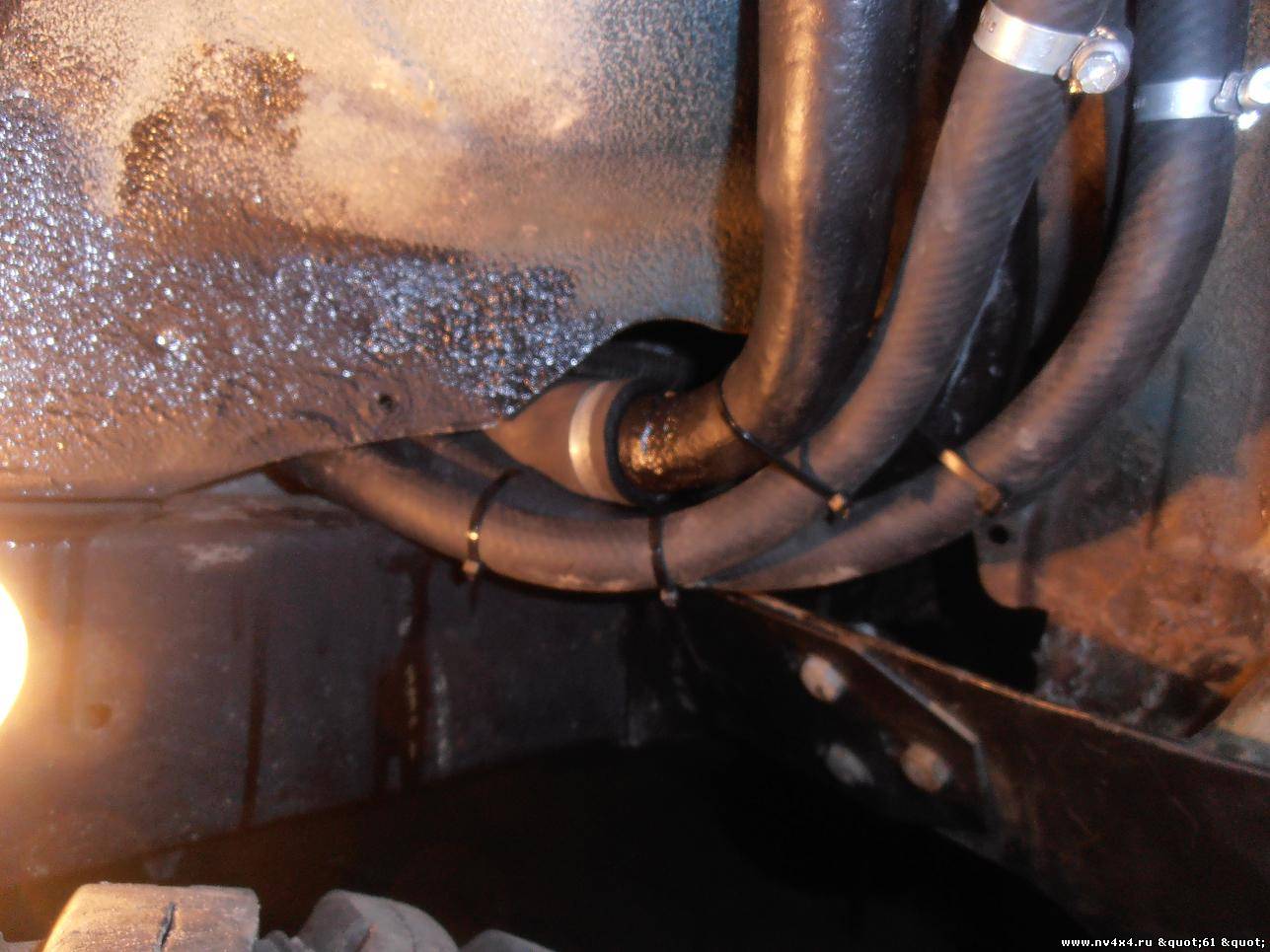

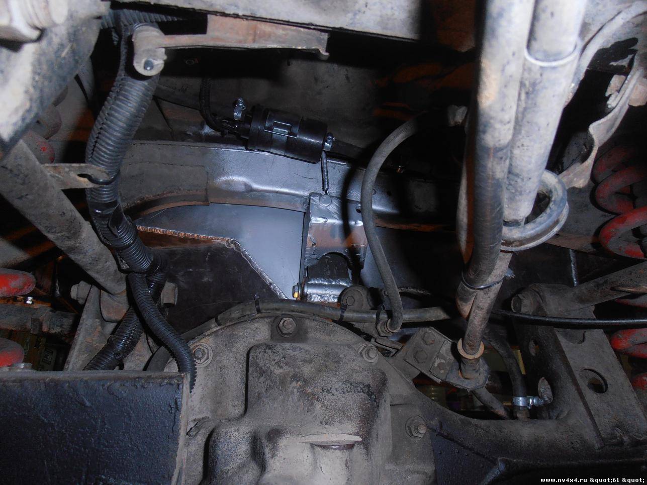

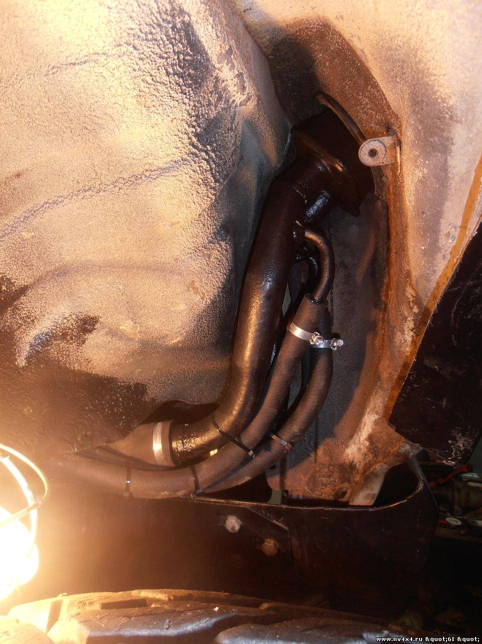

1. По низу редуктора зимой перебрал. Теперь пары стоят 4,56. Под мой турбо дизель и мой режим эксплуатации больше чем хватает, низа хорошие, по трассе тоже комфортно, в городе при движении от светафора к светафору на разгоне стал динамичнее. По путно, как я люблю это делать, поменял все потроха мостов. Подшибники гранаты, сальники, фтулки и прочее. Все что снял, рабочее без износа, но теперь лежит в ЗИПе на черный день.
2. Вывел сапуны как я зделл на Хайлаксе пятнистом с помощью трубок вакумной систем камаза. Теперь все герметично. И в принципе при желании можно поставить рубрикатор и при бродеездюкании подавать давление 0.2 в мосты, чтоб вообще воды в них небыло. мысли такие давно есть, по передку в принципе это можно сделать и в кулаках, отдельно от чулка.
3. Клюшки теперь стоят модные за 10000 от Тамерлана, можно и дороже но этим я верю пока. Клюшки со смещенным кастором. Теперь они крепятся сразу к раме а не как раньше родные через дроп боксы, которые одновременно крепились к старому посадочному и в качестве усилия к траверсе коробки. Собственно это и был основной мотив. Во первых при сьезде с бардюра или насыпи уже нет двух плугов на которые можно повиснуть, ну и во вторых, теперь при ремонте трансмиии мне ненужно отвязывать передний мост.
Кстати на заметку. передние саленблоки клюшек стоят не крузаковские, которые по 1500 за штуку, а нисановске по 600. Орегинал. А они один в один.
Прикрепления: 6685704.jpg (294.3 Kb)

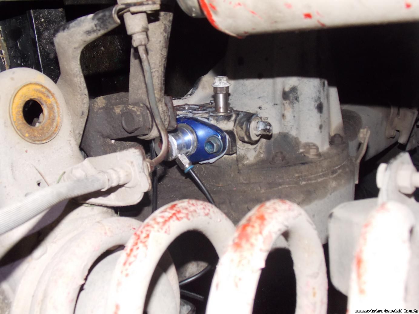

Снял к чертовой матери родные актуаторы электро блокировок лочных дифоф. За эти 5 лет они меня изрядно достали, то сапуны вырвет и воды набежит и закиснит все, то просто откудато воды набежит и все закиснит, то магниты с моторчика отклеются, то пружинка соскочит, то провода сгниют, то оборвет их, то фишки срежет, то заклинит, то расклинит, товключится и не выключится, короче я намаялся с ними как фермер с сорниками.
Поизучал ворумы, сайты и наткнулся на очень интересное решение с задним дифом, после долгих общений изготвитель всеже разработал и на передний диф подобное решение, посидел пару дней над поиском комплектации всего что нужно и разом потратил 25000 на сие дело. а именно.
2 пневматических актуатора
3 кнопки управлений
2 пневмореле со сбросом давления
10 метиров трубки полемидной
1 китайский под АРБ заделанный компрессор под мини пневмосистему
горсть штуцеров
метров 2 проводов
фишки там в салон и кое что по мелочи.
И вуаля. теперь вместо громозких электроприводов стоят пневмоклапана со своей независимой пневмо системой, и управлением с панели приборов.
Как показал тест сия дела, включение и выключение происходит изумительно четко, а самое главно что даже если предположить что чтото там включится и не выключится, то для того что бы в ручную разлочить нужно просто выкрутить клапан сброса на компресоре.
Это задняя, вместе уже с придуманной защитой от всяких там веток.
Это передняя
