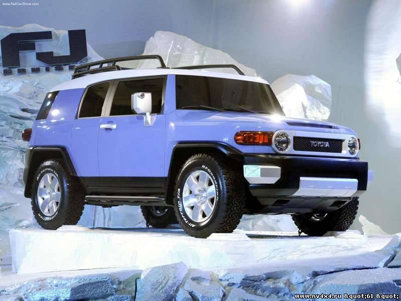

ШевгенДата: Понедельник, 22.04.2013, 11:24 | Сообщение # 1
Сюда перенес сообщения про автомобиль Toyota FJ Cruiser
Прикрепления: 6592704.jpg (51.2 Kb)
