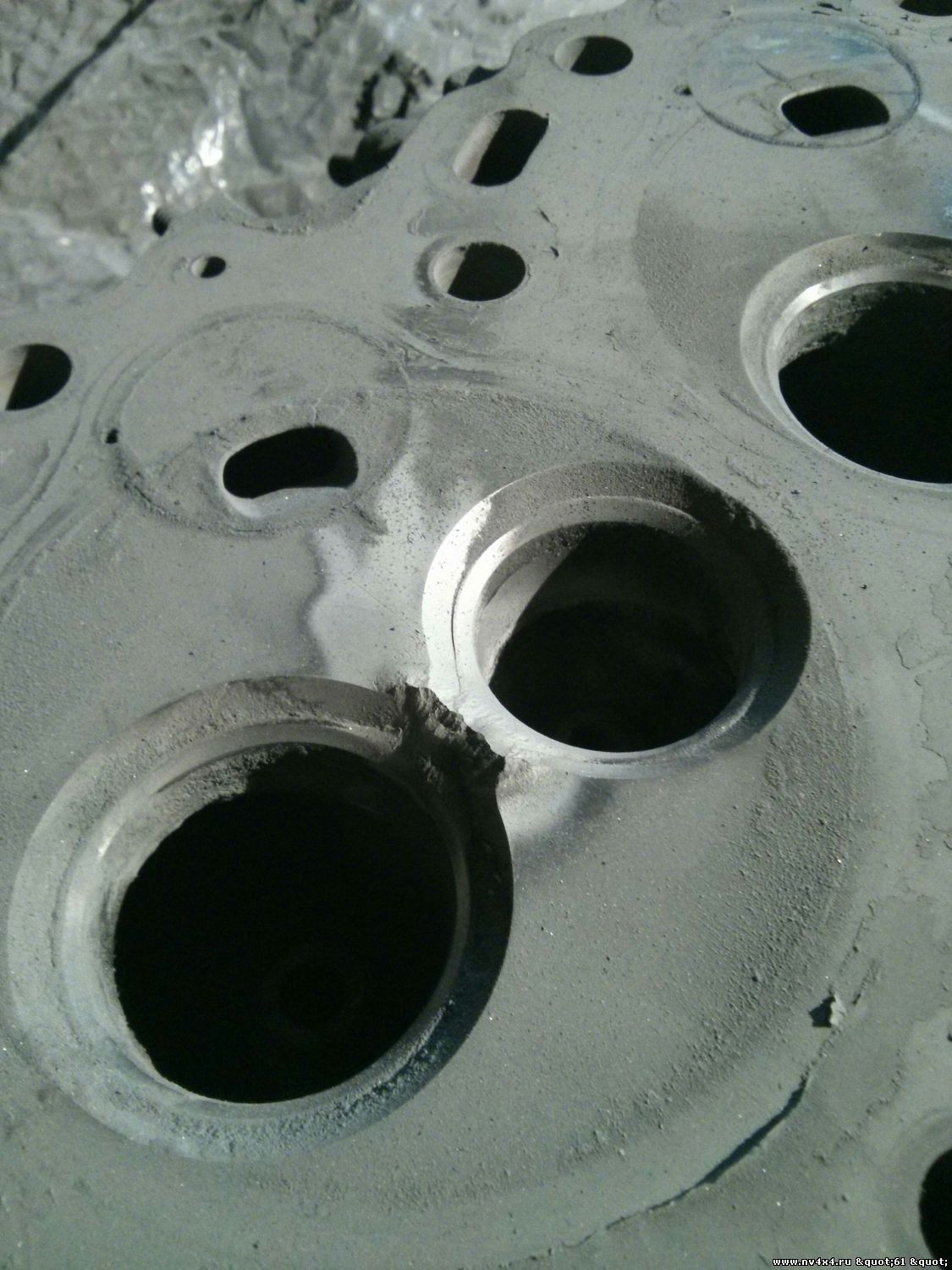

Доехал я сегодня до Олега(Спасибо ему, кофе очень вкусный) ......... Есть у него это чудо установка..... И мы попытались восстановить мою треснувшею ГБЦ.... Хоттабыч прям как истинный Хоттабыч  15мин и все готово....... Как получилось пока не знаю, отдать бы на опресовку но её нет а ставить для проверки хлопотно, но скажу так выглядит это дело внушительно я на 99%верю что получиться!

КонстантинДата: Пятница, 26.06.2015, 00:08 | Сообщение # 9
Для начала просверлили а потом прошарошили место повреждения и начали это дело напылять.......

КонстантинДата: Пятница, 26.06.2015, 00:11 | Сообщение # 10
Прикрепления: 7493079.jpg (219.3 Kb)
КонстантинДата: Пятница, 26.06.2015, 00:15 | Сообщение # 11
Черновая работа окончена, осталось немного шлифануть и вуаля...
Прикрепления: 9721360.jpg (159.9 Kb)

ДвенадцатыйДата: Пятница, 26.06.2015, 15:02 | Сообщение # 13
Ну, течи масла из треснувших алюминиевых поддонов двс эта штука удерживает хорошо (этой технологии уже мульен лет в обед). а вот как оно будет держать(терпеть) рабочее давление и температуру создаваемые в цилиндре..... это только натурные испытания покажут.
Но, выглядит убедительно.
КонстантинДата: Пятница, 26.06.2015, 16:48 | Сообщение # 14
Двенадцатый, Женя я с тобой согласен ннадо испытать, хоть свою снимай и ставь....... Где ты был раньше Хотабыч........ Серёга бы мои нервы и деньги

Сообщений: 120
Двенадцатый, именно этот метод запатентован в 2006 году,потом испытания, я установку взял в 2009, номер 049. Работает. Напылял, свое оборудование, проводил гидроиспытания 35МПа-70МПа. герметично.  Претензий не было. С ГБЦ вообще легко. Корпуса тем более.
