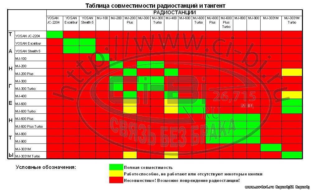

SvyazistДата: Четверг, 25.04.2013, 20:06 | Сообщение # 223
Вот...
Прикрепления: 1614857.jpg (185.5 Kb)

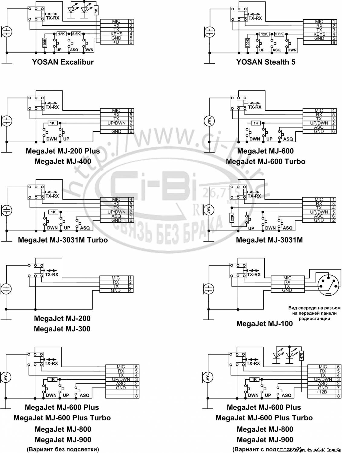

SvyazistДата: Четверг, 25.04.2013, 20:08 | Сообщение # 224
Прикрепления: 0885299.jpg (193.5 Kb)
