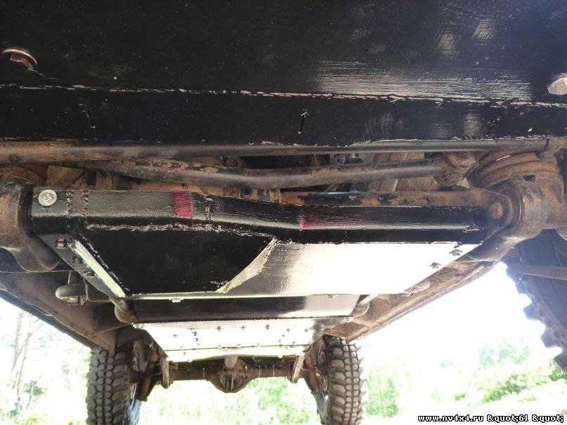

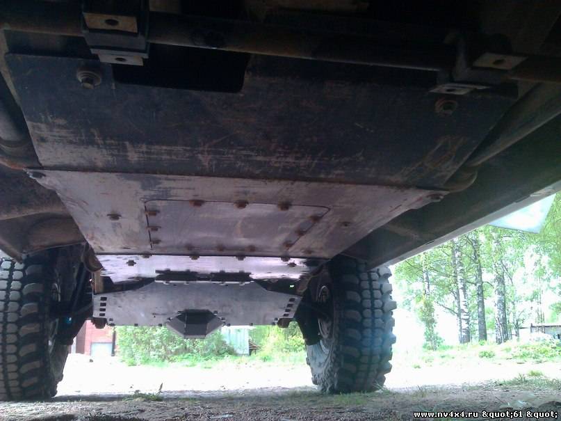

BARMALEY86Дата: Среда, 26.02.2014, 20:49 | Сообщение # 72
Вид снизу на 616. гелика
с форума G
Вернулись ночью сегодня!. Прошли все 8 су. их кстати прошли всего 2 экипажа в адвенчере. Совершенно без поломок, машина в порядке, не считая потекшего сальника коленвала, батарейкину огромное спасибо за масло, как раз хватило на весь челедж. Очень обидно за белый гелик на котором ехал Воронов, парни ехали грамотно и аккуратно, но на последнем су сломался передний мост.
Не зря готовил машину почти 7 месяцев. Защита днища показала себя с лучшей стороны. удары были страшные, ками большие, но все выдержала.
Многие подходили не понимали как там можно было ехать на длинной машине, а мы просто ехали, укладываясь в кв
90% стартовавших в адвенчере ездить не умеют вообще,на все это смотреть было страшно, машины не берегут, газу жмут много а толку получаеться мало, как итог сломанные машины, а мы ползли потихоньку и доехали
скоро разбру видео фото выложу
Прикрепления: 1980393.jpg (103.4 Kb) · 3161091.jpg (88.4 Kb)

ШевгенДата: Среда, 26.02.2014, 22:23 | Сообщение # 75
Цитата Хариус ()
на порталах?
да неееее, это кажется smile
Вот про столько защиты я не очень понимаю. На Тагере зимой специально снимал листы, на них как прилипнешь, так и висишь лапками в воздухе. Вообще, плоский лист прилипает к глине, болоту и снегу качественно. Но на камнях без него никуда.
