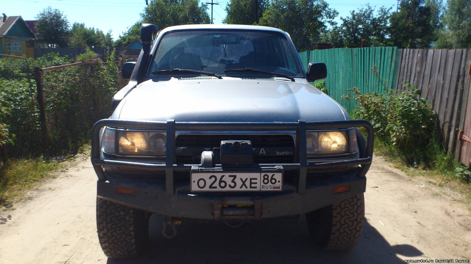

Всем привет!!!
Недавно мной приобретен авто
(2 мес. назад), вот потихоньку пытаюсь в порядок его привести. Решил начать с топливной аппаратуры.
Может кто подскажет куда обратиться, в СТО или к мастеру какому? У кого какой опыт, ну и так далее...
P.S. - Заранее благодарен!

СruiserШтерн, ну самое главное это, то что льют форсунки походу, дымит мой машин не по детски и дымит белым дымом, в салоне и не только запах не сгоревшей салярой, и расход я считаю великоват (по примерным подсчетам в городе за 20-ку). Ну и регулятор холостого хода нужно глянуть, а то обороты плавают, а с тобой тогда мы подкручивали холостой ход, так мне кажется 900 оборотов для холостого многовато.
