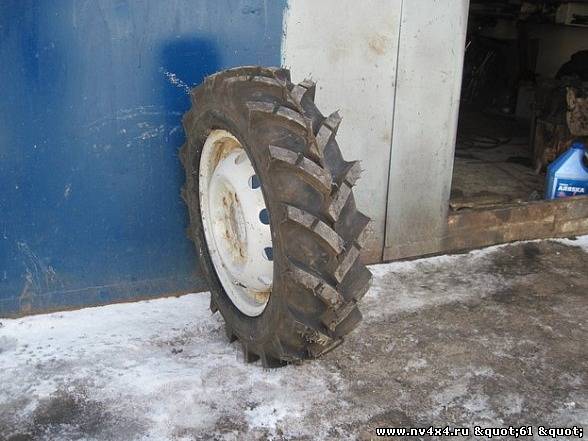

очень хочу такой резины взять как можно скорее (на покатушки на ней выехать ближайшие)
так вот, может кто видел где её взять у нас в вартовске? (единственно не знаю 2х слойную можно на машину вешать? (индекс нагрузки 350кг против стандартных нивовских 550кг) есть 4х слойная с индексом 750кг, вообще не сплющится(

Dexter_86RUSДата: Вторник, 16.10.2012, 21:58 | Сообщение # 4
Сергей, крупноват пока что для меня, машинка не переварит) такие как раз, и резать ничего не прийдётся, и поедет веселее)
steed, спасибо, посмотрим!
нет, у белоруса большие слишком (36" примерно, против 27-28" у этих)

Dexter_86RUSДата: Вторник, 16.10.2012, 23:23 | Сообщение # 12
на 27" сельхозах порвётся сильней, чем на 31" экстримальной? surprised
некоторые катаются на ВЛ-30 (почти 31" тракторные) и только в жостких условиях рвут машину)
хорошо, убедили, отложу и этот вариант подальше, буду дальше кататься на шоссейках biggrin
(резина и машина использовались бы только в покатушках) biggrin
вот сравнил 160 и 253 по всяким цыфрам)
http://www.belshinajsc.by/products/3?id=113 160
http://www.belshinajsc.by/products?id=117 253
ну поидее ничего не случится, индексы нагрузки похожи biggrin

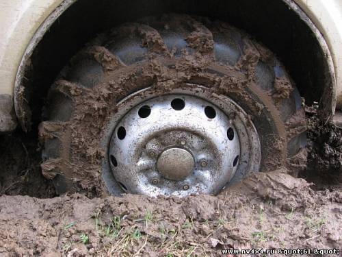

Dexter_86RUS, так посмотрю - в советчиках одни "нивоводы со стажем"... при всём уважении.... привыкли на своих УАЗах (Шевгена не касается).... 2-ю пониженную, педальку впол - машинко всё выдержит.... ваенная же... штурмовик можно сказать.... а Нива - машина тактическая... если голова холодная (и трезвая) ничего не порвёшь... не слушай, делай, что задумал... стандартная Нивкина трансмиссия без последствий переваривает 31 резину.... а твой вариант и подавно живуч... сам катаюсь на И-502... советую на эту ссылочку заглянуть: http://www.drive2.ru/cars/lada/4x4_3d/4x4_3d/eightball/
Добавлено (17.10.2012, 00:18)
Сергей, +1 с точки зрения бюджетного варианта поднятия проходимости. Я-192 резаная струной через одну шашечку придаёт много уверенности вне дорог. и плющится под нивой. но на асфальте долго привыкать придётся.

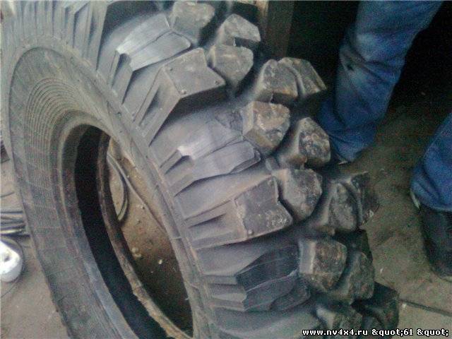

Dexter_86RUSДата: Среда, 17.10.2012, 00:30 | Сообщение # 22
Берс, имелась в виду резанная по такой схеме?
Прикрепления: 2902987.jpg (63.3 Kb)

Quote (Dexter_86RUS)
ну да!
