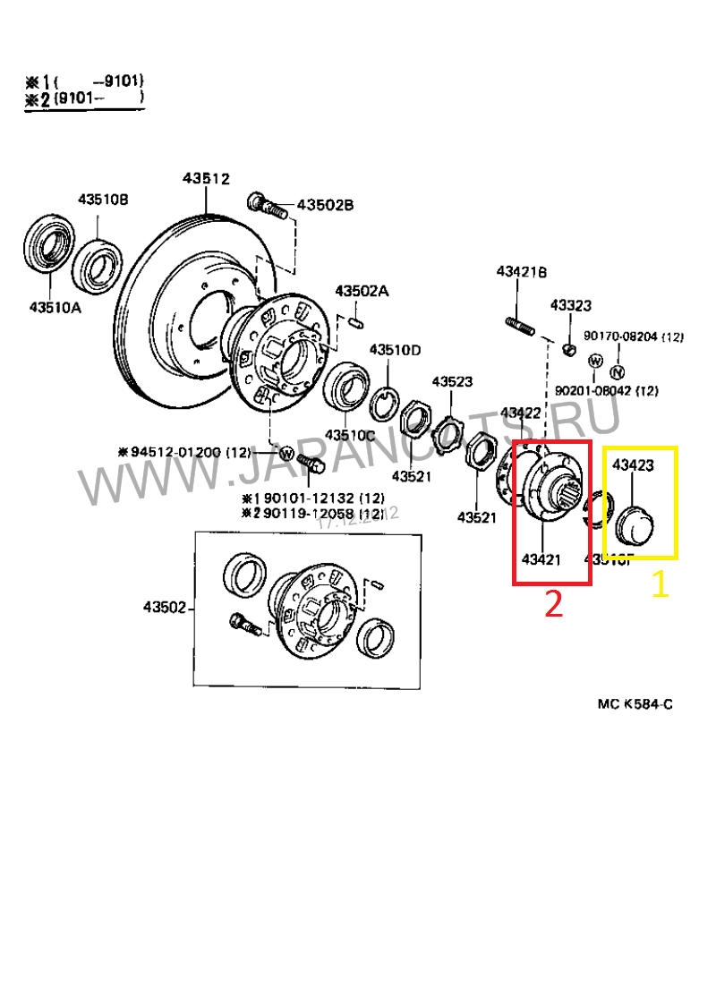

Если открутить передний кардан и снять грибки (точно не знаю как называются)
Вообщем что мне нужно снять то что под цифрой 1 или все таки под цифрой 2?
Ну естессно заблокировать Центр.дифф.
Прикрепления: 5053545.png (141.5 Kb)
DrakulanvДата: Понедельник, 17.12.2012, 21:04 | Сообщение # 2
2
Добавлено (17.12.2012, 21:04)
что бы снять 2 нужно вначале снять 1 cool biggrin
ХайлюкСАНДата: Понедельник, 17.12.2012, 21:05 | Сообщение # 3
Сообщений: 272
И если 2 снять, то нужно какую нибудь заглушку ставить чтоб от туда ни чего не потекло?
Добавлено (17.12.2012, 21:05)
Drakulanv, Понял спс. 1 то легко слетают.
AlexДата: Понедельник, 17.12.2012, 21:12 | Сообщение # 4
Quote (ХайлюкСАН)
лучше, чтоб туда ничего не попало.
ХайлюкСАНДата: Понедельник, 17.12.2012, 21:14 | Сообщение # 5
Сообщений: 272
Alex, smile я имею ввиду технические жидкости и консистентные смазки.
Если сальники нормально не держат на картинке под номером 43510 (а-в-с) вот жеж их там аж 3 штуки!!!

DrakulanvДата: Понедельник, 17.12.2012, 21:20 | Сообщение # 6
ДА нифига от туда не потечёт!!! главное что бы туда писочек и всякая хрень не попала!! эти то тштуки быстро отлетают а вот стопорное кольцо которое между 1 и 2 незабудь снять.... хотя иначе ты 2 не снимишь!!!

AlexДата: Понедельник, 17.12.2012, 21:30 | Сообщение # 8
Quote (ХайлюкСАН)
а- сальник ступици не под житкую смазку, в-с -подшипники, а вот если сальник полуоси не держит тогда и ч/з цапфу в ступицу натечет, но тогда и по фетрам видно....

DimmonДата: Вторник, 18.12.2012, 00:22 | Сообщение # 10
Сообщений: 72
что бы отключить привода,надо снять позицию №2..и на их место одеть донышко пластиковой бутылки(не помню кажется 0,5литра или литровой)..примотать изолентой и так можно кататься всю зиму(только зачем??)
