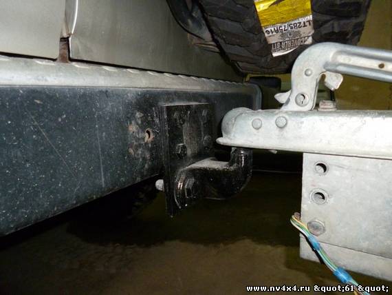

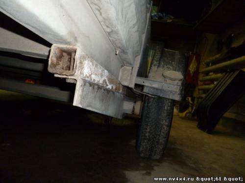

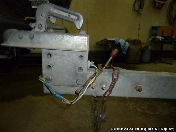

ОлеганычДата: Четверг, 14.03.2013, 22:05 | Сообщение # 16
я в опщем так сделал
между площадкой грузовой и подвеской простаку  50мм сделал(планирую 100 или 150 сделать из бруса)
на дышле подрегулировал маленько (можно еще похимичить )
форкоп немного опустил
еще можно поменчть резину(вместо жиговской поставить ужазовскую)
