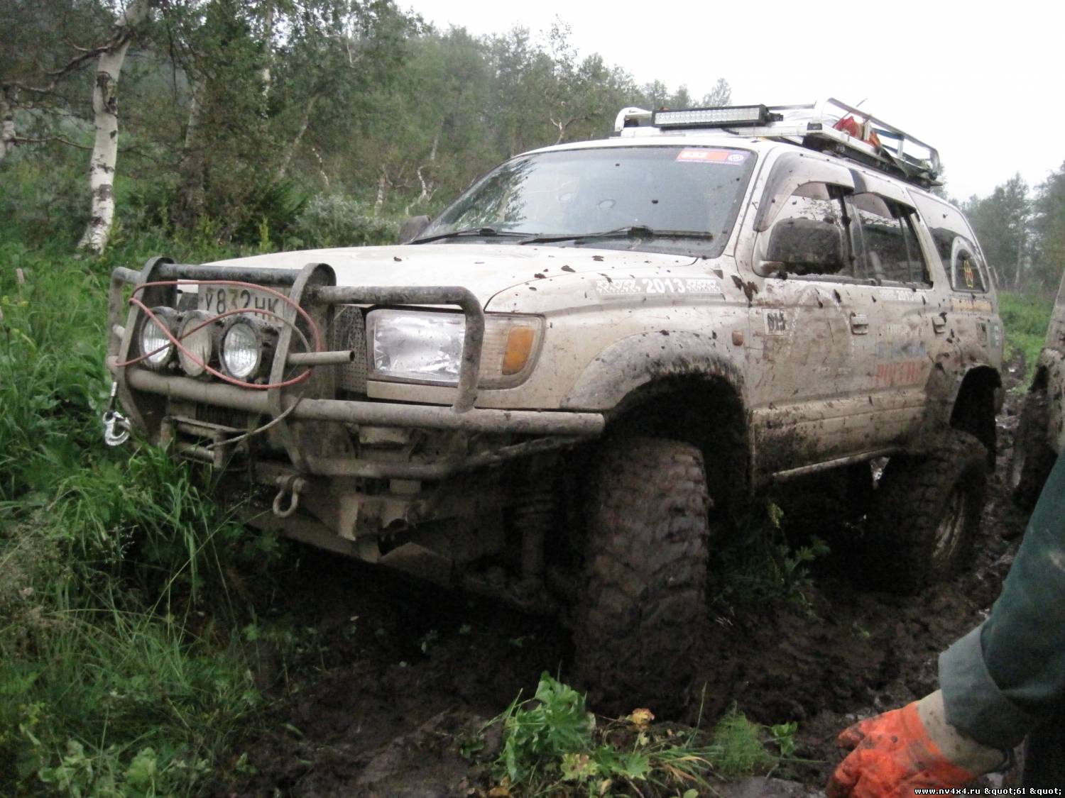

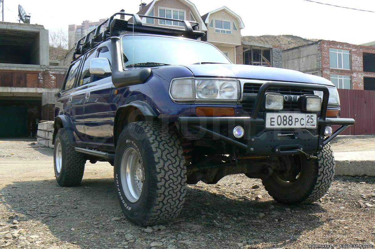

Собственно стоит выбор или силовые бампера, которые красиво смотрятся и не плохо защищают наш автомобиль, но очень много весят, или идея нашего Француза - силовики из труб, которые тоже не плохо защищают авто и очень мало весят. Хотелось бы услышать Ваше мнение, что бы развеять моё сомнение. Пару фото для примера:

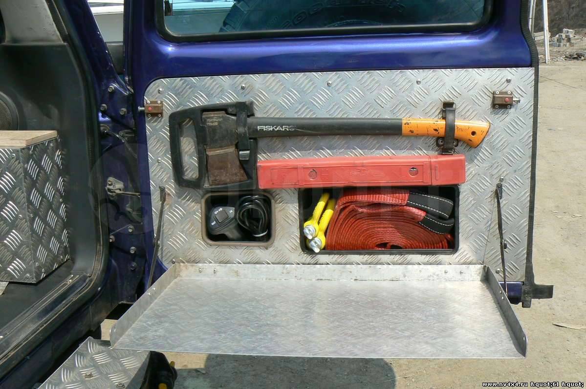

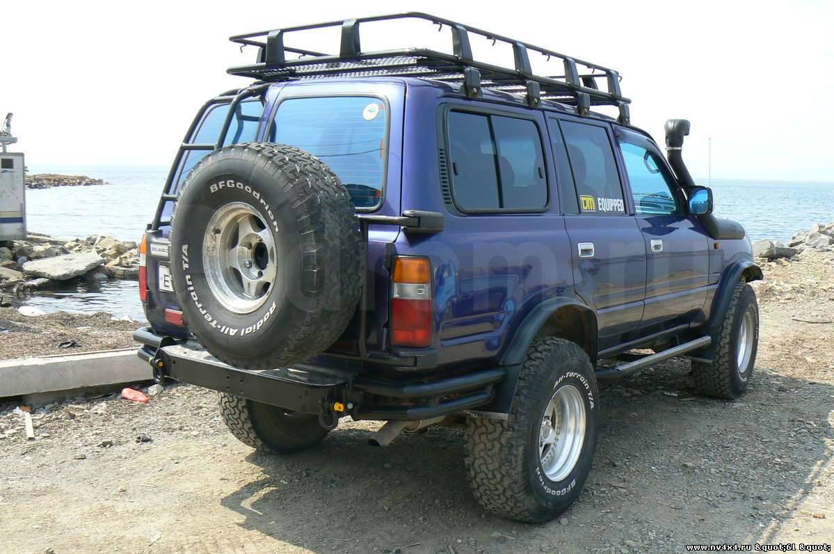

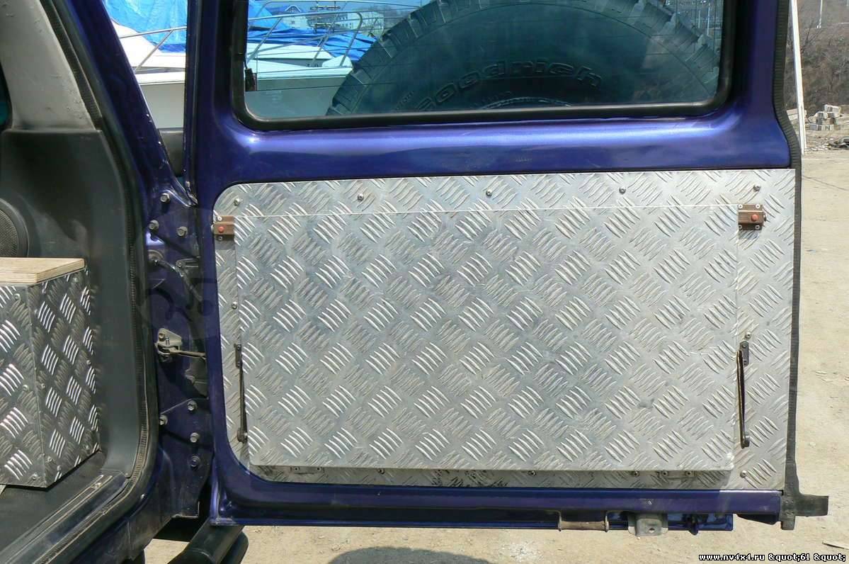

А это просто понравилось, может кому то пригодиться, лично я точно себе так сделаю:)

Цитата Флагоносец
насколько труба надежна,
не сомневайся- надежна, я своим бампером куда только не упирался погнуть не смог

franzusДата: Суббота, 12.10.2013, 19:15 | Сообщение # 21
Поделюсь своими мыслями.Но не в коем случае не навязываю своё мнение.
Вот мои наблюдения ;
МЕТАЛЛИЧЕСКИЙ бампер передний
            плюсы
-дизайн (хотя спорно ,больше наверное привлекает брутальность и многофункциональность)
-закрытие нижней части радиатора и т. д.
-крепость передней части бампера ,можно валить даже небольшие деревца
-конструктив крепления сразу под лебёдку и клюз
-ну и т. д. многие обладатели бамперов оценили преимущества металла перед пластиком. biggrin
           минусы (это чисто моё мнение)
-это большой вес .Если для 80-ток и прочих тяжелых машин это норма и не вызывает большой дискомфорт,то для СУРФА вес бампера мне показался значительным. Плюс, ставим лебёдку и прибавляем ещё веса на морду своего авто.
-ещё из минусов это забивание внутренней части бампера снегом   вперемежку с глиной и ветками . И всё это почему-то превращается в лёд. Потом три ведра выковыриваешь всё это.Хотя и это решаемо,например пеной изнутри .
           ТРУБНЫЙ бампер
           плюсы
-это меньший вес .Для СУРФА это важно(хотя если труба будет толстостенная ,то выиграем не на много)
- Очень мало задерживается грязи . В снегу пока не испытывал.
           минусы
-радиатор нужно защищать от веток (я поставил перфорированный металл 1мм )
- ну и вроде пока всё .
В процессе эксплуатации буду описывать поведение моего трубного бампера
Прикрепления: 0025090.jpg (200.7 Kb)

СергейДата: Суббота, 12.10.2013, 21:00 | Сообщение # 23
отличия бамперов в том что покупной - сертифицирован. т.е. ненавредит раме в нелепой ситуации, а самопал или согнется в неучтенном месте либо рама пойдет. единственный + самопалов это техническое решение всех своих хотелок подручными материалами. незабывайте что есть еще и профильная труба - квадрат со стенкой около 3-4мм у мастералекса на уазе такой бампер задний со 120 профиля - ооочень легкий!
