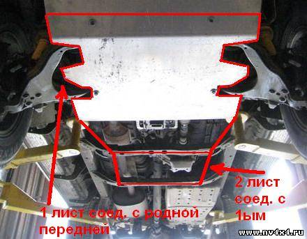

схематично это вот так будет выгледеть....родную защиту внахлест с 1 листом, и 2лист внахлест с 1ым...

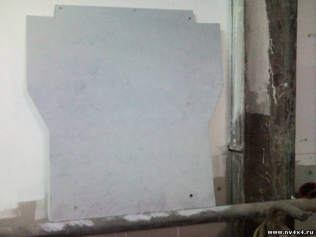

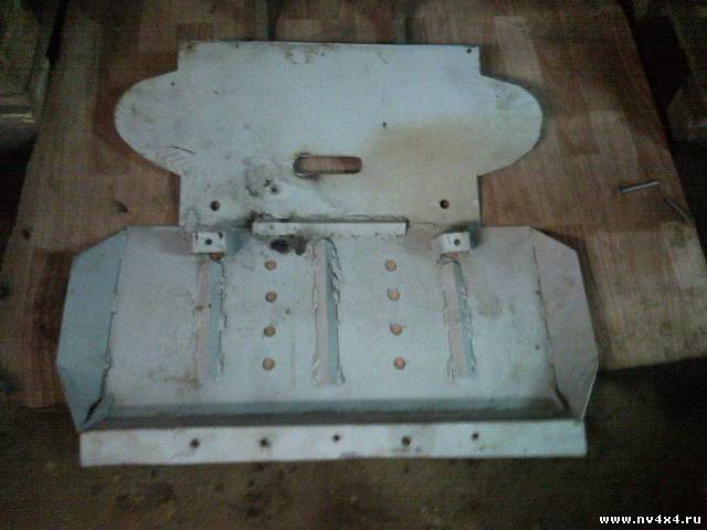

думал я думал и наконец -то решился .....уберу заводскую броню и тот листочек жести .что висит дальше за бронёй ..толку от него мало. ребята МАРМОТА и ФЕРУМ сделали выкройки ..отлично..но как оказалось на сурфах то-же есть отличие в креплениях . МАРМОТА и ФЕРУМ решили оставить родную броню ..а дальше закрыть листами . Я же решил сваять броню крепче заводской а дальше продолжить так-же листами до бака итого должно получться три детали 1-броня переходящаая в защиту внутренних пыльников ВОТ ОНА
Прикрепления: 7063697.jpg (162.0 Kb)

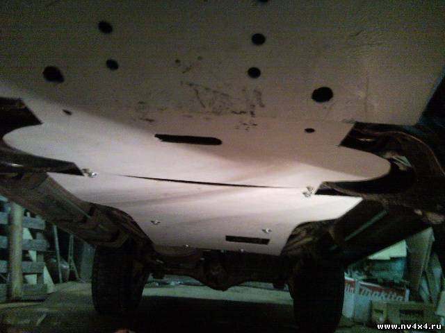

franzusДата: Понедельник, 21.02.2011, 22:15 | Сообщение # 92
на предыдущем фото видно ...как обьединились в одно (заводская броня и тот листочек жести).....дальше по выкройке ФЕРУМА делаем под цифрой 2- второй лист защиты.....он кстати зашищает немного часть пыльников рулевой .....пришлось тоже подгонять под мою задумку ВОТ что получилось

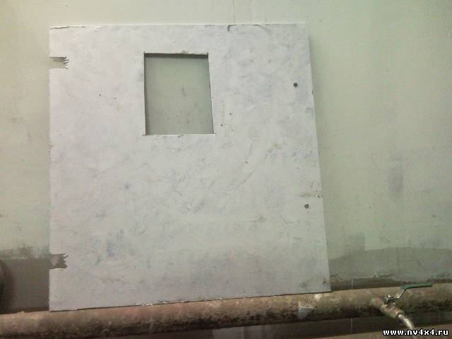

franzusДата: Понедельник, 21.02.2011, 22:23 | Сообщение # 93
и дальше под цифрой 3- делаем третий лист.....кстати у ФЕРУМА было вырезано окошко ..у меня можно было и не вырезать ..лист ложился почти ровно ....я подстраховался (для меня всё это ново и не знаю как оно поведёт) ВОТ лист
Прикрепления: 0843266.jpg (120.2 Kb)
franzusДата: Понедельник, 21.02.2011, 22:25 | Сообщение # 94
И ВОТ РЕЗУЛЬТАТ................НИ ФИГА СЕБЕ ТЕФАЛЬ ПОЛУЧИЛСЯ biggrin :D biggrin :D biggrin :D biggrin

orksДата: Понедельник, 21.02.2011, 23:28 | Сообщение # 96
красиво... но как решен вопрос с охлаждением коробки и раздатки?
franzusДата: Понедельник, 21.02.2011, 23:56 | Сообщение # 97
orks, можно сделать прорези....а ещё лучше отверстия ..они не ослабляют конструкцию

orksДата: Вторник, 22.02.2011, 07:31 | Сообщение # 99
franzus, можно... но я их не увидел...
FERUMДата: Вторник, 22.02.2011, 08:17 | Сообщение # 100
orks, не все сразу, будем поэтапновсе доводить до ума..
Толян, а че за щель между 1-м и 2-м листом????
