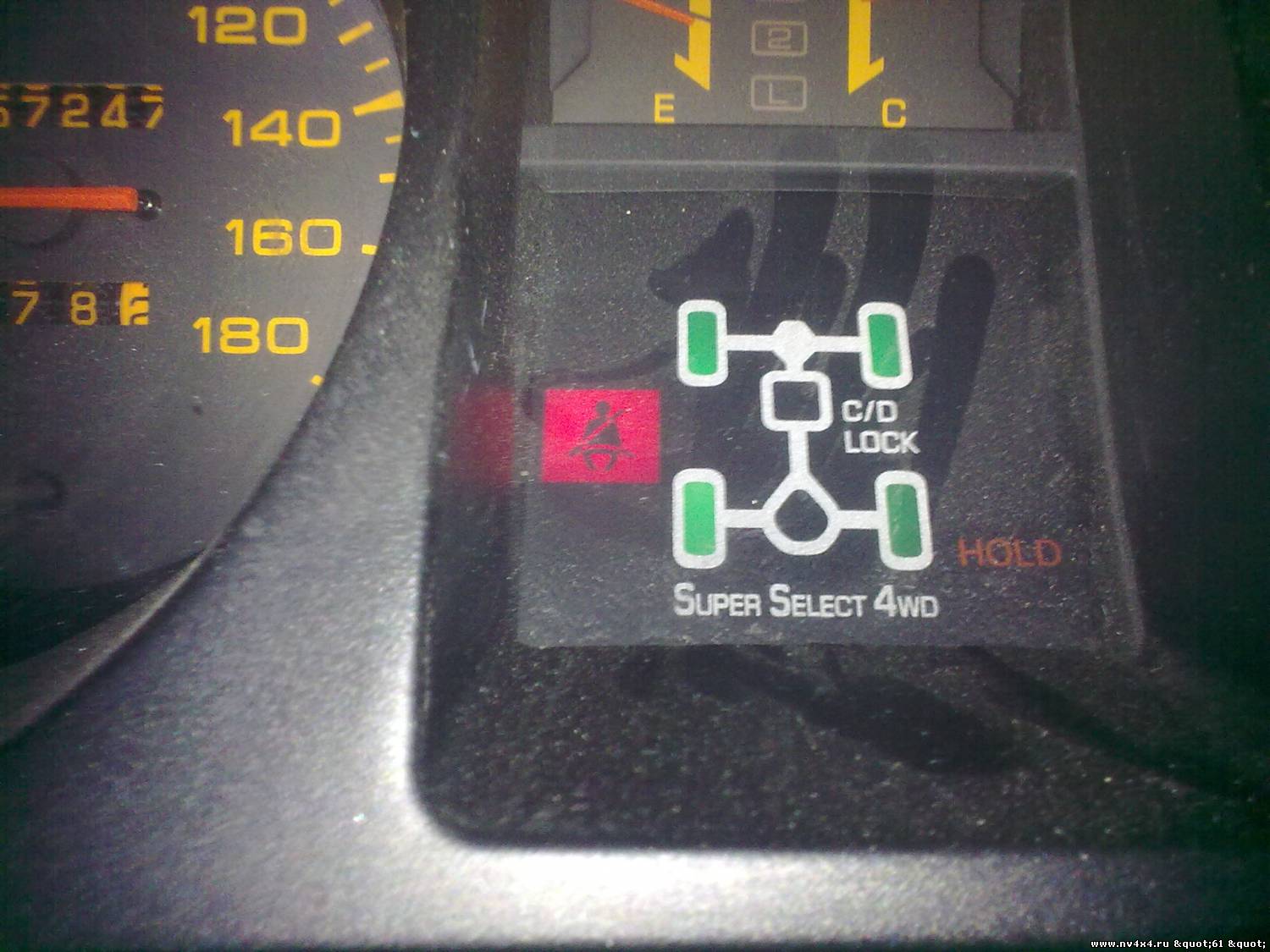

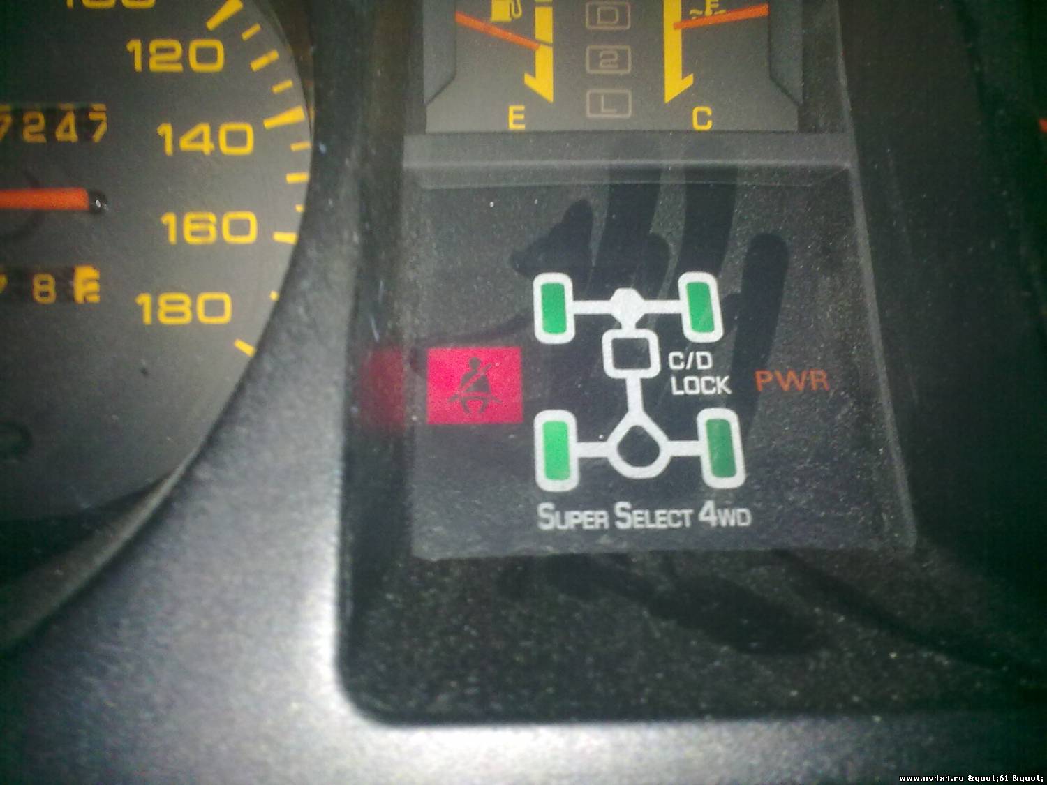

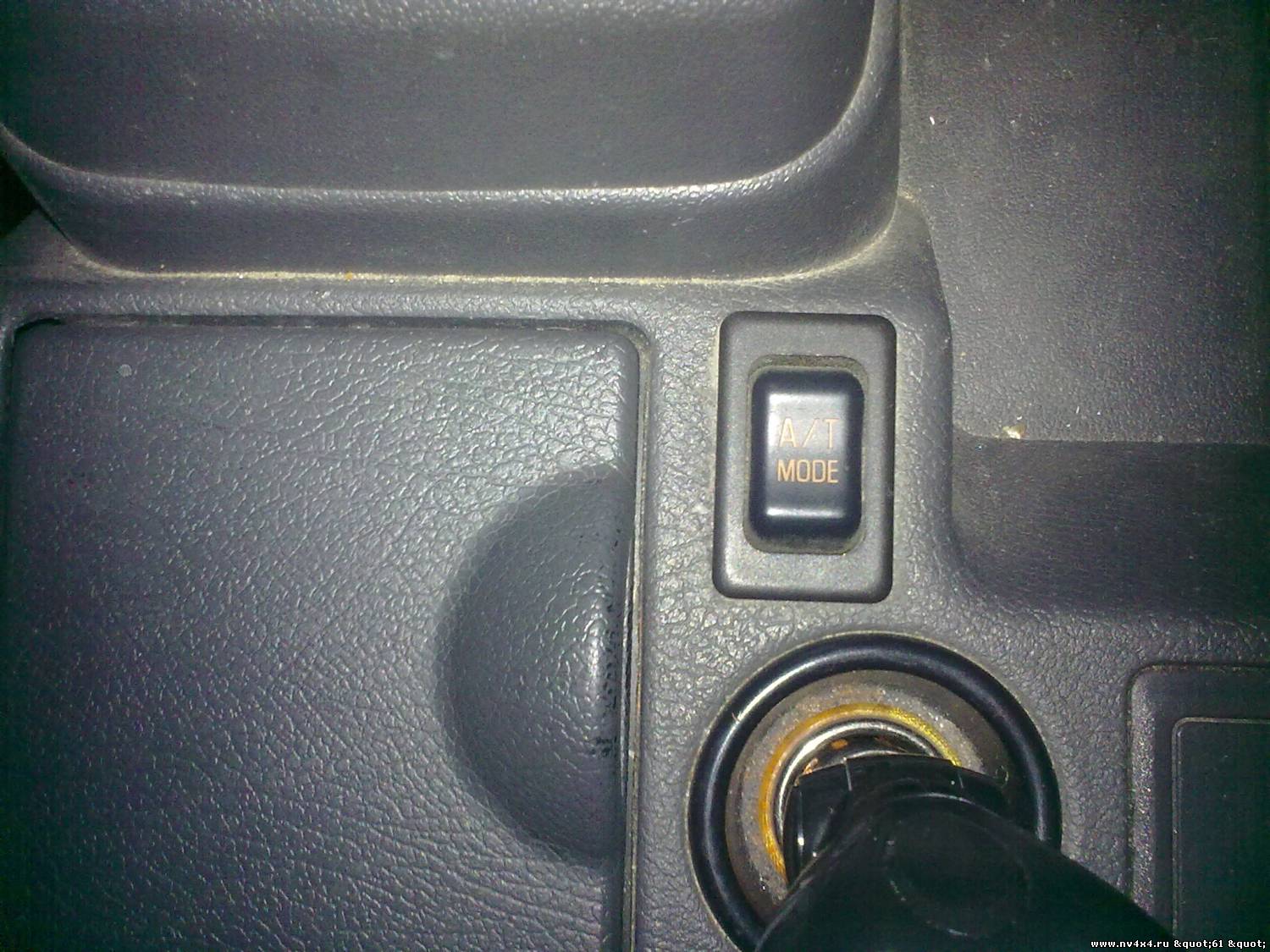

Плодскажите какую функцию исполняет кнопка А/Т MODE (рис.1), нажимая ее вперед на табло высвечивается PWR (рис.2), нажимая кнопку назад загорается HOLD (рис.3).

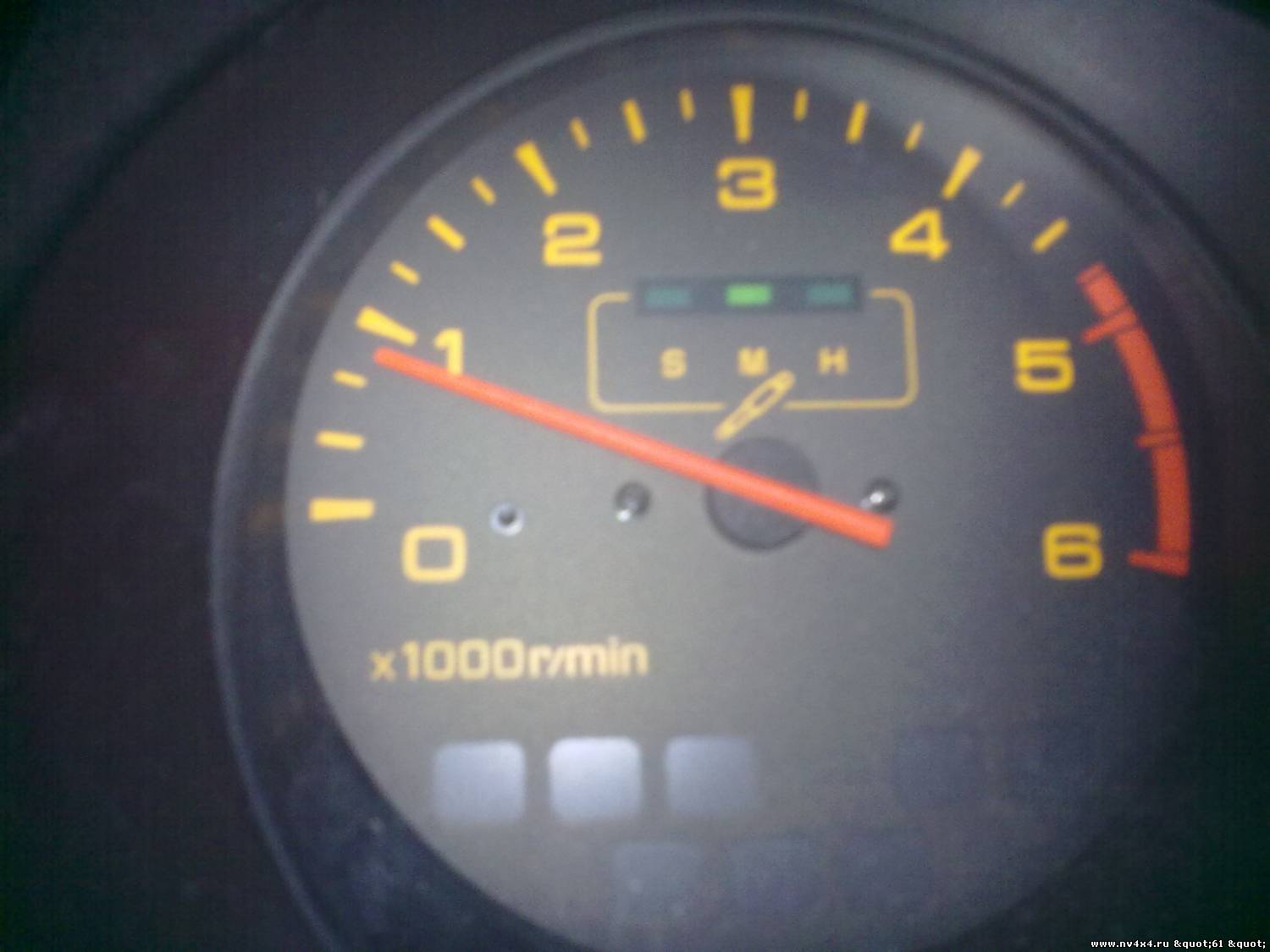

И еще сменой режима аммортизаторов в каких случаях надо пользоваться Режимы S-M-H. (рис.4).

PWR - типа спортивный режим. Переключение на высшую передачу происходит на более высоких оборотах.
HOLD - рычаг на "2", машина трогается со второй передачи (типа зимой для трогания внатяг)
На тойотах как-то так...
S- soft (мягкий)
M - Medium (средний)
H - Hard (жестки)
вроде интуитивно понятно для чего smile

первое это режим коробки - pwr это для динамичной езды , переключение будет позже , HOLD для зимней езды по гололеду - типа внатяг . Аморты - мягкий режим по кочкам , жесткий по трассе - я так делал на своем паджеро .
CAHEKДата: Понедельник, 09.01.2012, 12:08 | Сообщение # 4
Благодарю, теперь понятно! А на ходу что можно включать или нестоит?
СичкинДата: Понедельник, 09.01.2012, 12:22 | Сообщение # 5
да по- моему я включал и на ходу . На другой машине включил на ходу pwr, так коробка переключилась на одну ступень вниз и пошел разгон как из пушки .
